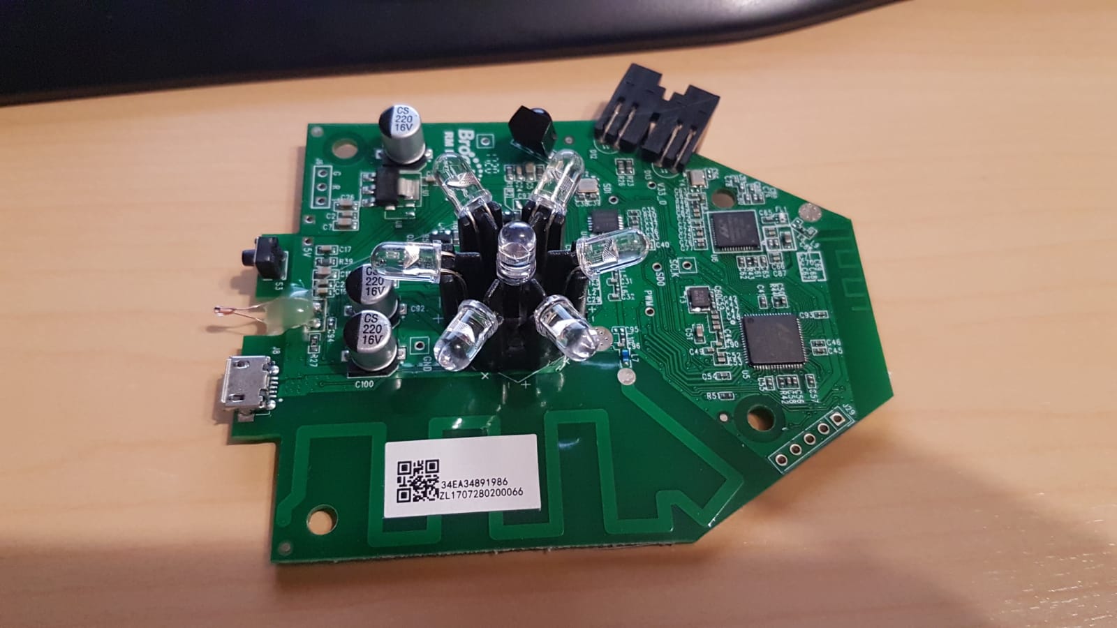

von Matthias F. (frank91)
Ich habe mir vor 2 jahren mal ein fertiges Gerät gekauft welches eine
Universalfernbedienung darstellt und auch sehr gut im ganzen Raum
funktionierte. Diese habe ich allerdings nur sehr kurz verwendet, weil
ich die Ansteuerung dazu nicht so toll fand.
Gerade viel mir ein, dass ich das Gerät ja mal aufschrauben könnte :-)
Die haben hier einfach mehrere Leds verwendet.
Vermutlich haben diese circa 360 / 6 Leds = 60°.
Vielleicht setze ich es auch einfach so um und benutze statt der
geplanten 4 LEDS 6 oder sogar 8

Stimmt!!! Ihr habt absolut recht. Das muss ich morgen mal ausprobieren
Ich habe bei der gekauften Platine gerade mal geschaut. Hier werden
3,9Ohm Vorwiderstände an 5V verwendet. Ergibt je nach LED Spannung 0,75
- 1A.
Das klingt doch mal vielversprechend :-)
> Bei Pearl gibt es eine für 19,95€, die soll ganz brauchbar sein und
> wurde auch schon irgendwo für MQTT-Zugriff modifiziert:
https://www.pearl.de/a-NX4519-3103.shtml;jsessionid=q2DFBEC7B3239D7AD8E61C8CE82FFD0A3
Sieht echt gut aus :-)
Genau so etwas soll es am Ende werden.
Das Bild von der Platine ist ein Gerät, welches genau dasselbe macht.
Ich hab es aber damals nicht verwendet weil man dazu irgendwie noch ne
Bridge braucht bzw. Eine Handy App die das macht. Und die App zieht mega
viel Akku.
Keine Ahnung ob das bei dem pearl Gerät auch so ist.
Mein aktuelles Projekt gibt eh eine Platine welche im Raum steht und ein
Gehäuse bekommt. Da dachte ich, dass die Platine das gleich mitmachen
kann. Und selber bauen ist ja cooler :-)
