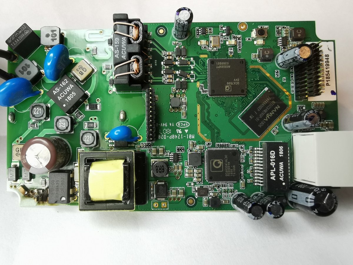

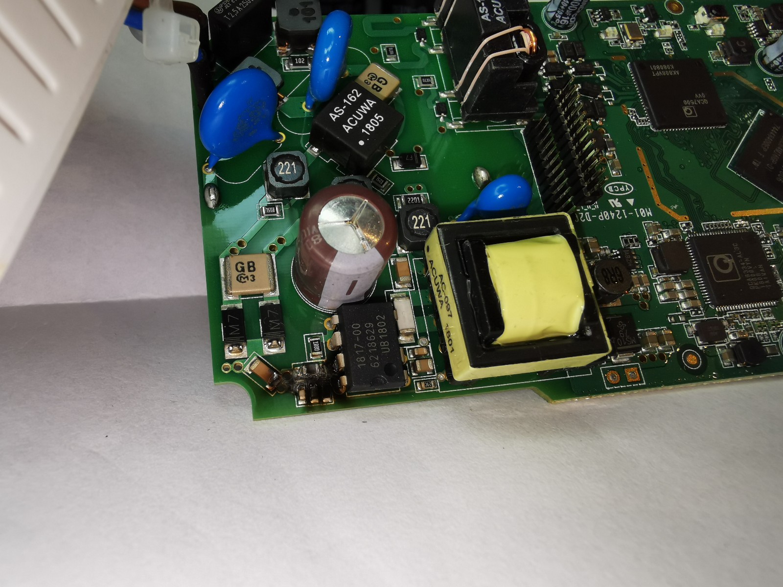

Mein Powerline Adapter von AVM lief nicht mehr. Nach dem Öffnen war die
Ursache leicht zu erkennen. Offenbar hat sich der Elko verabschiedet und
dadurch weitere Bauteile mitgenommen.

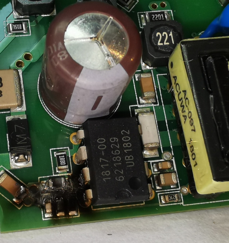

Zuerst einmal würde ich abgesehen vom Elko das Bauteil mit der
Bezeichnung "1817-00" tauschen wollen. Leider finde ich unter dieser
Bezeichnung nichts Passendes. Hat jemand eine Ahnung, was das für ein
Bauteil ist und was eine Alternative wäre? Beim Stöbern im Netz habe ich
Bilder anderer AVM Steckdosen-Geräte gesehen, bei denen ein TNY277
verbaut ist. Wäre das ein passender Ersatz?
Für den Fall, dass es damit nicht getan ist, müsste ich auch noch die
SMD Bauteile daneben ersetzen. Weiß zufällig jemand, was für Bauteile es
sind und welche Werte sie haben?

von Dieter (Gast)
Soweit erkennbar, waere der Schaden auf der 240V Netzseite. Die
Schwaerzung der Platine ist verbunden mit einer Schwaechung der
Isolation. Daher ist flicken nicht zu empfehlen.
Mit einem 5V externen Netzteil waere vielleicht eine Idee, um zu testen
ob nicht sekundaerseitig auch was defekt sein koennte.
