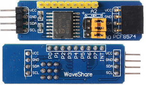

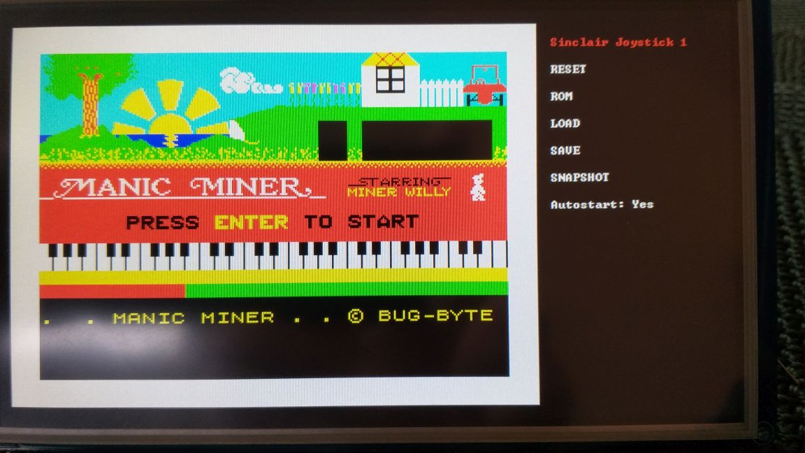

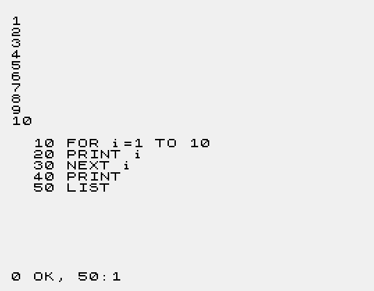

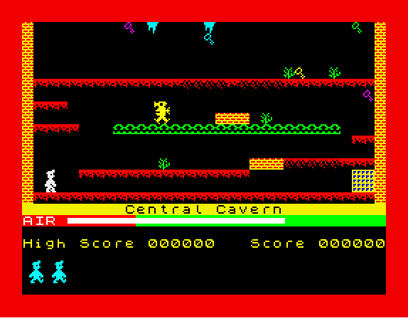

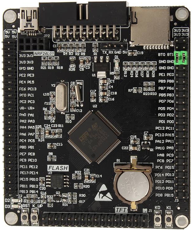

Wenn ich den Thread-Titel "Modernes Z80-Analogon" wörtlich nehme, fällt
mir dazu STECCY ein - ein ZX-Spectrum Emulator auf moderner Hardware.
Man nehme:
 - ein STM32F407VET6 BlackBoard für 8 - 10 EUR
 - ein TFT-Display für 30-55 EUR
 - ein oder zwei I2C-PCF8574-Module für 2 EUR
 - eine noch übrige PS/2- oder USB-Tastatur
 - Eine µSD-Karte
Mit dem ZX-Spectrum-Emulator hat man schon mal ein gar nicht so
schlechtes BASIC. Mit dem kann man dann auch direkt einige Grundlagen
lernen. Gefällt eine die ZX-Spectrum-typische Token-Eingabe von
BASIC-Befehlen nicht, kann man auf Alternativ-ROMs wie das kompatible
GOSH-WONDERFUL-ROM ausweichen.
Außerdem kann man direkt aus dem BASIC heraus Hardware ansteuern: Mit
OUT- und IN-Befehlen lassen sich an den PCF8574 angeschlossene LEDs zum
Leuchten bringen oder Taster abfragen. Da STECCY die IN- und OUT-Befehle
auf bestimmte Adressen direkt in I2C umsetzt, kann man sich dann auch
noch an andere I2C-Module wagen, wenn man möchte, Temperatur-Sensoren
wie LM75 oder anderes.
Ist man dann mit BASIC durch, kann man sich dem Assembler widmen. Da
gibt es zum Beispiel diesen online:
https://www.asm80.com/onepage/asmz80.html
Einfach dort den Assembler-Quelltext reinkopieren und dann die erzeugte
TAP-Datei runterladen auf SD-Karte. Diese kann man direkt mit dem
ZX-Spectrum-Befehl LOAD "" laden und ausführen.
Damit ist der Knabe schon mal 2 Jahre beschäftigt. Und wenn ihm
zwischendurch zu anstrengend oder zu langweilig wird, kann er noch das
eine oder andere Spielchen spielen.
Wenn dann nach Assembler eine Sprache wie C interessiert, lädt man sich
einfach den z88dk-C-Compiler herunter. Auch dieser kann aus C-Programmen
direkt TAP-Dateien erzeugen, die man mit einem Befehl in STECCY dann
ausführen kann.
Aber wahrscheinlich ist der Junge dann so alt, dass er mittlerweile den
STM32F407 direkt in C statt über eine Emulation programmiert...
Wenn man den Steccy als bereits Wissender aus Nostalgie oder für die
damaligen Spiele aufbauen will, dann wäre das schon das "moderne
Z80-Analogon".
Aber hier will jemand seinen 12 jährigen Buben mittels eines praktischen
Beispiels an digitale Schaltungen, Mikroprozessortechnik und deren
Befehlssätze und Programmierung heranführen - und dafür ist ein
emuliertes System wirklich VIEL zu kompliziert.
Es sähe anders aus, wenn der TO für seinen Buben einen echten
ZX-Spectrum besorgen würde - aber die Dinger sind immer noch ziemlich
teuer und deren Komplexität ist mMn für die Grundlagen schon zu hoch.
Nee, mit 12 Jahren sollte man erstmal etwas einfacher anfangen, um die
Technik begreifen zu können.
W.S.

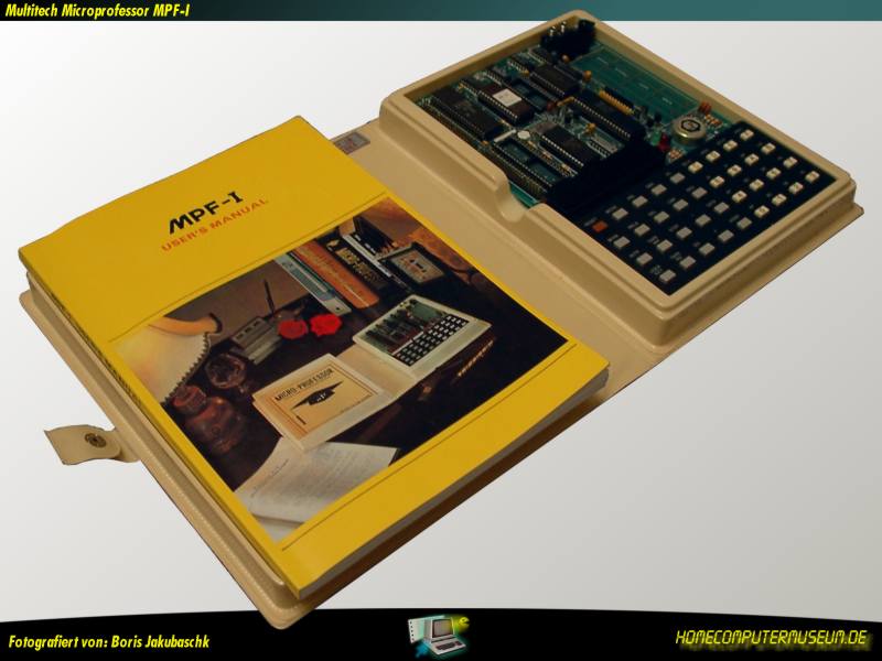

von Johannes S. (Gast)
auf eBay findet man auch nochden Microprofessor, allerdings auch zu
Liebhaberpreisen.

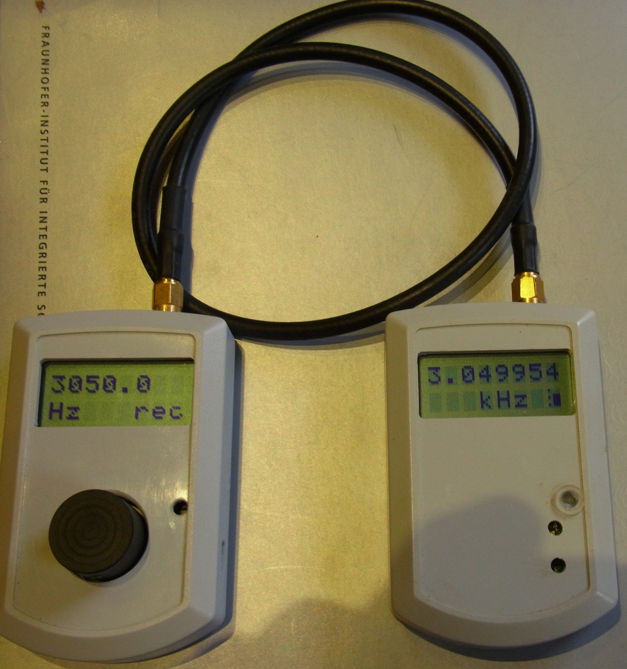

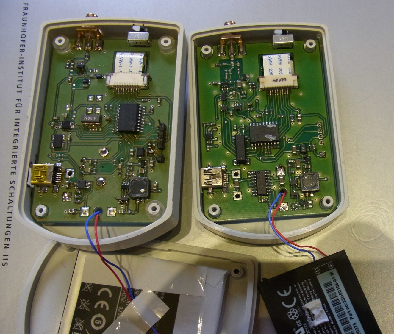

und nochwas:
Als Bub möchte man eher nicht nur in drögen englischen Manuals
herumlesen (sic!) und nur zu "Beschul"-Zwecken eine LP zusammenlöten,
weswegen das Ganze auch etwas Freude über ein nützliches Ergebnis haben
sollte. Das macht dann nämlich Spaß, weil man sich etwas selber schafft,
das man später auch tatsächlich gebrauchen kann.
Deshalb hänge ich hier mal zwei Bilder über zwei kleine Geräte dran, die
als durchaus geeignete Bastel-Projekte herhalten können: Das Gerät mit
dem Knopf ist ein NF-Generator (PIC16Firgendwas und AD9833) und das
andere ist ein Reziprok-Frequenzzähler (PIC16F627/8 und einige
UHS-Einzelgatter).
Die Schaltungen beider Geräte sind ziemlich übersichtlich und die
Firmware ist in Assembler (einschließlich Gleitkomma). Da ist also alles
dabei, was man für den Anfang lernen kann: Schaltung, Leiterplatte,
Programmierung, Gehäusebasteln. (die Gehäuse sind ABS-100 von TME)
Ich schätze, als ernsthafter Bastel-Anfänger mit verständigem Vater wird
man mit einem kleinen Signalgenerator und einem ebenso kleinen
Frequenzzähler beim weiteren Basteln durchaus etwas anfangen können.

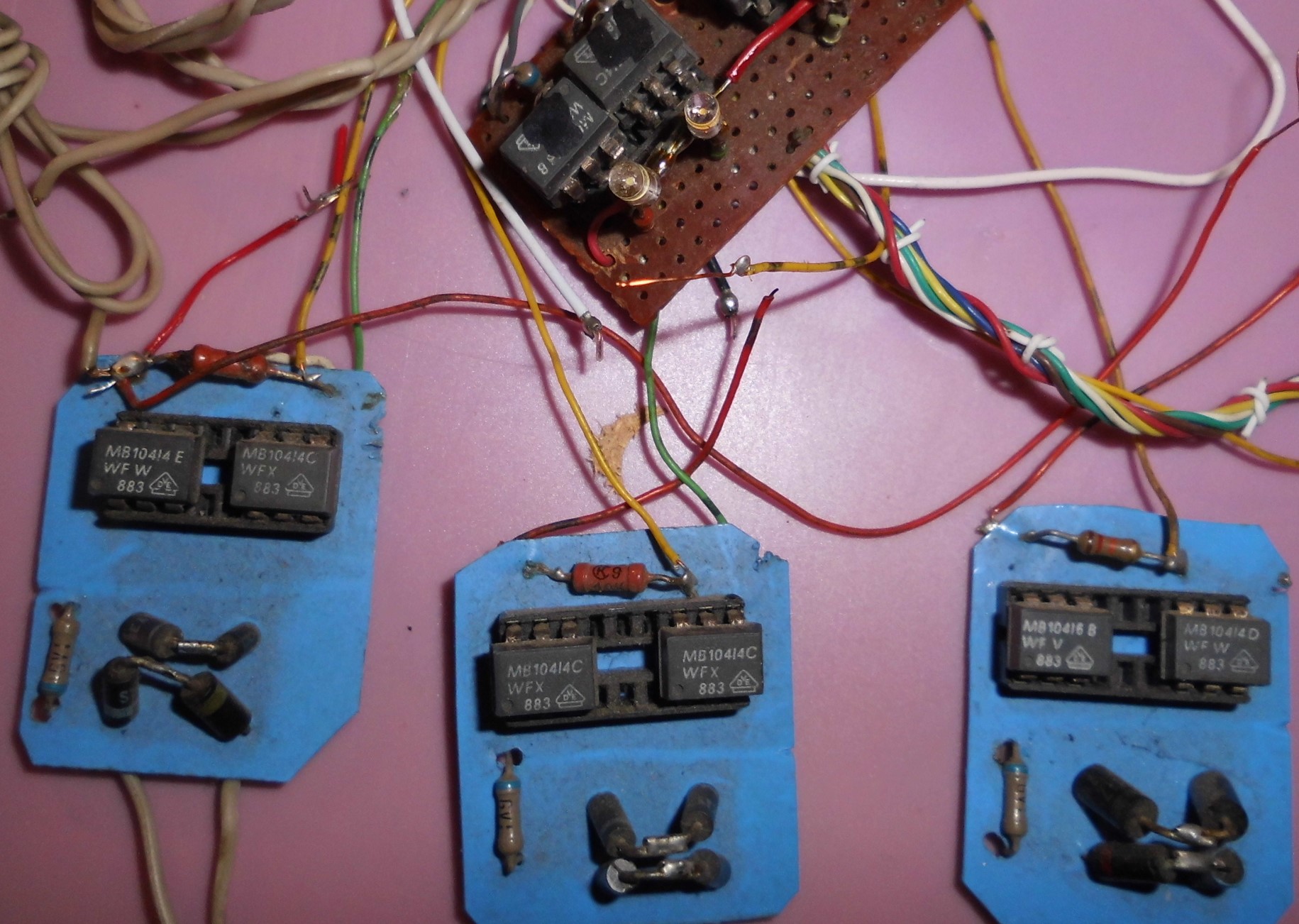

von Al. K. (alterknacker)
Wichtig ist für Kinder und Jugendliche  das die Bastelei eine Anwendung
findet!
Habe das fast 20 Jahre nach 90 mit minimalen Geldaufwand aber
Bastelschrott ehrenamtlich in einen Schülerfreizeit Zentrum gemacht .
Weggeworfene Modelleisenbahnen waren dazu sehr gut geeignet,
Habe immer noch Teile welche Schüler damals aufgebaut haben welche heute
im Modellbahnclub noch eingesetzt werden.
Kann man neu machen ,aber eine Blockabfrage für die Modellbahn Analog
oder Digital funktioniert heute wie damals noch nach den gleichen
Prinzip!

von Thomas S. (thom45)
Super History-Diskussion. Erinnert mich an das Lernen der
Assemblerprogrammierung mit dem Mikroprofessor in den 1980er-Jahren. Ich
habe damit bei Christiani einen Fernkurs absolviert. :-)
BTW.: Blöd, ich wollte nur ein Bild reinhängen.
Gruss
Thomas
