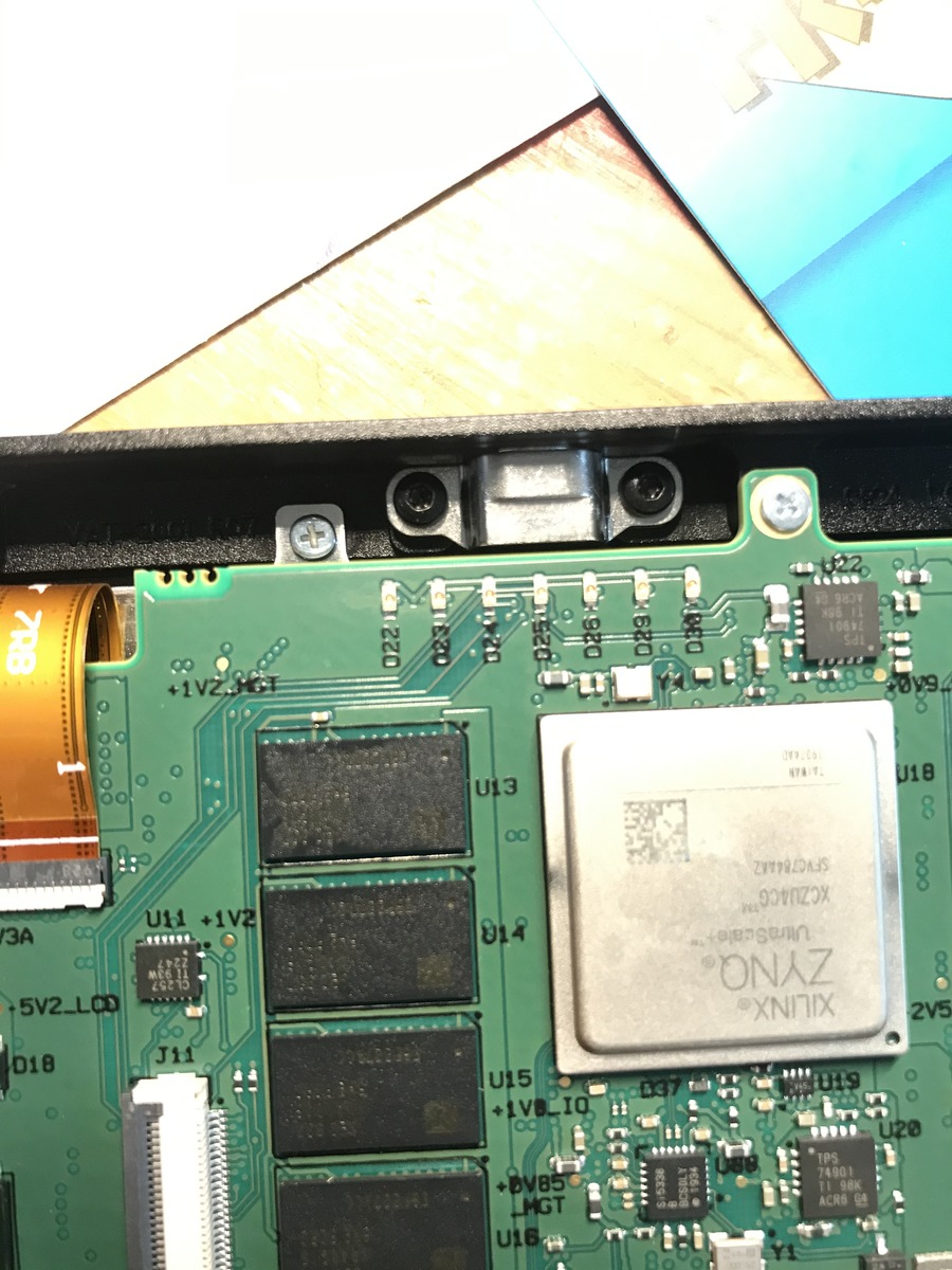

So jetzt habe ich das Ding weiter zerlegt und rausgefunden dass da im Gehäuse keine Led leuchtet sondern nur ne rote Scheibe ist und auf der Platine sind kleine LEDs die das zum Leuchten bringen. Die 7 Dinger oben sind die LEds, links steht da irgendwas von +1V2...was ist das? Kann ich da irgendwo das Signal abgreifen? Danke!
@vn nn Es ist ein radiallüfter mit geringem Durchmesser der in einen speziellen Kühlkörper eingebaut ist. Bauartbedingt wird kein Lüfter der Welt der da reinpasst leiser sein. Es ist nicht der Lüfter selbst der Krach macht sondern die bewegte Luft. Mit Physik im allgemeinen komme ich einigermaßen klar, Elektronik ist das Problem...;)
Christopher H. schrieb: > links steht da irgendwas von +1V2 Vorsicht - das kann auch eine Kernspannung für den Xilink FPGA sein, der da rechts zu sehen ist. Die LEDs gehen an einen gemeinsamen Kontakt, der vermutlich eine Speisespannung bereitstellt und haben dann einzelne Leitungen unten, die vermutlich zum Leuchten der LED auf Masse gezogen werden. Dieses Signal könnte man puffern und dann zum Ansteuern eines Relais benutzen. Allerdings ist der Video Assist ein hochkomplexes kleines Teil, der es sicher nicht mag, wenn da ein Relais seine Gegen-EMK reinsproddelt. Eine Freilaufdiode ist also Pflicht und die ansteuernde Stufe muss so empfindlich sein, das sie den LED Pin nicht belastet. Hier gibt es einen Artikel zu der Problematik: https://www.mikrocontroller.net/articles/Relais_mit_Logik_ansteuern

Matthias S. schrieb: > Vorsicht - das kann auch eine Kernspannung für den Xilink FPGA sein, der > da rechts zu sehen ist. Mit Sicherheit ist das ein Testpunkt für eine der Zynq-Versorgungsspannungen, und zwar der für die MGTs (+1V2_MGT)! Und mit der selben Sicherheit hat das nichts mit den LEDs zu tun. Christopher H. schrieb: > Kann ich da irgendwo das Signal abgreifen? Die LEDs sind an der oberen Seite auf dem Bild miteinander verbunden und der zweite Anschluss taucht ab - mit etwas Glück auf die Rückseite, wo man verfolgen kann, wohin die Leitungen gehen. Dann vielleicht kann man einen geeigneten Punkt finden für dein Vorhaben ...
