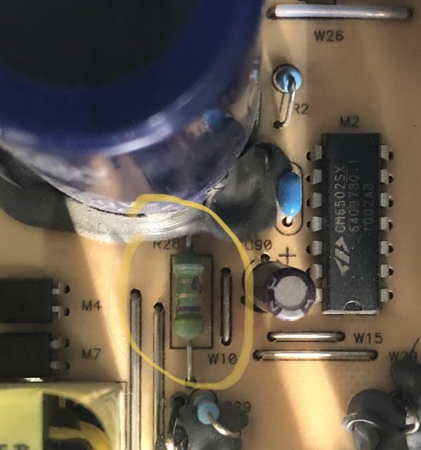

ich habe bei einem HP PC-Netzteil
das Problem, das es keine Ausgangsspannung mehr geliefert wird. Nach
einer ersten Analyse hat es sich gezeigt, dass der markierte Widerstand
defekt ist. Leider kann ich den Farbcode nicht richtig
erkennen/interpretieren. Kennt jemand das Netzteil bzw. den Fehler. Bei
dem Netzteil handelt es sich um den Typ PC8022-020G
Tobi
von Jens G. (jensig)
Werden 2,7Ohm oder sowas sein. Aber wenn der kaputt ist, dann ist auch
noch mehr kaputt. Insofern macht es sowieso keinen Sinn, einfach nur
dieses eine Teil zu wechseln.

von oszi40 (Gast)
Wiki weiß was. Es ist aber garantiert mehr kaputt wenn der R38
überlastet wurde! Beschaffe Dir gleich ein Ersatz-Netzteil. Das spart
Zeit und Fehlschläge.
von oszi40 (Gast)
Sorry R28
von Sven S. (schrecklicher_sven)
Gelb, Violett, Gold = 4,7 Ohm.
Das ist ein Sicherungswiderstand.
Wie schon angemerkt wurde, geht der selten alleine kaputt.
von oszi40 (Gast)
Ob wir den selben R28 meinen?
grün und braun , Gold (x0,1), Gold (5%) ist bei mir 5,1 Ohm.

von MaWin (Gast)
Hmm, scheint mir grün braun gold silber weiss, 0.51Ohm10%
Sicherungswiderstand gewesen zu sein
von Tobi D. (Firma: patjf) (tobido)
Der Farbcode des Widerstands ist: Grün Violett Gold Gold Weiß.
