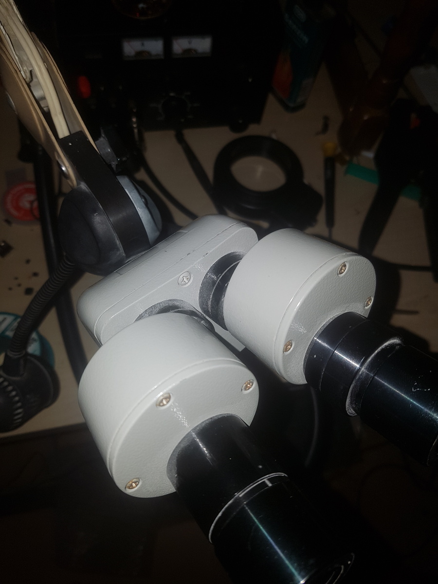

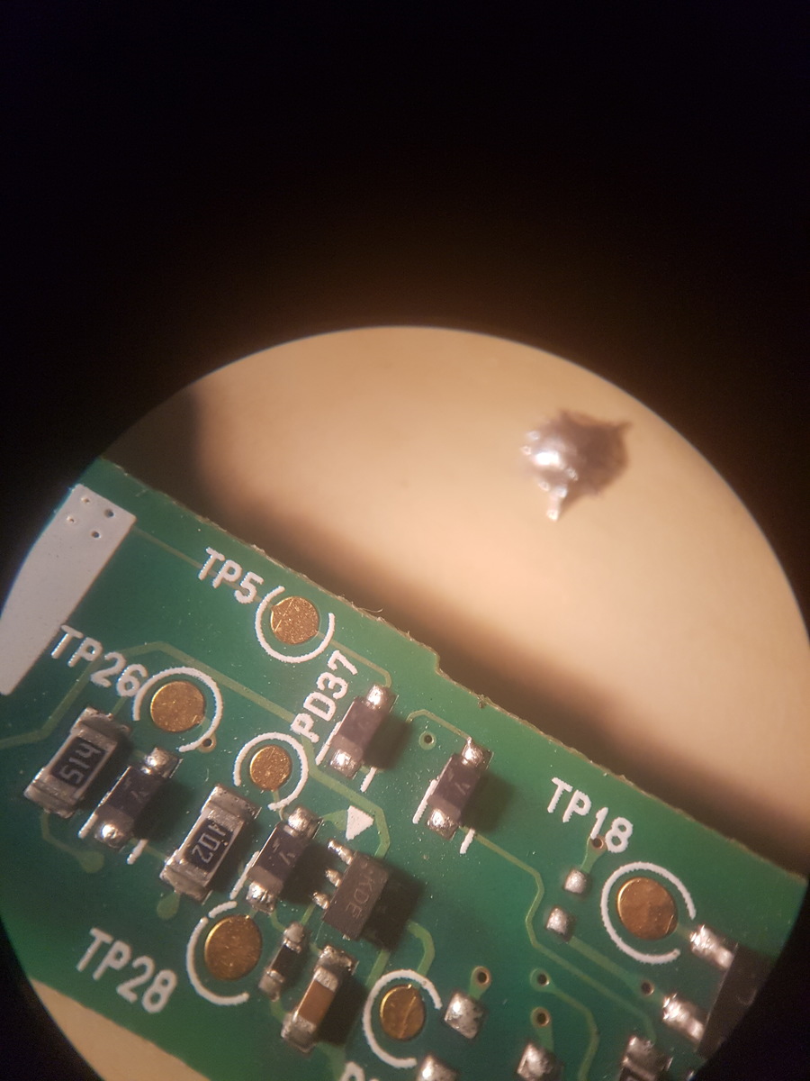

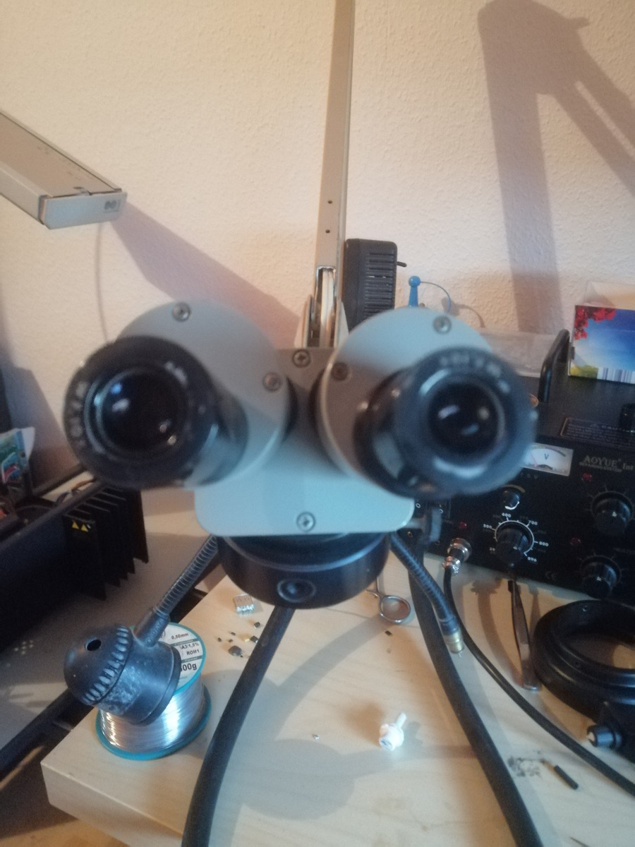

Hallo erstmal Hab mir einen Renfert Stereo-Mikroskop mit Federgelenkarm mit Licht gekauft. Vergrößerung 2X Wf 10X Was haltet ihr davon? Leider sind bei den Okularen keine diese Augenkappen drauf, somit sehen hindern die Augenwimpern immer die Sicht,muss Universal Augenmuscheln besorgen. . Die Vergrößerung reicht zwar um Chips zu wechseln, aber reich noch weitem nicht um Long Screw Damage Fehler instand zu setzen Besser wieder Verkaufen oder gibt's da was Universelles dazu, Es steht leider auch keine Modellbezeichnung drauf, somit kann ich auch nichts über Ersatzteile finden. Bilder folgen sobald ich Home bin

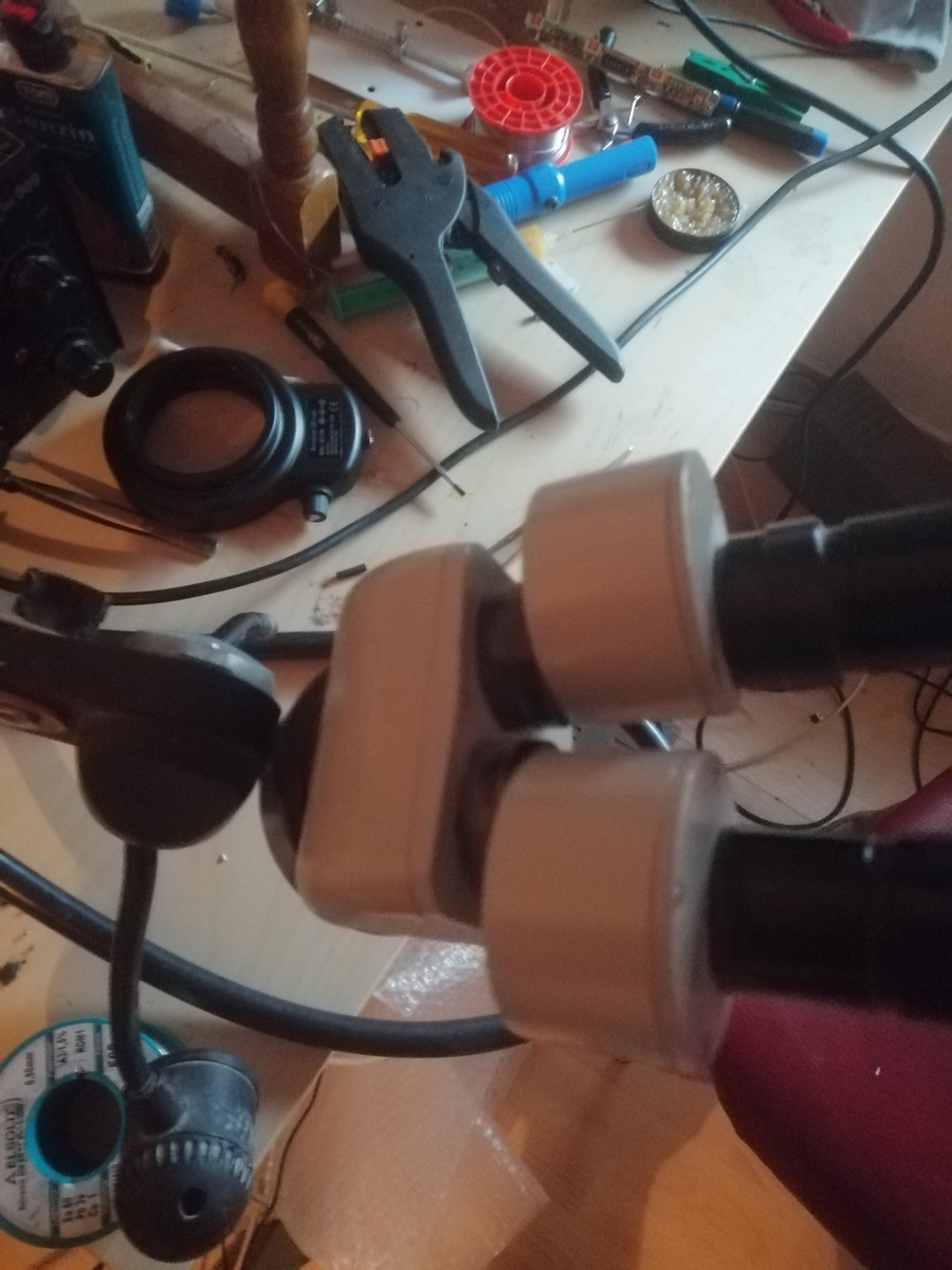

Cm P. schrieb: > Was haltet ihr davon? Saumäßige Bilder, ist das auf dem vorletzten der Suchscheinwerfer einer russischen Diesellok?

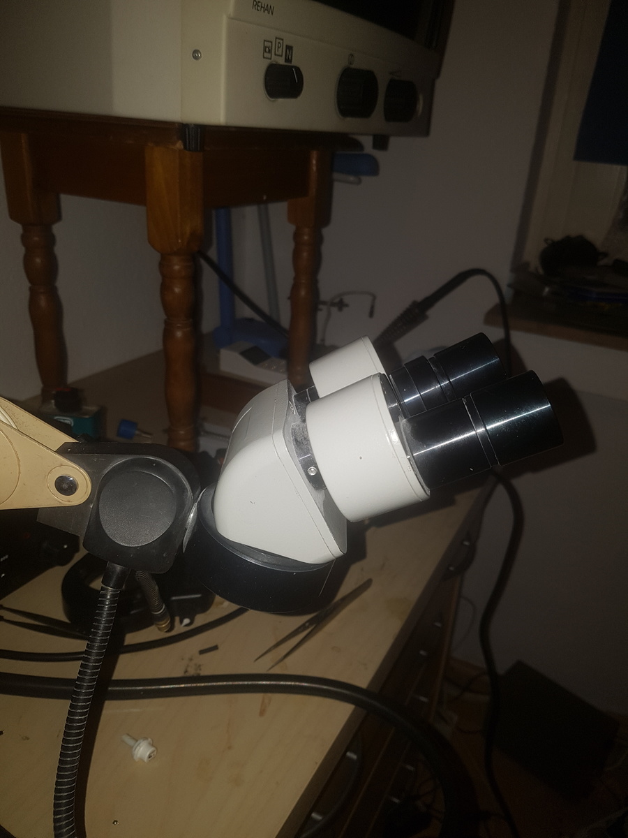

Cm P. schrieb: > Was haltet ihr davon? Mach doch bitte mal Bilder von allen Seiten, damit man das Konstrukt beurteilen kann (vom Aufbau her). Wie die die angezeigten Bilder aussehen kannst wohl nur Du beurteilen.

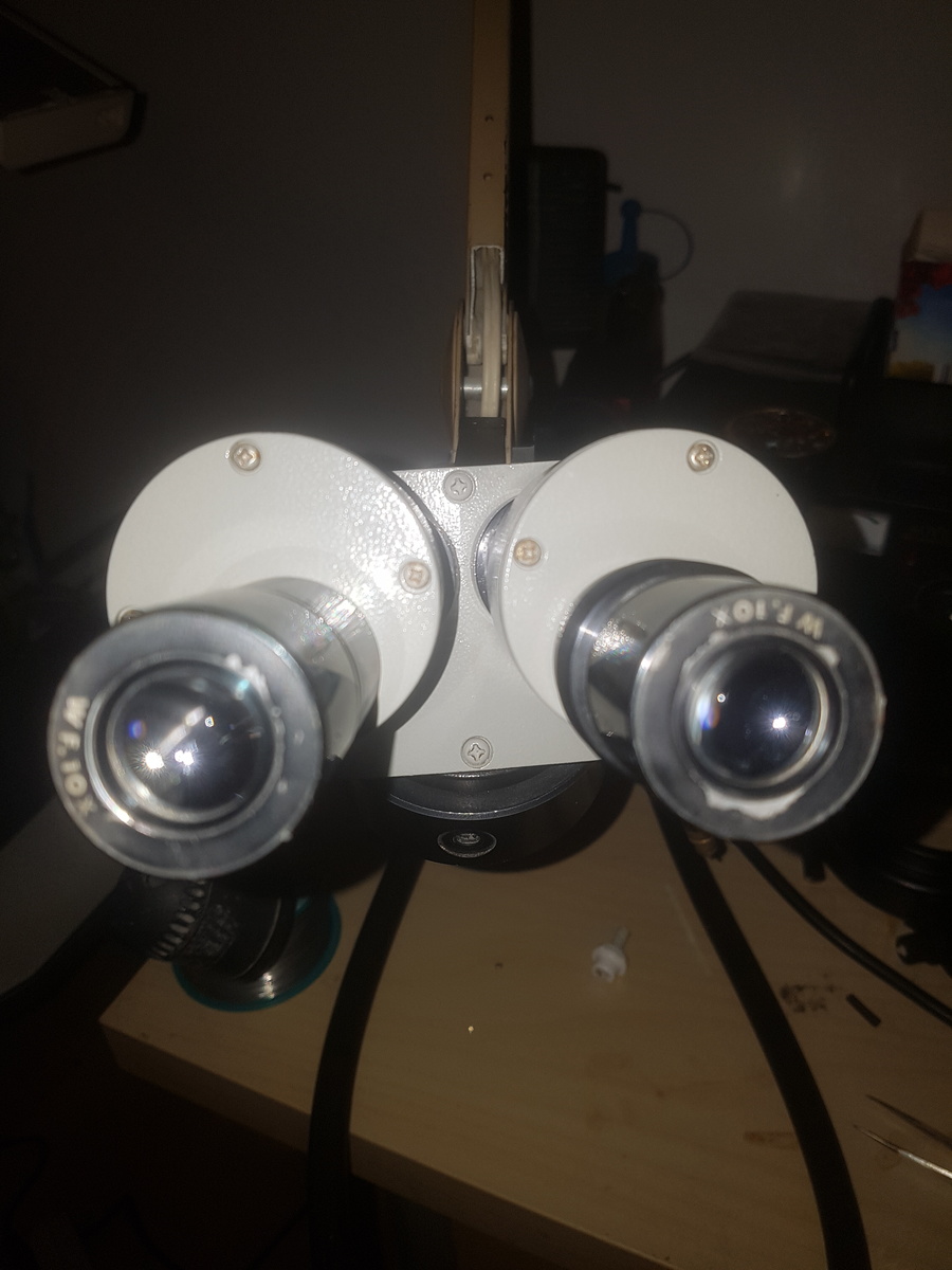

Cm P. schrieb: > Leider sind bei den Okularen keine diese Augenkappen Ich benutze die zB. nie, sonst müsste ich immer meine Brille abnehmen. LG
Manfred schrieb: > der Suchscheinwerfer einer > russischen Diesellok? Das sind die beiden Objektive.

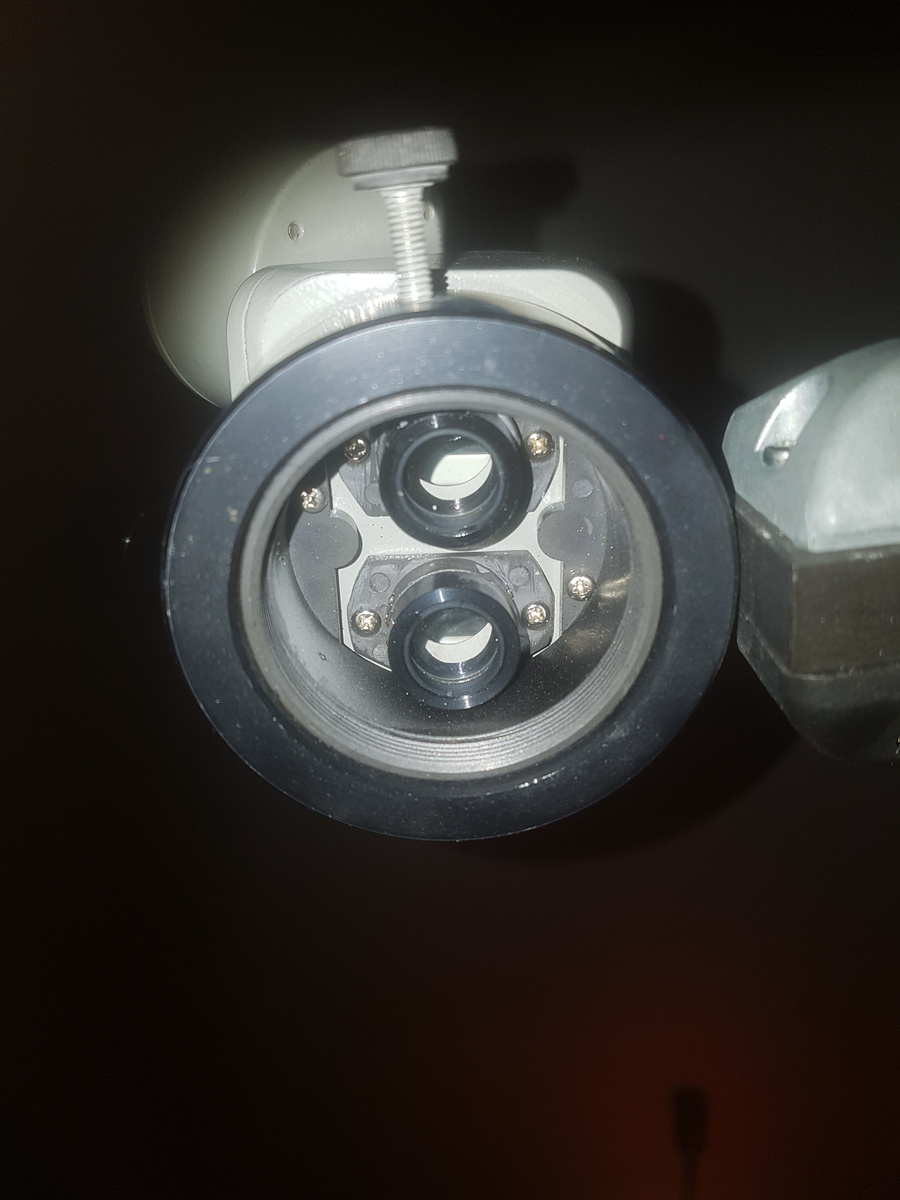

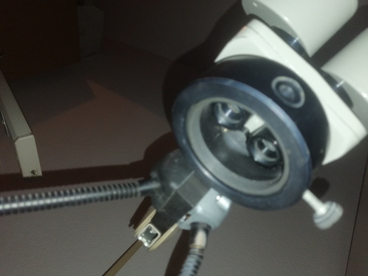

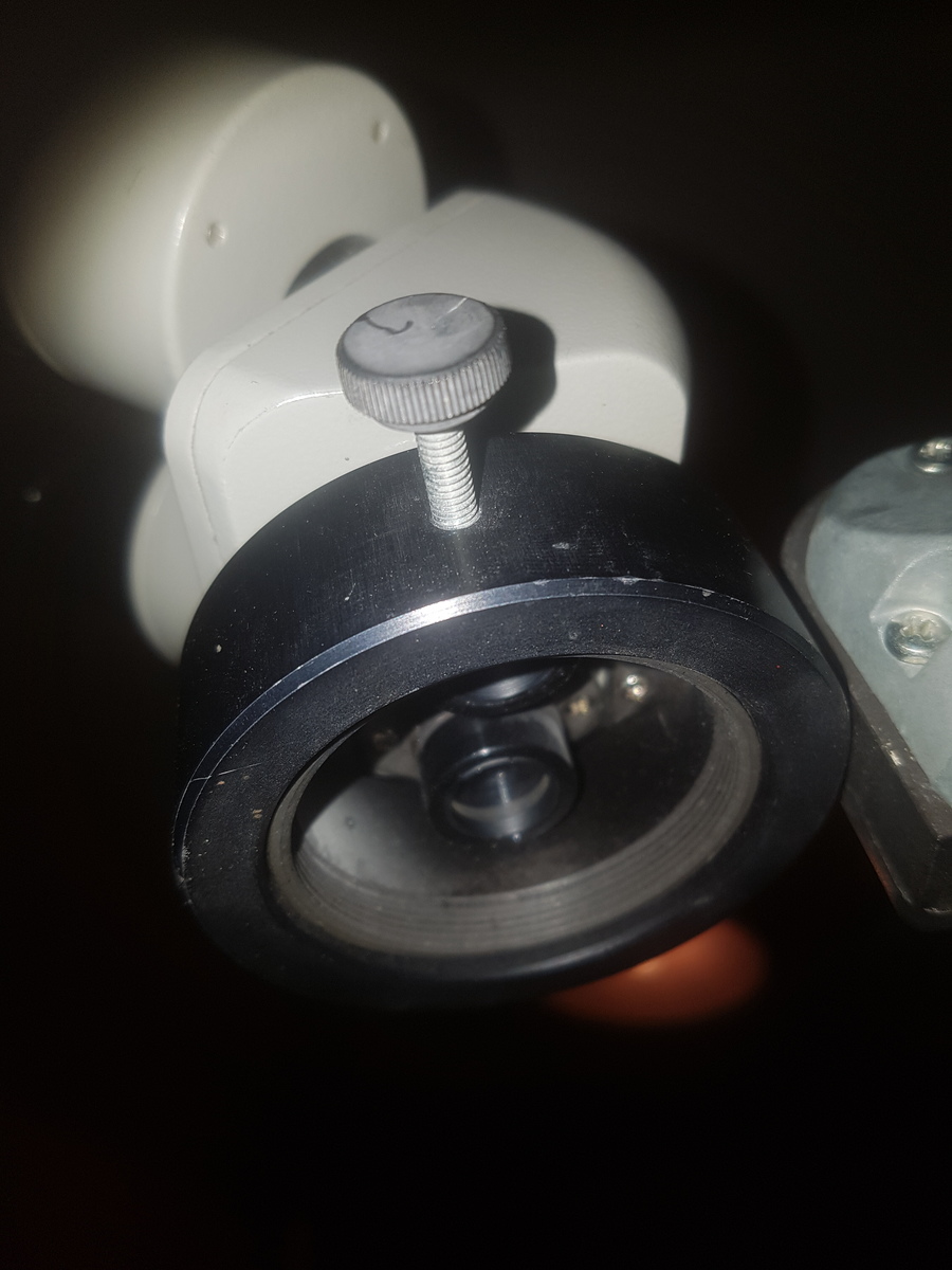

Neue Bilder. Arbeitsaufwand bzw Objektabstand ist mehr als genug. Der Untere Objektiv ist 2x Vergrößerung. Die Oberen Okulare 10x Fach.
Reinfert Mikroskope werden ja in der Dental Medizin genutzt. Die Preise sind ziemlich teuer, Um die Vergrößerung zu verändern Okular Austausch zb von Zeiss wenn die Maße stimmen reicht ?,weil das untere Objektiv werde ich ja nicht tauschen können.
Als de facto Industriestandard hat sich das Vision Engineering Mantis als Arbeitsmikroskop in der Elektronikbranche durchgesetzt, für privat allerdings zu teuer. Wenn es dir nur um die Vergrößerung geht, würde ich ehrlich gesagt nicht höher gehen als dem in der von dir gezeigten Bild, es bringt nichts wenn du zum Beispiel einen 0402 stark vergrößert siehst aber den Arbeitsbereich inklusive Werkzeug drumherum nicht mehr. Nach meinem Verständnis möchtest du alte iPhones reparieren deren Logic Boards durch zu lange Schrauben zerstört worden, ich bin zwar der Überzeugung, das dies möglich ist (habe mal auf die Schnelle 2 Videos durchgespult und ein paar Bilder angeschaut), ich Zweifel aber ein bisschen an der Reproduzierbarkeit, falls du planst das gewerblich machen zu wollen, kann ich davon nur abraten auf solch eine Reparatur eine Gewährleistung zu geben ist unvernünftig. In der Zeit kann man mehrere Displays tauschen und ich denke privat werden dir nur wenige solcher Geräte über den Weg laufen.

Du kannst unten noch eine Barlow Linse dranschrauben. Dadurch kannst du vergrößern aber hast ein kleineres field of View oder aber du kannst den Arbeitsabstand + field of View vergrößern aber hast weniger Zoom... Zb: #Aliexpress € 5,94 26%OFF | Efix 0.5X 2X 0.7X Barlow Hilfs Glas Objektiv Für Industrie Digital Video Stereo Mikroskop Kamera Objektive Objektiv Montage Gewinde https://a.aliexpress.com/_BTWCHP Du musst Mal messen was das für ein Gewinde ist bei dir unten..
oder aber du kannst den Arbeitsabstand + field of View vergrößern aber hast weniger Zoom... Bedeutet was genau, das verstehe ich nicht, Sorry, könntest du genauer erklären ?
