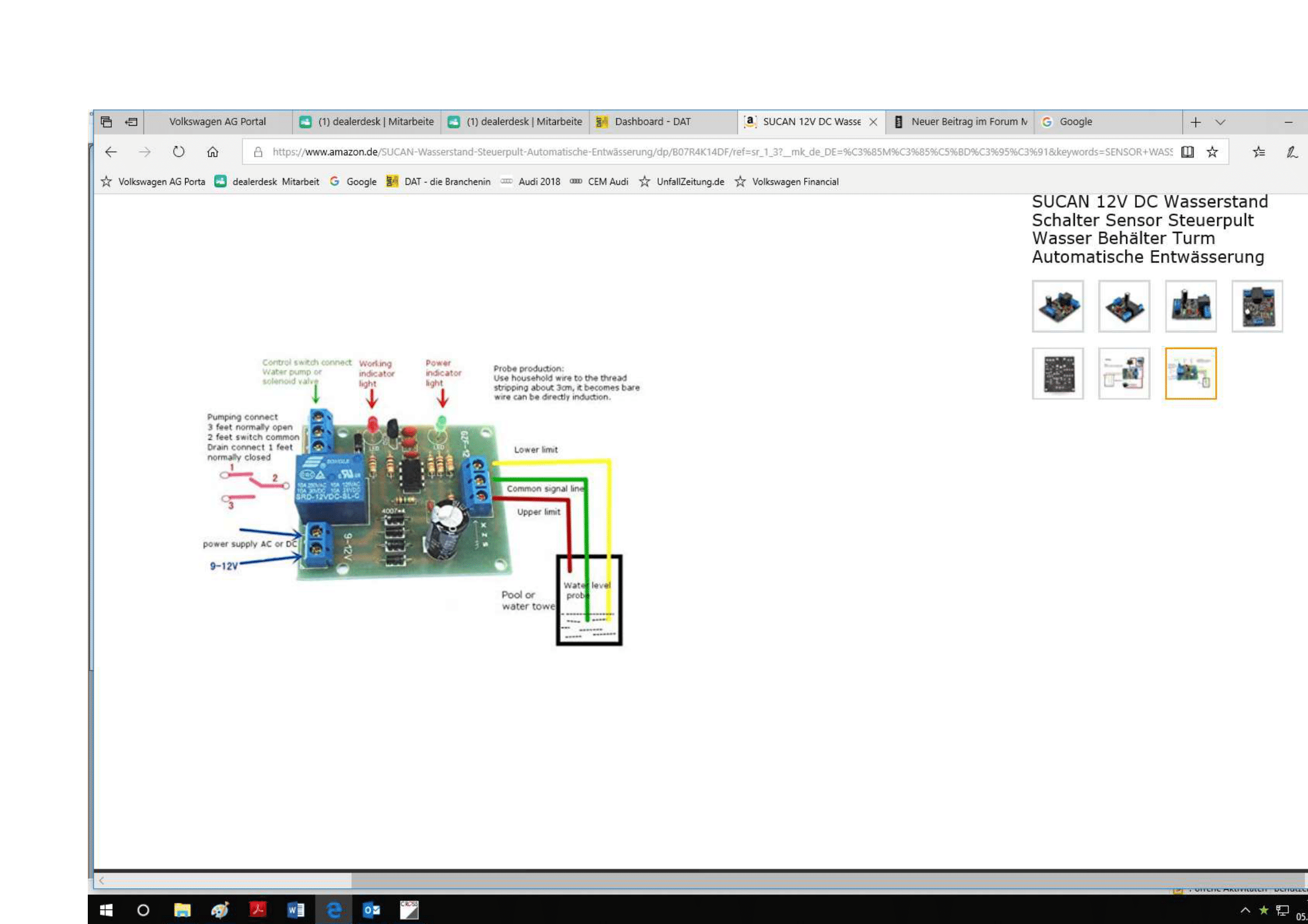

Hallo liebe Gemeinde, ich bin der Neue und bin voraussichtlich jetzt öfter hier :). Ich möchte eine Schaltung bauen, mit der ich in einer Zisterne beim erreichen einer gewissen Füllhöhe eine Pumpe ausschalten und beim erreichen eines geringen Füllstandes die Pumpe wieder einschalten kann. Einen entsprechenden Bausatz habe ich gefunden, leider steht dort nirgends geschrieben welche Sensoren(Füllstandmelder) ich dazu nehmen muss. Bausatz mit Schaltplan habe ich angehängt. Ich denke die Frage ist ein leichtes für euch :)
Sehr geehrter Volkswagenmitarbeiter, es muss wohl nur jeweils eine Verbindung zwischen "Common Signal Line" und dem jeweiligen Limit hergestellt werden.

Das steht doch auf der Zeichnung. Als Sensor werden hier drei Drähte in 2 unterschiedlichen Längen genommen (household wire??? = vermutlich ist hier Installationsdraht gemeint), die an ihrem Ende 3cm abisoliert werden, und die dann entsprechend der Zeichnung in unterschiedlicher Höhe in die Zisterne eingebracht werden. Ob das zuverlässig funktioniert und länger hält ist eine andere Frage.
Wilke schrieb: > Das steht doch auf der Zeichnung. Als Sensor werden hier drei > Drähte in 2 unterschiedlichen Längen genommen (household wire??? = > vermutlich ist hier Installationsdraht gemeint), die an ihrem Ende 3cm > abisoliert werden, und die dann entsprechend der Zeichnung in > unterschiedlicher Höhe in die Zisterne eingebracht werden. > > Ob das zuverlässig funktioniert und länger hält ist eine andere Frage. Hmmm.... Sollte es so einfach sein?! Ich hatte die Linien als chematische Darstellung der Sensorik interpretiert klatsch an Kopf Vielen lieben Dank!
Wie schon angemerkt - das ist nicht unbedingt eine Sache die sehr zuverlässig ist. Mit etwas Glück arbeitet deine Schaltung mit Wechselstrom, das ist dann schon mal besser, die einfachen Elektrolyseeffekte werden so vermieden. Aber auch sonst wird es im Lauf der Zeit zu Problemen kommen. Wasser in der Zisterne ist ja recht allgemein. Kann sauer oder basisch sein, Dreck aller Art kommt hinzu. Mit Kupferelektroden wirst du da nicht glücklich. Edelstahl (boh, auch da gibts sehr viele Varianten) ist schon besser. Auch vergoldete Elektroden sind nicht schlecht, vielleicht sogar der schnöde Graphit. Für ne Eigenbaulösung: selbstgeheizte PTCs, funktionieren sehr zuverlässig. Alternativ Schwimmerschalter, da gibts auch viele Möglichkeiten. Ultraschallentfernungssensor von oben, schon fast der Mercedes.
