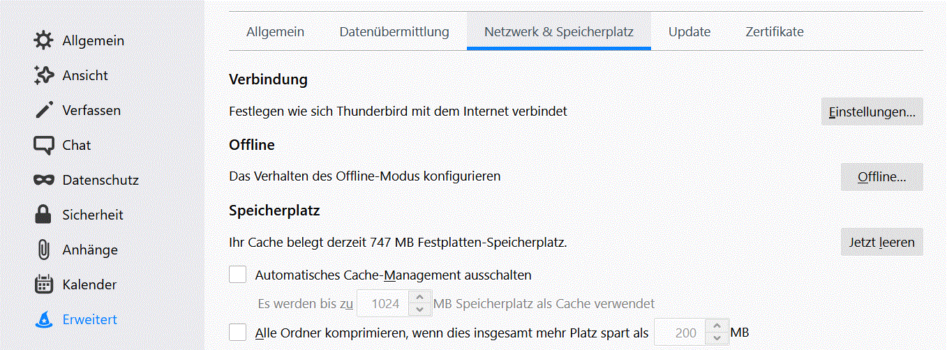

Hallo, seit ich Thunderbird Mitte letzten Jahres auf meinem neuen Computer installiert habe, habe ich ein merkwürdiges Problem, das mir langsam aber sicher den letzten Nerv raubt. Alle paar Minuten erscheint die Frage: "Sollen alle lokalen und Offline-Ordner komprimiert werden, um Speicherplatz zu sparen? Dadurch werden etwa 189 MB freigegeben." Völlig egal, ob ich auf "Jetzt komprimieren" oder "Abbrechen" klicke, einige Zeit später erscheint wieder die selbe Meldung. Wobei die angegebene Zahl jedes mal grösser wird. Wenn ich ihn komprimieren lasse, wird allerdings lediglich eine handvoll kBytes Speicher freigegeben (gemäss Statusleiste). Zu Anfang habe ich gehofft, dass sich das Problem durch ein Update schon irgendwann von selbst löst. Mitlerweile habe ich diese Hoffnung aber aufgegeben. Was ich bisher versucht habe: - Zusammenfassungsdateien (*.msf) repariert. - "global-messages-db.sqlite" gelöscht. Hat jemand eine Idee, was ich nocht probieren könnte? grüsse Thunderbird Version 68.5.0 keine Addons Windows 10 Pro Version 1909

Oliver S. schrieb: > https://support.mozilla.org/de/kb/ordner-komprimieren#w_wie-kann-ich-die-komprimierung-anpassen > > Vielleicht hilft das weiter. > > Oliver Danke, aber das löst mein Problem nicht. Klar könnte ich es jetzt auf 200MB stellen, und hätte für ein paar Wochen ruhe, und dann? Natürlich habe ich das Internet schon danach durchsucht, aber eben auch immer nur den Hinweis auf die Einstellung gefunden, die Du gepostet hast. Das Problem ist aber, dass Thunderbird meint, es gäbe viel zu komprimieren/optimieren, was aber eben nicht stimmt. @Wunder Mann Witzbold...
Einfach auschalten https://support.mozilla.org/bm/questions/1225337 Chosen solution Go to Tools > Options > Advanced > General, then click on Config Editor. Click I accept the risk, to continue to the Config Editor. Search for the preference mail.purge.ask Double-click on it to change the value to False. Background When you delete a message, it doesn’t really get deleted from the folder. It gets marked as deleted. Thunderbird sees that marking, and knows not to display the message. Compacting a folder will command Thunderbird to remove all messages marked as deleted from that folder. To compact all folders on demand, go to the File menu and select Compact Folders. To compact an individual folder, right-click on the folder and select Compact.

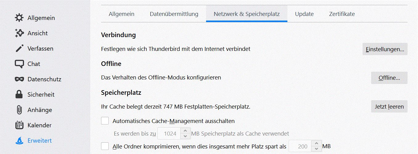

Da muss man nur das Häkchen bei "Alle Ornder komprimieren ..." wegmachen. Nachdem man das gemacht hat, fragt Thunderbird nicht mehr.
