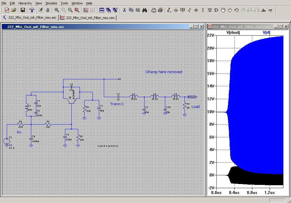

von low_pow (Gast)
Eingefügt:
Zwischen Oszillator und Tiefpass ein Trenn-C,
Wert nicht kritisch
Am Ausgang Tiefpass 50 Ohm, für Simulation.
Vorwiderstand zur Betriebsspannung .. 220 Ohm
Trennstufe mit AD549 hier weggelassen,
irgend eine Trennstufe wird aber notwendig sein.
Das ist als Anregung gedacht, als Lösung reicht
es sicher nicht, weitere Vorschläge wurden schon erwähnt.

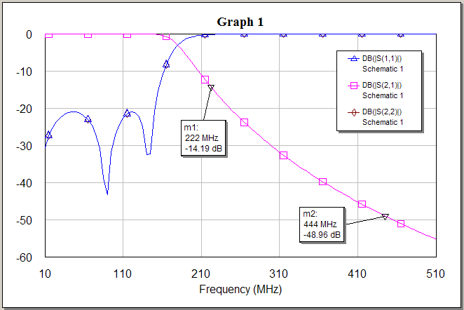

An den Spannungsverhältnissen vor und nach dem TP sind die 14dB Dämpfung
gut ersichtlich.
Der TP liegt mit seiner Eckfrequenz ca. 70MHz zu tief!
Über den notwendigen OW-Abstand schweigt sich der TO leider aus.

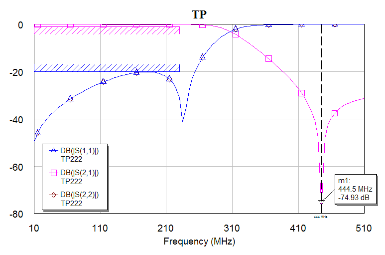

von Thomas U. (charley10)
Vorschlag: Die Spulen als 1206 (wirewound) oder größer - damit wird die
Güte besser und die Lötbarkeit ist gegeben.
L1 und L3 als 39nH, L2 als 56nH
C2 und C4 als 18p.
C3  1p8 mit Trimmer parallel (evtl mit Verkürzungs-C).
Genauer müssen die BE bei diesem TP nicht sein. Der Aufbau hat meist
mehr Einfluss.
Die Falle auf der Oberwelle ist mit dem Trimmer abgleichbar. Abgleich
auf 444MHz Minimum.
Der Aufbau möglichst in SMD. Bedrahtete BE geben meist unschöne
Dreckeffekte.
Die Simulation ist mit idealen BE gemacht. Die Dämpfungen werden mit
realen BE nicht ganz erreicht. Da die Eckfrequenz deutlich über 222MHz
liegt, wird das aber sicher unter 2dB bleiben.

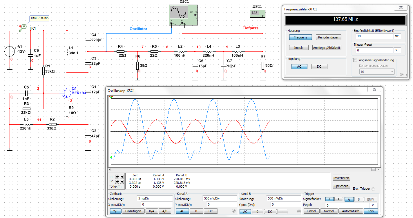

von Andrii Segeniuk (Gast)
Sehr geehrte Damen und Herren,
noch mal vielen Dank für Ihre Vorschläge. Ich hab ein bisschen
rumgespielt und alles ausprobiert. Jetzt bin ich deutlich weiter.
Nun ist noch eine Frage aufgetaucht :(
Der entworfene Oszi schwingt bei 144 Mhz, wie gewünscht. Der Tiefpass
ist ungefähr für 180 Mhz cut-off gebaut. Aber wenn ich die
zusammenschließe, schwingt das ganze System bei 190 Mhz. (die höhere
Harmonische werden zwar gedämpft, aber 190 Mhz ist gar nicht gewünscht).
Liegt es an LTSpice? Oder mein TP schwingt auch? Ich habe TP simuliert
und sehe keine Schwingungen. Da bin ich ganz verwirrt.
Danke für Ihre Antworte im Voraus.
P.S. Sorry für meine Deutsch kenntnisse. Bin Ukrainer, und noch nicht so
lange in DE.

aktive Schaltung (z.B. Emitterfolger) gemeint, die 50Ohm am Ausgang
bereitstellt, den Oszillator nicht oder nur wenig belastet und diesen
von der Last (hier ein Tiefpass mit 50Ohm Abschluß) isoliert (bzw.
trennt).
Zwei Beispiele findest du im Anhang. Am Oszillator wird niederohmig
(Kapazitätsteiler) ausgekoppelt. Die Trennstufe, hier einfachheitshalber
ein passives 10dB Dämpfungsglied, isoliert den Schwingkreis bzw. den
Oszillator vom darauffolgenden Tiefpass.
