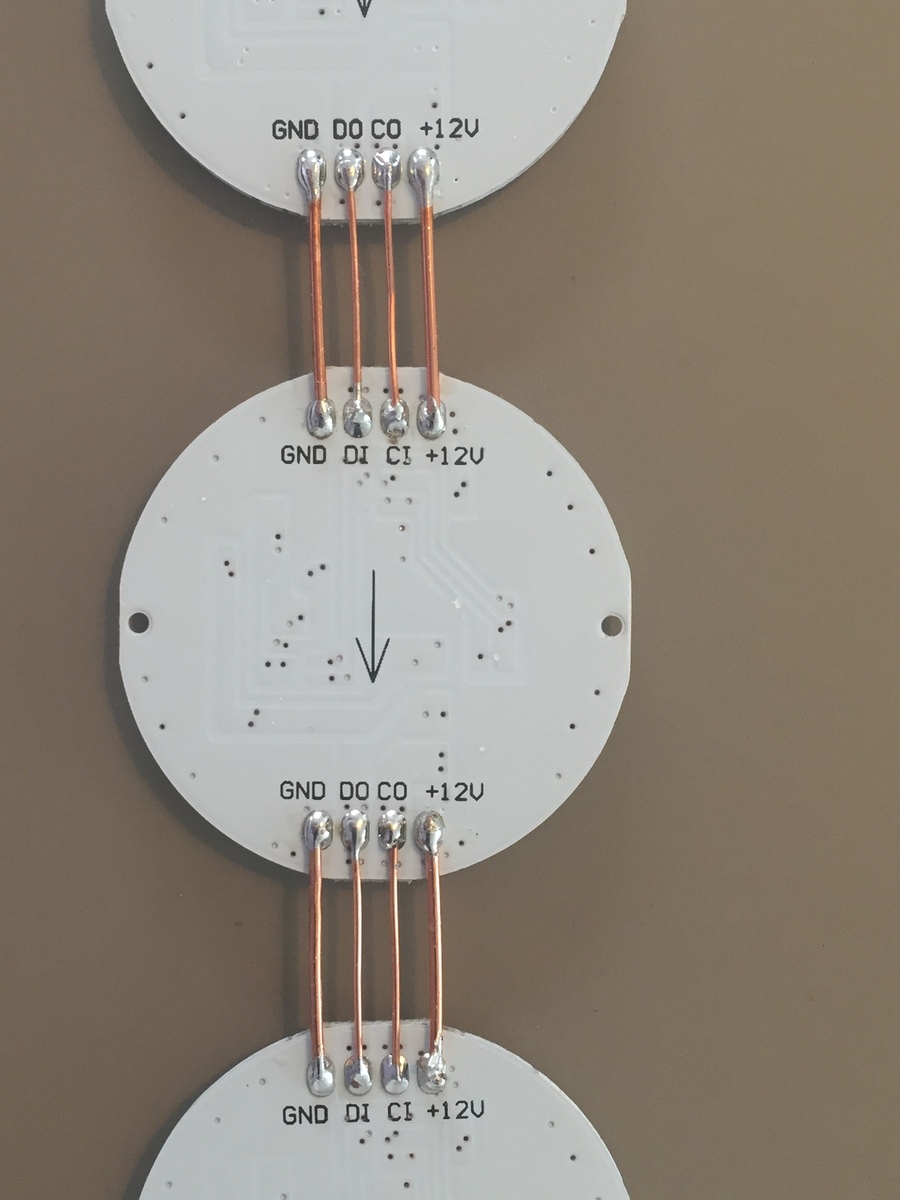

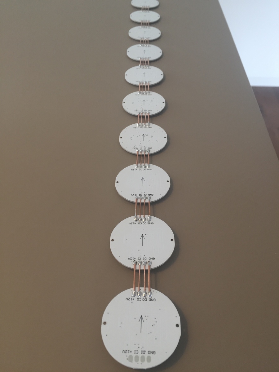

Hallo Experten, ich habe mir eine große "Wortuhr" gebaut, hier sind 128 Stück adressierbare LED Pixel verbaut. 12V 1,44 W Netzteil ist SLD-80-12 von Meanwell Verlötet habe ich die mit Durchmesser 1mm - starren Kupferdrähten. Leider hab ich aktuell das Problem, dass mir vermutlich durch kleine Wärmeausdehnungen im Gehäuse.... immer wieder "kalte Lötstellen" entstehen. Das Ding läuft eine Woche ohne Probleme dann ist wider eine Lötstelle defekt und alles spinnt! Nun meine Frage: Welchen Querschnitt / Durchmesser brauche ich denn mindestens um das sicher zu betreiben. Ich bin mit dem 1mm gefühlt auf Nummer sicher gegangen. Gibt es eine Möglichkeit solche starren Verbindungen "elastisch" zu löten? Gruß Volker

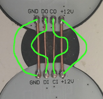

Volker schrieb: > … wenn das ganze ziemlich stamm eingebaut ist (was es ist) dann > könnte > ich mir schon vorstellen, dass das abreist. Allerdings, da warst du zu akkurat. pimp siehe Bild. Hinweis: Mechanische Dauerspannung auf den Lötstellen vermeiden, also erst biegen, dann anlöten. > was meint Ihr - super flexibles kabel in welchem mind. Querschnitt. > für die Daten? Man nehme was man habe, superflexibel wird da eher nicht nötig sein... Es sei denn die Teile werden zueinander weit Bewegt, dann schon, feindrähtige Litze würde nötig werden, dann eher eine grosse Schleife legen, an den Enden der feindrähtige Litze saugt diese sich durstig mit Lötzinn voll. > für die 12V Spannungsversorgung? Wenn die hinteren LED zu dunkel sind ggf mit zusätzlichem Draht an mehreren Stellen zusätzlich einspeisen. Wie hoch dein tatsächlicher Strom ist, und wie lang das gasamte Teil ist, hülfe bei einer Überschlagsrechnung. Ggf einfach die 12V nachmessen. Eine Lösung durch (extrem) fette Querschnitte von Platine zu Platine halte ich für Quatsch; die Platinen selbst haben wahrscheinlich einen sehr begrenzten weiterleitungsquerschnitt, und damit Stromtragfähigkeit. Also nötigenfalls pimp2 als Anschlussprinzip.

Die Lötstellen sehen erstmal gut aus. Aber Du wirst das Ganze ja vermutlich irgendwo einbauen (Bohrungen auf Platine rechts & links)? Dann sind mechanische Verspannungen vorprogrammiert. Ich würde es also ERST einbauen und DANN die Cu-Kabel verlöten! Und dann eher flexible Cu-Litze als starre Kabel.
Mohandes H. schrieb: > Die Lötstellen sehen erstmal gut aus. > Nonono, habe zwar schon viel schlimmere Loetstellen gesehen, aber diese sind auch nicht gut!
Der Superloeter schrieb: > Nonono, habe zwar schon viel schlimmere Loetstellen gesehen, aber diese > sind auch nicht gut! Warscheinlich bist Du der Perfektionist in Sachen Löten.

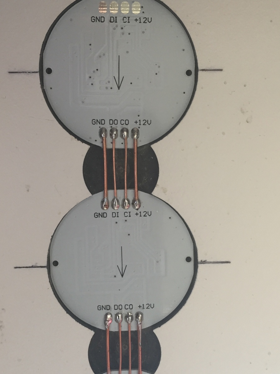

Volker schrieb: > Bilder anbei Die Lötstellen sind leider sehr schlecht. Teilweise sind die Pads nicht benetzt, teilweise der Kupferdraht nicht benetzt. Man sieht Aufschmelz-Ränder und Lötzinnklumpen. Lass mich raten: Einfacher Lötkolben bzw. Station mit wenig Leistung und eine recht dünne und evtl. lange Spitze? Die schlechte Lötqualität in Verbindung mit der Konstruktion welche mechanische Spannungen produziert, garantiert die beschriebene Ausfälle.
Praktiker schrieb: > Die Lötstellen sind leider sehr schlecht. Teilweise sind die Pads nicht > benetzt, teilweise der Kupferdraht nicht benetzt. Man sieht > Aufschmelz-Ränder und Lötzinnklumpen. Aha... Praktiker schrieb: > Lass mich raten: Du bist Anfänger u. Laie und hast null Ahnung.... Beim Klugscheißen solle man(n) immer genau darauf achten, das keinesfalls Leute anwesend sind, die evtl. Echtes-Wissen besitzen! Sonnst wirds doch nur ultrapeinlich!
So nun... ich bin natürlich wirklich Laie beim Löten. Welche Vorschläge habt Ihr denn um das zu retten. Dicke Spitze? Welche Temperatur? Lötstation von Weller! sollte passen. Alles nachlöten? gibt es eine Möglichkeit die schlechten Lötstellen zu identifizieren / Messen? sind halt über 1000 Lötstellen ???? Mehr Platz an der Unterkonstruktion zu machen? Oder als finale Lösung - ist es wirklich besser alles auszulöten und überlange flexible Kabel einzulöten. Gruß Volker
Volker schrieb: > Oder als finale Lösung - ist es wirklich besser alles auszulöten und > überlange flexible Kabel einzulöten. JA Die Pads/Lötstellen sind nicht geeignet größere Kräfte aufzunehmen. Es könnte dir hier sogar das Pad selbst abreißen. So ein Konstrukt, ist nur mit wesentlich mehr als nur 4 Lötstellen, zuverlässig mech. stabil (natürlich in Grenzen). "Überlang" == Nicht straff gespannt...

Ich würde mal sagen, die 4 steifen Drähte sind zuviel. Wenn diese sich unterschiedlich erwärmen, gibt es Spannungen, die eine Lötstelle abreißen. Wären es nur zwei, würde sich das Ganze nur etwas verziehen. Man müßte also die Datenleitungen durch zwei dünnere ersetzen, die man dann auch nicht so straff spannt. Litze ist da nicht wirklich erforderlich, 0,5 Silberdraht könnte passen. MfG Klaus
2 Cent schrieb: > Ein kleiner Bogen, und schon > wird ein dünner Kupferdraht recht elastisch. Ja, gut möglich, das ich hier die Größenverhältnisse, etwas falsch einschätze..?!
die LED Pixel sind ca. 38mm im Durchmesser, die Version mit den "flexiblen" Datenleitungen scheint mir einzuleuchten. Auch das, dass 4 Drähte sich unterschiedlich ausdehnen leuchtet ein. Bei den beiden Drähten für die 12V und GRND hatte ich auch noch keinen Ausfall - ich denke, die Datenleitungen an den beiden mittleren Lötstellen sind das Problem. Verstehe ich das schon richtig, dass wenn an den 12V eine kalte Lötstelle wäre dann die folge LED´s gar nicht mehr leuchten würden!? Gruß und vielen Dank für Eure Tips. Volker
