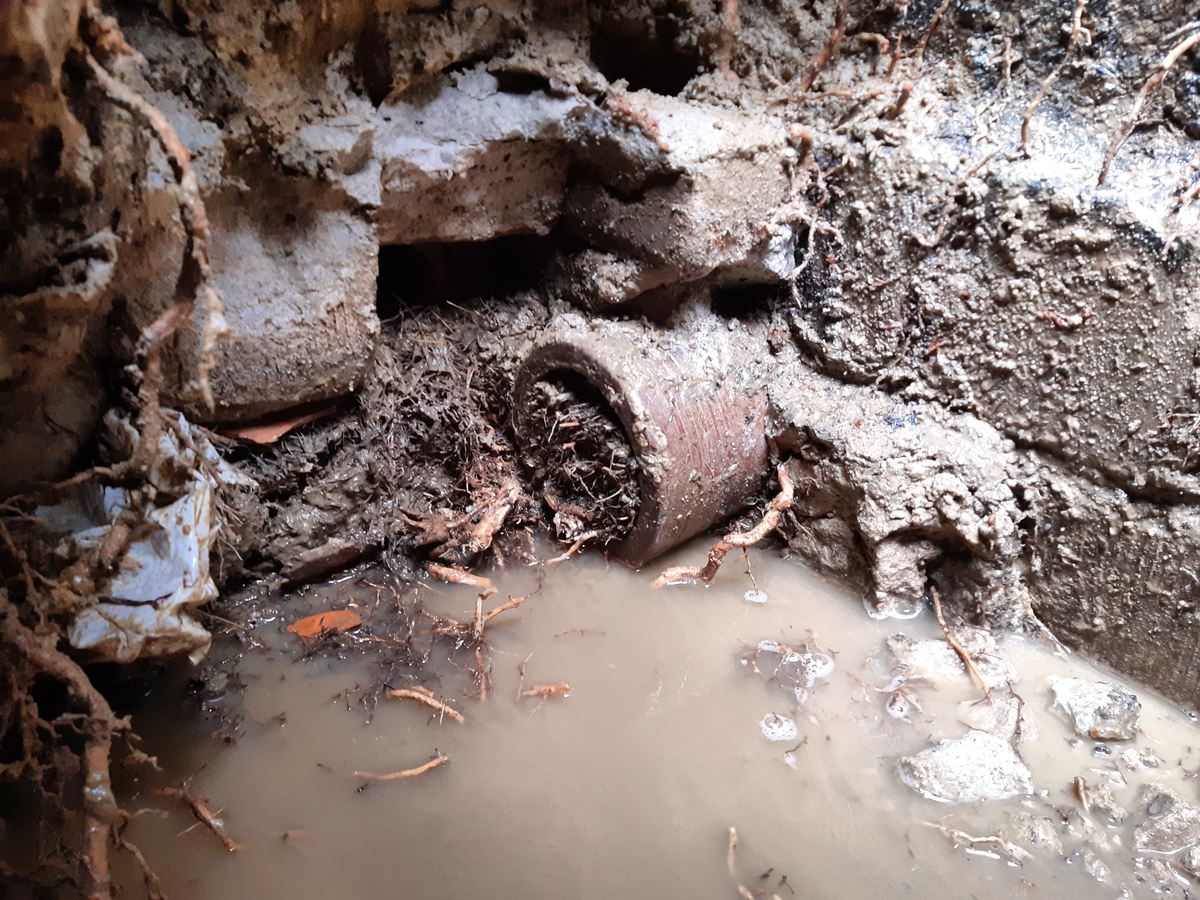

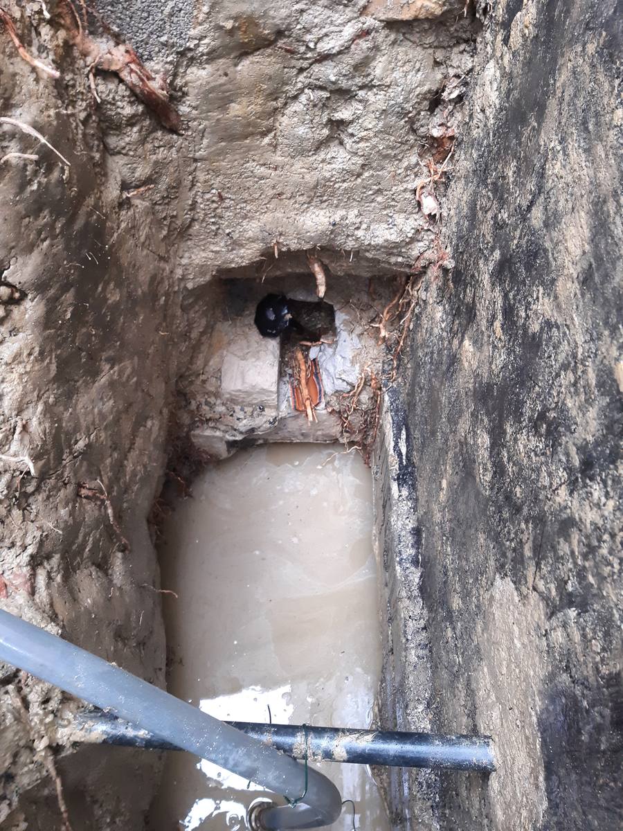

Der Abfluss in der Bodenplatte ist von außen freigelegt und soll einen
Hebeanlage bzw einen Pumpenschacht bekommen.

Zum Spaß noch mal zwei Bilder.
Danke für eure Unterstützung und einen schönen Abend
Ich sehe da nur zugewachsene Schleußen.
Also aufgraben und neu machen.

von Sven L. (sven_rvbg)
Auf den beiden Bildern oben erkennt man nicht viel außer Dreck und
Wasser.
Kann es sein, das das in dem einem Bild ein Drainagerohr ist?
Verstopft ist es auf jeden Fall.
Man sollte mal schauen ob es auf dem Grundstück Kontrollchächte gibt in
denen die Rohre enden.
Kann ja auch sein, das es irgendwo einen Rückstau gibt und am Ende hat
man Abwasser im Keller...

von Kolja L. (kolja82)
Ja, darin mündete das Abflussrohr, war aber alles vollkommen verwurzelt.
Einen Ablauf muss es nicht zwingend gegeben haben, zumindest erzählte
jemand aus dem selben Dorf,
dass er Kellerabflüsse so kennst, dass die einfach in ein paar Metern
Tonrohr enden und von da aus versickert das Wasser.

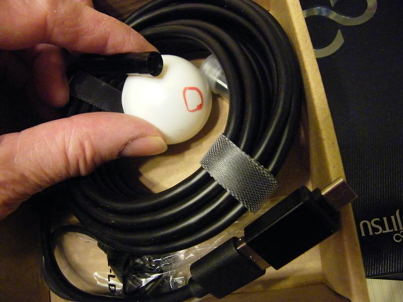

oszi40 schrieb:
> für 20€ USB-Kanalkamera bei A* besorgen und nachsehen?
siehe Bild
Das ist aus dem "neuen" Teil, wo vor 20 Jahren das alte Tonrohr gegen
eins aus Kunsstoff getauscht wurde.
Von dem alten Tonrohr ist nur noch das Stück, welches aus dem Haus kommt
(Bild im Beitrag weiter oben) nicht zerbröselt. Daher gibt es ab dort
auch keinen Weg eine Kamera irgendwo reinstecken zu können.
