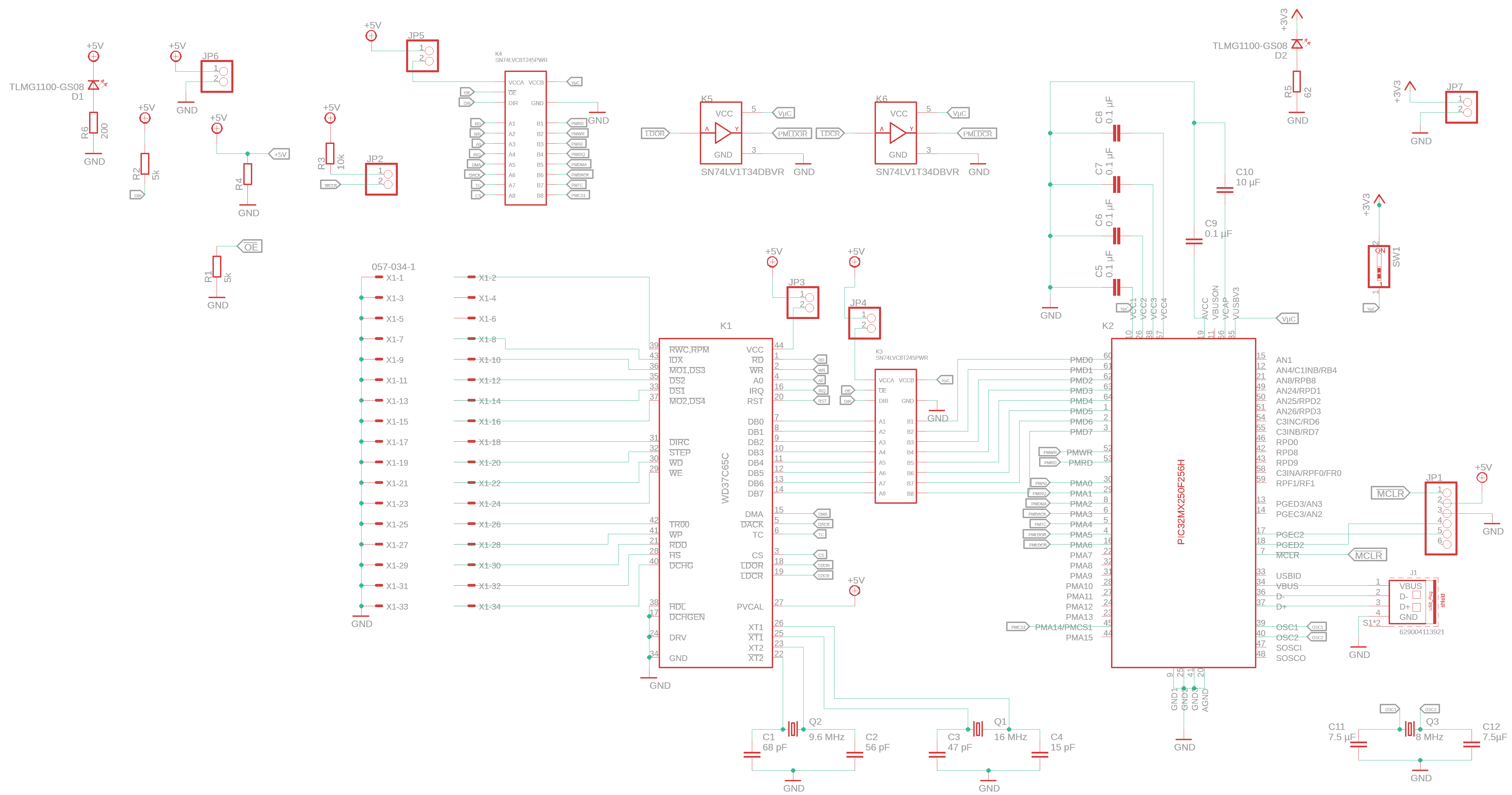

Hallo Leute,
ich habe mir schon lange überlegt, einen Disketten zu SATA Konverter zu
bauen. Ich weiß, dass die Technik uralt ist, dass es bereits
IDe->SATA-Adapter gibt und es u. u. schwierig werden wird. Ich will dies
einfach als Machbarkeitsprojekt tun. Meine Frage ist kann ich für die
Umwandlung der Daten in serielle den JMH330 bzw. Vorgängerversionen
desselben nutzen?
Und wie schaut es dann mit der Pinbelegung aus? Schönes Wochenende
Mfg
Count_Omega

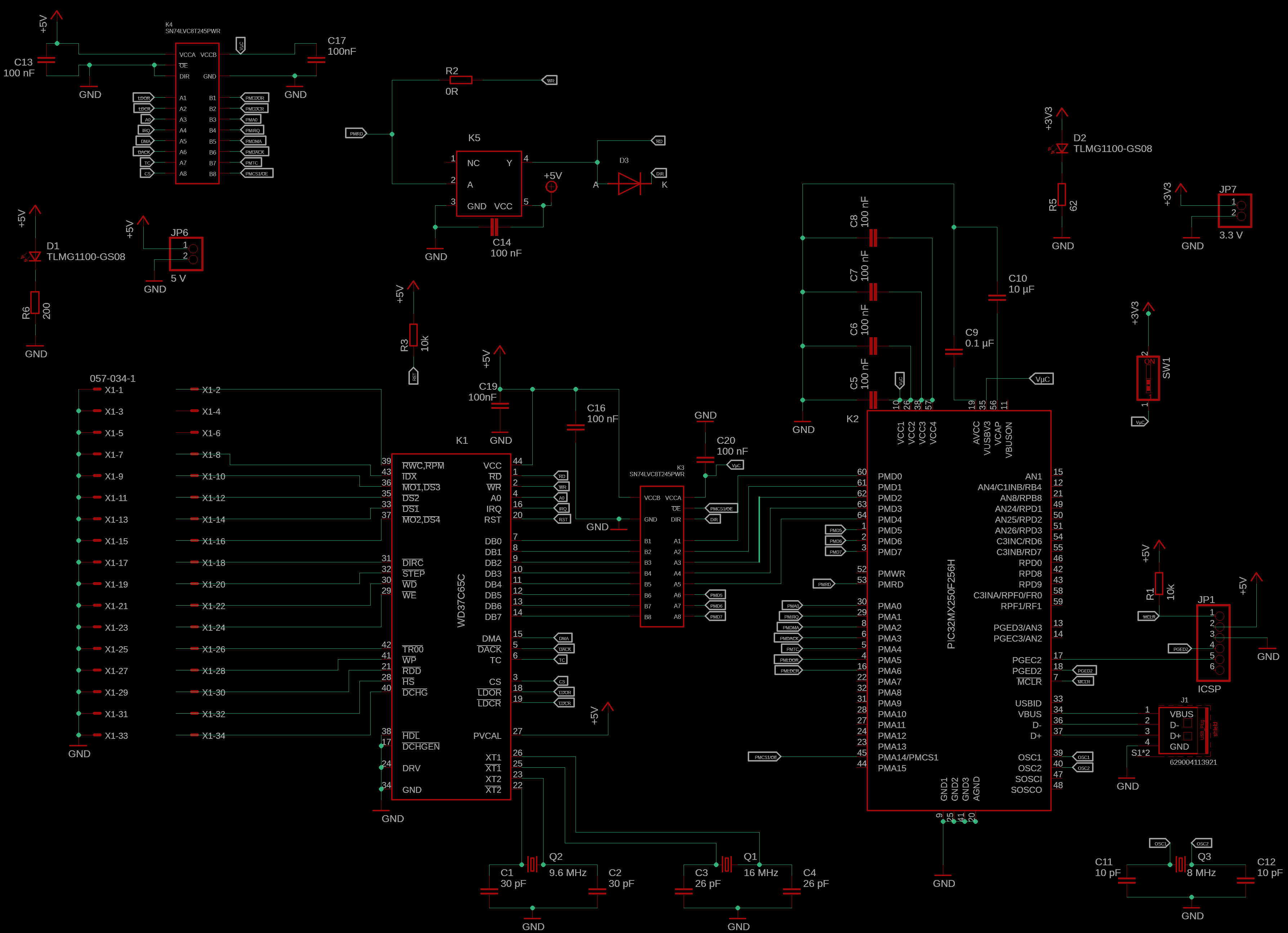

von Matthias G. (count_omega)
So, erst einmal vielen Dank für die zahlreichen Antworten. Wie ich das
Laufwerk über den FDC ansteuern muss ist mir klar. Meine Frage ist man
die Daten anschließend weiterverarbeitet. Wenn ich jetzt zunächst nur
einen USB-Ausgang bauen würde, wie könnte man das realisieren? Die
SATA-Idee ist raus aus der Überlegung. Ich habe von MFM gelesen, was
muss die folgende Schaltung leisten?
von Mampf F. (mampf) Benutzerseite
Matthias G. schrieb:
> Meine Frage ist man
Du müsstest dir irgendetwas bauen, das an der einen Seite das
Diskettenlaufwerk hat und auf der anderen Seite eine Schnittstelle, mit
der du 512byte-Sektoren per LBA direkt Adressieren kannst.
Wenn du das hinbekommen hast, ist der Rest "nur noch" das anflantschen
von USB im Mass-Storage-Protokoll.
Aber mit USB musst du erstmal nichts machen.
Erster Schritt ist, irgendwas das LBA-adressen akzeptiert und Sektoren
von der Diskette lies und zurückliefert. Dann bist du schon fast fertig.
von Frank K. (fchk)
So, habe jetzt fürs erste einen Schaltplan erstellt. Die 3,3 V
Versorgung fehlt noch. Irgendwelche Ideen/Kommentare?
von Frank K. (fchk)
1. USB gehört nicht auf eine Stiftleiste, sondern gleich auf die
passende Buchse. USB VBUS-Beschaltung ist nicht korrekt.
2. Takt für den PIC fehlt.
3. 6-polige ICSP-STiftleiste fürs PICKIT3 fehlt.
4. Nimm einen PIC mit mehr Pins, alleine schon, um dedizierte Pins fürs
PICKIT zu haben. So wie es jetzt ist, wirst Du nicht glücklich, das
garantiere ich Dir. Der nächstgrößere CHip ist der PIC32MX250F256H (B:28
Pins, C: 36 Pins, D: 44/48 Pins, H:64 Pin, L:100 Pins)
5. keine Eingänge an den Levelshiftern offen lassen
6. Reset vom WDC softwaremäßig ansteuerbar machen. Genug Pins hast Du.
7. Dein Chip ist ein 37C65, nicht 37C64.
8. Deine Eagle-Symbole sind unfertig. Wenn da irgendwo noch $-Symbole
stehen, ist irgendwas nicht gesetzt. Pinnummern fehlen.
9. Lerne Netlabels zu verwenden. Die kann man einfacher nachvollziehen
als lange Drähte.
10. Die Levelshifter könntest Du rechts neben dem WDC in einer Reine von
oben nach unten anordnen und dann entsprechend verbinden. Wird die
Übersichtlichkeit erhöhen.
Mehr habe ich jetzt nicht geprüft.
Ah ok danke. Werde ich machen
von georg (Gast)

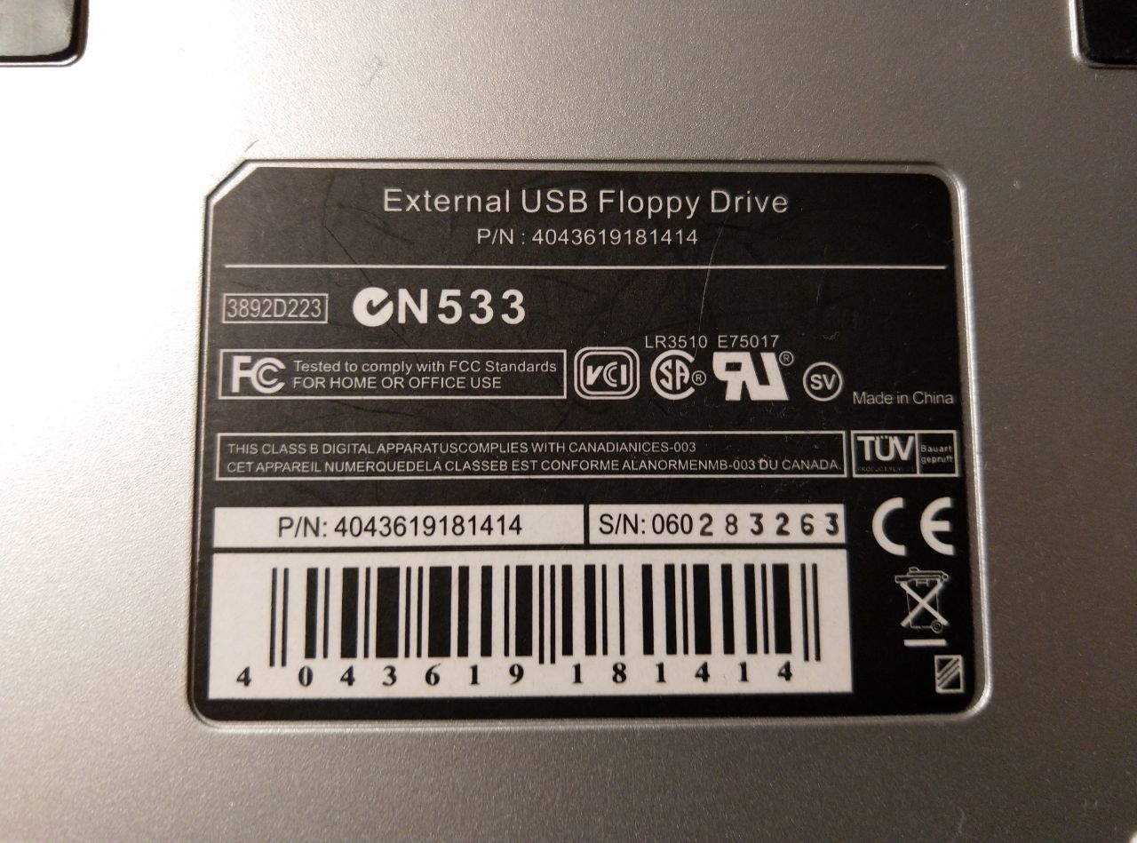

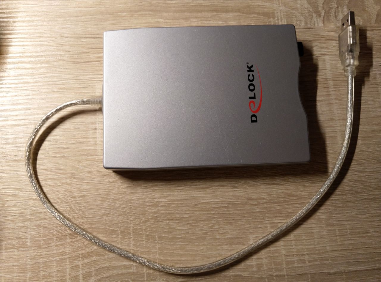

von Benedikt M. (bmuessig)
Ich habe schon seit langem zwei USB-Diskettenlaufwerke. Solltest Du
generell sowas brauchen können, habe ich Dir mal ein paar Bilder von
meinem gemacht (damit Du Modell & Hersteller für eBay & Co. hast). Das
Modell kann ich empfehlen. Es hat bei mir immer gut funktioniert unter
allen Betriebssystemen und im Raw-Modus, sowie mit Dateisystem.

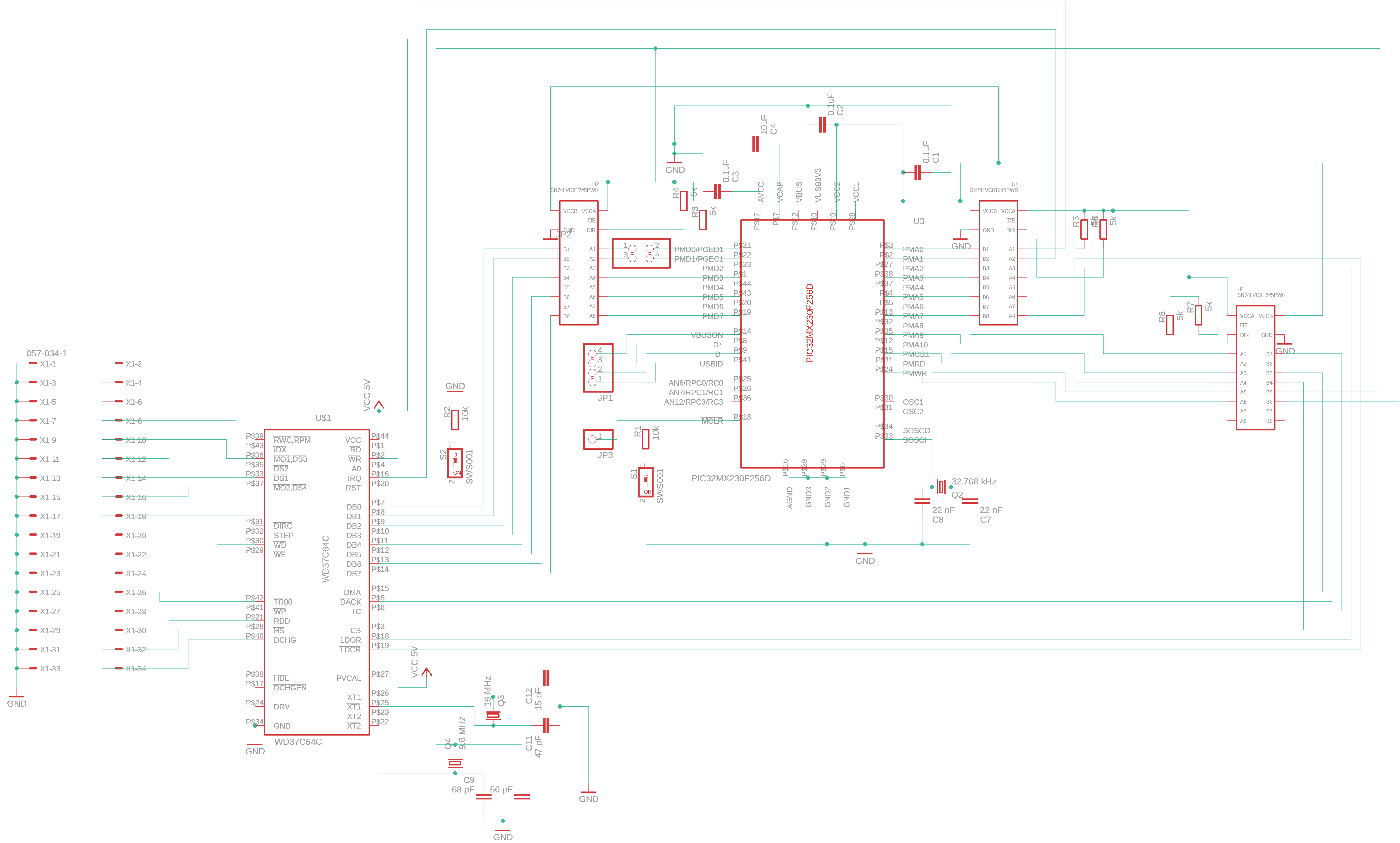

So, habe jetzt alles grundlegend überarbeitet. Noch irgendwelche
Anmerkungen?
Und wie stelle ich die 3,3V am besten bereit? Von den 5 V über eine 3,3
Z-Diode? oder seperat? Und wo muss ich Vbuson anschließen?
von Georg G. (df2au)
> Noch irgendwelche Anmerkungen?
welches Programm du zum Zeichnen nimmst, weiss ich nicht. Bei EAGLE gibt
es die Möglichkeit, einen automatischen Fehlercheck zu machen, der die
üblichen Schlampereien entdeckt, zB fehlende Verbindungen wie an C6.
Wenn du per Fädeldraht oä die Schaltung aufbaust, wird das nicht stören.
Ein Layout per Rechner wird dagegen fehlerhaft.
Frohe Ostern! Habe jetzt alles noch mal überarbeitet.
von Frank K. (fchk)
Du solltest die unbenutzen Pins aum Mikrocontroller nicht auf GND
ziehen. Besser offen lassen und entweder als Ausgang programmieren und 0
ausgeben oder als Eingang mit aktivem Pullup programmieren. Solltest Du
noch einen Pin für irgendwas brauchen, hast Du es viel einfacher.
Bei Logikbausteinen, die Du nicht programmieren kannst, ist das
natürlich der korrekte Weg.
fchk
So nun nochmal eine Frage. Muss ich bei den Pegelwandlern die
Pullup/down schaltbar machen wegen desr Datenstroms in beide Richtungen?
Wie setze ich die Schreibstromreduzierung um? Und wo muss ich Vbuson
anschließen? Ansonsten ist mein Plan soweit i. O. ?
von Stefan F. (Gast)
Diesen Chip von Western Digital hatte ich früher mal benutzt, um ein
Floppy Laufwerk (zum Spaß) an einen parallel-Port anzuschließen. Hatte
sogar geklappt. Der Chip ist ziemlich geradlinig zu benutzen.
D1 und D2 sind falsch herum gedreht.
Welchen Zweck erfüllt R4 (außer den Raum zu beheizen)?
Scheinbar hast du vergessen, beim K3 die beiden Signale OE und DIR
anzusteuern. Wenn sie fest auf HIGH/LOW liegen sollen, brauchst du dazu
keine Widerstände. Aber zumindest das DIR Signal muss wohl gesteuert
werden, denke ich.
C1 bis C4 haben auffällig viel Kapazität. Die müssen an die Quarze
angepasst sein, da musst du vielleicht nochmal nachbessern. Wo kaufst du
den 9,6 MHz Quarz ein?
An der Spannungsversorgung von K1 und K3 fehlen Abblock-Kondensatoren.

von Frank K. (fchk)
1. Pegelwandler K4
muss dauerhaft aktiviert sein: !OE:=GND
Datenrichtung dauerhaft festlegen: WDC-Seite muss Ausgang sein
2. Pegelwahdler K3
!OE:=PMCMS
DIR muss aus PMWR oder PMRD irgendwie erzeugt werden, so dass die
Datenrichtung beim Lesen und Schreiben von Registern passt. Da OE und
DIR von VCCA versorgt wird, musst Du die Seiten A-B tauschen.
3. Jumper JP2...JP5
entfernen. Damit beschädigst Du die ICs. Jeder Chip kann Spannungen von
0V bis zu seiner Versorgungsspannung ab. Wenn die Versorgungsspannung
auf 0V ist (Jumper geöffnet), kann der zugehörige Chip an seinen anderen
Pins auch nur Spannungen bis 0V ab. Das ist gefährlich. Weg mit dem
Mist!
4. Spannungsversorgung
JEDES VCC-GND-Pärchen braucht seinen 100n-Kondensator direkt an den Pins
(nur wenige mm Abstand erlaubt!). Die Pegelwandler haben zwei getrennte
VCC-GND Paare und brauchen an jedem Paar 100n. Den WDC hast Du auch
vergessen, und die Single-Gates auch. Bei den Abblockkondensatoren
darfst Du keinen Chip vergessen. Zusätzlich Bulk-Kapazität (10..100uF)
pro Versogungsspannung irgendso vorsehen.
5. PIC-Reset
Der braucht dauerhaft seine 10k gegen sein VCC. Jumper weg.
6. Quarze
Wie man die Lastkondensatoren dimensiniert, weißt Du wohl auch nicht.
Tipp: Nimm keine Quarze, sondern Quarzoszillatoren. Da hast Du dann kein
Problem, das die nicht anschwingen. Natürlich sind auch das Digital-ICs,
die ihren 100nF brauchen. Auf die Versorgungsspannung achten, die muss
zum Chip passen, wo der jeweilige Oszillator dran hängt.
Mir scheint, Dir fehlen elementare Grundlagen. So wird das nix.
fchk

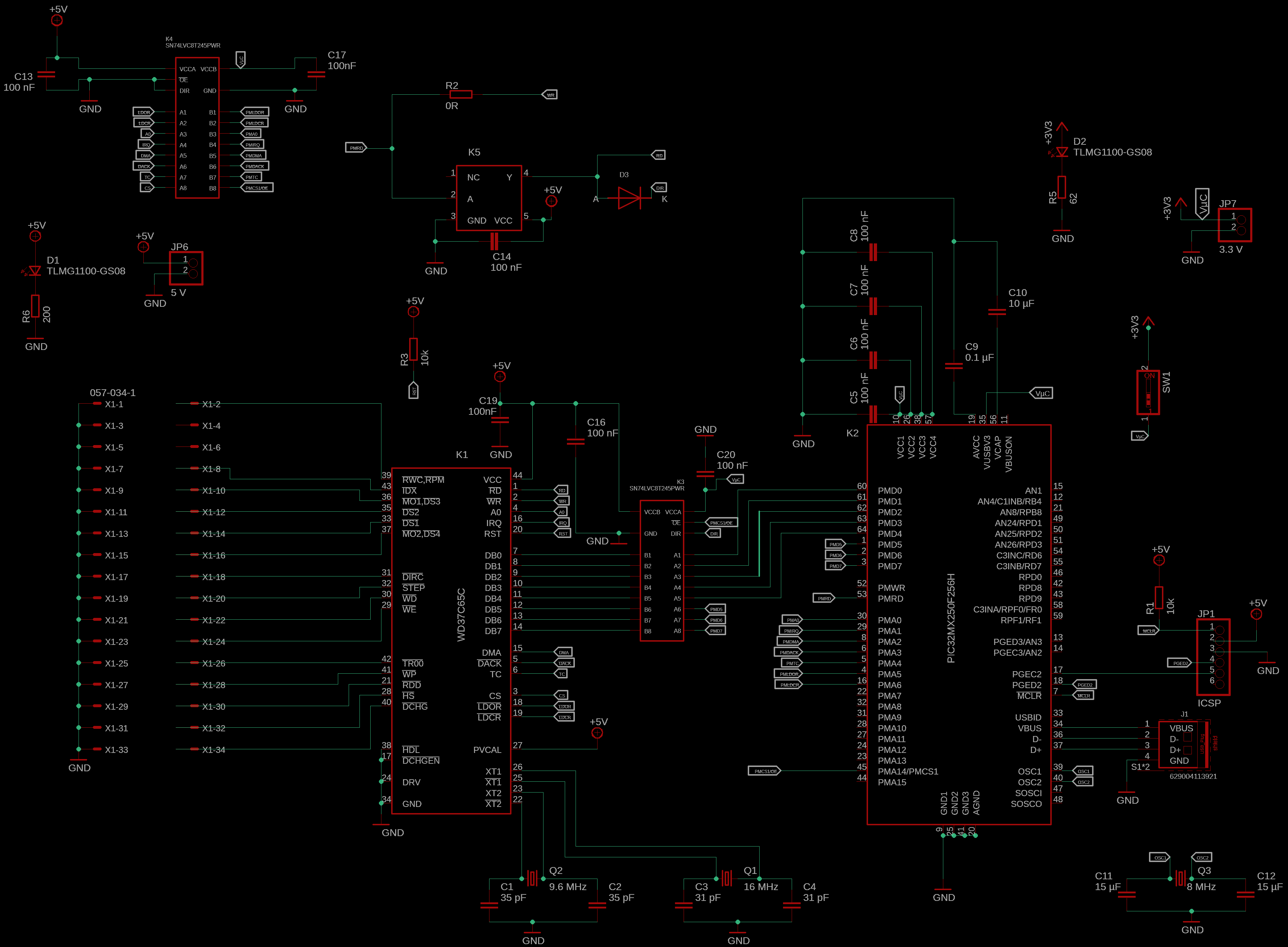

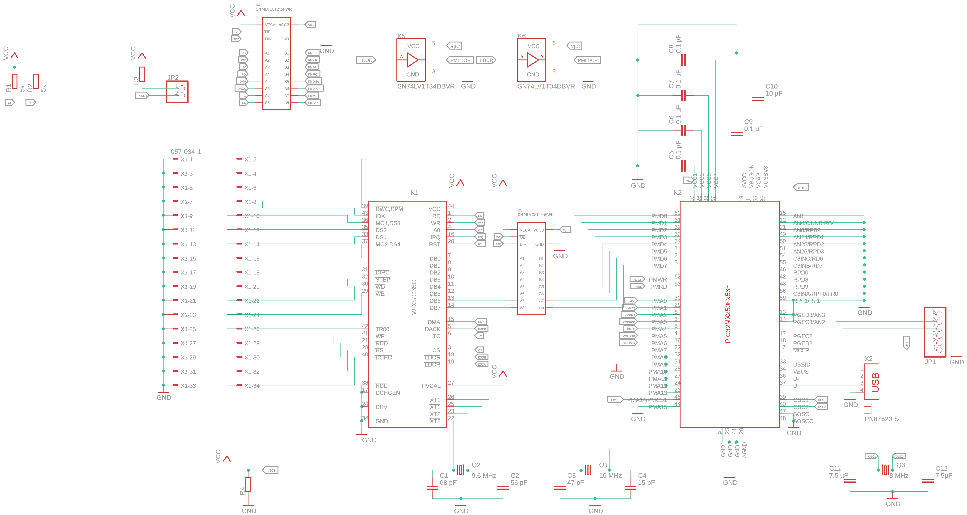

So, habe jetzt eine Emitterschaltung benutzt um das Signal für DIR
weiterzuschalten. Ansonsten habe ich vieles überarbeitet. Was sagt ihr
dazu?
> Was sagt ihr dazu?
Es schüttelt mich... was für Pegel erwartest du bei deiner
Transistorschaltung? Simuliere das doch bitte mal mit LTSpice.
von Krösus Magna (Gast)
@ Matthias
Das ist ein schöner und vor allem übersichtlicher Schaltplan. Da kann
ich dich gar nicht hoch genug lobe. Einfach große Klasse.
von Joachim B. (jar)
> Was sagt ihr
> dazu?
ich würde ja mal die wire dicker machen
alles selektieren change wire with
kann auch irgendwo als default eingestellt werden. (wieder vergessen)
Leitung R2 nach GND hat einen Knick, arbeitest du nicht im Raster?
R2 wozu? unnötige Gegenkopplung, es ist KEIN Analogverstärker!
Welchen Transistor würdet ihr empfehlen? Ic sollte >= 40 mA sein. Wenn
ich nach diesen Kriterien suche finde ich aber nur HF-Transistoren. Oder
ist dies für die Anwendung irrelevant?
Etwas mehr als 40mA schafft doch praktisch jeder Transistor.
Zum Beispiel BC337-40 oder BC817-40
Zwei mal 7,5 µF an einem Quarz kann nur ein Irrtum sein.
Ich meinte natürlich <= 40 mA.
Besser gesagt der Strom nach WR resp. RD sollte <= 40 mA sein.
Einen Transistor zu suche, der weniger als 40mA belastbar ist, mach
keinen Sinn. Transistoren sind Strom-Verstärker. Wenn du also wirklich
den Ausgangsstrom steuern willst, musst du den Eingangsstrom
entsprechend verringern.
Ich habe allerdings das starke Gefühl, dass du etwas ganz anderes
brauchst. Denn wir reden hier doch von einem digitalen Signal, oder etwa
nicht?
Ja, ich muss hier nur RD und DIR logisch invertieren. WR ist das PMRD
Signal. Soll ich dann die Invertierung besser mit einem NICHT-Glied
realisieren?
> PMRD Signal. Soll ich dann die Invertierung besser mit einem NICHT-Glied
> realisieren?
So, hier die Finalversion (vorerst). Erstmal ein großes Dankeschön an
alle die mir weitergeholfen haben. Man soll ja auch was lernen.
Abschließend noch irgendwelche Anmerkungen/Ideen?
Sicher nicht. Du hast immer noch 15 µF Kondensatoren am Quarz.
Bist du sicher, dass die LED D2 nur 62 Ω Vorwiderstand haben soll?
Üblich wären hier Werte deutlich über 100 Ω bis 1 kΩ.
Der verwendete Quarz ist ein 815-ABM3B8MHZ101UT mit 10 pF Cl. Also
2*Cl-~5pF = 15 pF. Oder liege ich hier falsch?
D2 hängt nur an 3.3 V. Uf sind 2.1 V und If 20 mA. D.h.
(3.3-2.1)/0.02=60
von pF (Gast)
15 pf wären ok, Du hast aber µF
Entschuldigunge, mein Fehler.
> 2*Cl-5pF = 15 pF
Da fehlt eine Klammer:
2* (Cl - 5pF) = 10 pF
15 pF wird vermutlich auch gehen, aber nicht das Millionenfache davon,
das in deinem Plan steht.

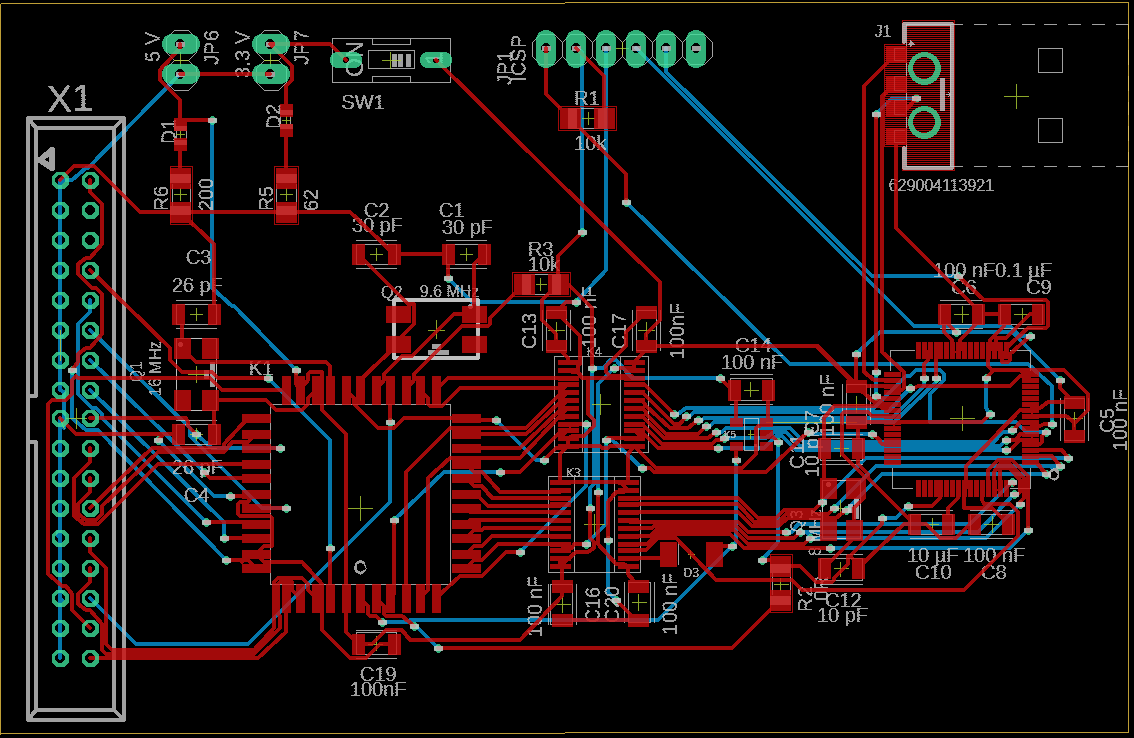

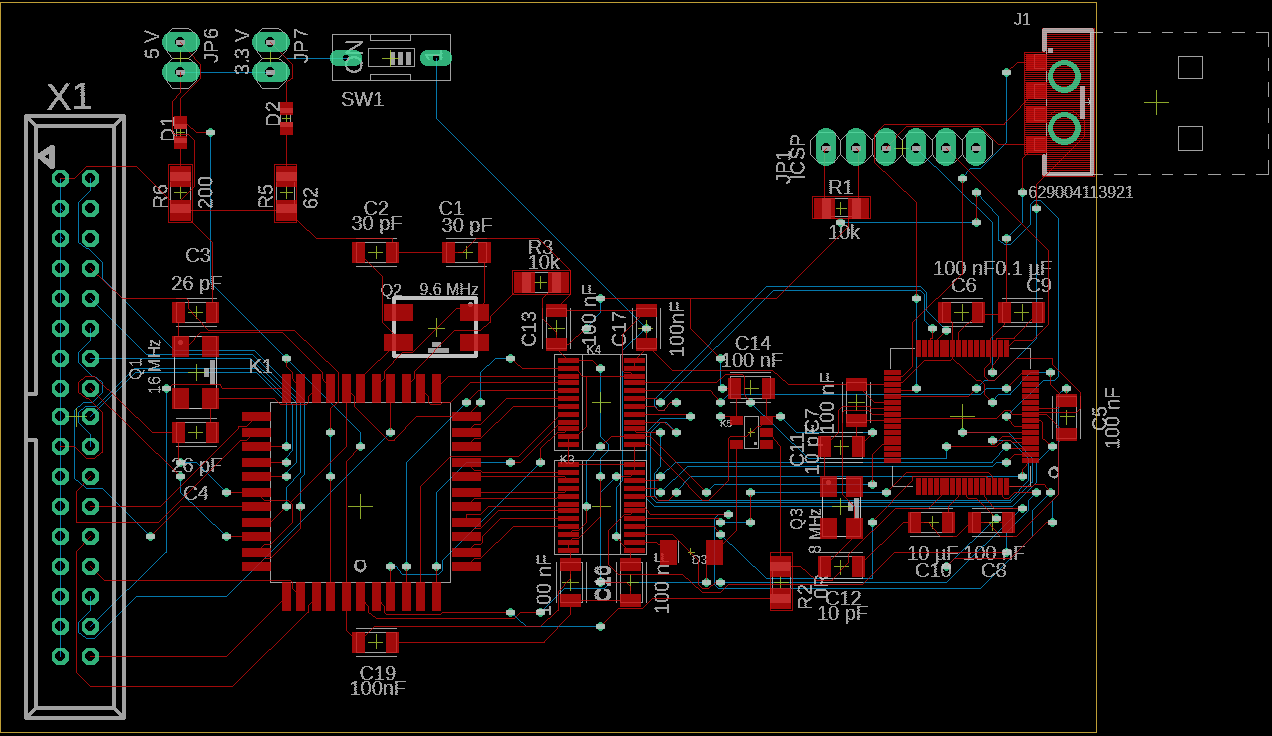

So, habe das Board geroutet. Noch irgendwelche Ideen bevor ich die
Platte in Fertigung gebe?
von Philip R. (phr)
Ja du sollstes dickere Leiterbahnen nehmen
wäre es nicht nützlicher, JP1 und die USB Buchse J1 weiter in die
Platine rein zu ziehen?
Jp1 lässt sich "sicherlich" weiter rein ziehen. Genügend Platz wäre da,
und die Funktion beeinträchtigt es durch die Verschiebung auch nicht.
Gegebenenfalls kann man ja für J1 zwei Einbaupositionen (weiter raus
bzw. weiter rein) vorsehen
Nachtrag: J1 scheint möglicherweise ein USB STECKER werden zu wollen?
Das wird aber mechanisch auf jeden Fall kniffelig, da nix abzubrechen
und die Buchse oder den STecker solide mit der Platine zu verbinden,
wenn die so weit raus steht. Da gibt es genügend geschrottete USB Sticks
als Anschauungsmaterial.
irgendein Argument für diese dünnen Leiterbahnen?
Du solltest doch deine Wahl erklären können?
Habe jetzt 8 mil als Breite. Oder sollte ich 10 nehmen?
Dein Autorouter hat die 8mil genommen. Das Layout ist grauslig. Sieh dir
nur mal als Beispiel die Umgebung von C19 an. Da hast du jede Menge
unnötige Engstellen. Das Placement ist dort auch suboptimal. C19 um 180°
gedreht, würde die Ecke weiter entschärfen.
es ist doch deine Wahl, du bezahlst eh das ganze Kupfer darauf, alles
was der Hersteller im Ätzbad hat wird hoffentlich receycelt.
Aber das Kupfergeld bekommst du nicht zurück.
Warum verzichtest du also auf Vorteile welches mehr Kupfer auf deiner
Platine hat?
Bessere ohmsche Werte, mehr Schirm, bessere Reparierbarkeit wenn mal
eine Leiterbahn geflickt werden muss oder am Layout umgelötet werden
muss.
Warum fragst du also was du nehmen sollst?
Das was dich glücklich macht natürlich.
Ich würde ja die freien Stellen mit Lötaugen im 1/10" ... 0,1 inch ....
100mil Raster bestücken für Erweiterungen.
habe jetzt arbeitsbedingt länger nicht mehr an meiner Platine arbeiten
können. Bin auch auf KiCad umgegestigen. Folgende Punkte sind mir aber
noch unklar:
- Muss ich die Kontrollsignale des FDC (A0, CS etc.) an die PMP
Addresseingänge legen oder an die Dateneingänge des µC?
- Wenn ich den FDC nur im AT/EISA Modus betreibe benötige ich dann
überhaupt DMA?
- Sollte ich den RST pin vom µC steuern oder an einen Pull-up-Widerstand
hängen?
Ansonsten würde ich mich über Verbesserungen/Anmerkungen zu Fehlerin
meiner Schaltung freuen (Der Quarz des PIC fehlt noch und K6 ist noch
nicht in Gebrauch).
Schönes Wochenende
CountOmega
