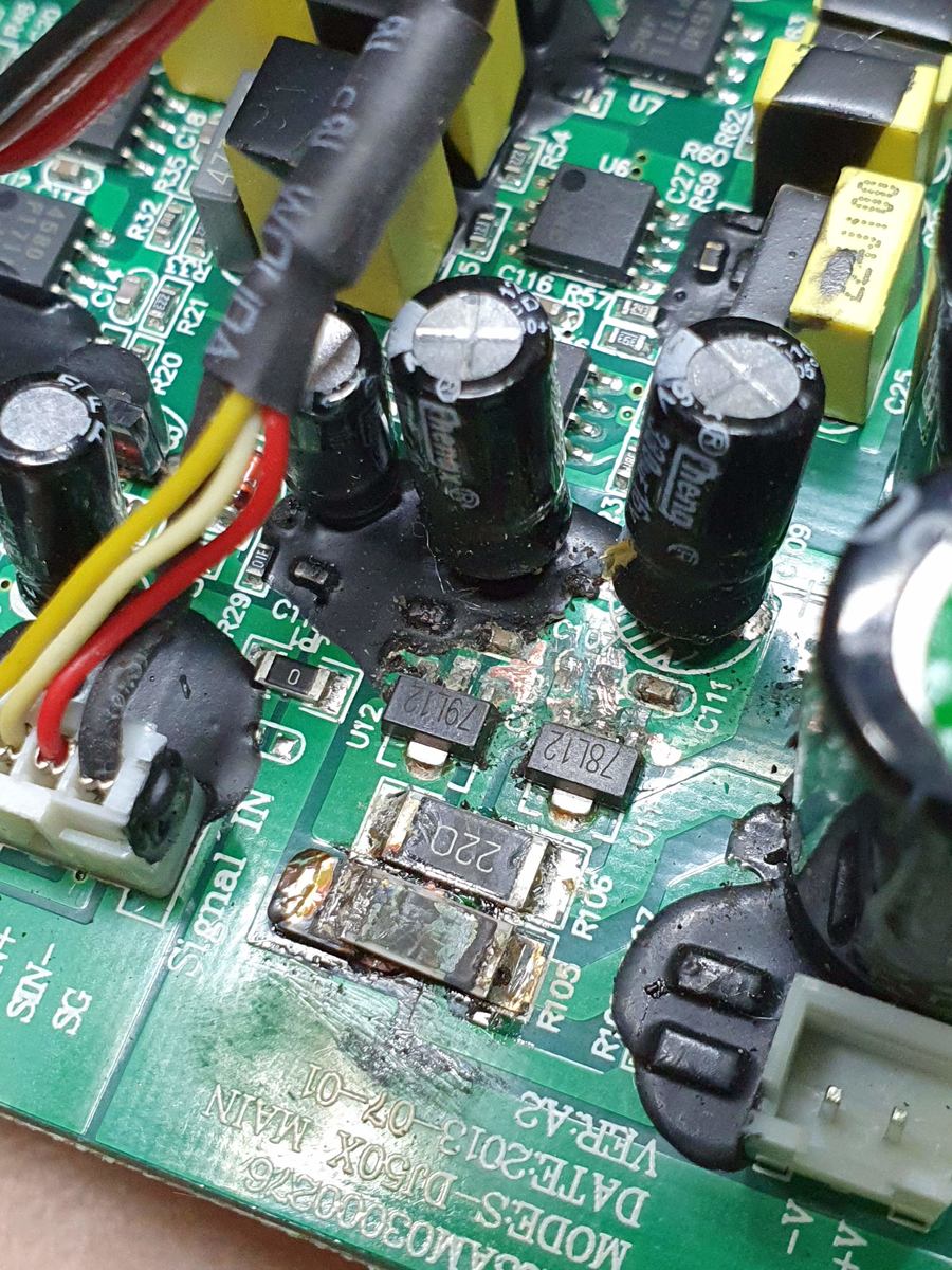

ich habe bei der eBucht 2x Defekte Pioneer S-DJ50X ersteigert.
Defektbeschreibung ist einfach nur das kein Ton kommt, aber die Status
LED angeht.
Habe die Lautsprecher gestern erhalten und mir mal etwas angeschaut. Sie
schalten beide Ein und aus beiden kommt kein Ton nichtmal das übliche
Brummen bei voller Lautstärke ist zu hören.

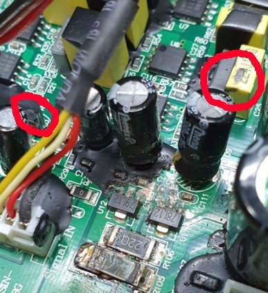

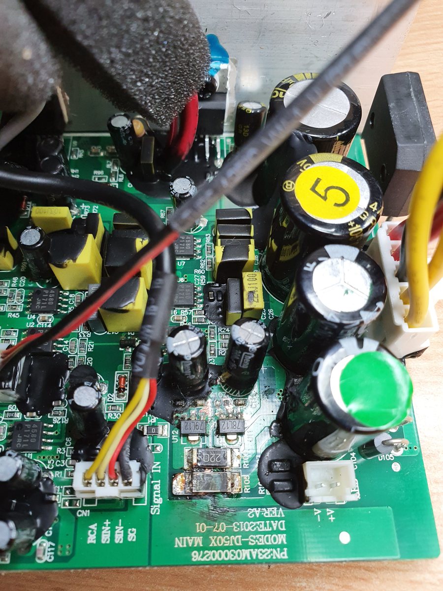

Ich habe daraufhin die Aktivmodule der Lautsprecher abgeschraubt und mir
die Platinen angeschaut, bei beiden Lautsprechern ist der selbe SMD
Widerstand Defekt... Es handelt sich um einen Vorwiderstand eines 78L12
leider kann ich die Größe nicht mehr erkennen, da bei einem die Hälfte
weggeflogen ist und der andere völlig verbrannt war...
Es gibt aber daneben noch einen 79L12 der hat direkt daneben einen 22Ohm
Vorwiderstand.
Das Blöde ist, aufgrund der "Explosion" der Widerstände haben sich die
Pads geliftet... So wie aussieht ist auch der SMD Kondensator zwischen
Input und GND beschädigt worden.
Ich habe bei einem der beiden einfach mal probiert einen 22Ohm
Widerstand einzulöten, um zu sehen was passiert, wenn ich Ihn einschalte
fängt es aus dem Lautsprecher an zu Brummen, also so das wieder Ton
kommt. Aber nach ein paar Sekunden hat sich auch dieser Widerstand der
Situation entzogen und hat das zeitliche gesegnet...
Habe ich den falschen Widerstandswert eingelötet? (Es war auch nur ein
1/4W Widerstand) Oder ist vielleicht der 78L12 Defekt? Bzw. ein Bauteil
dahinter? Die Kondensatoren und alle restlichen Bauteile haben keine
visuellen Schäden.
Ich habe mal 2 Bilder der "Situation" angehangen, nicht wundern das
einige Stellen Blank sind, darüber war dieses Schwarze ekelhafte Zeug
trocken und verkrustet.
Danke.
Gruß Sebastian
Der Widerstand soll Verlustleistung vom 78L12 übernehmen. Vermutlich
kommen so 35V rein, würde die Schaltung am 78L12 so 50mA ziehen, dann
dann müsste so ein 78L12 so 1.15 Watt verbraten, so ein überhitzter
78L12 regelt dann ab.
Aber dafür reichen 22 Ohm nicht, nimmt nur 55 Milliwatt weg, eher 220
Ohm, nimmt 0.55W weg.
Miss man den Strom den der 78L12 liefern muss in der kurzen Zeit die es
geht. Über 100mA dürfen es ja nicht sein.

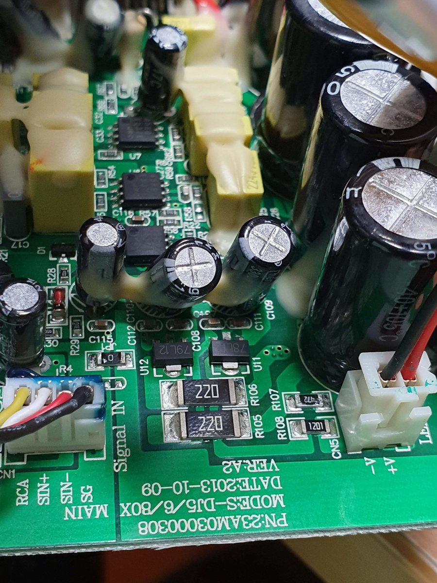

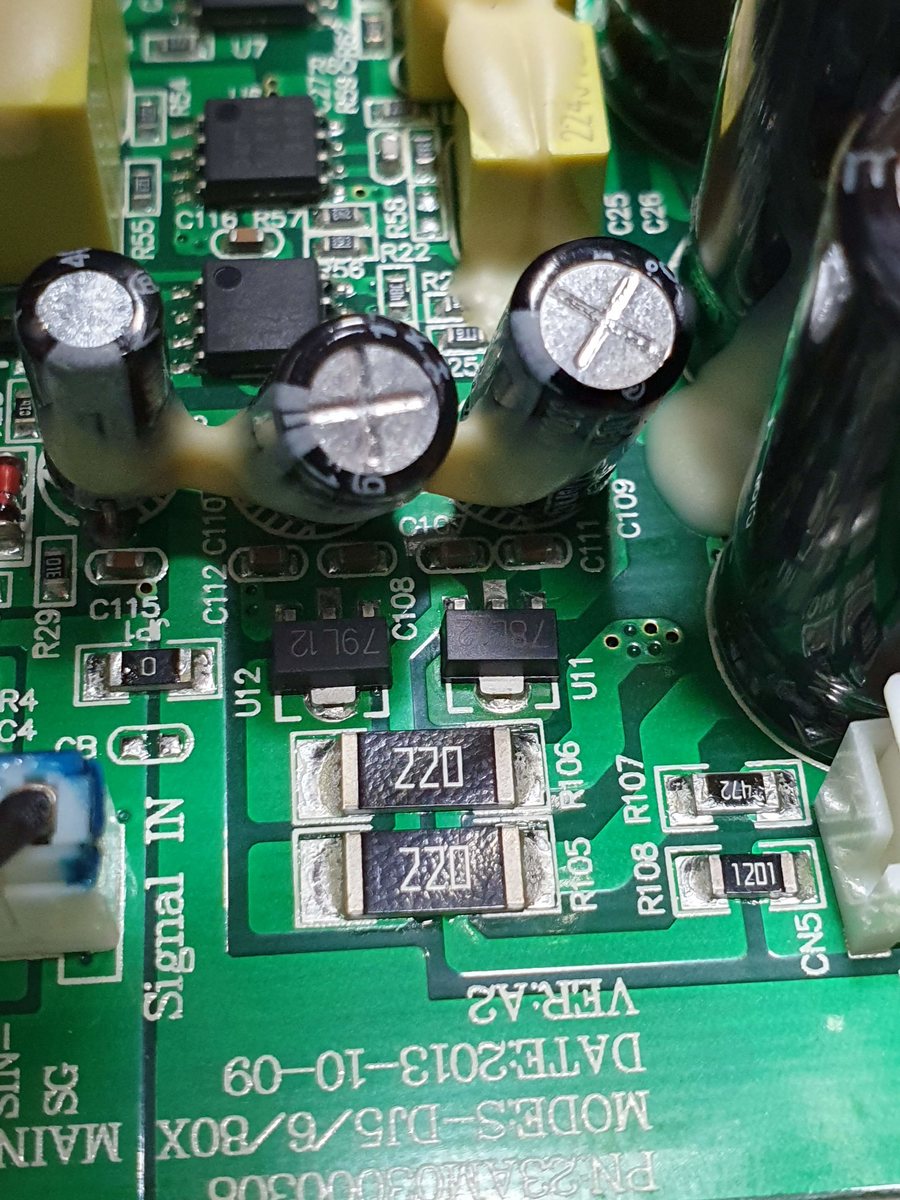

von Sebastian S. (sschaffrath)
Habe noch ein paar funktionierende S-DJ50X und habe mich mal "getraut"
diese aufzumachen.
Habe mal ein Foto der besagten Stelle im einwandfreien Zustand gemacht.
Beide Widerstände sind also Identisch, und es handelt sich um einen
22Ohm Widerstand. Wobei der neuere (der funktionierende) doch ein
bisschen Besser gemacht wurde und nicht mehr mit diesem Schwarzen mist
vollgeschmiert.
Edit: Es handelt sich wohl um die Baugröße 2512 die bis zu 1W vertragen.
von Sven D. (Gast)
Du könntest ja spassenshalber mal prüfen ob das schwarze Zeug leitfähig
ist. Ist ein Problem bei einigen Boxen von RoKit.
> leitfähig
Soweit ich das gerade gemessen habe und beurteilen kann, ist es zum
glück bisher nicht Leitfähig. Also unmessbarer Widerstand mit meinem
Multimeter.

von MaWin (Gast)
22 Ohm 1 Watt können an einen 78L12 nicht durchbrennen, es entstehen
maximal 100mA*100mA*22= 0.22W. Der 78L12 wird einen Kurzschluss haben.

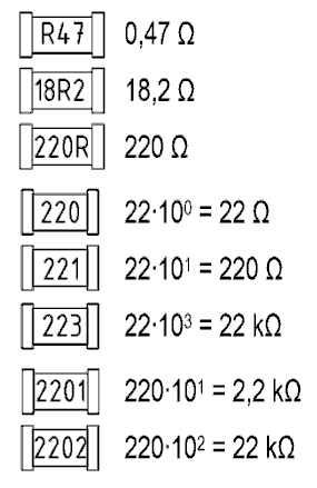

Das kann ich naturlich machen, aber wenn doch die Beschriftung des SMD
Widerstands klar und deutlich 220 sagt, handelt es sich doch um einen 22
Ohm Widerstand?

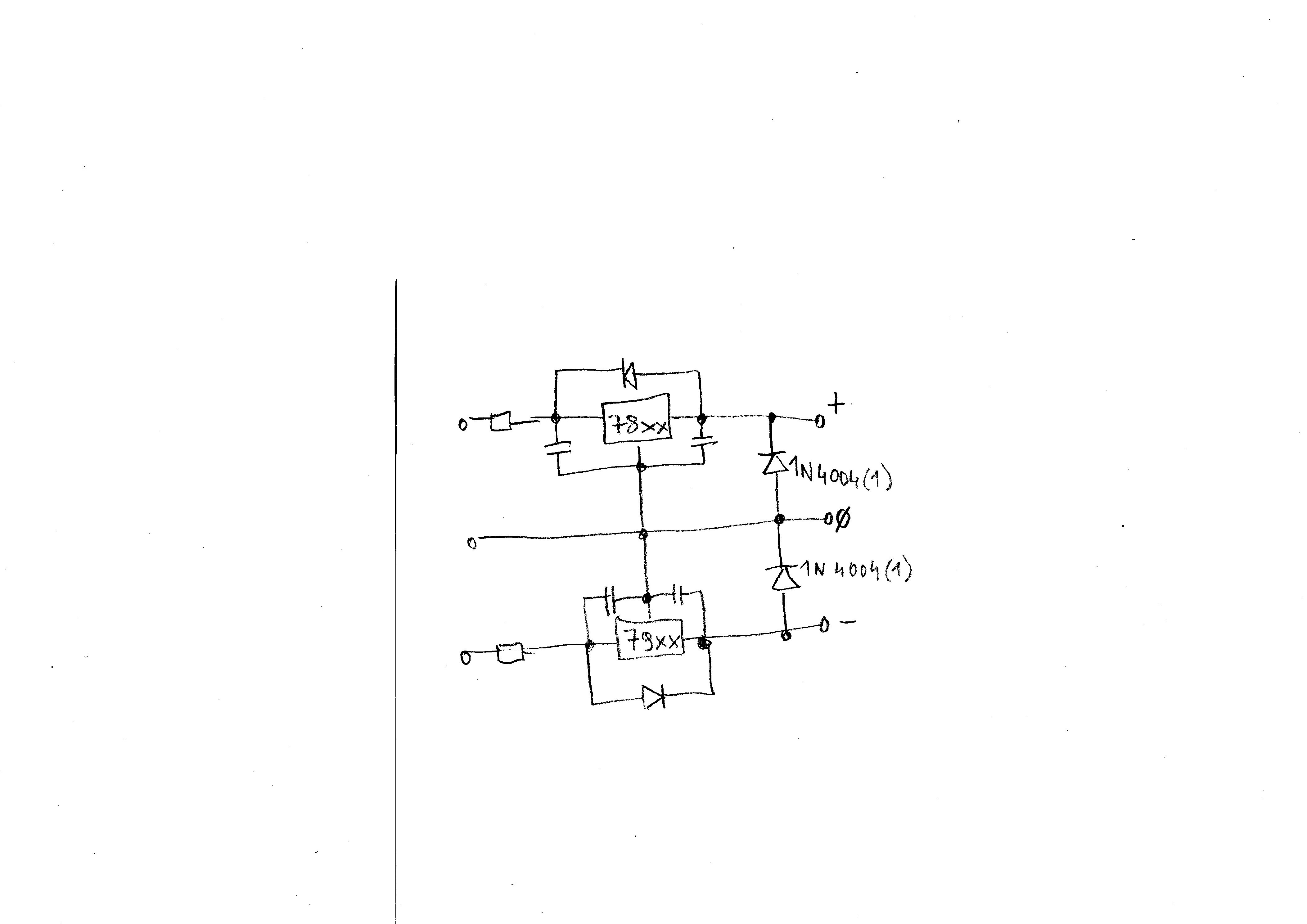

von Mani W. (e-doc)
Möglicherweise hat der Gleichrichter oder ein Siebelko einen
ordentlichen Knacks...

von Mani W. (e-doc)
>> Möglicherweise durch Latchup, es wurden ja mal wieder die Dioden
>> eingespart.
> Mani W. schrieb:
>> Gut möglich!
> Was heißt das nun für mich?
Siehe Bilder...

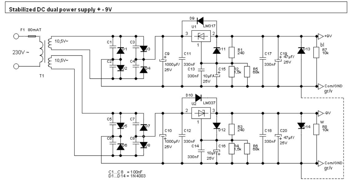

von Karl B. (gustav)
Mani W. schrieb:
> Siehe Bilder...
oder so.
Fallstrick: LM337 hat In und Out vertauscht.
Wie sieht das Pinout bei den Festspannungsreglern aus? Nochmals Dabla
nachgucken.
ciao
