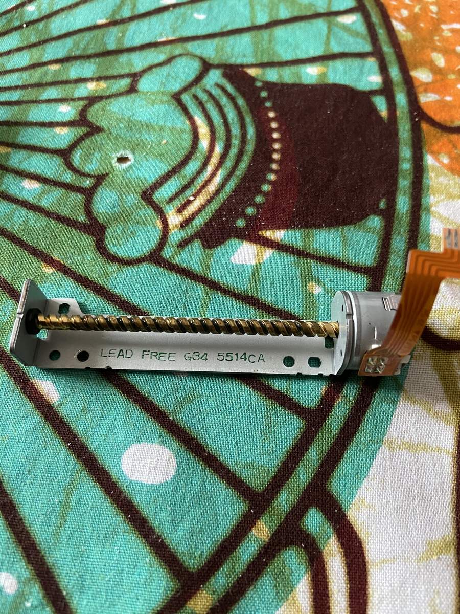

möchte gerne aus einer alten Festplatte einen Schneckenmotor oder Schlittenmotor als Antrieb für einen kleinen Kran verwenden. Kann mir jemand sagen wie viel Spannung der Motor braucht? Leider steht nirgends was darauf.
Das stammt nicht aus einer Festplatte sondern aus einem CD/DVD Laufwerk. Und es ist ein Schrittmotor. Bei Ali gibt es dutzende von Spielereien mit solchen Motoren. MfG Klaus
Martin schrieb: > Kann mir jemand sagen wie > viel Spannung der Motor braucht Das sind unipolare Schrittmotore, oft mit nur 32 Vollschritten pro Umdrehung. Die haben 5 Anschlüsse und brauchen zwischen 5 und 12V (5V im Stillstand für das Haltemoment, 12V beim Bewegen damit sie überhaupt etwas schaffen). Man muss aber die Anschlüsse in einer bestimmten Reihenfolge schalten, oft mit einem ULN2003 dessen COM Anschluss über eine ZD27 mit GND verbunden ist. Der Mittelpunktanschluss des Schrittmotors wird per Transistor von 5V auf 12V umgeschaltet. Die Elektronik war in deiner Disk übrigens schon drin. Vor dem Ausbau einfach messen und mit ausbauen.

Die Kraft der Motore reicht trotz der Untersetzung durch die Schnecke gerade eben um den leichtgängigen Kopf zu verschieben. Für einen Kran werden sie viel zu schwach sein. http://dse-faq.elektronik-kompendium.de/dse-faq.htm#F.10
MaWin schrieb: > Das sind unipolare Schrittmotore, oft mit nur 32 Vollschritten pro > Umdrehung. > > Die haben 5 Anschlüsse ... Alle, die mir bisher in die Hände gefallen sind (und das sind schon einige), hatten 4 Anschlüsse und waren bipolar. Und sie laufen prima mit den Schrittmotormodulen von den 3D Druckern. Man sollte nur mit dem Strom zurückhaltend sein. Ich hab da die Shunts auf den Treibern durch größere ersetzt, dann lässt sich der Strom mit den fummeligen Potentiometern leichter einstellen. MfG Klaus
MaWin schrieb: > Die Kraft der Motore reicht trotz der Untersetzung durch die Schnecke > gerade eben um den leichtgängigen Kopf zu verschieben. Vielleicht reicht die Kraft ja gerade, um eine Schnecke anzuheben. :-)
Christian M. schrieb: > Klaus schrieb: >> 4 Anschlüsse > > Sieht man auch auf dem Bild. Ich sehe fünf.
Es sind definitiv 4 Anschlüsse quadratisch angeordnet am Motor. Lass dich nicht von den Leiterpahnen auf dem Kabel täuschen. Ein solcher Schrittmotor mit 5 Anschlüssen ist mir noch nie untergekommen und ich habe sicher schon über 50 Laufwerke verschiedene Laufwerke vom Schrott geholt und geschlachtet. Was nicht heissen soll das es das nicht gibt.
Harald W. schrieb: > Christian M. schrieb: >> Klaus schrieb: >>> 4 Anschlüsse >> >> Sieht man auch auf dem Bild. > > Ich sehe fünf. Dann heißt du entweder Gul Madred oder solltest beim Optiker vorstellig werden.
Klaus schrieb: > Alle, die mir bisher in die Hände gefallen sind (und das sind schon > einige), hatten 4 Anschlüsse und waren bipolar Stimmt, ich sehe in diesem Buld auch 4. Hätte ich mir genauer ansehen sollen. Nun ja, die bipolare Ansteuerung ist im verlinkten Artikel http://dse-faq.elektronik-kompendium.de/dse-faq.htm#F.10 auch erklärt, vielleicht mit L293D.
