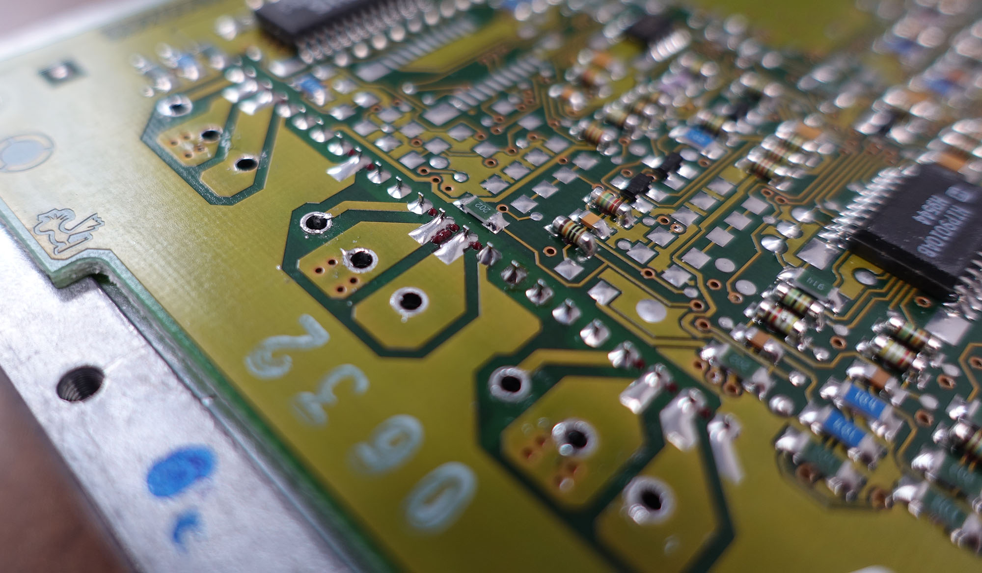

Nun habe ich das MSG auseinandergenommen und die Zündendstufen
gesichtet: 3x BUX127.
Doch meine dilletantischen Messungen haben nichts auffälliges ergeben
(einfache DMM-Diodentests).
Ich habe jedenfalls mal Ersatz geordert (BU941).
Was mich interessiert: Auf der Platine sind so kleine rote Häufchen
zwischen den Lötpads der Transistoren (siehe Anhang).
Das kann nur zur Isolierung gedacht sein, oder? Jedoch sieht mir das
nicht sehr konsequent aus, nur beim mittleren Transistor sind drei
dieser Häufchen, ansonsten nur eines, und daneben vorbei noch reichlich
Platz für einen Funkenschlag.

von Andre (Gast)
Das sieht mir eher nach dem üblichen SMD Kleber aus, damit die Teile
beim Löten nicht runter fallen. Schau mal ob unter den Widerständen auch
Kleber zu sehen ist. Warum der da ist, erschließt sich mir aber auch
absolut nicht. Dispenser Fehler?
von Florian (flo-b)
Tatsächlich, unter den SMD Bausteinen ist auch diese rote Masse!
Wenn der jetzt aber nicht total isolierend ist, könnte der doch genau
dort bei den Transistoren eine Überbrückung verursachen?

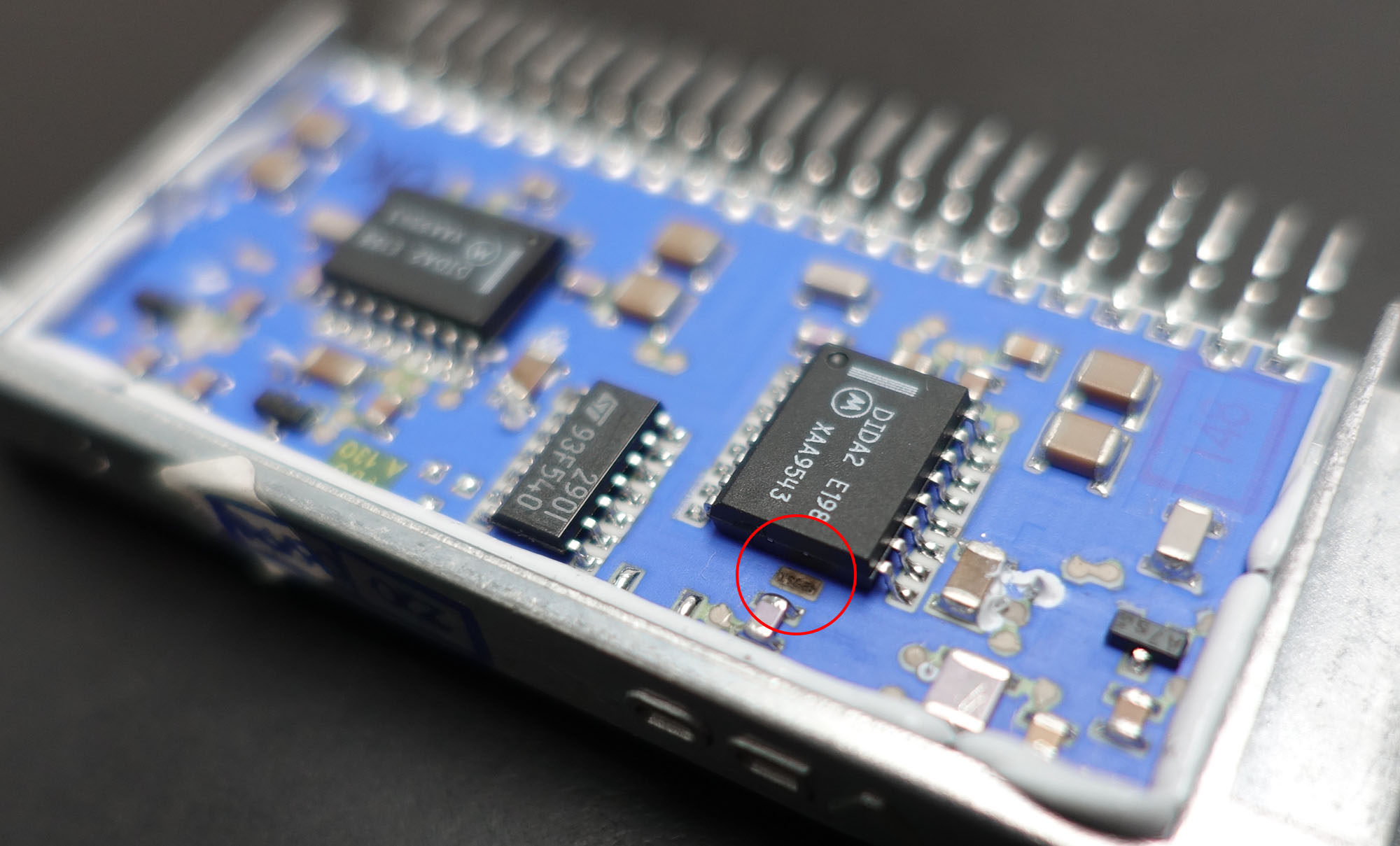

von Florian (flo-b)
Guckt mal, auf diesem Keramik PCB sieht man eine verdächtige Stelle.
Was könnte das sein? Ist da ein Bauteil abgebrannt/abgefallen?
Diese Stelle ist übrigens durchgehend leitend.
Könnten sich auch Bauteile auf der Rückseite befinden? Leider lässt sich
das Board nicht so einfach lösen (Wärmeleitkleber nehme ich an).
Habe die Bauteile auch durchgemessen, haben alle einen Widerstand, also
weder komplett offen noch geschlossen.
Das ist SMD Kleber. Normalerweise unter SMD Widerständen, werden die
auch zur Codierung im Pixelmuster verwendet, hier ist das also ein code.
Also absichtlich, für die Funktion aber irrelevant.
