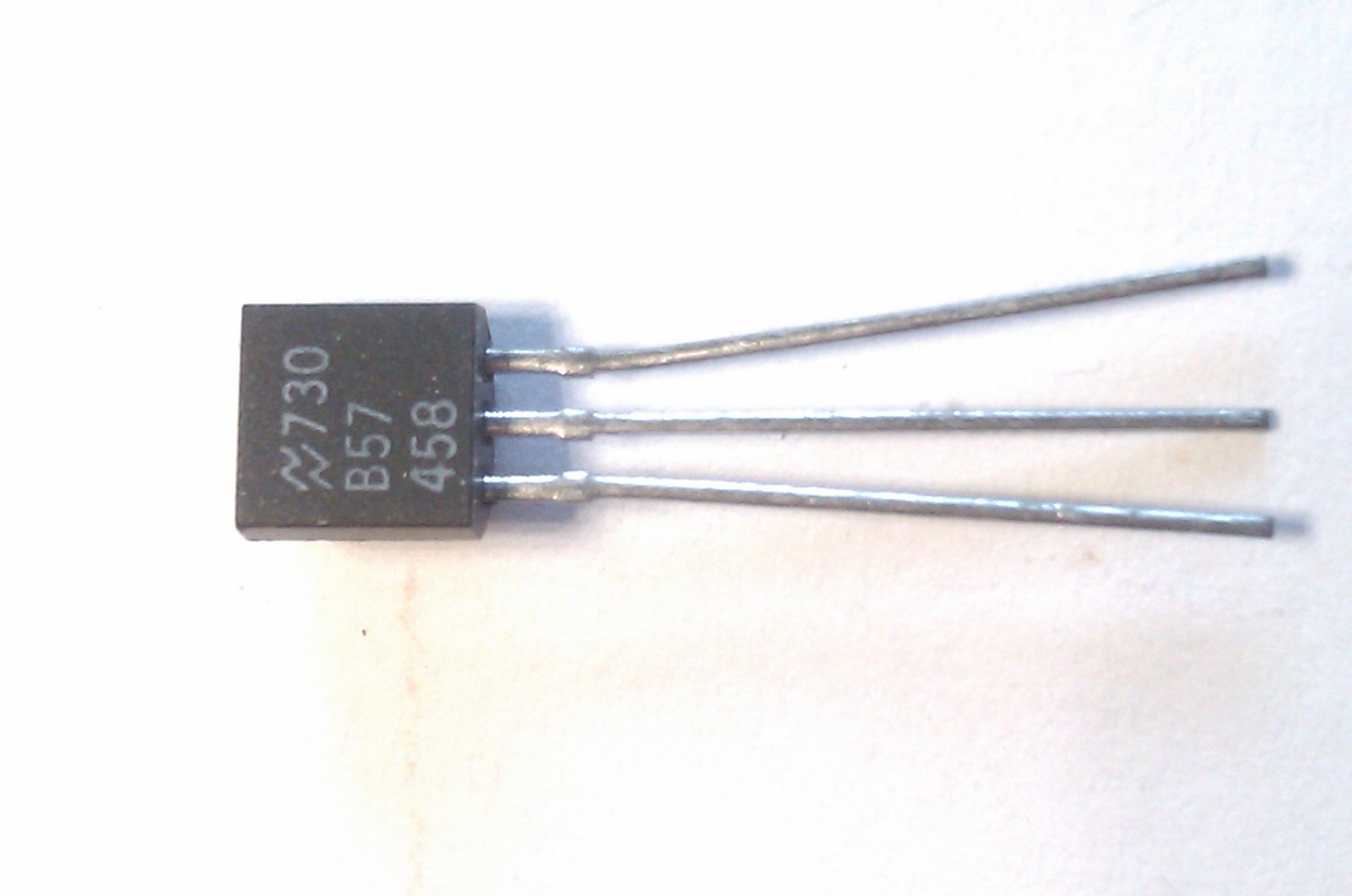

Hallo, ich habe hier das Bauteil, und weiß nicht was es ist. Könnt Ihr hier Helfen das herauszufinden im voraus besten Dank. tomtomtom
Die Dioden/Widerstands Prüfung deutet auf einen PNP-Transistor hin. M.f.G. tomtomtom

Der 2. Zeile nach könnte es ein 2SB57 sein. Aber das wäre ein Germanium PNP Transistor mit einem hfe von ca 60. Dafür sieht mir aber ein TO92 Gehäuse irgendwie zu neu aus... Andererseits bekäme man das Halbleitermaterial schnell durch eine Messung der BE-Durchlaßspannung raus. Hab leider keine alten Transistor Datenbücher von National Semi mehr...

der Transistortester zeigt Uf:1.55V an. Da die Verstärkung zwischen Hfe: 01 und 70 je nach exemplar schwankt, bin ich nicht sicher ob es ein Transistor ist. tomtomtom
Was sagt nun die BE-Spannung? Ist die größer als bei vergleichbaren Typen, kann es auch ein Digitaltransistor sein.
Hallo Michael, die BE-Spannung habe ich einen Beitrag vorher genannt (Uf:1.55V). Ich glaube nicht das es ein Transistor (Digitaltransistor) ist, und die unterschiedliche und geringe Verstärkung die ein Bauteiltester anzeigt ist für mich nicht Plausibel. M.f.G. tom
Ich kenne deine Testschaltung nicht und kenne deinen Vergleichstransistor nicht. Und Uf kenne ich auch nicht. Aber eine BE-Spannung von 1,55V scheint mir zu hoch.
Möglicherweise kein Transistor? Irgendwie erinnern mich die Anschlüsse und das Gehäuse eher an einen Hall-Sensor. https://www.akm.com/content/dam/documents/products/magnetic-sensor/linear-hall-effect-ic/eq730l/eq730l-en-datasheet.pdf Passt aber schon vom Logo nicht.
michael_ schrieb: > Ich kenne deine Testschaltung nicht und kenne deinen > Vergleichstransistor nicht. > > Und Uf kenne ich auch nicht. > Aber eine BE-Spannung von 1,55V scheint mir zu hoch. Hallo Michael, kennst Du den Unterschied zwischen Ube und Uf ? Wie kommst Du auf einen "Vergleichstransistor" ?
Den solltest du nehmen! Ich kenne den Unterschied. Uf ist die Heizspannung einer Röhre.
michael_ schrieb: > Uf ist die Heizspannung einer Röhre. Und die Spannung die an einer Diode in Durchlassrichtung abfällt.
Such Dir was aus: was ich in diesem Gehäuse sah, sollte aber eher ein Halbleiter sein: - kundenspezifisch - Diode, (inkl. 2xD, Ref-D, Z-D, oder all die drei weiteren Dutzend Sorten) - Thermistor (einige KTY-Typen) - Mini-Regler Mit Messungen kommst Du manchmal weiter, es soll aber auch gute ausgerüstete Sezierer geben - verkaufs einem geheimdienst!
T. M. schrieb: > ich habe hier das Bauteil, und weiß nicht was es ist. Du bist nicht alleine. https://www.elektroda.pl/rtvforum/topic1743603.html Damit ist wenigstens klar, dass die erste Zeile der Datecode ist.
Gibt's doch dem 555-Sezierer. Endlich mal wo es wirklich Sinn machen könnte reinzuschauen. Der Bezeichner sieht nach kundenspezifisch aus.
Sven D. schrieb: > Und die Spannung die an einer Diode in Durchlassrichtung abfällt. Es ist aber keine Diode!
