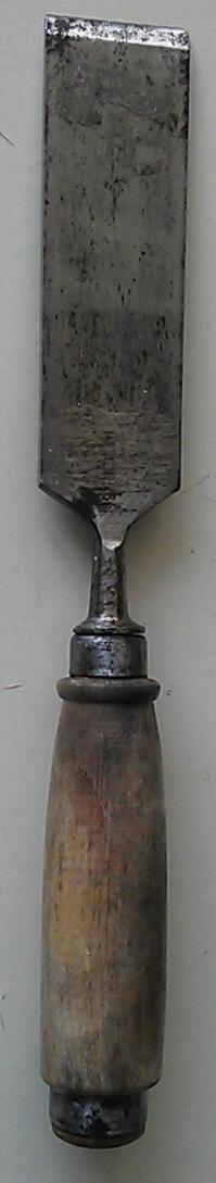

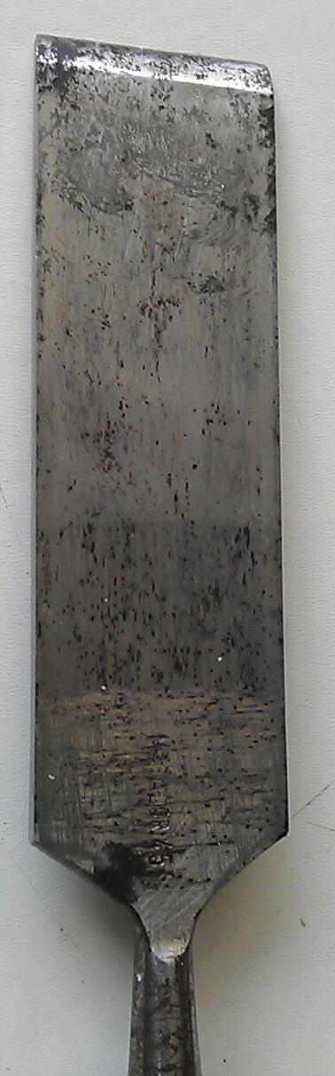

'nabend Alle, habe das fotografisch dokumentierte Fundstücke vom Grund einer Altmetallmulde gehoben. Es leuchtete teilweise Fuchsrot vor Rost weil Regenwasser und so. Nach dem ersten Reinigungsdurchgang mit Spüli, Küchencremereiniger und Scheuerschwamm habe ich alle Metallteile auch noch etwas an einem sehr feinen Schleifstein abgerieben. Ich stelle fest dass sowohl hinten am Griff (Schlagspuren) wie auch vorne an der Schneide Gebrauchsspuren komplett fehlen. Da hat sich also Jemand eines wohl alten aber unbenutzten Werkzeuges entledigt. Für meine sporadischen Einsätze am Rande von Elektronik duerfte es wohl als "neuwertig" taugen. Interessant finde ich nun folgende 2 Beobachtungen am guten Stück: * keine Fasen den Längsseiten entlang, also eher wie ein Lochstemmeisen. Aber volle 45mm breit? Ich kann nix dergleichen ergoogeln, auch nicht mit "MATADOR 45" wie in die Klinge eingeprägt. Die Grifform errinnert an "Kirsche", was ich jedoch noch nie selber inner Hand hatte. * das feine, unregelmässige schwarze Muster auf dem Stahl errinnert an damaszener Stahl. Allerdings glaube ich dass dies Folge von "saurem Regen" o.ä. Verunreinigung im Wasser aus dem ich es barg stammt, nicht dass die Klinge mit solchem Aussehen gefertigt wurde. Darf ich (Klingen-)Stahlkundige einladen das zu kommentieren? Aus welchem Preissegment war "Matador" mal eine Marke/Serie? Warum keine seitlichen Fasen bei dieser Klingenbreite? Einsatzzweck?
NB: an der Schneide vorne ist die Klinge natürlich rechtwinklig. Ich musste wegen dem Licht von schräg knipsen (Handykamera).
tja, ist anscheinend nur ein altes Stemmeisen. Die Scheide sieht so aus, als ob sie noch nie angeschliffen oder mit einem Stein abgezogen worden worden wäre (kann natürlich täuschen auf dem Foto) Ich hätte eine gewisse Rundung, bzw. Spuren vom Schleifstein erwartet, bzw. Politurspuren vom Abziehstein

https://www.holzwerken.de/museum/hersteller/arns.phtml also irgendwann zwischen 1918 und 2000 hergestellt...
Stahlwissbegieriger schrieb: > das feine, unregelmässige schwarze Muster auf dem Stahl errinnert an > damaszener Stahl. Ganz Gewiss nicht. Das sind einfach Korrosionsschäden. An jeder schwarzen Stelle rostet es munter weiter, ohne dass Du es (gleich) merkst...
Hi >* keine Fasen den Längsseiten entlang, also eher wie ein Lochstemmeisen. >Aber volle 45mm breit? Ich kann nix dergleichen ergoogeln, ... Dann sieh dier hier http://www.guenterra.at/Handwerken/Werkzeuge/Stemmeisen_Haemmer/Stemmeisen_Haemmer.htm mal die Bilder der älteren Stemmeisen an. MfG Spess
Stahlwissbegieriger schrieb: > Ich stelle fest dass sowohl hinten am Griff (Schlagspuren) wie auch > vorne an der Schneide Gebrauchsspuren komplett fehlen. Das heißt: nichts. Die Korrosion hat ohnehin alle Spuren an der Klinge beseitigt, wenn dort welche gewesen sein sollten, und Werkzeuge zur Holzbearbeitung werden ganz gerne mal mit Kunststoff- oder Holzhämmern (genauer: Schreinerklüpfeln) benutzt. > * keine Fasen den Längsseiten entlang Das hat man früher so gemacht, ja. > Aber volle 45mm breit? Ich kann nix dergleichen ergoogeln, auch nicht > mit "MATADOR 45" Dann gorgel' mal nach "Matador Werkzeug" -- und wenn Du Genaueres wissen willst, sind die sicher der beste Ansprechpartner. > * das feine, unregelmässige schwarze Muster auf dem Stahl errinnert an > damaszener Stahl Nein, kein bisschen, das ist einfach nur korrodiert. Viel auffälliger find ich die Verfärbungen, ehrlich gesagt. Einerseits gibt es dort eine leicht gerundete Farbänderung kurz hinter der Mitte der Klinke, wo das helle Bild etwas dunkler (grauer) wird, andererseits eine helle, gelbliche Farbe im Übergang zum Schaft. Die Graufärbung würde ich auf den ersten Blick als Härtelinie sehen. Bei einem Stechbeitel gelten nämlich ähnliche Voraussetzungen wie bei einer Messer- oder Schwertklinge: die Schärfe (Schneide) muß schnitthaltig, also hart und verschleißarm sein, der Rest sollte eher flexibel sein, um die Belastung durch die Schläge elastisch abzufedern. Daher wird bei solchen Werkzeugen nur die eigentliche Schärfe gehärtet, der Schaft und der Erl (jener Teil, der im Griff steckt) sollen dagegen etwas weicher bleiben, damit das Werkzeug bei einem Schlag nicht zersplittert. Gehärteter Stahl ist nach dem Abschrecken in Wasser so hart und spröde wie Glas, wenn man ihn nicht anläßt. Auch die leicht abgerundete Form des Hell-Dunkel-Übergangs spricht dafür: die ganze Klinge wurde zur Härtetemperatur gebracht und dann abgeschreckt. An den Seiten hat die Abschreckung wegen der größeren Fläche ein bisschen schneller stattgefunden, daher ist die Härtelinie an diesen Stellen etwas weiter in Richtung Griff gezogen. Um das genauer zu eruieren, könntest Du mit einer (alten) Feile mal über beide Bereiche streichen, und solltest dabei einen deutlichen Unterschied bemerken... Ohne ordentliche Werkzeuge zur Härteprüfung wirst Du aber nur "gefühlte" Ergebnisse bekommen. Naja, und dann sind da diese hellere, gelbliche Verfärbung zwischen der Klinge und dem Erl sowie die starke Korrosion an der Klinge links über dem Erl. Die gelbliche Verfärbung könnte (!) vom Hartlöten mit einem Silberlot stammen, wenn dort ein nicht gehärteter (und / oder gar nicht härtbarer) Erl an eine härtbare Klinge gelötet wurde. Oder es könnten Reste einer goldfarbenen Lackierung sein, die es bei solchen Werkzeugen häufig gibt. Die starke Korrosion links vom Erl könnte aber auch darauf hindeuten, daß dort ein weicher Erl an eine harte Klinge geschmiedet -- feuerverschweißt -- worden ist. Außerdem ist mir aufgefallen, daß die Schneide auf Deinen Fotos etwas ballig aussieht. Das würde darauf hindeuten, daß die Klinge von Hand geschärft worden ist, kann aber auch eine Folge von Erosion und Deiner Nachbearbeitung sein. > Einsatzzweck? Mein Tipp: Stechbeitel für Holzwürmer.

Stahlwissbegieriger schrieb: > Ich stelle fest dass sowohl hinten am Griff (Schlagspuren) wie auch > vorne an der Schneide Gebrauchsspuren komplett fehlen. Da hat sich also > Jemand eines wohl alten aber unbenutzten Werkzeuges entledigt. Stechbeitel sind erstmal nicht dafür vorgesehen, mit einem Hammer verprügelt zu werden. Also ist die untere Zwinge am Griff nur für den Notfall vorgesehen. Aber dieses Teil scheint jemand lediglich zum Kratzen benutzt zu haben, denn das Jammertal, was von der Schneide übrig geblieben ist, sieht danach aus. Also schleife erstmal den Spiegel wieder an, bis er seinem Namen entspricht und bringe dann die Schneide mit so etwa 24..25° wieder in Form und schleife sie scharf. Und falls der Griff innerlich vergammelt ist, ersetze ihn durch nen Eigenbau. Passende Kantel aus Hartholz finden sich bei Ebay oder im Brennholz. Du wirst sehen, daß so ein Werkzeug aus altem einfachem Kohlenstoff-Stahl zwar vor Rost geschützt werden muß, dafür aber exzellente Schneid-Eigenschaften hat. W.S.

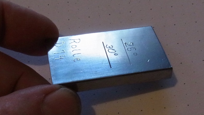

MaWin schrieb: > Zum schärfen: Das Ding ist Mist, das weiß ich aus eigener Erfahrung. Wackelt wie ein Kuhschwanz. Besser, sich sowas selber bauen, siehe Bilder. Sind ja nur zwei simple Eisenstücke aus dem Baumarkt, zwei Schrauben und Muttern und ne Rolle aus POM (damit man sich nicht die Diamantschleifplatte ruiniert). W.S.

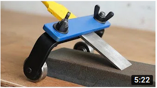

W.S. schrieb: > Das Ding ist Mist, das weiß ich aus eigener Erfahrung. Wackelt wie ein > Kuhschwanz. > > Besser, sich sowas selber bauen, siehe Bilder. Wie funktioniert das denn mit dem Rollen-Dings zum Schärfen? "Beitelroller" liefert bei google -> AliExpress nur bunte Farbwalzen für Muster auf Wand ...
Bearbeitet durch User
Wegstaben V. schrieb: > W.S. schrieb: >> Das Ding ist Mist, das weiß ich aus eigener Erfahrung. Wackelt wie ein >> Kuhschwanz. >> >> Besser, sich sowas selber bauen, siehe Bilder. > > Wie funktioniert das denn mit dem Rollen-Dings zum Schärfen? > > "Beitelroller" liefert bei google -> AliExpress nur bunte Farbwalzen für > Muster auf Wand ... https://www.paoson.com/en/blog/sharpening-jig-n76 Beitel einspannen und die Rolle is halt zum Rollen auf dem Schleifstein.
Manuel X. schrieb: > Beitel einspannen und die Rolle is halt zum Rollen auf dem Schleifstein. Ahhh .. gute Idee. Kannte ich nicht. Ich hab hier noch einen Hobel, der auch mal geschärft werden müsste. So "freihändig" ist das halt immer ein ziemliches Gewackel
W.S. schrieb: > Das Ding ist Mist, das weiß ich aus eigener Erfahrung. Wackelt wie ein > Kuhschwanz. Habe ich befürchtet, ich habe einen mit 2 Rollen, der geht gut. Aber auf die Schnelle keinen gefunden der zu seinen breiten Beiteln spannt.

MaWin schrieb: > Habe ich befürchtet,.. Tja. Das gezeigte Ding hab ich mir selber gebaut - wieder mal aus Reststücken. Man kann sowas auch aus Holz basteln, Youtube ist voll von sowas. Es kommt ja nur drauf an, den Schneidenwinkel im Bereich so um 25° immer wieder zu treffen, sonst wird die Schneide immer nur ballig. Die bekannten (teuren oder albernen) Teile (siehe Bild) mit 2 Rädern mißfallen mir, weil die Räder entweder neben der Schleiffläche laufen (und dann muß man den Höhenunterschied bei jedem Wechsel der Körnung neu wegjustieren) oder Metallräder haben, die ich auf einer Diamantplatte nicht haben will. Ne POM-Rolle ist da viel ungefährlicher für's Schleifzeug. Wegstaben V. schrieb: > Wie funktioniert das denn mit dem Rollen-Dings zum Schärfen? Beitel gerade in den Roller setzen und festklemmen, dabei auf die richtige Länge des herausstehenden Beitelendes achten (siehe Bild der Lehre), um den richtigen Schneidenwinkel einzustellen. Dann Petroleum auf die Diamantplatte träufeln, Beitel mit Roller draufsetzen und schleifen. Hin und wieder den Abschliff mit Küchenvlies/Papiertaschentuch und etwas Petroleum wegwischen. Nicht drauf drücken wie ein Berserker, sonst bricht man bloß die Schleifkörner heraus. > "Beitelroller" liefert bei google -> AliExpress nur bunte Farbwalzen für > Muster auf Wand ... Stell dich nicht so an. Youtube liefert auf "sharpening jig for chisels" tonnenweise Beispiele zum Selberbauen. Nochwas: So einen Beitel auf dem Schleifbock (Motor mit 2 runden Scheiben) schleifen zu wollen, ist quasi eine Vergewaltigung. Es gibt zwar Spezis, die am Schleifbock der Schneide einen dezenten Hohlschliff verpassen können, nachdem sie die Schneide scharf geschliffen haben. Aber wer das nicht geübt hat, sollte die Finger von sowas lassen. Und vom Schleifen auf dem bekannten Abziehstein sollte man auch absehen. Das ist Nostalgie und zumeist Pfusch, weil gebrauchte Abziehsteine selten bis nie ausreichend eben sind, sondern in der Mitte eine deftige Vertiefung haben, die aus einer geraden Schneide eine krumme Schneide macht. Mit Diamantplatten (zuerst 400er, dann 1000er) habe ich gute Erfahrungen gemacht. Mehr als 1200 Grit ist selten, braucht man zumeist garnicht. Man darf auf Diamantplatten bloß nicht trocken oder mit Druck drüber rodeln. Am besten mit Petroleum ("Lampenöl") oder naß in einem flachen Trog mit Seifenwasser drin. Nach dem 1000er ist die Schneide zumeist schon spiegelnd. Dann ggf. nur noch ein paar mal auf dem Leder mit Diamantschleifpaste (0.5 bis 2 µm) final abziehen. W.S.

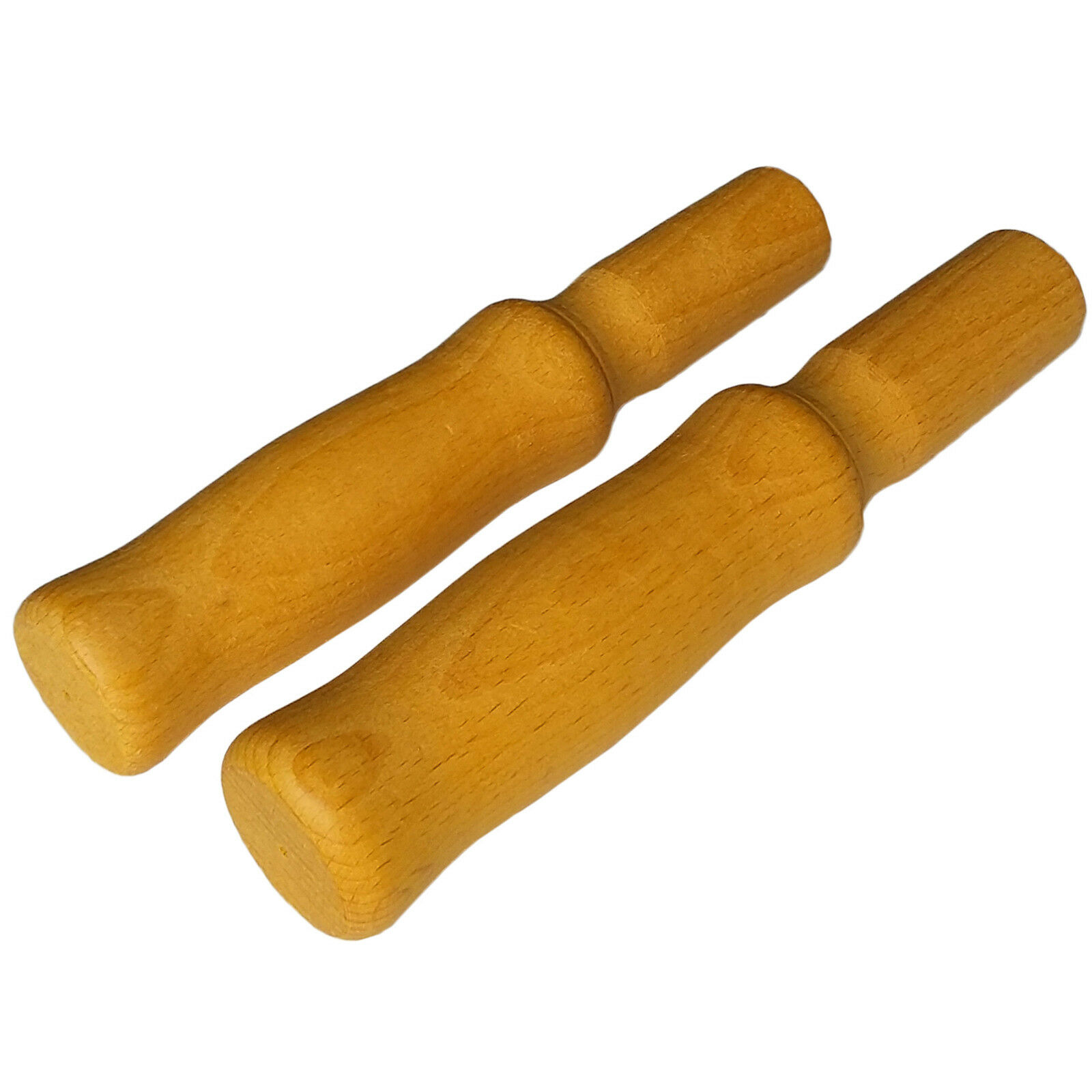

michael_ schrieb: > Doch, das ist schwieriger als die Klinge schärfen. > Du schaffst das natürlich ohne Maschinen mit dem Schnitzmesser. Nanana, werd jetzt mal nicht albern. Entweder du kaufst dir was passendes (siehe Bild) oder du machst es dir selber. Alternativen: #1: Rundstange Buche (Dmr 30mm x 1 Meter) im Baumarkt #2: Nobel-Brennholz, was sich die Kamin-Besitzer im Baumarkt kaufen #3: bei Ebay einen fertigen Kantel kaufen (teuer). Die obere Zwinge (das runde Metallstück um das obere Ende des Holzgriffes herum) würde ich an deiner Stelle wieder verwenden. Ein bissel feines Sandpapier und das Ding glänzt wieder. Und den Beitel klebst du mit Epoxid ein, das ist zwar nicht klassisch, aber es gelingt auch mit zwei linken Händen. W.S.
Stahlwissbegieriger schrieb: > Was ich eigentlich kommentiert haben wollte, ist ob das > "Oxydierungsmuster" etwas auf die Machart dieses Klingenstahls > schliessen laesst. Nein, Du kannst daraus nur rückschließen, daß es sich weder um VA, noch um einen sehr hoch legierten Stahl handelt. > (von vornherein war mir klar: damaszener ist weniger als ideal fuer > Werkzeugklingen, damaszener ist mehr fuer Deko. Passt ueberhaupt nicht > zu diesem Werkzeug.) (Damaststahl mehr für Deko? Dazu könnten Dir Messermacher und/oder Schmiede sicher etwas ganz anderes sagen. :) ) > > Wuerde "jeder" Klingenstahl mit solcheinem Muster oxidieren? > > Muesste nicht ein "homogeneres" Korrosionsmuster entstehen? Was Du als Muster bezeichnest ist eher ein rein zufälliges Korrosionsergebnis. "Homogene" Korrosion kann man nur dadurch erreichen, daß man einen entfetteten Stahl längere Zeit unter gleichbleibenden Bedingungen rosten läßt. Wobei natürlich die Inhomogenitäten im Stahl für etwas unterschiedlich starke Korrosion sorgen. Schleif bei Deinen Stechbeiteln die untere glatte Seite blank und schärf die Schneiden - dann kannst Du damit sicher auch ganz gut arbeiten. ;)
