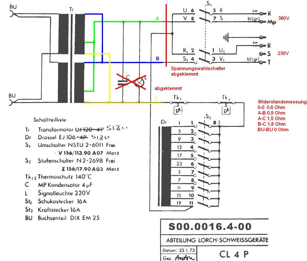

der Schweißapparat ging beim Arbeiten aus, es hatte einen Kondensator
zerrissen. Dieser wurde ersetzt.
Leider fliegt beim Einschalten jetzt immer die Sicherung raus. Als erste
Ursache wurde die Anschlussleitung vermutet, deren Isolation brüchig war
und im Innern des Geräts teilweise fehlte.
Die Sicherung fliegt nach dem Erneuern der Anschlussleitung weiter raus.
Das Gerät wird mit 380V betrieben.
Im Anhang ein Schaltbild des Schweißapparats. Ich habe die ohmschen
Widerstände des Trafos gemessen. Aber ich denke, dass das nicht viel
sagt. Der "Widerstand" des Trafos im Betrieb kommt von dessen
Induktivität, oder?
Dann habe ich einen HiFi-Trafo vor den Eingang des Schweißtrafos
geklemmt, um damit mal zu messen. Im Leerlauf hat der HiFi-Trafo ca.
31V.
Messung am Schweißtrafo
Klemmen für 230V:
in: 26,4V, 46A
out: 3,7V
Klemmen für 380V:
in: 28V, 24A
out: 3,0V
Ob mein einfaches Multimeter die Ströme genau gemessen hat, kann ich
nicht sagen. Die Phasenlage und damit die Leistung ist auch unbekannt.
Meine Frage ist jetzt, wie ich den Trafo aussagekräftig prüfen kann, ob
er noch OK ist.
Oder welche Gründe kann es sonst geben, dass die Sicherung raus fliegt?
Soll ich den Trafo mal direkt mit 230V verbinden? Einmal mit den Klemmen
für 230V, dann mit denen für 380V? Mehr als eine fliegende Sicherung
kann ja nicht passieren. Ich halte immer schön Sicherheitsabstand...
Vielen Dank schon mal!

Erst mal den Schaltplan so zeichnen, wie der jetzt hingebastelt wurde.
So wie das dargestellt ist, kann es der C nicht sein, der ist ja
abgeklemmt.
wendelsberg
Nachtrag:
Die Drossel würde ich nicht gleich komplette ausklemmen und ich vermute,
Du hast die Eingänge für 230V und 380V verwechselt. Ansonsten müssten
die 230V meiner Meinung nach an A und C dran, die Anschlüsse R S T
passen mehr zu 380V.
Hat das Ding einen sekundären Gleichrichter? Wenn ja, Dioden prüfen.

Der Schaltplan kann so nicht stimmen.
Nach dem Schaltplan wäre beim Anschluss der Außenleiter (380V,
eigentlich 400V) am Mittelabgriff der Primärwicklung und beim Anschluss
von L und N (230V) zwischen den beiden Wicklungsenden.
Außerdem entspricht ja schon die Messung der Widestände nicht dem im
Schaltplan gezeigten Abstand der Wicklungsanschlüsse.
Laut der Darstellung im Schaltplan sieht es so aus als hätte die
Verbindung A-C weniger Windungen und damit einen geringeren Widerstand
als die Verbindung A-B.
A-C wurde aber mit 1,5 Ohm gemessen und A-B hat nur 0,9 Ohm.
B-C hat 1,8 Ohm.

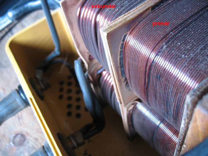

Hatte auch mal einen Schweißtrafo, wo die Windungen außen so aussahen
wie auf dem zweiten Bild. Innen war dann alles verschmort und
Windungsschluss.
von Armin X. (werweiswas)
> Windungsschluss.
Genauso wird es aussehen.

Bei angelegten 26V bereits 46A fließen ist etwas reichlich Faul im
Trafo.
Dieser hier hat übrigens keinen Gleichrichter. Sonst wäre es ein
Schutzgasschweißgerät.
Nachtrag: im übrigen ist, falls es noch nichtnerwähnt wurde 230V und
380V vertauscht.

Jetzt wo ich mir das Trafobild genauer angesehen habe, sind einige
Windungen recht schwarz. Da wird es im Inneren der Wicklung wohl "etwas"
wärmer gewesen sein.

von Wollvieh W. (wollvieh)
Kann aber auch am Lack und Licht liegen.
