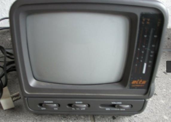

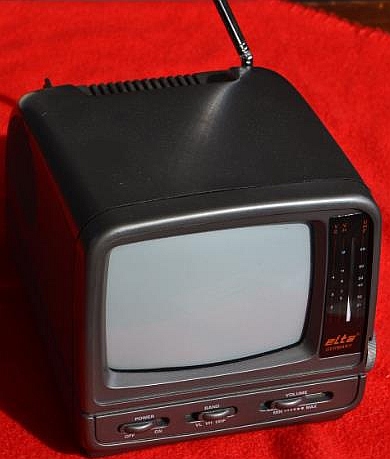

Hallo Leut,
wie ihr wisst (oder auch nicht) schaff ich ja hin und wieder bei uns im
RepairCafe. Jetzt kam eine ältere Dame mit einem Kofferfernseher, sicher
schon 20 Jahre, der hätte keinen Empfang mehr in ihrer Küche. Hab sie
dann aufgeklärt, dass man mit diesen Teilen kein analoges Signal mehr
empfangen könne und deshalb leider ihr TV für den Elektroschrott wäre.
Fing fast an zu heulen. Hab ihr versprochen, dass ich nochmal nachhören
werde, in der Gewissheit, dass das wohl nix bringt.
Recherchiert habe ich aber , dass man diese Uraltteile trotzdem noch zum
Leben erwecken kann, wenn ein entsprechender Reciever gekauft wird. Ist
dem so??
Das Teil hat nur ne Stabantenne und sonst keinerlei Anschluss- kann man
da trotzdem noch was machen. Die Dame sagte, Geld würde keine Rolle
spielen, Hauptsache dieses Teil würde wieder laufen.
Jetzt seid ihr dran !

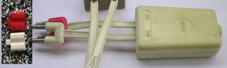

von karadur (Gast)
Falls du im Repaircafe noch einen Videorecorder findest könnte man den
Modulator ausbauen und an den Scart eines DVB-T2 basteln.
Du solltest aus dem Repaircafe eigentlich noch Geräte mit UHF Modulator
kennen, die dafür gedacht waren, Videorecorder oder DVD Player an den
Antennenanschluss von TVs ohne Videoeingang anzuschliessen:
https://www.pollin.de/p/uhf-modulator-alps-mdlp3w104a-605067
So eine Kiste bekommt Speisespannung, Video-FBAS und Audiosignal und
sendet dann im UHF Bereich ein so gut wie kompatibles Fernsehsignal.
Dazu brauchts heute dann noch eine Box, die das Signal vom Satelliten,
DVB-T2 oder DVB-C auf FBAS und Audio umsetzt - je nachdem, was Oma zu
Hause empfängt.
Gewiefte Techniker können evtl. in den kleinen TV auch Video und Audio
Eingänge nachrüsten - ist aber oft trickig.

https://www.radiomuseum.org/r/elta_14cm_blackwhite_televison_best_nr_2207n1.html
Ich hätte jetzt auch gedacht das keins von den S/W-Teilen den
Jahrtausendwechsel überlebt hat.
Und vom Format her könnte so manches aktuelle Smartphone einen größeren
Bildschirm haben:-)

Nein, die Rundstifte hatten (meist aber nicht immer) den gleichen
Abstand wie die Stifte des 240/300 Ohm-Dipolsteckers (nach DIN 45316).
Es gab damals so Adapterkästchen mit Rundlöchern hinten und eckigen
DIN-Pins vorne. Über die Orientierung der Rechtecke wurde ja UHF, VHF
und Radio codiert.

soul e. schrieb:
> (nach DIN 45316).
Das ist die Norm für die Stiftstecker der 70-er Jahre, 10 mm Rundfunk
und 20 mm TV, VHF weiss zu UHF rot und gegen Verwechslung durch
Ausrichtung verdreht.
