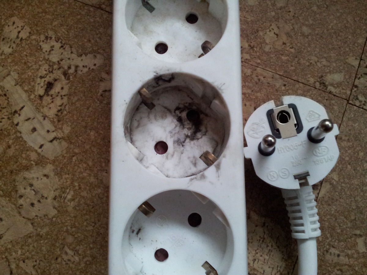

Hallo liebes MC-Forum, Vor kurzem hatte ich Funkenüberschläge bei einer Vielfachsteckdose an der mittleren Steckdose. - Eingesteckt war ein Schuko CEE 7/7 (selber Typ, wie der Stecker auf dem Bild) - Das eingesteckte Gerät war nicht eingeschaltet - Der Überschlag war zwischen einem der Pole und dem Schutzkontakt - In der Steckdose war kein übermäßiger Staub/Schmutz (siehe die anderen Dosen) - Es gab keine Feuchtigkeitsquelle in der Nähe - Alles wurde im Haus betrieben - Keins der Elemente war in irgendeiner Form modifiziert Wie man an der Dose sieht, hat alles ein paar Sekunden geschmort, bevor die Sicherung geflogen ist. Meine Frage: Hat jemand selbst mal änliches gesehen/erlebt? Ich konnte nichts in die Richtung finden. Das ganze kommt mir recht seltsam für einen EU weit verwendeten Stecker vor ...

Habe einen Punkt vergessen: - Der Überschlag war in dem Luftspalt zwischen Stecker und Dose Also kein Designfehler der Vielfachsteckdose
Rüdiger S. schrieb: > Hat jemand selbst mal änliches gesehen/erlebt? Sieht doch aus wie Feuchtigkeit, auch wenn du sagst Rüdiger S. schrieb: > Es gab keine Feuchtigkeitsquelle in der Nähe
Rüdiger S. schrieb: > Habe einen Punkt vergessen: > - Der Überschlag war in dem Luftspalt zwischen Stecker und Dose > > Also kein Designfehler der Vielfachsteckdose Der Abstand zwischen SL und Steckerstift ist Bei Deinem Stecker wirklich recht klein. Trotzdem dürfte da unter normalen Bedin- gungen kein Durchschlag stattfinden. Warum es trotzdem geknallt hat, ist nur schwer zu sagen. Vielleicht extreme Überspannungs- spitzen auf der Netzleitung? Man könnte die Bedigungen verbes- sern, wenn man ein Stück Isolierband quer zwischen den Stiften auf den Stecker klebt.
Rüdiger S. schrieb: > Wie man an der Dose sieht, hat alles ein paar Sekunden geschmort, bevor > die Sicherung geflogen ist. Nö. Was Du schreibst kann man nicht sehen und Deine Vermutung auch nicht. Ich sehe einen sauberen Stecker neben einer verdreckten Dose und kann die aussage nicht nachvollziehen. Rüdiger S. schrieb: > Hat jemand selbst mal änliches gesehen/erlebt? Japp. Fremdkörper wie Wasser ergibt sowas, allerdings nicht wie im gefälschten Bild.
Harald W. schrieb: > Überspannungs- > spitzen auf der Netzleitung? Guter Einwand. Nach Blitzschlag einmal gesehen, aber das erklärt nicht, wieso der stecker sauber ist. Wenn der Stecker nicht in der mittleren Dose war ist das Bild genau die Lüge, für das ich es halte.
Und gleich kommst Du mit der Erklärung, wieso der Stecker sauber war - weil er nämlich dort nicht drin steckte als es passierte - Da beißt sich die Katze in den Überschlag.
Endlösung schrieb: > Und gleich kommst Du mit der Erklärung, wieso der Stecker sauber war - > weil er nämlich dort nicht drin steckte als es passierte - Ja, das steht bereits im Startpostig. :-(
Endlösung schrieb: > Wenn der Stecker nicht in der mittleren Dose war... Der Stecker gehört zur Dreiersteckdose, der wurde quasi in sich selbst reingesteckt. Dann kann sowas schon mal passieren.
Endlösung schrieb: > Und gleich kommst Du mit der Erklärung, wieso der Stecker sauber war - > weil er nämlich dort nicht drin steckte als es passierte - Harald W. schrieb: > Ja, das steht bereits im Startpostig. :-( Rüdiger S. schrieb: > Eingesteckt war ein Schuko CEE 7/7 (selber Typ, wie der Stecker auf > dem Bild) Ach soo! Das ist dann natürlich was anderes.
Vielen Dank v.a. Harald, der Mangel an Gruselgeschichten hier hat mich darauf schließen lassen, dass das Schuko design nicht das Problem ist (riesen Überraschung, aber auch solche Dinge sind nicht immer 100 %ig). Möglicherweise gab es eine Spannungsspitze auf der Phase (evtl. einer der thermostatgesteuerten Öfen in Verbindung mit einem zweiten Gerät?). Ich habe alle betroffenen Elemente getauscht und einen simplen Überspannungsschutz vor die Vielfachsteckdose gesetzt (siehe Bild). Seid ~3 Monaten hab ich keinen Funken oder Schmelzspuren mehr gesehen und denke das Problem ist damit gelöst. Vielen Dank an alle, die mir durch ihren Input weitergeholfen haben :)

Kann beim Rausziehen eines größeren Verbrauchers passieren. Da gibt es einen Abrißfunken und der zündet dann, warum auch immer, nach PE durch. Ich hatte mal eine Mehrfachsteckdose mit gedrehten Stecken wie im Eingangspost. Dort habe ich den 800W Baustrahler wohl zu langsam rausgezogen. Dabei hat es auch einen Überschlag in der Leiste zwischen PE und L gegeben. B16A raus, RCD raus, C50A Vorsicherung raus. Die Leiste mit 1m Kabel hin direkt an einer Steckdose in der Unterverteilung. Hat gut gerumpst und einen kräftigen Blitz gegeben. Beim Post Mortem hat sich gezeigt, daß in der Leiste die Leiter und der PE nicht einmal 2mm Abstand voneinander hatten. Wie das Typenschild schon vorher vermuten ließ, ein echter Chinakracher.

Dies Passiert oft beim Stecken wenn die Kindersicherung klemmt. Dann wird oft versucht mit mehr Kraft den Stecker in die Dose zu bekommen. Und dabei löst sich dann die Kindersicherung in ihre Bestandteile auf und löst das oben genannte Fehlerbild aus. In der Kindersicherung befindet sich oft eine Feder aus Metall die sich dann schön zwischen L-N oder L-PE mit ein lauten Knall mit Blitz legt.
