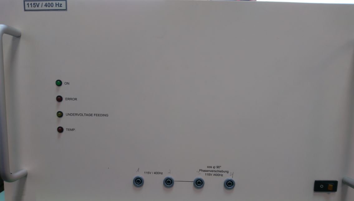

Schönen Tag, leider ist das oben gezeigte Netzteil aus dem Bereich Avionik defekt. Es liefert 2x115V/400Hz Sinus 500W max. Dabei ist die eine Spannung der anderen um 90° voraus(Siehe Bild). Jetzt suche ich nach einer Möglichkeit dieses zu ersetzen. Am Besten mit Kosten <= 1000€. Ich konnte keine fertigen Netzteile finden und denke gerade die 90° stellen ein Problem dar, da sehr spezifisch. Jemand eine Empfehlung? Danke.

400Hz Sinus mit 0 und 90 Grad Phasenverschiebung zu erzeugen sind (low level) per OPV, Wienbrücke oder AVR, 2 Analogausgänge etc. leicht machbar. Die Leistung dann über zwei ELA Verstärker mit 500W und 100V Ausgang (Standard bei Übertragungsanlagen) erzielen. Preiswert gebraucht bei ebay erhältlich. Alternativen sind Chroma AC source (> 1 k€), oder eben das Dein NT repariert wird.

hinz schrieb: > Du hast vergessen die Eingangsspannung anzugeben. Mist! Hatte mir Mühe gegeben. Es hängt an einer normalen Steckdose, also 230V 50Hz. hinz schrieb: > Und was wird damit versorgt? Das Netzteil ist in einer Prüfbank für einen Röhrensender verbaut. Vermutlich wird die Spannung genutzt um über diverse Motoren eine Frequenzeinstellung zu erzielen(sehr alte Anlage). Ich bin mich da noch am Einarbeiten. hinz schrieb: > Muss es wg Avionik zertifiziert sein? Nein, zum Glück nicht. M. K. schrieb: > Du solltest aber alle Schaltpläne für eine Reparatur organisieren > können. Leider stellt sich der Hersteller da quer. M. K. schrieb: > Aber wozu braucht man die 90° Phasenversatz? Die Frage versuche ich mir auch zu beantworten. Leider sind die Unterlagen sehr umfassend und fremdsprachig. Aber vielleicht finde ich es bald heraus. M. K. schrieb: > Wenn es den Hersteller nicht mehr gibt, Du keine Reparatur selbst > durchführen kannst... Ich habe defekte Transistoren in der Leistungsstufe gefunden und bestellt. Nur kann es aufgrund baldiger Dringlichkeit und langer Lieferzeit, oder noch anderer Fehler, dazu kommen das eine schnellere Lösung her muss. M. K. schrieb: > Um unsere Geräte zu testen, haben wir große Audio Verstärker genommen, > da einen Sinusgenerator an den Eingang gehängt und ggf. noch einen Trafo > an den Ausgang. > Normale 50Hz Trafos vertragen auch 400Hz ohne sich wesentlich stärker zu > erwärmen. Klingt sehr spannend! Bin das gerade am Erörtern. Besonders die Wahl eines dann geeigneten Trafos wird mich da noch etwas beschäftigen. Aber das hört sich nach einer vielversprechenden Lösung an, da Signal-Generatoren vorhanden sind. Wo liegt denn bei einer 12V Auto-Endstufe die max. Ausgangsspannung(Ueff.?). Ungefähr ~8V(12/Wurzel(2))? Vielen Dank!
Andrew T. schrieb: > Die Leistung dann über zwei ELA Verstärker mit 500W und 100V Ausgang > (Standard bei Übertragungsanlagen) erzielen. > Preiswert gebraucht bei ebay erhältlich. Ist ja im Grunde das gleiche wie mit einer Auto-Endstufe. Könnte da ja auch einen Signal-Generator dran hängen. Fehlen nur schlappe 15V(115V-100V). Mal überlegen ob das vll. einfacher ist. Danke!
Frank schrieb: > Ist ja im Grunde das gleiche wie mit einer Auto-Endstufe. Könnte da ja > auch einen Signal-Generator dran hängen. Scheint so langsam dämmert es Dir. Wie Du den generator nimmst, ist halt davon abhängig was du machen willst. Ein 400Hz Sinus mit +90 Grad Zusatz ist mit einem 4 fach OP ebenfalls schnell aufgebaut. Mann kann natürlich auch diverse HP8116 zusammenschalten .-) > Fehlen nur schlappe > 15V(115V-100V). Mal überlegen ob das vll. einfacher ist. Da ich exakt obiges Problem wie von mir beschrieben gelöst habe: Ich habe bewußt die 100V ELA empfohlen, da diese locker übersteuert werden dürfen bis 115V. daher ist: > Fehlen nur schlappe 15V(115V-100V). Quatsch.

Audioendstufe aus dem PA-Bereich, dahinter zwei normale Netztrafos, einfach umgedreht und die beiden 115V Wicklungen parallel schalten. Und als Steuersignal einen billigen Audioplayer. Die nötige WAV-Datei erzeugt dir Audacity.

Frank schrieb: > 100V Channel auf 115V einstellen Das ist nur minimale "Übersteuerung", das kann so ein ELA-Verstärker auf jeden Fall.
Frank schrieb: > Ich versuche gerade die Lösung mit einem ELA zu realisieren. Angenommen > dieses Model: > https://www.qsc.com/resource-files/productresources/amp/q_amp_isa_usermanual.pdf > > Würde da vll. sogar ein Gerät reichen? Das alte Netzteil hat wohl auch > für jeden Channel nur 250W(insg. dann 500W). Probiere es aus. wenn nicht, kannst Du es ja gegen ein stärkeres tauchen oder einen 2. hinzukaufen. Hast Du denn die 400Hz Sinus Cosinus parat? LG old.
Frank schrieb: > Auf Seite 41 sieht es aus als > könne man nur Dämpfen, da mit -dB beschriftet. Na logo! Wenn der Hersteller "volle Pulle" mit 0dB definiert, kannst du mit dem Steller natürlich nur dämpfen. Also -dB. Das muss dich aber nicht daran hindern, den Verstärker mittels Eingangssignal so weit auszusteuern, dass du hinten deine 115V hast.
Achim B. schrieb: > Frank schrieb: >> Auf Seite 41 sieht es aus als >> könne man nur Dämpfen, da mit -dB beschriftet. > > Na logo! Wenn der Hersteller "volle Pulle" mit 0dB definiert, kannst du > mit dem Steller natürlich nur dämpfen. Also -dB. Das muss dich aber > nicht daran hindern, den Verstärker mittels Eingangssignal so weit > auszusteuern, dass du hinten deine 115V hast. ACK, und einfach mal ausrechnen wie wenig dB das mehr sind.
Aus der W. schrieb: > Hast Du denn die 400Hz Sinus Cosinus parat? Ja, konnte ich absolut super mit einem Sony/Tektronix AFG320(2 Kanal) erzeugen. Also das Eingangssignal steht schon mal. Ok, vielen Dank hinz und Achim B.! Werde mich nochmal melden wenn ich den ELA-Verstärker habe und berichten ob es geklappt hat. Wundervollen Tag euch.

Eine andere Möglichkeit wäre ein normaler Drehstromumrichter und dahinter ein Scott-Trafo, der die 3x120° in 2x90° wandelt. https://de.wikipedia.org/wiki/Scottschaltung (Teslas erste Drehstromgeneratoren hatten 2 Phasen mit 90°) Erst später erkannte man den Vorteil (gleicher Strom in allen 3 Anschlüssen) der 120°. Oder ein Hochvolt-Schrittmotortreiber, z.B. ASD- / AZD-Serie von Oriental. Ich bitte um ein Foto des Innenlebens. Wo ist der Standort?
eProfi schrieb: > Eine andere Möglichkeit wäre ein normaler Drehstromumrichter und > dahinter ein Scott-Trafo, der die 3x120° in 2x90° wandelt. > https://de.wikipedia.org/wiki/Scottschaltung Gute Idee! ggf. ist noch eine Sinusfilterdrossel nötig.
