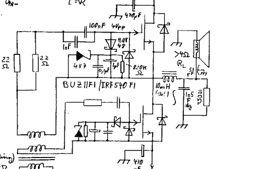

Zeig mir doch mal bitte ein paar Kurvenverläufe vom Ausgang deines Filterlosen Klasse-D Verstärkers. Stelle ich mir das richtig vor, dass du eine Rechteckspannung direkt auf den Lautsprecher gibst, und die Drossel des Lautsprechers den Strom glättet? Welche Induktivität hat dein Lautsprecher, welche Spannung deine am Lautsprecher anliegende PWM Spannung, und damit der Rippel deines Spulenstromes? Simulationen oder reale Messungen bitte samt Blockschaltbild (besser als der auf deiner Webseite). ? Gruß,

Der Schaltplan ist doch unter dem Link eingestellt. Kann jeder ansehen, und wenn wollen in Simulator eingeben. Etwas muehselig ist das schon. Legitim waere zu fragen, ob er den Schaltplan digital fuer einen Simulator zufaellig schon haette.
Naja, der Schaltplan zeigt unter anderem einen LC Ausgangsfilter, bei der das L 10mH besitzt. Auch wenn der TE sagt, es wären weniger als mH, so ist das dennoch ein Ausgangsfilter, dass zusammen mit dem C die PWM in einen Sinus glätten kann. Aus der W. schrieb: > Dass da kein Filter für die Schaltfrequenz ist bedeutet ja nicht, > dass man eines für die Oberwellen davon anbringt. > Schau Dir mein Filter an. (mH waren das nicht …) Audio (Sinus test Signal) = Grundton (20Hz-20kHz) Schaltfrequenz = Oberwellen (wo auch immer die fsw liegt, zB 400kHz) Bei 400kHz Schaltfrequenz reduziert sich das L beim Ausgangsfilter auf den unteren uH Bereich. Hat der TE also doch ein LC Glättungsfilter verwendet und gibt einen Sinus auf den Lautsprecher? Oh warte, genau das wollte ich ja gerade zu die Simulationen bzw Messungen herausfinden ?
Z von C waere um die 260jOhm bei 400kHz. Das glaettet kaum was. Aber L und Lautsprecher sind so quasi in Serienschaltung.
Dieter schrieb: > Z von C waere um die 260jOhm bei 400kHz. Das glaettet kaum was. Sicher?

Man kann nicht von einem alten offensichtlich reinem Analogknacker verlangen, er solle sein Design in SPICE konvertieren. Wo er doch von SPICE anscheinend keine Ahnung hat. Es dauert Jahre bis man SPICE gut beherrscht. Ich weiß wovon ich rede. Mach es einfach selber. Rückfragen zu Details sind ja erlaubt. 100KHz find ich etwas sehr wenig, wenn der Amp bis 20KHz gehen soll. Da geht man eher auf 300KHz und mehr. Was soll denn die Sim an neuen Erkenntnissen bringen? Die Theorie hatten wir doch durch. Seine Beiträge finde ich auch oft seltsam, deswegen erntet er aber trotzdem keine Negativbewertungen von mir. Schon gar nicht, nur weil sein Name auftaucht. Das scheint ja einigen hier bereits zu reichen für einen Generalverdacht. Hut ab, wenn jemand was realisiert und sei es noch so eigenartig.
Abdul K. schrieb: > Man kann nicht von einem alten offensichtlich reinem Analogknacker > verlangen, er solle sein Design in SPICE konvertieren. Abdul K. schrieb: > Hut ab, wenn jemand was realisiert und sei es noch so eigenartig. frage mich jetzt wirklich, wer nun der Analogknacker sein soll... und worauf bezieht sich der Hut??? Wo doch schon Jo Cocker gesungen hat "you can leave your hat on" :-))) Gruß Rainer

Rainer V. schrieb: >> Man kann nicht von einem alten offensichtlich reinem Analogknacker >> verlangen, er solle sein Design in SPICE konvertieren. Sehe ich nicht so. Spice ist ein Muß gerade für uns alte "Analogknacker". Hat Darius ja für sich auch inzwischen entdeckt.
Dieter schrieb: > Al3ko -. schrieb: >> Sicher? > Deine 1uF sehe ich da nicht. Habe den Ausschnitt mal vergroessert. Ich auch nicht (mehr) :) Sorry. Gruß,
Hab mich auch schon mal vertan. Was interressant zum Rechnen waere, die Steilheit, die der Ausgang noch kann. Ein Sinus bei 10kHz, 10V, hat eine Steilheit von bis zu 900V/ms. An 8 Ohm waere das fast 115A/ms. An 10mH schafft man dI=dU/L dI=50/0.01=5000A/s=5A/ms. Bei Hoehen grosser Amplitude ist der Verstaerker sozusagen am Ende.
