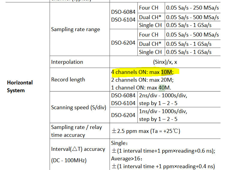

Meine Frage: Hat das Voltcraft Gerät ein gutes Preis /
Leistungserhältnis?
Gibt es Dinge, welche ich übersehen habe, auf welche ich achten sollte?

.Gast schrieb:
> Logikanalyzer für verschiedene Bus Systeme
da werden die 40kSamples an Speicher aber ganz schnell ganz knapp.
Wenn es nur ein Ersatz für ein defektes Analoges Gerät ist dann reicht
das eventuell. Aber ansonsten würde ich mindestens 1-10 MSamples
Speicher / Kanal haben wollen.
Gruß Anja
>Gruß Anja
Ich sehe, dass Gerät kat keine 40kSamples, sondern 40.000KSpamles ->
40MSpamples. Sollte also gut sein.

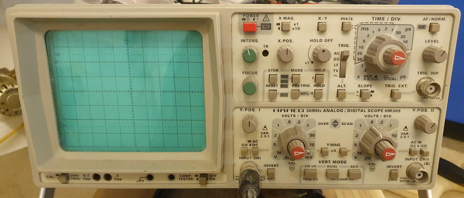

Mein bisheriges Oszi ist ein Hameg HM305 mit 30MHz und im Digitalbetrieb
bis 5us / DIV.
Ich hatte nicht selten das Problem, dass meine schönen Rechtecksignale
auf dem Oszilloskop nurnoch als "Hückel" zu erkennen waren obwohl diese
immernoch Rechtecke gewesen sein sollten.
Die zwei Kanäle waren immer dann unschön wenn ich zwei Signale anschauen
wollte mit externem Trigger.

Ich habe mich nach einiger Zeit nun dazu entschlossen dieses Gerät zu
kaufen und gebe hier mal meinen Senf ab:
Erster Eindruck:
Grandioses Gerät, solide, gut zu bedienen, jede Menge funktionen und die
40MSamples Speicher ....
Zweiter Eindruck:
Hmmm ... teilweise langsame Bedienung
Dritter Eindruck:
Wird zurückgesendet.
Das Gerät macht zunächst das, was beworben wird und ist wirklich super,
wenn man es nutzt.
Nachdem ich es ein wenig genutzt habe wollte ich natürlich auch erst mal
ein wenig Spielen um mich besser mit dem Gerät vertraut zu machen.
Dabei ist mir aufgefallen:
Der Touchscreen ist ganz angenehm um das Menü zu bedienen, zum Scrollen
oder zoomen aber komplett nutzlos aufgrund der Verzögerung und ungenauen
Bedienung.
Das dunklere darstellen der letzten Wellenformen wie bei einem Analogen
Oszi geht "nur" bis einer Speichertiefe von 1.000Punkten, darüber gibt
es nur Linien auf voller Intensität.
Das aufzeichnen größerer Datenmengen im Decode Modus friert das Oszi
quasi ein und macht die Bedienung unmöglich ... es kann gerne mal
1Minute dauern bis der Tastendruck angenommen wird.
Die Nutzung der USB und LAN Schnittstelle fand ich auch sehr interessant
aber hier bekommen man auch "nur" eine Aktualisierung alles zwei
Sekunden wenn man USB nutzt und LAN ist sehr sehr viel langsamer. Hinzu
kommen, dass die Verbindung per USB sehr instabil ist und man bei jedem
zweiten mal Verbinden das USB Kabel einmal rausziehen und wieder
einstecken muss.
Nicht zu vergessen ist dass das Oszi während der Datenübertragung
zwischen diesem und dem Computer nicht bedienbar ist.
Unter einigen Einstellungen wird mein Signal plötzlich nicht mehr
angezeigt (bestimmte V/Div bei bestimmten Zeiteinstellungen).
Auslöser für die Rücksendung ist die zeitweise nicht funktionierende
Bedienung, die schlechte Verbindung zum Computer (Was ich sehr
interessant gefunden hätte), sehr langsames Decoden von Bussystemen und
dass es während des Spielens mehrfach vor kahm, dass mir plötzlich kein
Signal mehr dargestellt wurde.

Der Fairness noch mal ein Update:
Ich habe jetzt das Rigol DS1054Z bekommen und muss sagen, dass ich dem
Voltcraft ein wenig unfair gegenüber war.
-> Das Voltcraft wird doch nicht zurückgesendet sondern das Rigol.
Größter Manko war für mich die Bedienung während des Decodieren.
Herausgestellt hat sich, dass man niemals 40MSamples beim Dekodieren
nutzen kann, da die Zeiteinstellung maximal 100ms/DIV sein darf. Bei
längeren Zeiteinstellungen kann irgendwie nicht mehr Dekodiert werden.
Hier reichen eigentlich 100k oder 1M aus um das volle Potential zu
entfalten was es mir erlaubt hat über 5000 UART Zeichen zu dekodieren.
Bei dem Rigol ist es leider so, dass die Samplingrate automatisch
gesetzt wird, je nachdem wie nah man reingezoomed hat und due Nachricht
auch nur über den Anzeigebereich decodiert wird was dazu führt, dass ich
keine 20 Zeichen dekodiert bekomme. Wenn ich weiter rauszoome um mehr
Zeichen zu dekodieren wird die dekodierung fehlerhaft.
