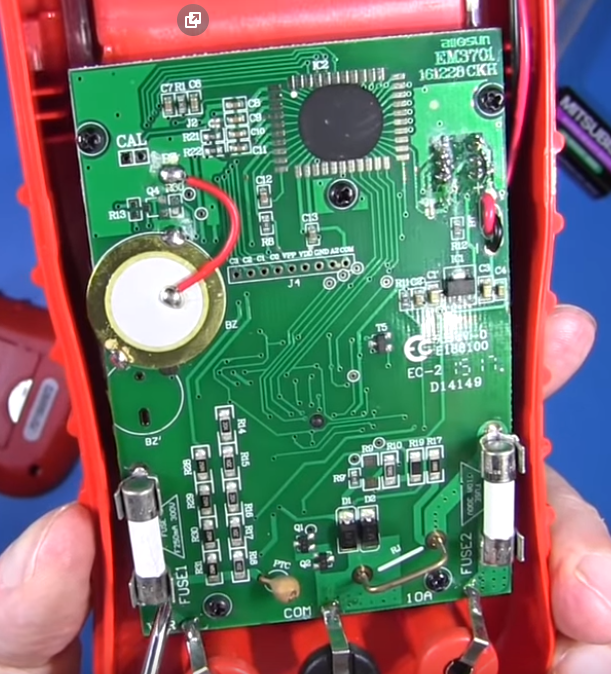

Hallo, für alle die es interessiert; Lidl hat mal wieder sehr günstige
Multimeter im Verkauf. Gekauft habe ich bei: Lidl Mannheim (10.03.2020)
das PDM 300 C2 (Oliv) für 12,99 Euro. Ich selber hatte schon den
Vorgänger das PDM 300 B1. (Das Rote) dieses nutze ich jetzt auch schon
ca.  2 Jahre, mit übrigens immer noch der "originalen" Zink - Kohle
Batterie. Gestern hatte ich die Autorange - Version im Lidl Markt
gesehen und konnte mich nicht zurückhalten. Bei dem Preis kann man ja
eigentlich nicht viel falsch machen und der Vorgänger war schon gut. Das
Bild ist das Innenleben des PDM 300 C2 (Autorange- Multimeter). Recht
übersichtlicher Aufbau und sehr lauter Durchgangsprüfer. Eingeschaltet
zieht es im Schnitt ca. 1,6 mA bei ca. 9,5V (Block). Eine 9Volt Zink -
Kohle Batterie hält da locker mal ca. 1-2 Jahre. Nur der
Durchgangsprüfer hat (wenn er piept) 26mA gezogen, nutzt man sicher
selten. Entsprechend laut ist dieser. Etwas lästig ist die Auto Power
Off - Funktion, diese kann man aber deaktivieren, wenn man beim
Einschalten den roten "Select" - Knopf drückt. Das Gerät kann man dann
für Langzeit - Messungen verwenden. Das Gehäuse ist sehr stabil, Display
gut lesbar (aber ohne Beleuchtung), praktisch ist ein Bügel auf der
Rückseite zum Aufstellen. Ein Minus würde ich bei den Prüfklemmen
machen, die sind recht starr. Mitgeliefert wird eine Alkali-  9V
Batterie und die Prüfklemmen. Lidl gibt außerdem 3 Jahre Garantie. Na
ja. Es macht alles (sehr gut), was man bei Geräten dieser Preisklasse
erwarten kann, mit einem 100 Euro - Gerät wird es aber nicht mithalten
können. Die hauptsächlichen Messbereiche sind aber gut und übersichtlich
abgedeckt. Und der Preis ist sehr gut.

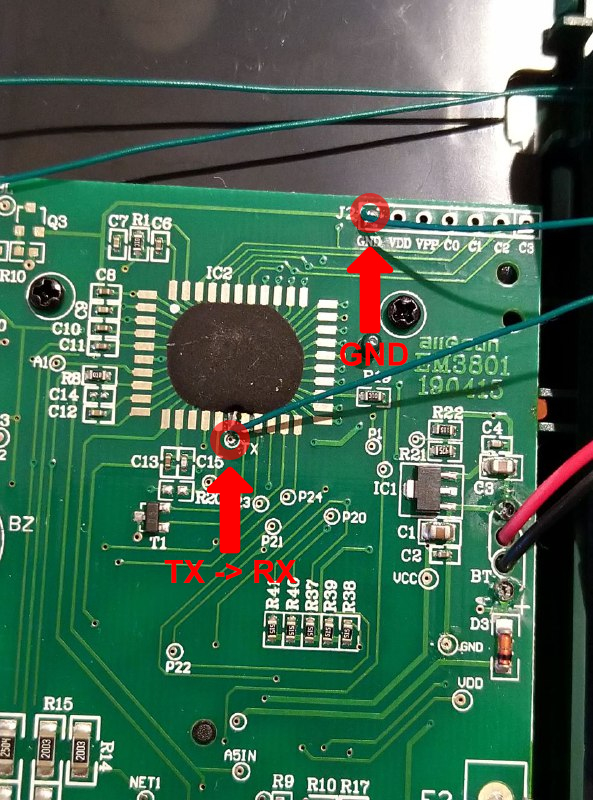

Danke für den Bericht Andre,
ich sehe da "tx/rx" auf der Platine.
Für was das wohl Sinn haben könnte?
Ich finde den UART interessant. Ob dieser Multimeter wohl eine
Datenloggingschnittstelle hat?
Könnte, aufgrund des Preises dann doch in einem kleinen Rig attraktiv
sein, um viele Spannungen und Ströme über Zeit zu messen.
Das könnte durchaus sein. Man müsste herausbekommen was da für ein Chip
verbaut wurde. Da kenne ich mich selber nicht aus. Was ich gut an den
Geräten finde ist der geringe Stromverbrauch. Ein Batteriewechsel ist so
nur selten notwendig. Wenn man die Geräte nebeneinander stellt kann man
so verschiedene Werte gleichzeitig messen und im Blick haben. Für C und
L Messung hab ich ein anderes Gerät, das zeigt auch ESR Wert an. Wenns
kaputt geht (Bereichswähler/Schalter) innerhalb von 3 Jahren hats Lidl
wieder aufm Tisch. Besser geht's nicht (find ich zumindest)und um die
halbe Welt muss es dann auch nicht geschickt werden. War bei mir auch
ehr ein "Spontan" - Kauf :-)). Ich denke mit so was kennt sich Lidl aus
und so werden Dinge verkauft. Na ja.. Wäre ja auch interessant ob Leute
schon an solchen Teilen mal "herumprogrammiert" haben.

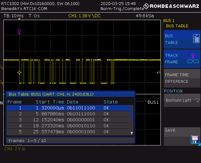

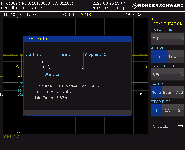

Ich habe den DMM heute mal, da ich zur Zeit von zu Hause aus arbeite, an
das Oszilloskop angeschlossen und es sieht tatsächlich danach aus, dass
man den Displayinhalt auslesen und auswerten kann.
Es könnte sich also doch noch lohnen, einen DMM zu kaufen, solange es
noch welche gibt, wenn man einen billigen Meter mit serieller
Schnittstelle braucht ;-)

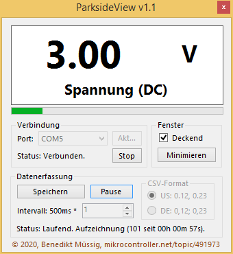

Hallo zusammen!
Es ist endlich soweit.
Hiermit veröffentliche ich ParksideView 1.1 zum ersten Mal in der
GUI-Version! Diesen Post habe ich bereits im Analyse-Forum
veröffentlicht: Beitrag "Re: Lidl-Multimeter PDM-300-C2 Analyse und Erweiterungen"
Das Programm unterstützt alle Modi des Multimeters, synchronisiert sich
mit dem Datenstrom. Es verkraftet Übertragungsfehler, das Trennen, sowie
das Ausschalten des Multimeters. Die Verbindung wird nach Auswählen des
Anschlusses automatisch korrekt konfiguriert. Es können automatisch,
tagelange Aufzeichnungen der Multimeterwerte mit verschiedenen
Aufzeichnungsraten erstellt und als CSV mit Zeitstempel, Wert und
Einheit gespeichert werden. Das Programm ist vollständig in Deutsch
gehalten. Als CSV-Format ist jedoch auch der US-Standard wählbar.
Lauffähig ist das Programm unter Windows XP, 7, 8 und 10, sowie auf
Linux (x86 und ARM).
Den Quellcode werde ich in den nächsten Tagen unter der GPL v3 Lizenz
veröffentlichen.
Hardwareseitig muss lediglich ein USB-Serial-Wandler an den Multimeter
angeschlossen werden. Ein optoisolierter Wandler ist hier praktisch
Pflicht, da der Multimeter über den Ground-Pfad des Serialports mit dem
Ground des Computers und damit mit PE verbunden wird. Es besteht eine
hochimpedante Verbindung zwischen dem Digitalground des Multimeters und
den Eingangsbuchsen!
Der Testpunkt, der mit TX markiert ist, muss mit dem RX-Anschluss des
Serial-Wandlers verbunden werden. Als Ground kann eine Verbindung zum
GND-Testpunkt in der rechten oberen Ecke (am Programmierstecker) gewählt
werden.
Viel Spaß damit!
Lasst mich wissen, ob es bei Euch funktioniert ;-)
Grüße,
Benedikt

Wenn Du nur unidirektional Daten überträgst, dann häng doch einfach
einen Optokoppler dazwischen. Das ist billiger als den USB zu isolieren.
von Benedikt M. (bmuessig)
Das hatte ich auch damit gemeint ;-)
Ich verwende selbst einen Wandler, der auf der UART-Seite isoliert ist.

Es wäre spannend, ob der rote LIDL Powerfix Multimeter auch über eine
ähnliche Schnittstelle verfügt. Die Platine und das Chip-Pinout ähneln
sich sehr. Der OEM ist derselbe. Der sechste Pin von links der unteren
horizontalen Reihe (Pin 27) könnte mit großer Wahrscheinlichkeit
ebenfalls der Transmit-Pin eines Serial-Ports sein.
Vielleicht hat ja jemand Lust, mal kurz mit dem Oszilloskop dran zu
lauschen, oder das Gerät mit einem USB-Serial-Wandler zu verbinden und
Version 1.0 von ParksideView oder einen Serial-Port-Monitor zu starten
und ein paar Aufnahmen zu senden.
Bildquelle: "New 2018 LIDL Powerfix multimeter unboxing, testing,
teardown" von The High Proton Diet
(https://www.youtube.com/watch?v=ufx3rhCTmpY)
Bist du sicher, dass die Übertragung nur unidirektional ist?
Bei den ähnlichen Metex-Uhren wird über den Rückkanal die Messung
getriggert, und im automatischen Modus schlägt nach einer Weile der
Timer zu und schaltet das Gerät aus, sofern man nicht hin und wieder neu
triggert.
Ich denke schon. Trotzdem kann ich es später einmal testen.
Die Schnittstelle dient meines Erachtens nach zum Testen der Multimeter
nach der Herstellung, um das Display nicht lesen zu müssen.
Andernfalls gäbe es vermutlich mehr Anzeichen für eine mögliche
Verwendung als optische Schnittstelle.
Ich habe mir jetzt noch einen der roten Multimeter auf eBay gekauft. Mal
sehen, ob sich die beiden Versionen ähneln.

Welche Features werden in der Software noch gebraucht?
Einige Ideen:
- Anbindung anderer Anwendungen an das Tool (z.B. via Kommandozeile)
- Trendchart des Messwertes (Graph-Anzeige)
- OSX Version (ohne GUI)

Ich habe inzwischen das rote Manual-Range Vorgängermodell des PDM 300 C2
erhalten. Es handelt sich hierbei um das PDM 300 B1 (Allosun EM3701).
Leider gibt es außer einem versteckten Kalibriermodus keine serielle
Schnittstelle.
Damit habe ich meine 20€ investiert, nun braucht ihr nicht mehr dasselbe
zu tun ;-)

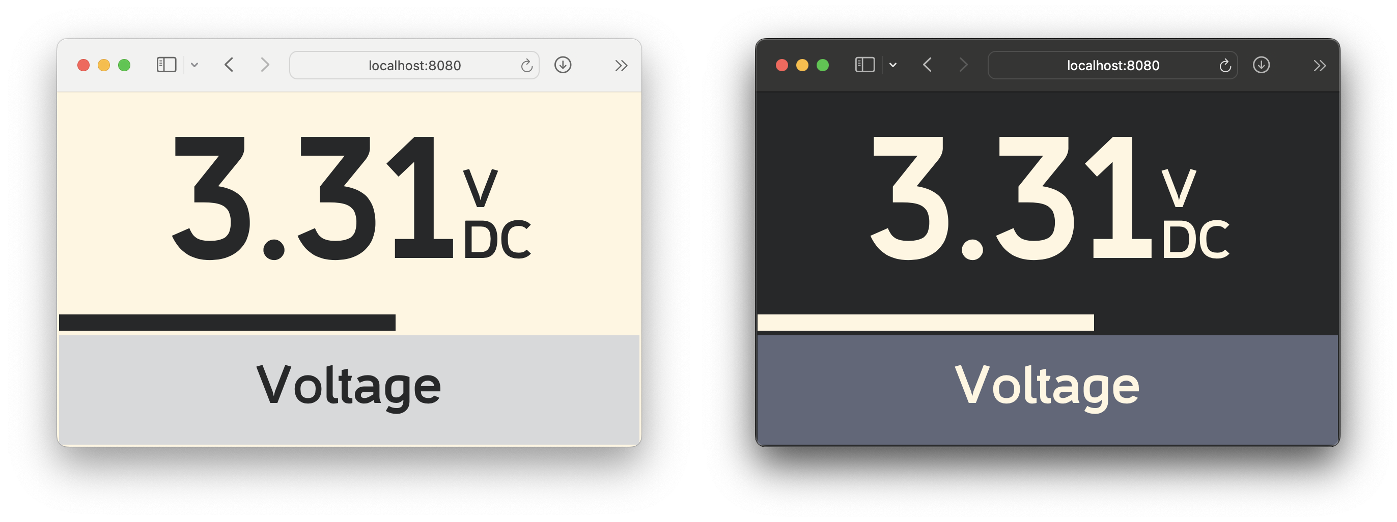

Für den Fall, dass jemand den Multimeter kauft und umbaut, die neueste
Programmversion von ParksideView gibt es hier zum Download:
Benutzer topsoft hat eventuell auch noch ein paar Platinen übrig, mit
denen man den Multimeter bluetoothfähig bekommt:
von Joachim B. (jar)
supi bekam, heute das Lidl Teil, mal sehen nach "unboxing"

Auf dem Foto hat es eine 10A Bereich,
das Umstöpseln ist manchmal sinnig denn dann konzentriert man sich auf
die Überlegung, WAS man nun misst.
Der 10A Strombereich des Lidl Parkside ist schon angenehm -- man hat
doch öfter als man denkt so 0.1 bis 2A am Hobbyplatz. 0.2A sind da zu
knapp.

Das Nachfolgemodell des Multimeters gibts aktuell für 9,99 wieder im
LIDL Onlineshop und ist auch hackbar:
https://www.lidl.de/p/parkside-autorange-multimeter-digital-pdm-300-c3-lc-display/p100344294

Ich habe gerade eine komplette Neuentwicklung von ParksideView
veröffentlicht, die auf allen Platformen läuft, mehrere Viewer auf
unterschiedlichen Geräten zulässt und sich in eigene Anwendungen
integrieren lässt:
