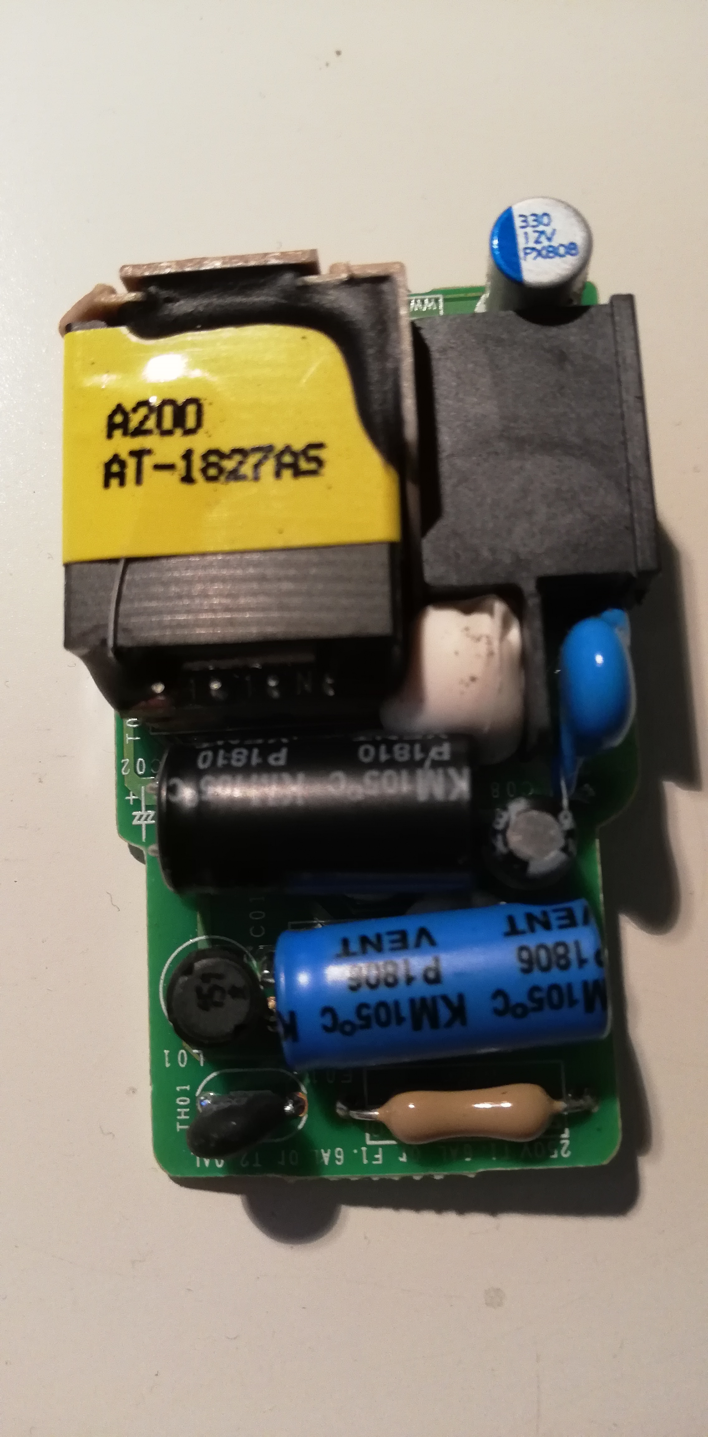

Hallo, ich möchte mein Handy an meiner Simson laden können. Ich habe noch ein Ladegerät von Samsung (TRAVELADAPTER 9.0V - 1.67A or 5.0V - 2.0A, Adaptive Fast Charging). Ich habe auch sonst noch Bauteile da (Dioden, Widerstände ect.). An der Batterie liegen je nach Ladestand und Drehzahl 5,5-7,5V an. Kann ich den Trafo aus dem Ladegerät entfernen und dort einfach die Batterie über eine entsprechende Sicherung & einen Schalter anklemmen? Zum testen hätte ich auch ein altes Handy da. Ich weiß leider nicht, ob die Schaltung des Ladegeräts die Spannungsschwankung ausgleichen könnte, bzw was ich verändern müsste. Was sagt Ihr also dazu? MfG Alrik
Alrik W. schrieb: > Was sagt Ihr also dazu USB-C Ladestandard erfordert aufwändige Elektronik. Dein Traveladapter wird wohl einen Weitbereichs-Wechselspannungseingang haben von 100-240V. Und vermutlich auf Primarseite regeln, was er sekundär raushaut. Da ist also nix mit Primärseite kastrieren und sekundär einspeisen. Immerhin dürfte ein USB-C Handy nicht kaputt gehen, wenn man als Ladespannung 5.5-7.5V anlegt. Aber es wird entweder nur mit 100mA, 500mA oder gar nicht laden. Zeige das Innenleben deines Traveladapters, mit lesbaren Bauteilenummern und Schaltungsübersicht, dann kann man sehen, ob man ihn zweckentfremden kann. Und prüfe mit einem Oszilloskop die Spannung an der Simson während der Motor läuft, damit man sieht, welche Störungen drauf liegen. Da die Simson fahren wird auch wenn man den Akku abklemmt dann nochmal die Spannung ohne Akku. Mit lockeren Akkuklemmen muss man schliesslich rechnen.
Danke für die schnelle Antwort. Ich werde den Travel-Adapter am Freitag öffnen und ein paar Bilder machen.
Hier sind die Bilder, ich hoffe das reicht. https://www.dropbox.com/sh/e8elu26fc9xunaz/AABo84j7lEPBuUF_yRyiTuSJa?dl=0
Nochmal : Du hast ein Moped mit 6V Bleiakku, daran möchtest du dein Smartphone via USB Kabel anschließen, um es zu laden. Soweit richtig? In diesem Fall würde ich Dir einen Low-Drop Spannungsregler mit 5V Ausgangsspannung empfehlen. Falls einer davon nicht ausreicht, schalte zwei parallel. https://www.reichelt.de/ldo-regler-fest-5-v-to-220-lm-2940-ct5-p39455.html?&trstct=pos_2&nbc=1 Achtung: Die am Datenblatt genannten Kondensatoren um den Chip herum sind wichtig. Die Chips brauchen Kühlung.
Stefan ⛄ F. schrieb: > Nochmal : Du hast ein Moped mit 6V Bleiakku, daran möchtest du dein > Smartphone via USB Kabel anschließen, um es zu laden. Soweit richtig? richtig. > > In diesem Fall würde ich Dir einen Low-Drop Spannungsregler mit 5V > Ausgangsspannung empfehlen. Falls einer davon nicht ausreicht, schalte > zwei parallel. > > https://www.reichelt.de/ldo-regler-fest-5-v-to-220-lm-2940-ct5-p39455.html?&trstct=pos_2&nbc=1 > > Achtung: Die am Datenblatt genannten Kondensatoren um den Chip herum > sind wichtig. Die Chips brauchen Kühlung. Mein Handy verfügt auch über eine Schnelladefunktion. Auf dem Ladegerät mit Schnelladefunktion (nicht der Travel-Adapter) steht 9V - 2A drauf. Könnte ich dafür auch einen Spannungsregler mit verstellbarer Ausgangsspannung nehmen? Ich hätte diesen schon hier: https://www.roboter-bausatz.de/3014/mt3608-2a-2-28v-dc-dc-step-up-modul-spannungswandler Oder bräuchte ich noch eine Ladestrombegrenzung oder ähnliches? Theoretisch könnte ich ja dann den Spannungswandler je nach verbundenem Smartphone auf entweder 9V oder 5V einstellen, oder?
Die Schnell-Ladung erfordert eine Datenkommunikation zwischen Smartphone und dem "intelligenten" Ladegerät. Das kannst du nicht selber bauen. Bleibe lieber bei festen 5V.
Aber wenn ich den oben von mir genannten Wandler auf 5V einstelle, dann sollte es gehen oder? (natürlich lädt es dann etwas langsamer)
Was ich machen würde, Wandler von 6..12V hoch auf 350V mit etwa 20W Maximalleistung und diese 350V direkt in den primären Zwischenkreis des Ladegeräts einspeisen. Das funktioniert mit hoher Sicherheit.
