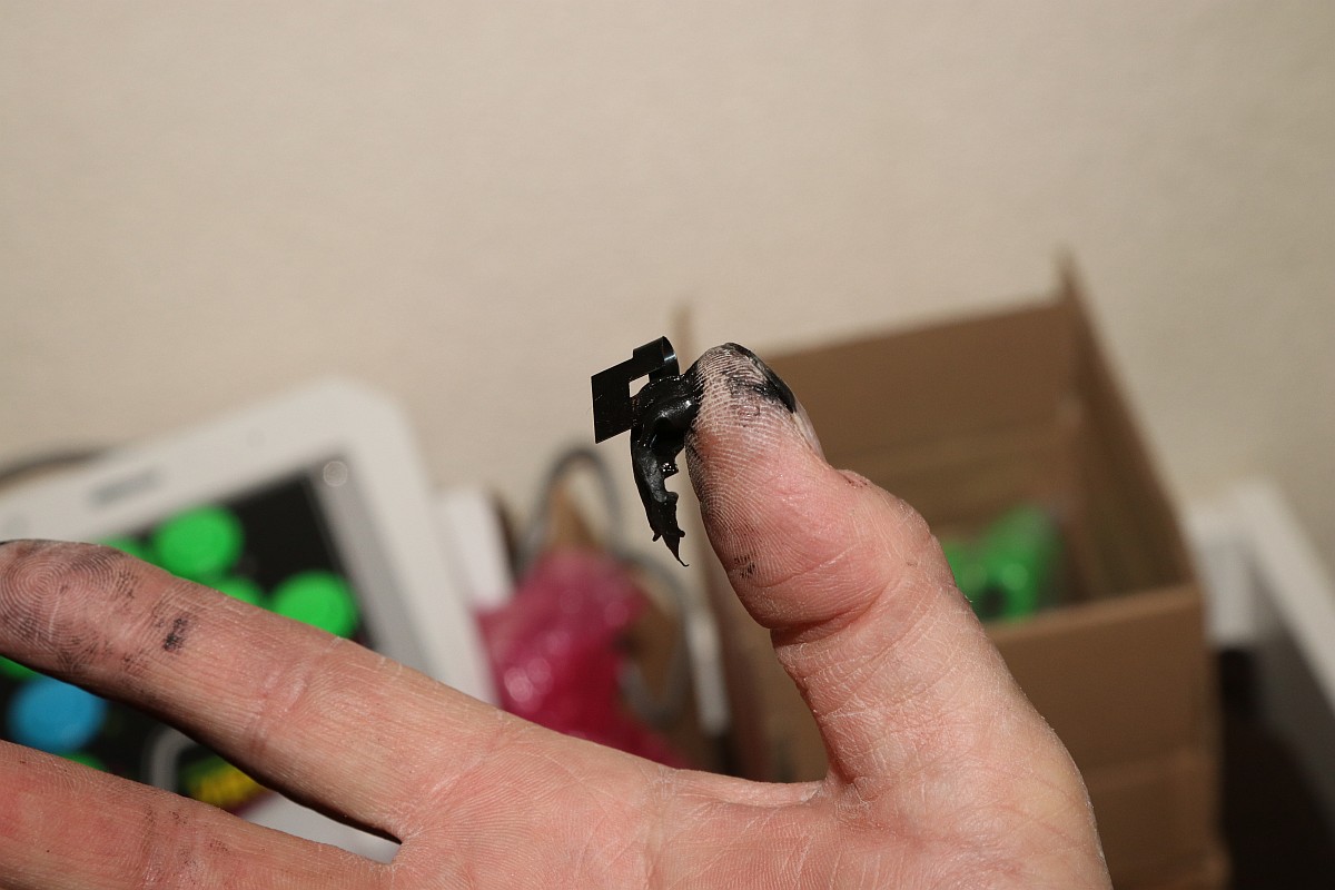

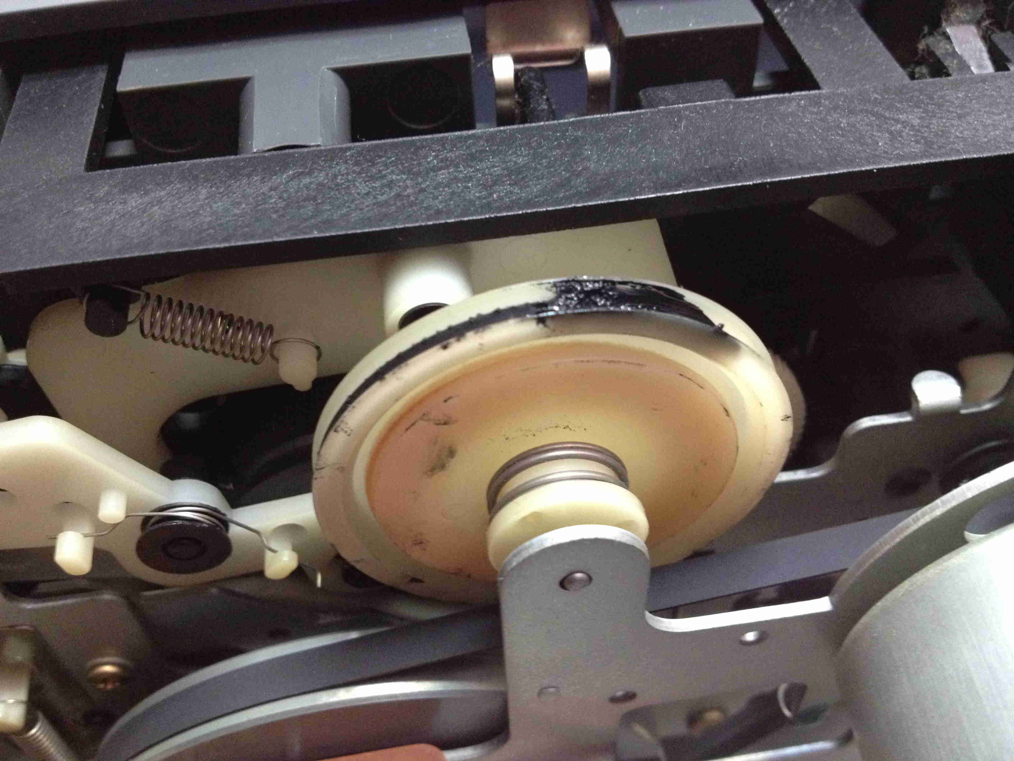

Ich bringe gerade mein altes Toshiba-Kassetttendeck wieder zum
laufen.
Hier hat sich der Riemen für den Antrieb der Wickelspulen
komplett aufgelöst. Einmal berührt und alles ist schwarzer, klebriger
Matsch.
Weiß jemand eine Bezugsquelle für Ersatzriemen?
Werner

von Werner E. (f_amateur)
Toshiba PC-G22.
Bin leider bisher noch nicht fündig geworden.
darunter sieht man noch einen flachen Riemen.
ist der schon neu(er)?
wenn alt, frage ich mich, aus welchem Material der wohl ist.
Der Flachriemen treibt den Capstan an.
Er besteht allerdings aus einem anderen Material, das sich anscheinend
nicht zu Teer verwandelt.
Aber der Riemen ist ziemlich hart geworden und nicht mehr elastisch.
Ich werde ihn also auch eretzen müssen.
Zum Säubern habe ich übrigends Isopropanol verwendet, ging recht gut.
