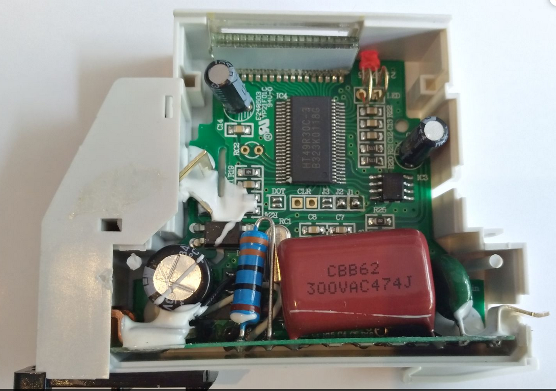

von H.Joachim S. (crazyhorse)
Symptom: jedesmal wenn die Impuls-LED anging Neustart
X2-Kondensator (Kondensatornetzteil, 470nF) hatte nur noch 250nF.
Spannung an den Elkos waren nur noch 4,2V, wellig.
Ersetzt durch einen WIMA MKX2AW33305D00 (330nF), hatte ich gerade da und
reicht, funktioniert wieder.
Lohnt sich zwar nicht unbedingt, solche Zähler kosten nicht viel. Aber
das Gehäuse lässt sich leicht öffnen (alles nur gerastet, nicht
verklebt) und Reparatur dauert nur 10min.
