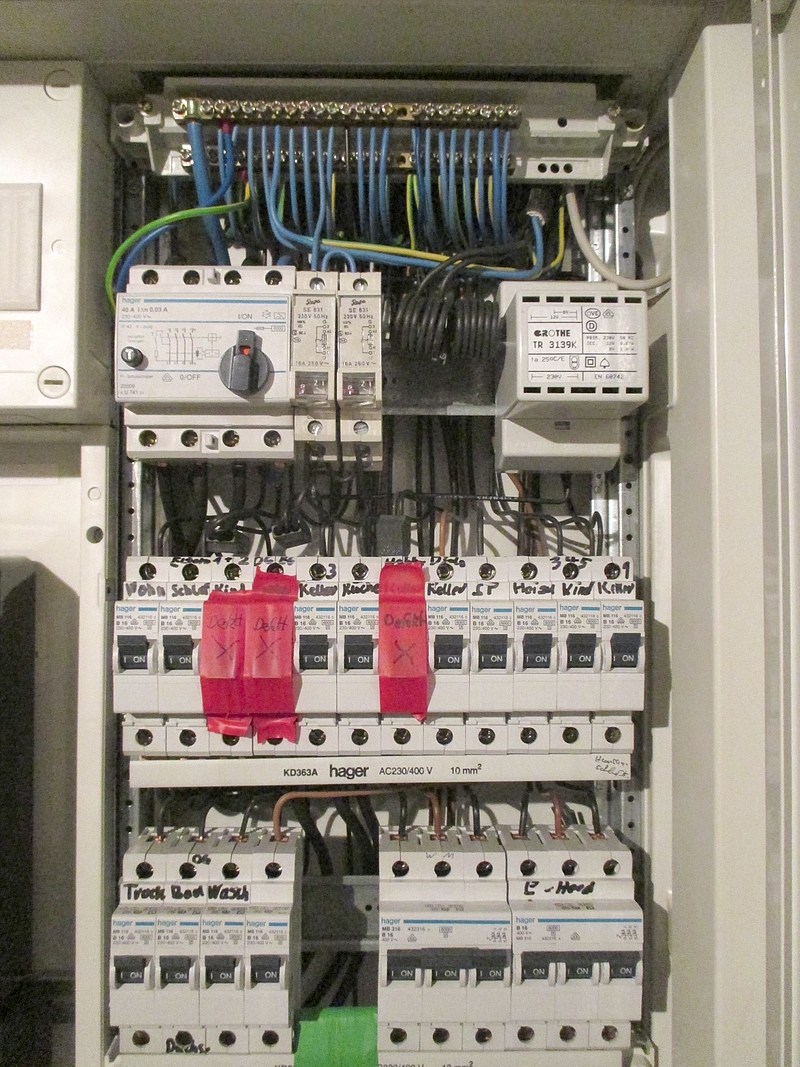

Ich plane die Unterverteilung in meinem Haus zu erneuern und hätte da
gern ein paar Ideen hier mit Euch abgeglichen, man lernt ja nie aus :-)
Zum Bestand:
Die Verteilung stammt von 1996 (Hausbau), ist mit Hager-System aufgebaut
und weist inzwischen leider einige Defekte auf. In Summe sind bereits 5
LS ausgefallen.
Die Sicherungen sind je mit 12er Schienen 10mm2 gespeist, welche
untereinander mit flexiblen Ader gekoppelt sind und vom FI kommen. adie
Anlage hat nur einen 40A FI über den alles läuft. Schalte ich ALLES in
meiner Küche an, hätte ich da bereits knapp 50A (Backofen, Herd,
Mikrowelle, Spülmaschine, Dunste, Kühlschrank, Licht)...
Das Haus hat Keller, Erdgeschoß, Obergeschoß und Dachgeschoß, sowie eine
Einzelgarage, zwei Bäder (EG/OG) und Heizungsraum im DG. Erdleitung zur
Garage und zwei Aussensteckdosen. Im Keller wird gewaschen und gelagert
inkl. Gefrierschrank. Zwei Kellerräume haben 3ph-Anschlüsse (1x
Waschmaschine, 1x opt. für Küche, beides nicht in Gebrauch).

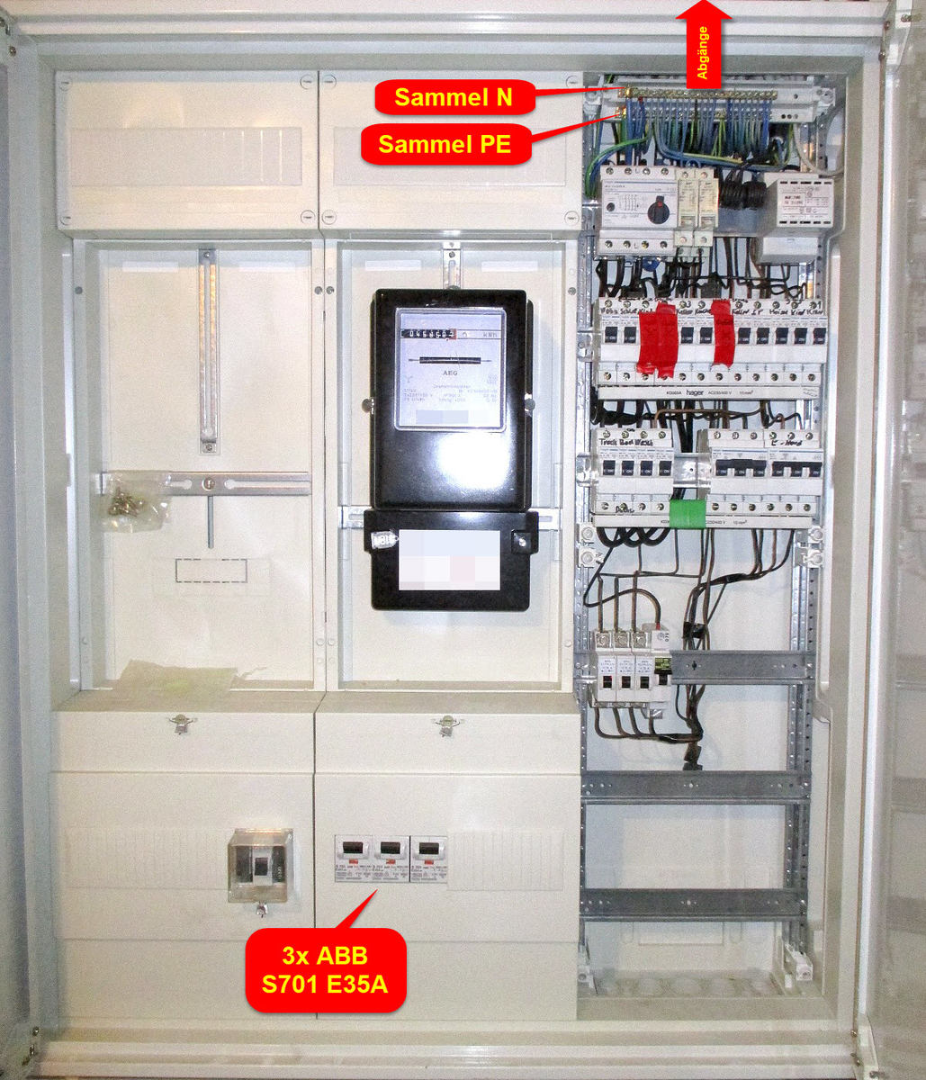

Derzeit sind 23 LS, drei davon als 3phasige, in einem Verteilerschrank
im Keller verbaut. Darin der Stromzähler mit drei Sicherungen als SLS
(je 63A). Die Hausanschlußsicherung ist separat, außerhalb vom Schrank
in einem eigenen Kasten untergebracht.
Du Leitungen kommen alle von oben in den Schrank und sind derzeit ohne
Reserve, passgenau auf die LS verlegt. Es gibt eine N und eine
PE-Sammelschiene (offen, einfache Schraubausführung) oben im Schrank.
Der Schrank hat 6 Hutschienen.
Das schlimmste: Es gibt keinen Installationsplan und die ausführende
Firma ist inzwischen liquidiert.
Zur Neuplanung:
Meine bisherige Planung sah so aus:
FI(3ph, 40A) => Gruppenschiene FI+8TE => OG+DG (4x LS)
FI(3ph, 63A) => Gruppenschiene FI+8TE => EG (1x 3ph-LS, 9x LS)
FI(3ph, 40A) => Gruppenschiene FI+8TE => KG (2x,3ph-LS, 7x LS)
FI(1ph, 16A) => LS-Garage
Also pro Etage einen FI (und einen für die Garage), den jeweils als
Gruppenschutzschalter für die nachgelagert angeschlossenen LS (B16A).
Das liese sich schön mit 10 mm2 Schienen aufbauen. Einzig bräuchte ich
aufgrund der Teilnehmer jeweils eine zusätzliche Gruppe/Schiene darunter
und müsste beide (flexibel?) verbinden. Logischerweise brauche ich dann
auch vier getrennte N-Schienen.
Eine andere Variante sähe so aus:
| FI(3ph, 40A) | FI(3ph, 63A) | FI(3ph, 40A) |
Gruppenschiene 12TE => OG+DG (4x LS)
Gruppenschiene 12TE => EG (1x 3ph-LS, 9x LS)
Gruppenschiene 12TE => KG (2x,3ph-LS, 7x LS)
Also die FIs in einer Gruppe oben (oder eigentlich gehörten die ja nach
unten) zusammen. Dann könnte ich die gemeinsam von den Hauptsicherungen
über Schiene speisen.
Die Idee dahinter war auch nicht alles über einen FI laufen zu lassen.
Besonders die Kühlungen und die Heizung hätte ich gern getrennt. Einen
FI separat für Aussen (Garage) ist in meinen Augen ebenso Pflicht,
Die abgehenden Leitungen würde ich zunächst auf einer Klemmleiste
sammeln und von da aus zu den LS verlegen, so habe ich keine Probleme
mit den Leitungslängen.
Kann man das ganze noch optimieren hinsichtlich Verteilerschienen?

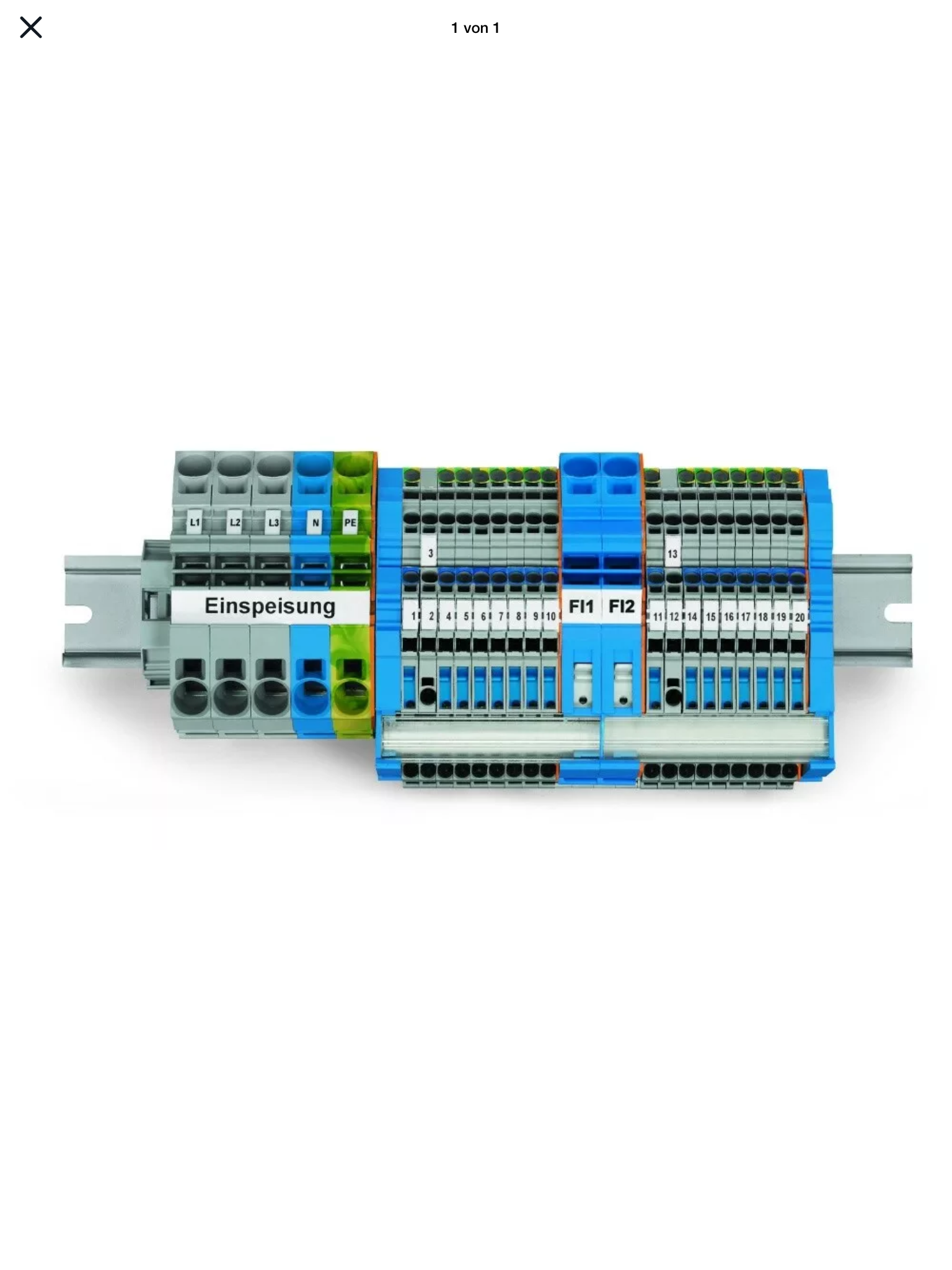

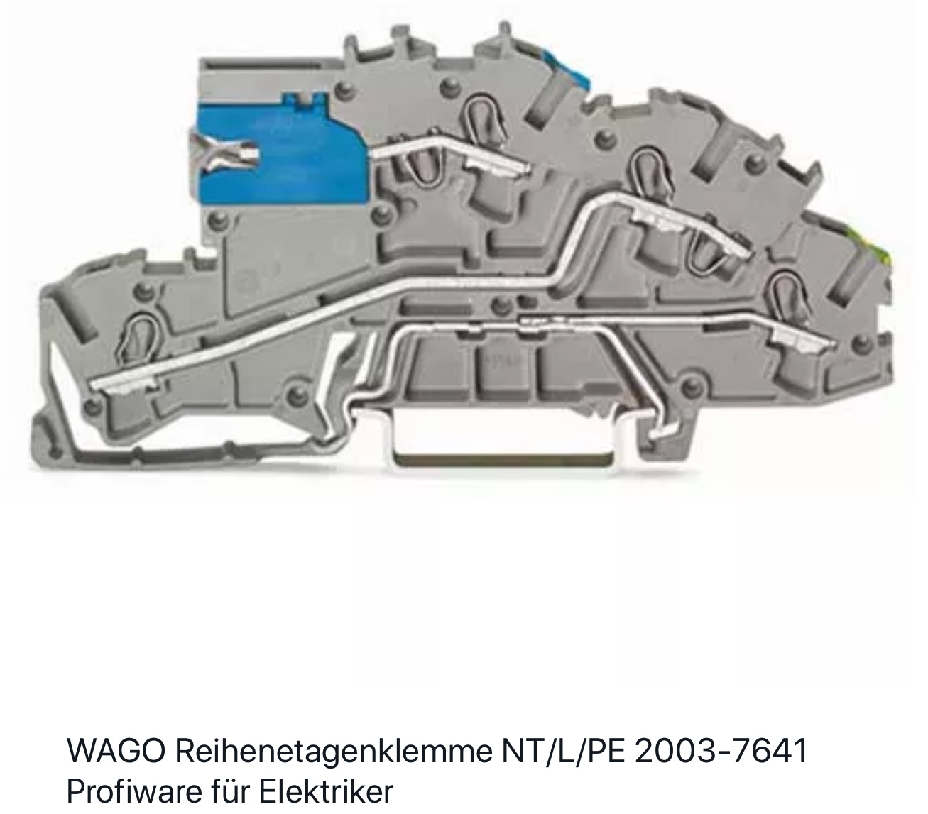

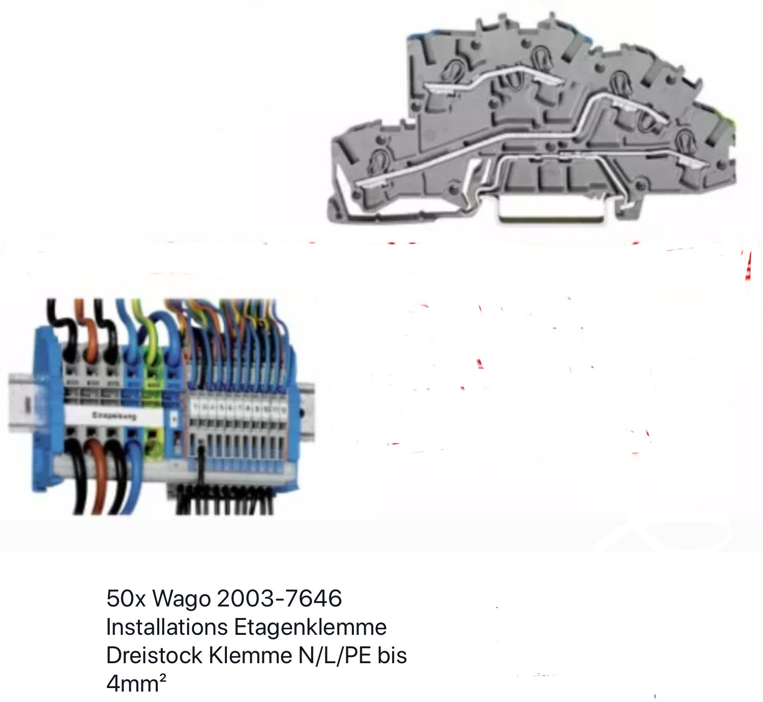

Wenn man 3-Stockklemmen verwenden mag, dann ist die Tragschiene
gegenüber dem Gestell im Schrank zu isolieren.

von Olli Z. (z80freak)
Sven L. schrieb:
> Warum beschreibt immer jeder alles haarklein, oder versucht es
> zumindest, als mal 2, drei Fotos anzuhängen?
Da geb ich Dir völlig recht, anbei ein paar zusätzliche Bilder!
> 63A RCD sind teuer, ich würde die jetzt nicht unbedingt verbauen, 40A
Kostet neu auf ebay grad um die 30,-€, die 40er auch. Also Der Preis
wäre nicht das Problem...
> RCD darf man meist mit bis zu 100A vorsichern!
Ich habe oben einen Fehler in meiner Beschreibung des SLS, das sind 3x
ABB S701 E35A, also 3x 35A und nicht 3x 63A
> Dann würde ich mir mal Gedanken über Gleichzeitikeit machen und nicht
> einfach den Nennstrom der Leitungsschutzschalter addieren.
Das habe ich ja versucht. Gleichzeitigkeit und Notwendigkeit
(Abschottung) in Einklang zu bringen. Daher ja die Idee, die Bäder, die
Heizung, Außenbereich und Kühlungen möglichst zu trennen, das im Falle
eines Falles nicht alles dunkel ist, so wie das heute der Fall ist (und
wir in der Tat schon ein paar mal hatten).
Man muss ja immer abwägen was wie wichtig ist. In erster Linie steht der
Personenschutz (der wäre auch mit einem FI gegeben) und in zweiter der
Anlagenschutz und dann der Ausfallschutz. Vorschläge hierzu bitte gern
> Was spricht gegen die RCD am Anfang der Gruppe? Man kann beide Varianten
> machen, für beides gibt es entsprechende Verschienung!
Nichts spricht dagegen alle RCDs in einer Reihe, sofern man das als
sinnvoll erachtet. Ich denke das ist heute sogar Pflicht mehr als einen
zu haben...
Ich denke das es so auch am besten umzusetzen ist, weil ich mir damit an
zwei Strängen jeweils eine weitere Hutschiene für nur 2-3 LS spare die
ich bei der Kombi FI+8LS nicht auf eine Reihe bekomme.
> Ein Messgerät zum überprüfen der Abaschaltbedingungen hast Du?
Nicht im Eigenbesitz, aber könnte ich mir ausleihen. Was genau macht Dir
sorgen bei der Konstellation?

von Sven L. (sven_rvbg)
Dann mach halt Arbeitssteckdosen  Küche  Herd auf einen RCD
Verwende für die Zimmer RCBO, dann hast Du viel getrennt.
Kostet halt pro Stromkreis 30-35 Euro, macht man aber auch nicht jeden
Tag, von dem her ok denk ich!
Alternativ lege nur das, was Dir ganz wichtig ist auf RCDO...
Im Vergleich zu "alles dunkel" da nur ein FI wären 3 FIs (4, mit Garage)
im Moment und "ein Stockwerk dunkel" schon ein echter Fortschritt für
mich :-)

von Matthias S. (da_user)
Olli Z. schrieb:
> Leider ist so gut wie nirgens Licht und Steckdosen getrennt zur UV
> geführt und das werde ich auch kaum ändern können, sonst müsste ich die
> gesamte Installtion auseinanderrupfen, was ich sicher nicht tun werde.
> Daher sind die Verhältnisse in den Räumen so wie sie nunmal sind und ich
> muss das Beste draus machen.
Und wenn du nicht pro Stockwerk einen RCD nimmst, sondern die Räume
geschickt auf zwei RCDs verteilst, so dass du im Falle eines gefallenen
RCDs im Nachbarraum/Flur noch Licht hast?
Möglich wäre z.B. auf den OG-RCD den EG-Flur zu legen und den OG-Flur
auf den EG-RCD.

von Christian B. (luckyfu)
Olli Z. schrieb:
> adie
Vermutlich hat dein HAK also 3x 35A NEOZED verbaut und damit können die
40A nicht überschritten werden. (auch dann nicht, wenn du dahinter
rechnerisch 50A entnehmen könntest. Außerdem musst du die 50A natürlich
auf die Phasen aufteilen. Belastungsgrenze dürfte bei 14kW in Summe
liegen)
was haltet ihr von diesen Etagenklemmen für die obere Reihe?

von MaWin (Gast)
Dreistockklemmen fördern die Übersicht, und sehr gut wenn die alte
Leitungslänge aus der Wand nicht reicht.
Ich finde deine aber sehr breitgezogen, ich habe steilere (ältere? Mit
Schraubklemme) von Weidmüller. Man braucht auch Querverbinder für N und
manche L. Bei den beiden oberen sehe ich die Möglichkeit für N aber
nicht für L.
von Funkenschlosser K. (goalgetter)
> nicht für L.
Für die Wagos gibt es passende Brücker und Prüfstecker.
Der Platz wäre kein Problem. Aktuell habe ich (siehe Fotos oben) etliche
leere Reihen. Ich könnte problemlos die obere Reihe für die
Reihenklemmen "opfern".
Ich finde das fördert nicht nur die Übersicht, sondern man kann auch
sauber verdrahten. Erstmal den ganzen Schrank aufbauen und am Ende dann
die einzelnen Abhänge auflegen. Und da man L1,N,PE jeweils auf eine
Klemme bringt kann man das sehr ordentlich machen (mit Massiv-Leitung).
Für die Querverbinder bräuchte man nur die N brücken, jeweils so viele
wie an einen FI gehen. Dazwischen dann eine Abschlußplatte oder sogar
einen Klemmblock damit das nochmal ganz klar wird.
Man muss halt jeweils eine N-Brücke mit 4 mm² (mehr geht da nicht rein
in so eine Klemme) zum FI legen. Gefühlt gehört da für mich aber eher
6-10 mm² verlegt um den gesamten N-Strom aufzunehmen. Gibt es da evtl.
spezielle N-Klemmen die mit Brücke verbunden werden aber einen deutlich
dickeren Querschnitt erlauben?
Es kostet halt nicht nur Platz sondern vor allem Geld ;-) Die Dinger
sind schweineteuer, ca. 2-3€ pro Stück!
