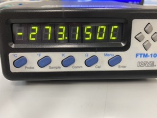

Suche von Panasonic (Matsushita) einen 7-Segmet-LED Baustein vom Typ LN514GA bzw. LNM314AA01. Die Leuchtfarbe ist grün. Die LED-Segmente wurden etwa von 1994 bis 2000 in hohen Stückzahlen verbaut. Ich benötige lediglich 1 Stück für die Reparatur eines Messgerätes, würde aber auch mehr abnehmen. Gruß, Thomas
Eine Suche nach LN514GA alternative führt u.a. zu diesem Link: http://www.allxref.com/panasonic/ln514ga.htm Vielleicht passt die? Wenn dieses Bauteil in großer Stückzahl eingesetzt wurde, lassen sich vielleicht auch entsprechende Geräte finden, um diese auszuschlachten. Oder man ersetzt alle Anzeigen des zu reparierenden Geräts mit neuen, pinkompatiblen Anzeigen, die aber eine andere Symbolgröße haben.
Danke für Deine Antwort. Ich habe auch schon nach Vergleichstypen gesucht. Leider wurden die meisten auch schon wieder durch andere abgelöst bzw. sind sie nirgends mehr lieferbar. Ich hatte mir dann von Kingbright 10 Stück vom Typ SA43-11GWA bestellt. Die sollten laut Datenblatt passen, aber orange leuchten. Ich wollte dann eben das ganze Display tauschen. Als sie ankamen musste ich feststellen, dass die Bausteine ca. 1,5mmm breiter sind als die Originale. Es handelt sich übrigens um ein Anzeigedisplay eines hochwertigen Temperaturmessgerätes. Die Platinen wurden von Hart Scientific hergestellt und finden sich auch in baugleichen Geräten der Marken Kaye und Fluke. Grüße, Thomas

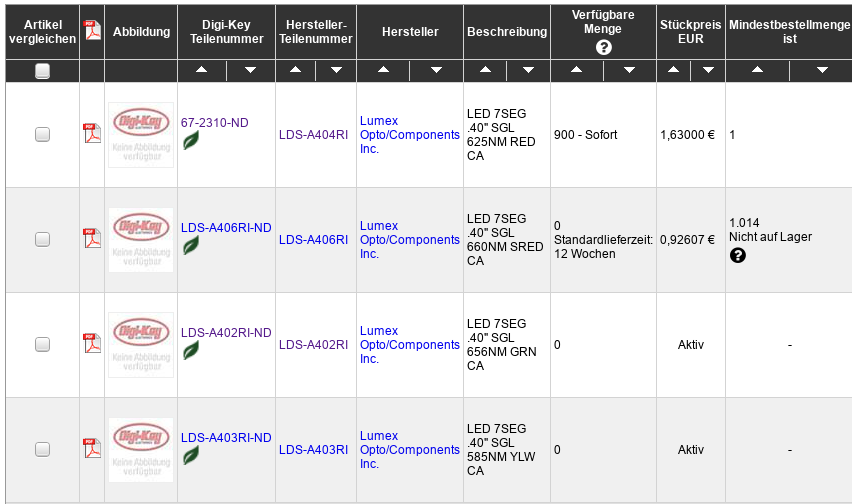

Thomas P. schrieb: > vom Typ > SA43-11GWA bestellt. Die sollten laut Datenblatt passen, Nein, die LN514GA ist laut Datenblatt 11mm breit, die SA43-11GWA aber 12,6mm - genau wie Du festgestellt hast. Was aber passen müsste ist LDS-404RI (rot) bzw. LDS-402RI (grün). Die Anzeige ist aber nur 10,16mm anstatt 11mm hoch, würde also immer einen kompletten Austausch erfordern. Allerdings ist nur die rote Variante aktuell bei DigiKey lieferbar. Gruß, Bernd

Vielen Dank Bernd, das könnte tatsächlich die Alternative sein. Ich werde die roten einfach mal bestellen und testen. Vielleicht finde ich auch noch irgendwo grüne, denn ich bin mir nicht sicher, wie stark die Leuchtkraft der roten hinter einer grünlichen Displayfolie ist. Muss ich ausprobieren. Gruß, Thomas

Arne R. schrieb: > LTS-4510AG muesste als Ersatz passen, gibt's z.B. bei TME. Thomas P. schrieb: > und mir das Datenblatt der LTS-4510AG anschauen. Die sollte schon passen, Pinkompatibel ist sie.
Hallo zusammen, möchte mich nochmals für Eure Hilfe bedanken. Ich habe mir die LTS-4510AG bestellt und mittlerweile eingelötet. Passt und funktioniert und hier ein nachher-Bild als Beweis. Gruß, Thomas
