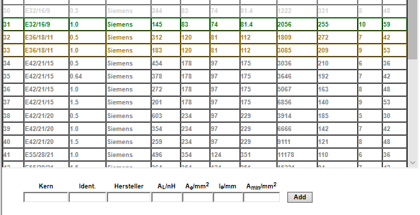

Hallo, leider finde ich nirgends genaue Informationen. Ich bin gerade dabei ein kleines Schaltnetzteil mit Sperrwandler zu bauen und habe für eine erste Überschlagung die Webseite von Heinz Schmidt Walter genommen. Es wird auch mein erster selbstgewickelter Trafo sein. In seiner Empfehlung für Kerne finde ich beispielsweise einen E32. Wenn ich aber nach E32 Kernen suche, stoße ich immer auf EE32. Sind das die Selben? Zudem stehen beim ihm noch solche Dinge wie Identifikationsmerkmal dabei. Beizieht sich das auf den Luftspalt? Grüße Stefan

W.S. schrieb: > Durchgängiges an Eisen gibt. Bei Schaltnetzteilen nimmt man Ferritkerne. Und mit E32 ist schon EE32 gemeint.

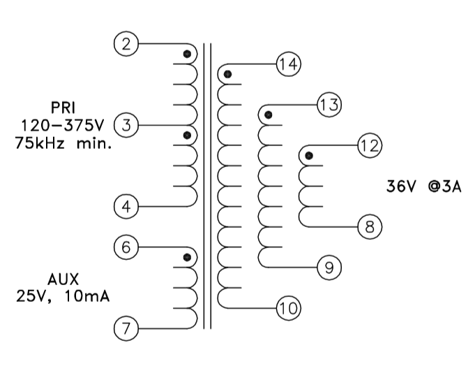

laut Berechnung bräuchte ich 10 Windungen auf der Primärseite und etwa 60 auf der Sekundärseite. Ich möchte eigentlich 60 V in 180 V bei 0.6 A am Ausgang galvanisch getrennt verwandeln. Ich hab schon bei Würth und den ganzen geschaut, aber das Problem ist scheinbar, dass die Eingangswicklung die Ströme nicht kann. Habt ihr Erfahrungen mit dem Vertauschen von Eingangs und Ausgangsseite? Theoretisch könnten die Typen 750813390 oder 750811351 reichen.

Hp M. schrieb: > Warum nimmst du dafür nicht einen konventionellen Trafo/Netzteil? > Beim Selbstbau eines Schaltnetzteils wirst du vermutlich ordentlich > Lehrgeld bezahlen müssen, bevor es zuverlässig funktioniert. > Von der EMV-Problematik gar nicht zu reden. Wenns schief geht, dann gehts halt schief. Das Thema EMV kann man sicher lösen, ich hab schon Stepup-Wandler gebaut, einmal sogar zum Spaß mit SiC-Mosfets bei 400 V von Cree, was sehr gut geklappt hat. Spezielle Isolationsanforderngen hab ich keine, 500 V Isolation zum Kern reichen mir Das ganze soll in ein Gehäuse damit man nicht so einfach hinkommt. Ich steuere damit einen Piezo an. Habt ihr Erfahrungen mit dem Vertauschen von Primär und Sekundärwicklung? Theoretisch könnten die Typen 750813390 oder 750811351 reichen. Damit hätte ich dann auch die Möglichkeit auf höhere Eingangsspannungen

Die 180 Volt werden nachher noch von einer Halbbrücke gewandelt. Anstatt Induktivitäten steuere ich halt eine Kapazität an, mehr Unterschied gibt's nicht. Die Regelung ist noch ein anderes Thema. Mir geht's aber hier wirklich nur um die Erzeugung der 180 Volt. Ich hab von einem Freund jetzt einen 750811351 bekommen, den er noch übrig hatte. Mein Plan ist einen LT3751 zu nehmen und die Primärseite als Sekundärseite zu nutzen. Das Teil hat auch eine AUX-Wicklung. Für die Gatetreiber bräuchte ich in etwa 18 V, die ich mit einer Zenerdiode und parallelem Kondensator in +15 V und -3 V am Gate unterteile. Hat bisher immer wunderbar funktioniert. In der Theorie kann man ja bei einem Trafo beide Seiten austauschen. Luftspalt gibt's bei einem Schaltnetzteiltrafo ja auch nicht. Denkt ihr, dass das funktionieren könnte? Grüße Stefan
kleiner Nachtrag Ich würde die Pins 2 und 4 als Ausgang nutzen, die Pins 12, 13, 14 sowie 8,9,10 verbinden.
Stefan schrieb: > Die 180 Volt werden nachher noch von einer Halbbrücke gewandelt. Und weshalb nicht auf der Unterspannungsseite des Trafos? > In der Theorie kann man ja bei einem Trafo beide Seiten austauschen. Auch in der Praxis, so man die parasitären Elemente beachtet. > Luftspalt gibt's bei einem Schaltnetzteiltrafo ja auch nicht. Gibts mit und ohne, je nach Anwendung. Ich denke du bist auf dem Holzweg und machst dir das Leben unnötig schwer.
