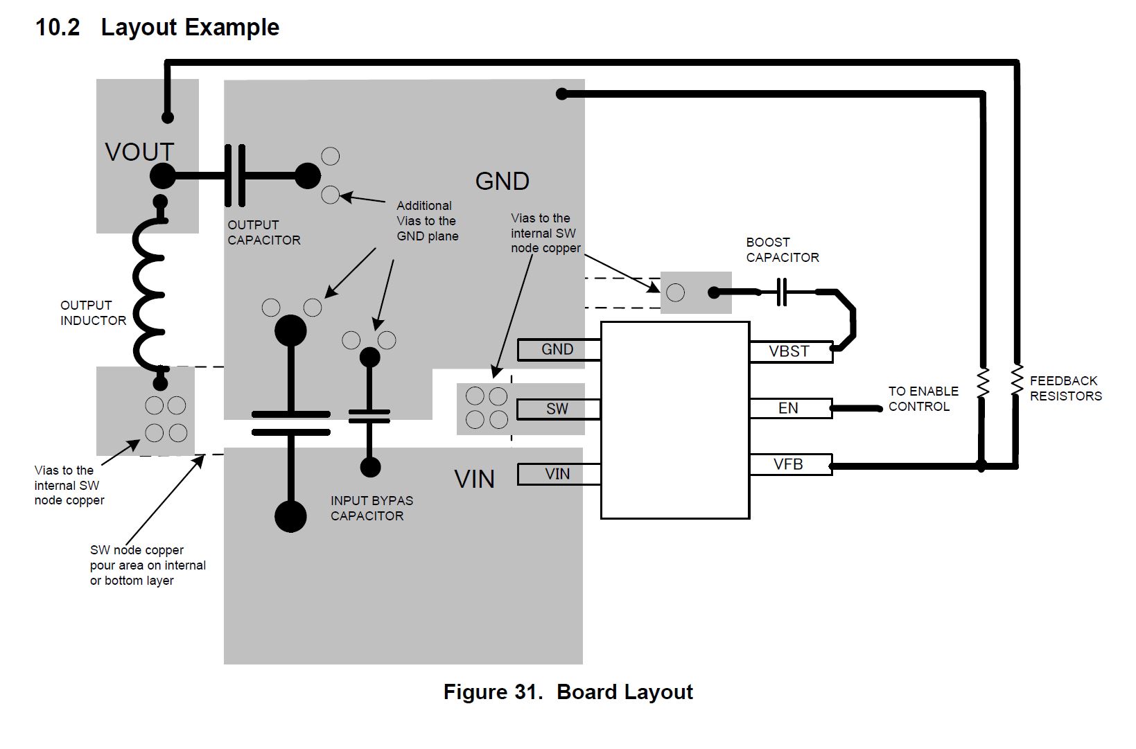

Hallo zusammen, ich versuche gerade das Layout für einen TPS54202DDCR zu machen. Was würde eigentlich passieren,falls man sich nicht an das empfohlene Layout halten würde? Könnte der Schaltregler dadurch einen Schaden nehmen? Kann man unterhalb der verwendeten Induktivität Signalleitungen durchführen z.B. I²C Leitungen? MfG

O_O schrieb: > Kann man unterhalb der verwendeten Induktivität Signalleitungen > durchführen z.B. I²C Leitungen? Welche ist denn deine verwendete Induktivität? Im Zweifelsfall: Nein. O_O schrieb: > Was > würde eigentlich passieren,falls man sich nicht an das empfohlene Layout > halten würde? Könnte der Schaltregler dadurch einen Schaden nehmen? In erster Linie wirst Du Dir viel Ripple einhandeln. Aber auch Dein Schaltregler kann Schaden nehmen, wenn er z.b. zu heiß wird oder die Rippleströme zu hoch werden. Was spricht denn gegen das empfohlene Layout?
Andi schrieb: > Welche ist denn deine verwendete Induktivität? Ich benutze einen SRR1240-220M, um am Ausgang 12V zu erhalten. Andi schrieb: > Was spricht denn gegen das empfohlene Layout? Weil es mit anderen Komponenten auf der Platine manchmal nicht klappt, dass Layout 1:1 nachzubauen. MfG
Das Layout soll wie im angehängten Bild gemacht werden. Wieso sollen am SW Pin 4 Vias platziert werden? Reicht denn nicht einer aus? MfG
O_O schrieb: > Reicht denn nicht einer aus? Wenn er/sie/es (der/die/das Via) niederohmig genug ist und den Strom aushaelt... Gruss WK
O_O schrieb: > Könnte der Schaltregler dadurch einen Schaden nehmen? Auch. Zuerst wird er nicht mehr sauber schalten bei bestimmten Lasten und Eingangsspannungs/Ausgangsspannungsverhältnissen. Daadurch wird er weniger Leistung bringen und die Ausgangsspannung schwingt. Sie hat nicht mehr ihren Nennwert und kann nachfolgende Bautelie zerstören, und auch den Regler. Das kann auch passieren wenn die Bautele nicht stimmen in ihren Nebenwerte. Steht im Datenblatt eine Beispielschaltug mit benannten Bauteilen, heisst das: Der Application-Engineer bei TI hat so lange mit seinem grossen Musterboxe aller Herteller rumprobiert bis er mit genau diesen was funktionierendes zusammenbekam. Alles andere brachte weniger Leistung oder funktionierte gar nicht. > Kann man unterhalb der verwendeten Induktivität Signalleitungen > durchführen z.B. I²C Leitungen? Besser nicht.
O_O schrieb: > Das Layout soll wie im angehängten Bild gemacht werden. Das sieht doch total harmlos aus. Die 4 Vias am SW Pin und die zugehörigen anderen 4 an der Spule dürften ca. 0.3mm Vias sein... so gemessen am Maßstab zu den IC-Pins. Da kannst Du sicherlich etwas variieren. I2C unter der Spule würde ich nicht machen... auch nicht direkt nebenan.
O_O schrieb: > Das Layout soll wie im angehängten Bild gemacht werden. Wieviel Lagen hat Deine Platine? TI geht davon aus das eine der unteren Lagen eine Massefläche ist. mfg Klaus

Mir ist vor Jahren mal ein missglücktes PCB-Layout eines 5V/5aA Abwärtswandlers durchgerutscht. Es ging zwar nichts kaputt, aber das Teil arbeitete total instabil, die Schaltfrequenz rutschte nach unten in den Keller und infolgedessen stieg der Stromripple und die Speicherdrossel kochte.
