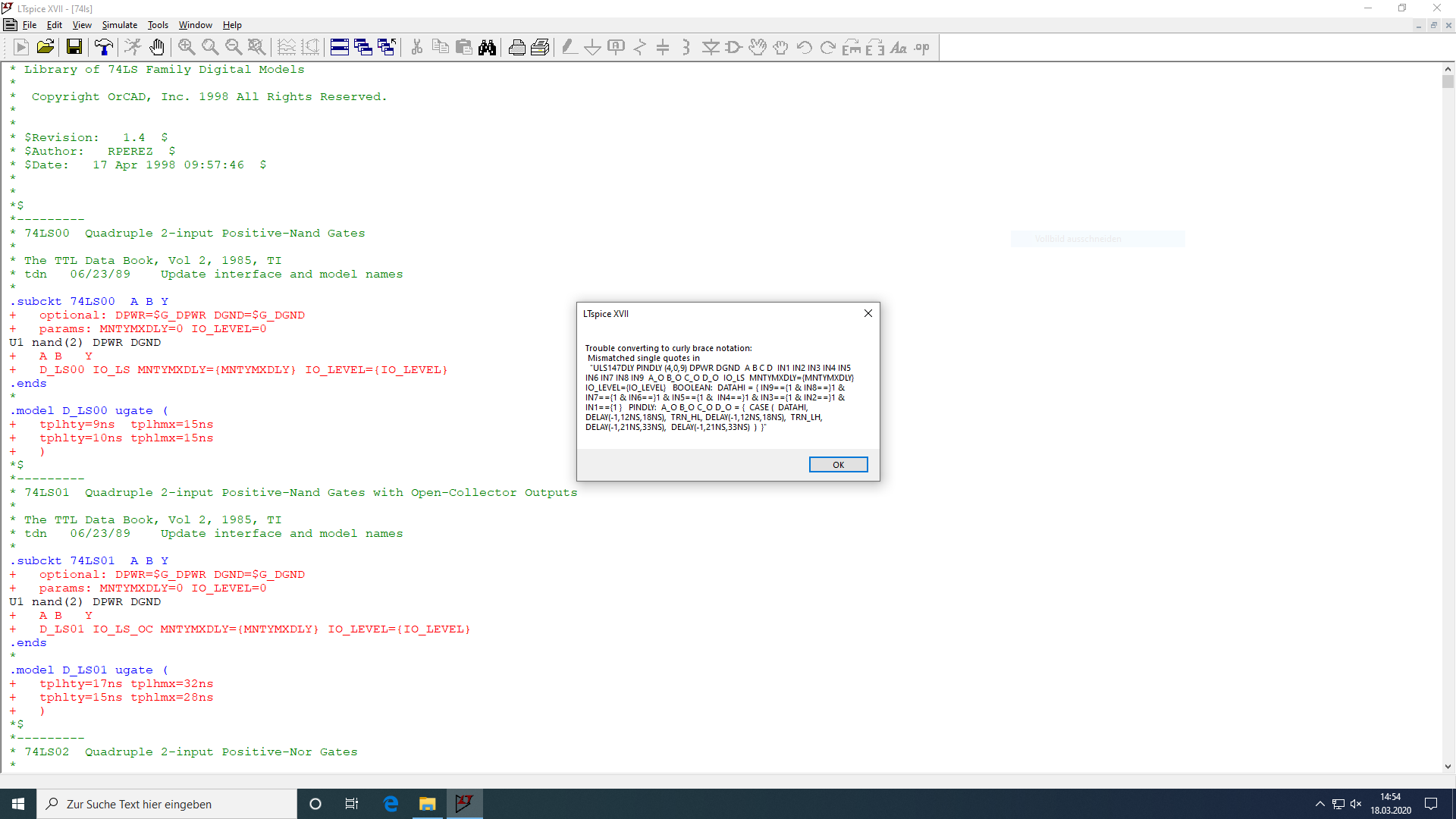

Ich ein Problem mit einbinden einer Lib Datei die vielen verschiedene
74LS teilen enthält.

Das sieht mir nach einer Datei für PSPICE aus. LTspice versteht die dort
verwendeten Elemente nicht. Deshalb macht es keinen Sinn die mit ".lib
filename" einzubinden.
Du könntest mal in den messages von groups.io suchen.
https://groups.io/g/LTspice

Hm. Offenbar hast Du Schwierigkeiten den fehlenden oder falsch
positionierten einfachen Anführungsstrich zu finden, von dem in der
Fehlermeldung die Rede ist. Richtig?
Poste doch bitte einen Link auf die Datei. Dann kann man mal
nachschauen.

In dieser Datei ist der Teilstring "ULS147" aus Deiner Fehlermeldung
nicht zu finden. Ausserdem stimmen die Kopfzeilen der Datei nicht mit
Deinem Bildschirmfoto überein.
Jedenfalls solltest Du sehr sorgfältig die Datei und die Stelle mit der
Fehlermeldung überprüfen.

Es ändert nichts, das ist alles für Cadence/Orcad Pspice, und es
funktioniert mit LTspice nicht, ist auch nicht anpassbar.

Du kannst die in LTSpice vorhandenen verwenden, dazu einfach die für
LSTTL üblichen Parameter eintragen.

Das ist eine Library für PSpice.
PSpice ist ein mixed mode Simulator für analog und digital Signale.
LTSpice ist nur ein Analogsimulator, kein mixed mode Simulator.
Der würde sich auch bei grösseren Digitalschaltungen, die er analog
simulieren müsste, totrechnen.
Die Library ist für LTSpice nicht brauchbar.

LTspice enthält sogar einen besseren mixed-mode simulator. Der wurde
speziell für die Verwendung in DC/DC Wandlern optimiert.
Das Problem ist, dass die digitalen Bausteine in jedem SPICE-Programm
ganz anders realisiert wurden und damit nicht kompatibel sind.
