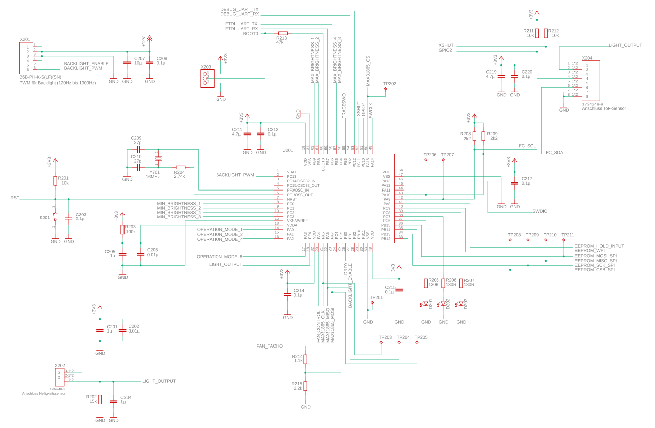

Danke schon mal für eure Antworten. Also den Schaltplan des µC könnte ich euch zeigen. MfG
Wie seid ihr denn auf R203 und R204 gekommen? VDDA über 100k und einen 2,7k Widerstand in Serie mit dem Quarz ist sicher in keinem Datenblatt empfohlen worden.
Das DaBla des STM32F302xB STM32F302xC sagt: "The VDDA voltage level must be always greater or equal to the VDD voltage level and must be provided first." Das ist hier wohl eher nicht gegeben (R203 hängt an -3V3)... Könnte das der Fehler sein? VG, Stephan
Verwirrter schrieb: > warum liegt an VDDA eine negative Spannung über einen 100K an?! Ach, das habe ich nicht mal gesehen. Ist ja noch schlimmer. Im Datenblatt wird VDDA über Filter an VDD angeschlossen, oder ohne Filter, wenn man den ADC nicht verwendet.
NiceStudent schrieb: > Die Schaltpläne darf ich euch leider nicht zeigen. Ist auch besser so! Das Ding ist ein katastrophales Fehldesign. Eine Veröffentlichung kann zum Ruin von Nachbauern führen. Das willst du nicht verantworten...

NiceStudent schrieb: > Wo könnten die Ursachen für solche Probleme liegen? Ist das im Schaltplan so gewollt und im Footprint berück- sichtigt dass die Pins an einer Prozessor-Kante nicht vollständig aufsteigend angeordnet sind? Wenn da was nicht stimmt sind sicherlich einige Pins falsch mit Vcc beaufschlagt und es mag vielleicht drunter und drüber gehen. Dann fliesst viel Strom ....

R204 kann ja noch fast ok sein. Auch wenn ich 2.7k bezweifeln mag. Aber Widerstand darin ist damit ggf. der Quarz Treiber den Quarz nicht überfährt.. <100uW sollte die Leistung am Quarz sein.. Kann man bei Jauch ausmessen lassen..

No Y. schrieb: > R204 kann ja noch fast ok sein. Auch wenn ich 2.7k bezweifeln mag. > Aber Widerstand darin ist damit ggf. der Quarz Treiber den Quarz nicht > überfährt.. <100uW sollte die Leistung am Quarz sein.. Bei 16MHz ist ein Widerstand dieser Größe einfach nur unsinnig. Sowas findet man auch in keinem Datenblatt der gesamten STM32 Serie. Ich verstehe, wenn da jemand einen 10-33 Ohm Widerstand einbauen möchte, aber selbst das ist unnötig.
Also ich würde mal zum Anfang, den Widerstand am Quarz durch einen 0Ohm Widerstand ersetzen, oder einen Fädeldraht drüber legen. Und den 100k bei VDDA rausnehmen und VDDA direkt an einen 3V3 Pin mit Fädeldraht anlöten. Es kann natürlich sein, dass bestimmte Teile am µC schon im Kurzschluss abgebrannt sind und darum der Controller heiß wird. 52°C ist für diesen Controller jedenfalls sehr heiß, das bekommst du im normalen Betrieb nicht hin. Ich hatte erst einen STM32 der ähnlich heiß wurde und der ist durch eine induzierte Überspannung von einem Motor gestorben und danach heiß geworden. Nur mal eine Frage am Rande hast du auf diesen Controller überhaupt ein Programm Flashen können?
Moin, Beo Bachta schrieb: > Ist das im Schaltplan so gewollt und im Footprint berück- > sichtigt dass die Pins an einer Prozessor-Kante nicht > vollständig aufsteigend angeordnet sind? Das ist ja nicht nur an einer Seite so. Zwar so, dass es vielleicht doch OK ist, aber die Frage bleibt schon: Warum tut man sowas? Insbesondere, wenn das Fehlerbild ziemlich gut dazu passen wuerde, dass genau da irgendwas tatsaechlich verbloedelt wurde. Gruss WK
Hallo zusammen, vielen Dank für eure Antworten. Ich bin nun einiges durchgegangen und es sieht wie folgt aus: 1. µC Librabry überprüft -> Nichts gefunden. Die Nummerierung im Schaltplan ist zwar vielleicht nicht gut, aber sie stimmt mit dem Footprint überein. 2. Alle unbenutzten Pins wurden einem definierten Pegel zugewiesen. Es hat nichts gebracht. 3. Widerstand am Quarz habe ich entfernt und überbrückt -> Bringts nichts 4. Überlastung der Portpins: Ich habe keine Ausgänge mehr als HIGH definiert. Es bringt auch nichts. 5. Controller Software gelöscht. In der while Schleife steht nichts mehr. Es bewirkt auch nichts. 6. 100k Widerstand an VDDA entfernt und überbrückt mit 0Ohm. Keine Besserung. 7. An VDDA liegt keine negative Spannung an. Das Bild ist unscharf, deswegen denken einige, da würden -3V3 anliegen. Ist aber nicht. 8. Abblockkondensatoren sind überall vorhanden Das lustige ist ja, wenn ich meine ursprüngliche Software wieder drauf flashe, dann klappt der Rest wieder wie z.B. die Lüftersteuerung und alles andere. Nur der Controller bleibt immer noch heiß :( Peter K. schrieb: > Nur mal eine Frage am Rande hast du auf diesen Controller überhaupt ein > Programm Flashen können? Ja es geht. Es geht über SWD und auch mit dem Bootloader über den FTDI Chip. MfG

Ich kann im Bild aber eindeutig zwischen -3V3 und +3V3 unterscheiden. Kann es sein dass da etwas beim Layout nicht passt und der VDDA Pin in der Luft hängt? Mess mal die Spannung oder hängen den Pin mit Fädeldraht auf einen 3V3 Pin. Den 100k dazu raus nehmen. Wenn du den Chip flashen kannst ist zumindest der Kern nicht beschädigt. Hast du alle Chipfunktionen mal überprüft? Also testen ob sich ein Pin an jedem Port schalten lässt, ADC und verwendete Schnittstellen. Miss auch mal alle Spannungen an jedem Kondensator durch ob diese passen. Kurzschluss an einem IO Pin lässt den uC für gewöhnlich nicht so heiß werden.

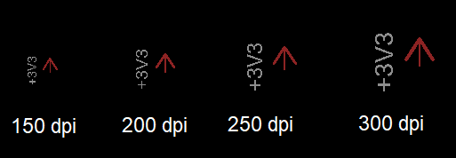

Da ist definitiv ein "-" Zeichen. Bitte prüfen (wie ein Vorredner schon
schrieb) ob der Pin in der Luft hängt.
NiceStudent schrieb: > Stefan ⛄ F. schrieb: >> Hast du ein Oszilloskop zur Verfügung? > > Leider nein. Was hättest du vorgeschlagen? Ab ins nächste FABLAB/Makerspace.
NiceStudent schrieb: > 7. An VDDA liegt keine negative Spannung an. Das Bild ist unscharf, > deswegen denken einige, da würden -3V3 anliegen. Ist aber nicht. Warum lädst du es dann in dieser Form hoch? Verwende besser eine vernünftiger Auflösung beim PNG-Export. Die 150 dpi Default-Einstellung von Eagle ist in Wahrheit eine Fault-Einstellung
