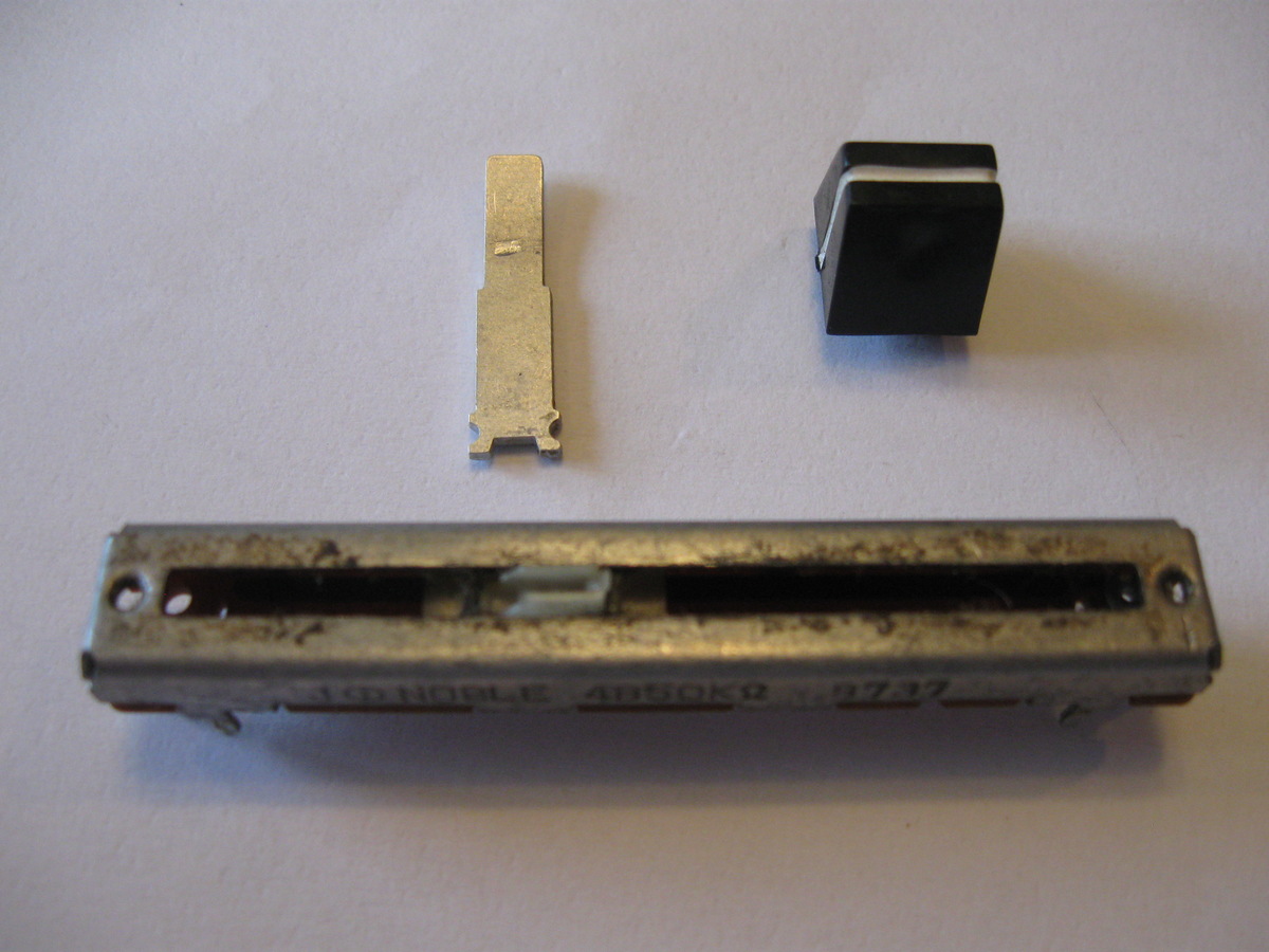

Beim SUNN SX-8350 ist leider ein Fader (= Schiebepotentiometer)
des Equalizers defekt oder besser gesagt, der Schieber ist irreparabel
abgebrochen. Das war  mir bis jetzt gar nicht aufgefallen, aber als ich
ihn mal probeweise schieben wollte hatte ich ihn praktisch in der Hand
So, ich habe das Ding bereits herausgelötet,  hier die Daten:
50 K Linear , mono
Gehäusemaße (LxBxH)         :   60x9 ; 25x ; 5,6 (mm)
Schiebeschlitz              :   52mm
Schiebeweg                  : ~ 45 mm
Länge des Schiebers         : ~ 20  mm
Knopfschlitzbreite          : ~ 3,9 mm
Abstände der Montagepfosten : 47 x 9  (mm)
Abstände Potiabgriffe       : 60 mm ; 4,2mm   (insgesamt natürlich drei
Abgriffe)
Bauteilbezeichnung          : J ? NOBLE 4850KΩ 8737   (? ist eine Art O
mit senkrechtem  S drinnnen)
Ihr ahnt es, ich suche ein solches Schiebepotentiometer.
Muss nicht exakt das gleiche sein, ich denke mechanisch kann ich da ein
wenig "rumspielen" (bei der Breite und Höhe ist wohl etwas Montageluft).
Falls es nicht anders geht würde ich knallhart ein Drehpoti einbauen, da
ist viel Platz auf der Gehäusefront .. sieht aber dann irgendwie
Sch§%$§&§ aus :-)
Ich war bei : Reichelt, Musikding, Conrad, TubeTown, Ebay, Amazon ,
Mercator (die lassen mich als P-Kunden eh nichts kaufen) .. und
natürlich bei Gockel ähh Google
Habt ihr eine Idee ?
Viele Grüße
Harry

Da du es eh schon ausgebaut hast: mach ein Foto.
von Harry R. (harryr)
Et voila, sind sogar zwei :o()

Ich würde mal behaupten, dass sich das appe Metallteil mit einem guten
Zweikomponenten-Kleber in das putte weiße Plastikteil kleben lässt.
Eventuell,aber das wird nicht lange halten, wenn man es bewegt ...
Also: Nur im ABSOLUTEN Notfall wird geklebt :-)

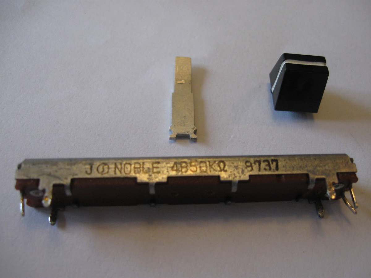

von MaWin (Gast)
Harry R. schrieb:
> 4850KΩ
Nö.
Typ 4B
50kOhm.
Harry R. schrieb:
> 8737
Herstellungsdatum
Nimm Epoxy und lass es gut aushärten. Am besten wäre es, wenn du den
Regler vorsichtig auseinandernimmt, indem du die Klammern auf der
Unterseite aufbiegst. Unten an dem Plastikschlitten ist der Einsatz mit
den Kontaktfedern. Die Platine trägt die Schleiferbahnen.
Aber zu verlieren hast du mit dem Klebeversuch eh nichts, probiers auf
jeden Fall.

von hinz (Gast)
MaWin schrieb:
> Nö.
> Typ 4B
> 50kOhm.
Das 'B' sagt: linear.

50k in 45mm sogar mal ab Lager
https://de.rs-online.com/web/p/potentiometer/2499402/
Die 45 mm sind als Lagerware in Einzelstücken bei fast allen Distris
Mangelware geworden.
So, der neue Schiebepoti ist drinnen und verrichtet brav seinen Dienst.
Gekauft bei http://www.rs-online-privat.com
Versandkosten > 8€, aber dafür war das Teil 24 Stunden später da  :-|
Grüßle
