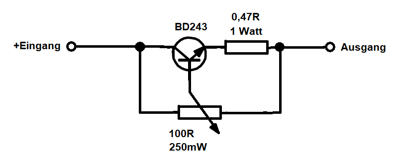

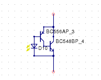

Vielleicht geht auch so etwas? Damit kann man sich dann den gewünschten Spannungsabfall selber einstellen. Der BD243 sollte auf ein kleines Kühlblech montiert werden.
Nachtrag: ich glaube ich habe mich vertan? Der 0,47R Widerstand muss entfallen, weil er bei verschiedenen Stromstärken unterschiedliche Spannungsabfälle hat.

Wolfgang schrieb: > Das sieht nach Holzweg aus. LEDs werden nicht mit konstanter Spannung > betrieben - das geht meist schief. Das muss nicht schief gehen. Ich sehe schon den Rohrstock, wenn ich daran denke, was ich jetzt beschreibe. Ich hatte vor Jahren eine Spielstandsanzeige für einen kleinen Sportverein gebaut. Die Segmente der Siebensegmentanzeigen bestanden jeweils aus einer Reihenschaltung von LED’s (sogar ohne Vorwiderstand) Diese Segmente wurden von einer Konstantspannungsquelle versorgt. Auch nach über 10 Jahren hat sich noch keine LED verabschiedet. Man muss es nur richtig machen.

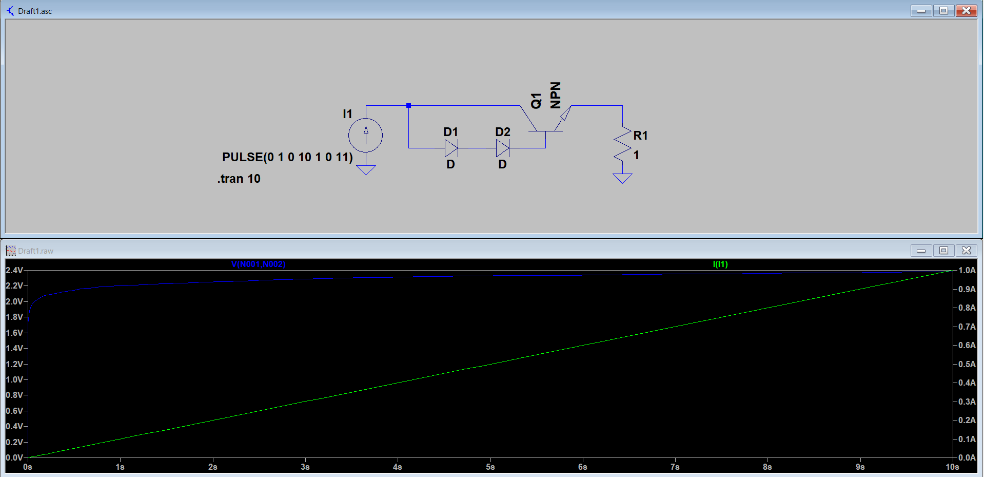

@Julian Vergiss nicht die endgültige Lösung zu posten. Ist die Funktion der Schaltung 21.03.2020 14:29 klar? Du brauchst dafür einen Transistor, der 1A kann. hfe sei 100. Dann benötigst Du eine LED, die bis zu 10mA betrieben werden kann. delta U ist dann 0,7+U_LED. Rote LED 1,6V+0,7 wären dann 2,3V.

Dieter schrieb: > @Julian > Vergiss nicht die endgültige Lösung zu posten. > > Ist die Funktion der Schaltung 21.03.2020 14:29 klar? > > Du brauchst dafür einen Transistor, der 1A kann. hfe sei 100. Dann > benötigst Du eine LED, die bis zu 10mA betrieben werden kann. > delta U ist dann 0,7+U_LED. Rote LED 1,6V+0,7 wären dann 2,3V. Funktion ist klar, Spannungsdrop ergibt sich aus der LED + BE-Strecke.

Dieter schrieb: > Ist die Funktion der Schaltung 21.03.2020 14:29 klar? Das ist endlich mal eine Lösung die auch zuverlässig funktioniert. Dieter schrieb: > Du brauchst dafür einen Transistor, der 1A kann. Am besten einen Transistor im TO 220 Gehäuse verwenden, damit man ihn einfach mit an das Blech schrauben kann. Viel größer ist die Schaltung dann nämlich auch gar nicht.

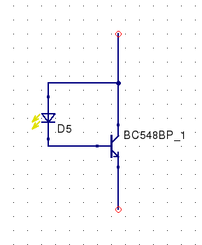

Julian B. schrieb: > 20.03.2020 23:25 MiMa schrieb: > Naja dann hat er wieder eine LED die leuchtet. > Deswegen meine Schaltung vom 20.03.2020 21:29 aber die interessiert den > TO anscheinend nicht.. Doch, ich habe sogar darauf geantwortet (20.03.2020 23:25), da habe ich geschrieben, ob man die beiden Dioden nicht durch eine Zener-Diode ersetzten könnte. Eine LED mit 10mA ist leichter abzudecken.
MiMa schrieb: > Deswegen meine Schaltung vom 20.03.2020 21:29 Die ist genauso gut. Statt zwei Dioden, geht aber auch eine LED. Die wird ja nicht warm, weil durch die Kollektorschaltung kaum ein Strom durch die LED fließt. Lass es höchstens 20mA sein. Ein Darlington Transistor, wie der BD643 ginge auch, dann leuchtet die LED nur noch dunkel.
Dieter schrieb: > Du brauchst dafür einen Transistor, der 1A kann. hfe sei 100. Dann > benötigst Du eine LED, die bis zu 10mA betrieben werden kann. > delta U ist dann 0,7+U_LED. Rote LED 1,6V+0,7 wären dann 2,3V. Ach Du grüne Neune schrieb: > Am besten einen Transistor im TO 220 Gehäuse verwenden, damit man ihn > einfach mit an das Blech schrauben kann. Viel größer ist die Schaltung > dann nämlich auch gar nicht. Ja aber die LED leuchtet dann und genau das will der TO ja nicht, es sei denn er hat seine Meinung geändert. Dann kann kann er allerdings auch einfach eine passende LED in Reihe schalten.
Gerade gesehen MiWa hat ja hier Beitrag "Re: 2-3 Volt Verheizen" schon das gleiche geschrieben. Warum der TO allerdings nicht einfach 2 Hochvoltdioden die mit 5,4mm Durchmesser und 7,5mm Länge genau soviel Platz verbrauchen wie ein Teil im TO220 Gehäuse erschließt sich mir allerdings nicht.

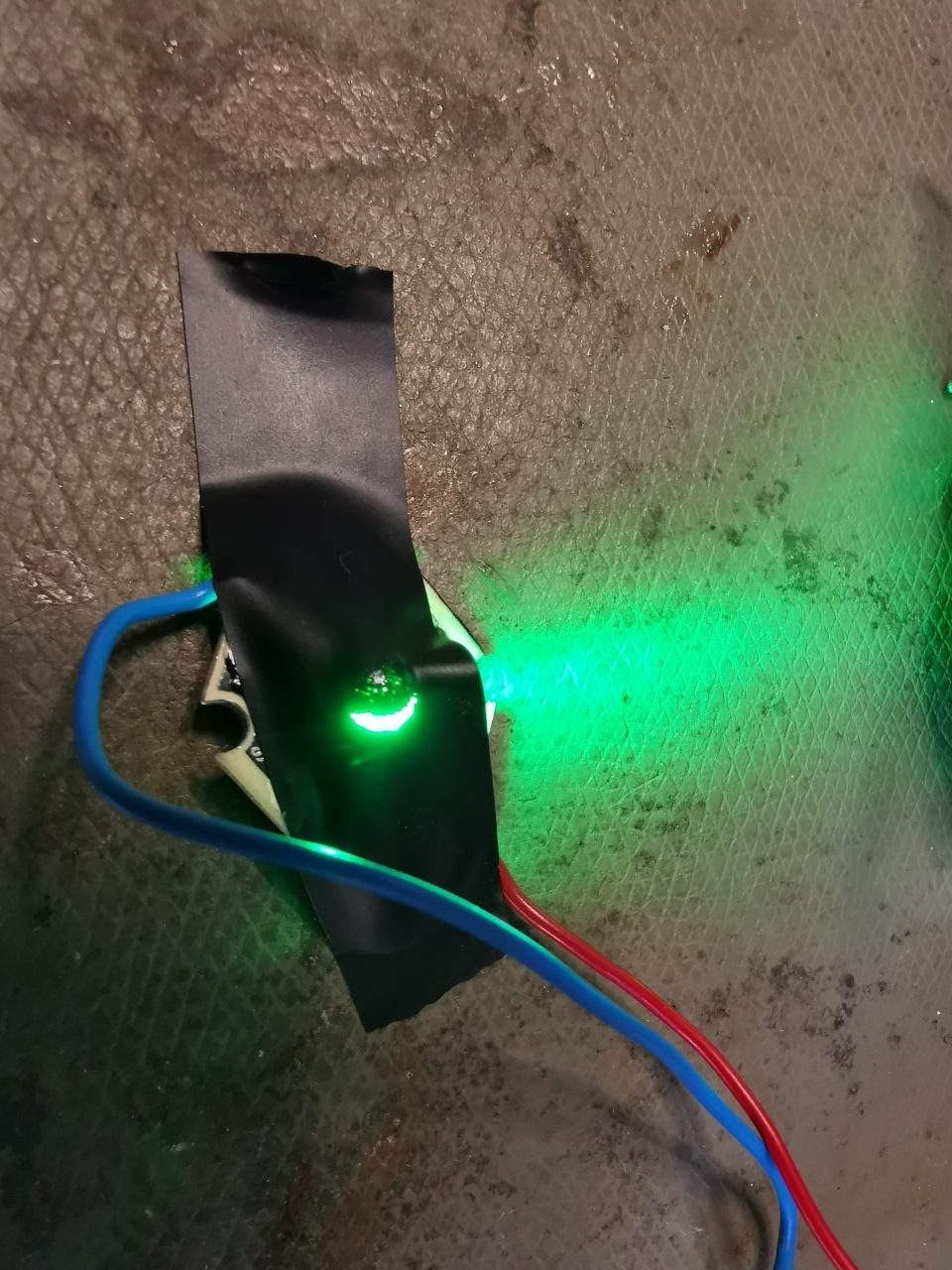

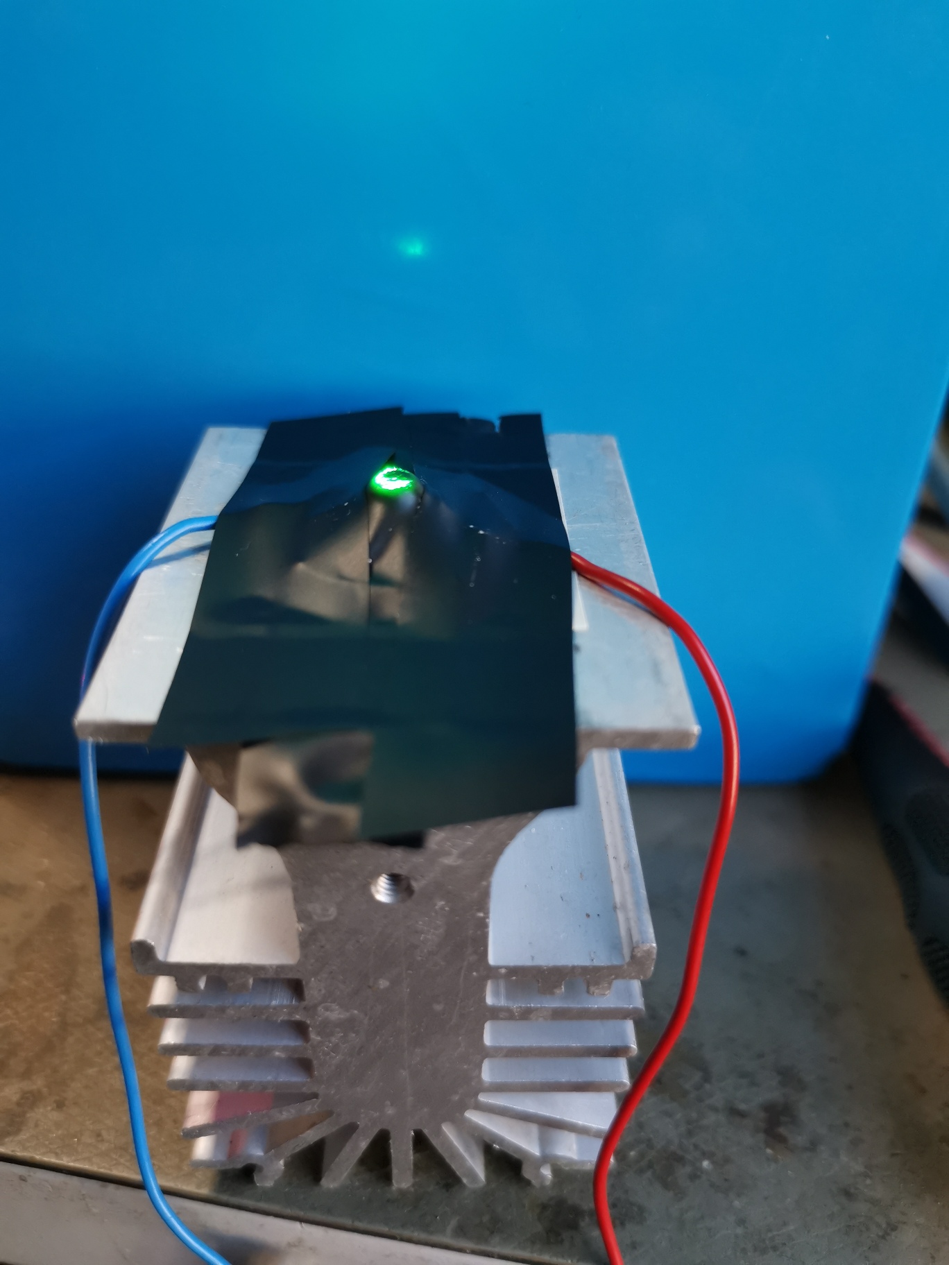

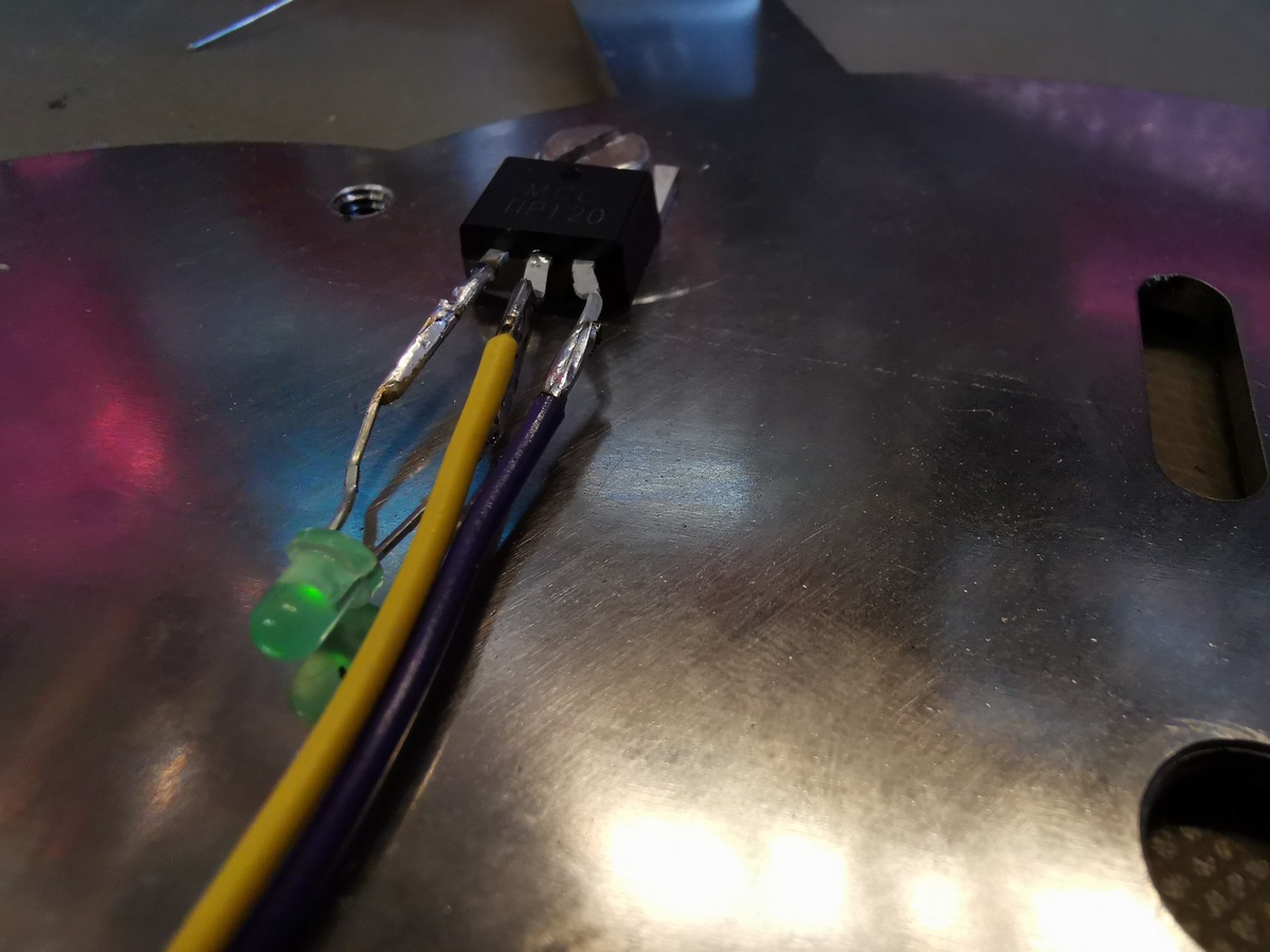

Zeno schrieb: > Ja aber die LED leuchtet dann und genau das will der TO ja nicht, es sei > denn er hat seine Meinung geändert. Dann kann kann er allerdings auch > einfach eine passende LED in Reihe schalten. Eine Power-LED zu oder eine 10mA-Led zu verdunkeln ist schon etwas anderes, im zweiten Fall einfach Schrumpfschlauch.
Julian B. schrieb: > > wie schon mehrmals geschrieben kann ich den Transistor verschrauben, > damit geht auch die Wärme weg. Ja gut, dann betätige dich jetzt und bau das mal auf! Schieß auch ein paar nette Bilder vom Aufbau und berichte bitte vom Ergebnis.

Julian B. schrieb: > Eine LED mit 10mA ist leichter abzudecken. Ach, gibt es jetzt schon Hamsterkäufe bei schwarzer Farbe, sodas die Regale im Supermarkt leer sind?
Harald W. schrieb: > Das ist Quatsch. Der Wirkungsgrad von LEDs ist nach wie vor so > schlecht, das ein wenig Isolierband oder schwarze Farbe keine > Rolle spielt. Natürlich brauchst Du, genau wie bei jeder anderen > Lösung, einen Kühlkörper, um die Wärme loszuwerden. Hier mal ein Foto, was passiert, wenn man eine Led mit Isolierband abdeckt, (Strom 1A, Flussspannung 2,8V).
Julian B. schrieb: > Hier mal ein Foto Naja, immerhin ein Foto und ein gelungener Funktionsnachweis. Wie warm wird denn die abgedeckte LED?
Julian B. schrieb: > Hier mal ein Foto, was passiert, wenn man eine Led mit Isolierband > abdeckt, > (Strom 1A, Flussspannung 2,8V). Du betreibst eine LED mit 1A ohne Kühlfläche und wunderst dich, daß sie heiß wird. Naja...
Ach Du grüne Neune schrieb: > Julian B. schrieb: >> Hier mal ein Foto > > Naja, immerhin ein Foto und ein gelungener Funktionsnachweis. Wie warm > wird denn die abgedeckte LED? Mit Kühlkörper messe ich am Isolierband 75°C steigt aber noch.

Habe jetzt die Schaltung mit npn-Transistor und LED umgesetzt. Der Transistor ist ein TIP120-BP-ND mit Hfe ca.1000. Die LED sieht man auf dem Foto leicht glimmen. Bei 100mA ist der Spannungsdrop ca. 3,1V, wenn ich den Strom auf 1A erhöhe, steigt die Spannung erst an, durch die Erwärmung des Transistors fällt sie dann wieder auf 3,1V. Auf eine Metallplatte montiert wir das ganze gefühlt um die 30-40° warm. Mit LED-Treiber und LED-Streifen funktioniert die Schaltung auch, vielen Dank an alle hilfreichen Foristen.
Julian B. schrieb: > Habe jetzt die Schaltung mit npn-Transistor und LED umgesetzt. Das sieht doch gut aus. Mit einer roten LED kommst du vermutlich sogar bis auf 2,7 Volt runter.
Schon zu lesen, dass die Schaltung für Deine Anwendung ausreichend funktionert. Der TIP120 ist ein Darlingtontransistor, bestehend aus zwei Transistoren. Daher fällt dort bereits zwischen Basis-Emitter bereits 1...1,4V ab.
Dieter schrieb: > Der TIP120 ist ein Darlingtontransistor, bestehend aus zwei > Transistoren. Daher fällt dort bereits zwischen Basis-Emitter bereits > 1...1,4V ab. Ja ich weiß, deswegen auch die hohe Verstärkung. Ich teste das nochmal mit einem einfachen npn.
Bravo! Dann weiter zur nächsten großen Herausforderung: Wie schraub ich statt Transistor die LED aufs Blech, so daß mein billiges Isoband nicht abbrennt.
batman schrieb: > Bravo! Dann weiter zur nächsten großen Herausforderung: Wie schraub ich > statt Transistor die LED aufs Blech, so daß mein billiges Isoband nicht > abbrennt. Bei Hfe 100 wäre der LED-Strom 10mA, da muß man noch nicht kühlen.
So wären es statt 1.0...1.4 nur noch 0.6..0.9V Spannungsabfall. https://de.wikipedia.org/wiki/Sziklai-Paar Ein Sziklai-Paar, auch als Komplementär-Darlington-Schaltung bezeichnet.
