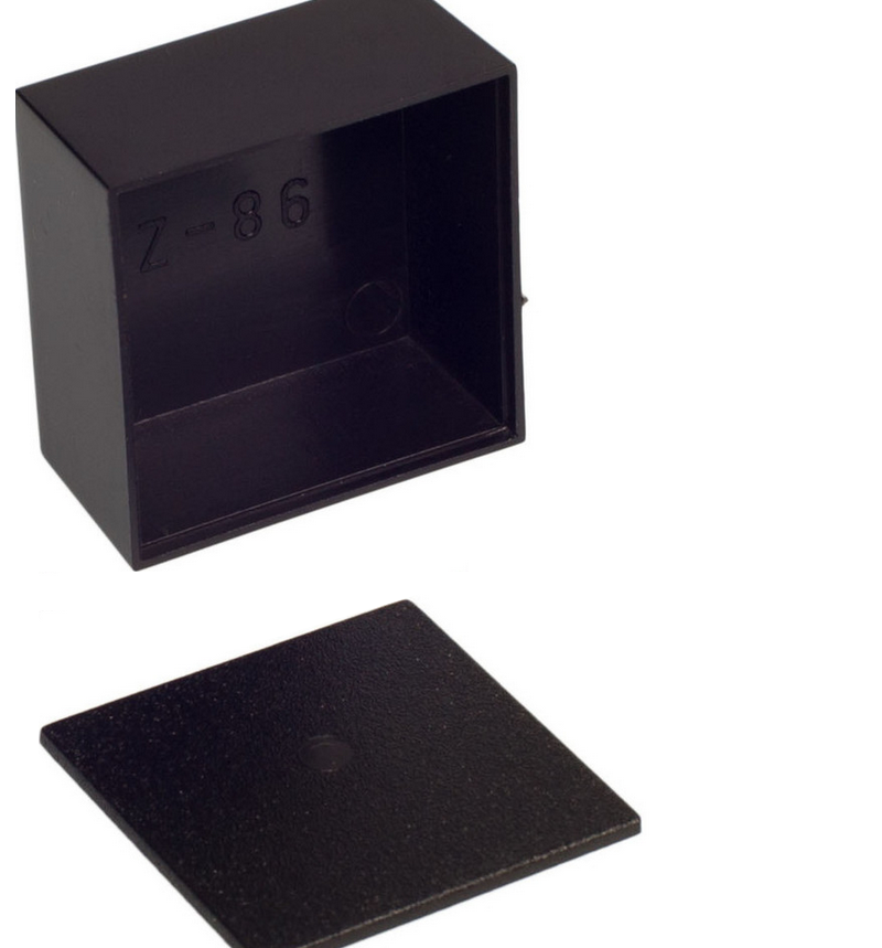

Hab etwas gefunden, was von den maßen einigermaßen passt. Weiß jemand, ob man so eine Art von Gehäuse mehrmals öffnen ud schließen kann?
Jens schrieb: > Hab etwas gefunden Hallo Jens, bitte nicht verraten, wo du es gefunden hast. Sonst liest noch jemand das Datenblatt und kann dir sagen, ob da noch ein Pinörek ran muss, um das Ganze wieder zu öffnen. MfG von der Spree Frank
Jens schrieb: > Weiß jemand, ob man so eine Art von Gehäuse mehrmals öffnen ud schließen > kann? Das ist dazu gedacht, zugeklebt 'potted' zu werden. Keine Schrauben, keine Clipse.
