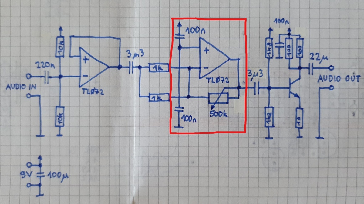

Hallo
Im Anhang ist ein Bild, welches ein Audioverstärker sein soll.
 - Am Eingang kommt ein Signal von einer Solarzelle. (Welche das
Audiosignal via. Licht empfängt)
 - Die Spannungsquelle ist eine 9V Batterie.
 - Der Ausgang ist ausgelegt für einen 50 Ohm Lautsprecher.
Die Schaltung ist aufgebaut und funktioniert sogar mehr oder weniger.
Mehr dazu in den folgenden Abschnitten:
Zum rot Markierten hab ich eine Frage: Ist es möglich, bzw. zulässig für
den + Anschluss vom OP einen Spannungsteiler mit zwei Kondensatoren, in
meinem Fall mit 100nF, zu realisieren? (Das Eingangssignal ist ja AC)
Wäre es besser, wenn man einen Spannungsteiler mit Widerständen hat und
dann die (in meinem Fall 4.5V) Spannung abkoppelt mit einem Kondensator?
Die zweite Frage ist: Wenn ich mit der Verstärkung hoch gehe, bzw. wenn
das 500k Ohm-Potentiometer etwa auf 250k Ohm eingestellt ist, beginnt
der Ausgang zu brummen, auch wenn nichts am Eingang angeschlossen ist.
Mir ist nicht ganz klar, wieso dieses Phänomen auftritt. Wenn jemand
eine Erklärung darauf hat wär ich froh sie zu hören :)
Nur so aus Interesse: Kann man die Schaltung vereinfachen, dass sie z.B.
mit nur einem OP statt mit zwei auskommt? Zusätzlich wär es sehr
erfreulich, wenn man mich auf allfällige Fehler hinweisen könnte, die
ich allenfalls gemacht habe.
Mfg.
Raphael
von Raphael (Gast)
Nochmal kurz zur Frage bezüglich des rot markierten Teils: Während dem
Testen wurde der input bias current ein Problem, weshalb ich mir diese
Methode erdacht habe.
von Sven P. (svepas)
Beim linken OP wurde auf den falschen Eingang rückgekoppelt.
Das mit den Kondensatoren am + Eingang des rechten OP wird nicht
funktionieren. Das driftet dir nach Plus oder Minus weg.
Je nach Ausgangswiderstand der Audio Quelle könnte man doch das
Audiosignal direkt an den 3,3µF Kondensator einspeisen.
von Einer (Gast)
Das ist seltsam.
Beim ersten opv sind + und - Eingang vertauscht.
Der zweite hängt gleichspannungsmäßig in der Luft.
Besser die 100nF Kondensatoren durch Widerstände ersetzen.
von Raphael (Gast)
Oha. Ist mir gar nicht aufgefallen. Aufgebaut ist es so wie es wirklich
sein soll, das Schema hab ich am Schluss noch kurz gezeichnet.
Das war am Anfang auch so, doch bereits bei einer Verstärkung von etwa
50 hatte der Ausgang (vom 2. OP) einen unerwünschten DC-Offset. Ich
vermutete, dass das durch den Input Bias Current hervorgerufen wird. So
wie es jetzt ist ist kein DC-Offset mehr vorhanden.
Mfg
Raphael

von MaWin (Gast)
Wieviel Ruhestrom fließt durch die 10R Gegenkopplung?
von Mani W. (e-doc)
Nein, das muss ein Spannungsteiler mit Widerständen sein!
Raphael schrieb:
> beginnt
Du fängst Dir mit dieser Schaltung zwangsweise Netzbrumm ein...

von Raphael (Gast)
Ich kenne nur den gesamten Ruhestrom, der beträgt 110.2mA.
Kann man das besser lösen (mit der Gegenkopplung)? Die Transistor
Verstärkerschaltung macht aus dem schönen OP Signal ein Signal, das
Vergleichbar ist mit 144p YT Videos.

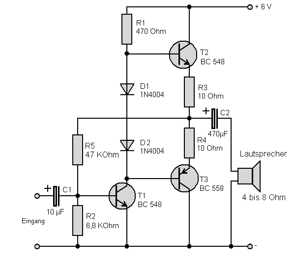

von mark space (Gast)
Raphael schrieb:
> Netzbrumm von einer 9V Blockbatterie..?
9V-Blockbatterie und 115mA Stromverbrauch?!
schalte doch an den Ausgang zwei komplementäre Transistoren in
AB-Einstellung. Die beiden OPVs sollten auf mittlerer Spannung gehalten
werden. Ob invertierend oder nichtinvertierend ist egal. Die
Transistoren kommen mit in die Gegenkopplung des zweiten OPVs. Die zwei
Stufen und den Lautsprecher kannst Du AC-koppeln. Und vergiß nicht, die
üblichem Abblockkondensatoren einzubauen, wo sie hin gehören. Dann hält
auch die 9V-Batterie länger.
mfG
Anbei noch eine simple kleine Gegentaktendstufe, der auch weniger als 50
Ohm am Ausgang nichts ausmachen. Für 9V Betrieb kann man statt 470 Ohm
auch 680 Ohm verwenden und den 47k durch 68k ersetzen.
von MaWin (Gast)
Kurz gesagt: sie ist Murks.
Raphael schrieb:
> Ist es möglich, bzw. zulässig für den + Anschluss vom OP einen
> Spannungsteiler mit zwei Kondensatoren, in meinem Fall mit 100nF, zu
> realisieren?
Nein, kein Gleichspannungspegel.
> einen Spannungsteiler mit Widerständen hat und dann die (in meinem Fall
Ja. Hilft aber ohne Korrektur der vielen anderen Fehler nix.
Eingangsspannungsteiler koppelt Störungen der Vetsorungsspannung ins
Audiosignal, Eingangs-OpAmp ist kein Spannungsfolger, TL072 eh ein
schlechter Kandidat für 9V Batterieversorgung die zum Ladeschluss auf
5.6V abgesunken ist, Endstufe ist 'abenteuerlich', Widerstandsauslegung
ebenso.
von HildeK (Gast)
D’accord!
Da steht in der Überschrift: Audioverstärker.
Zwei OPAs, der erste ist ein falscher Unity-Gain. Der zweite soll bis zu
v=1000 machen und das mit dem TL072: Es bleibt in dem Fall eine
Bandbreite von nicht mal 3kHz übrig. Und klar, dass bei v=1000 der
Offset ein Problem sein kann.
Und wenn man schon so viel Verstärkung braucht, dann sollte unbedingt
die erste aktive Stufe bereits verstärken. Sonst bekommt man neben dem
Offsetproblem auch noch ein Rauschproblem.
Am Besten: man klärt nochmals die eigenen Anforderungen ...
Abgesehen davon: so ganz toll ist eine 9V-Versorgung (Blockbatterie?)
für den TL07x auch nicht, im worst case hat das Ausgangssignal jeweils
3V Abstand von den Rails - es bleibt also nur eine AC-Amplitude von 1.5V
übrig, bzw. typ. 3V.
Vorschlag: die erste Stufe schon mal mit v=30 ausstatten. Dann braucht
die zweite auch nur noch diese Größenordnung und schon ist das
Offsetproblem keines mehr. Und eventuell für die Versorgung eine zweite
Blockbatterie spendieren.
von Harald W. (wilhelms)
Das ist alles andere, nur kein NF-Verstärker. nimm einen LM386
und beschalte ihn laut Datenblatt.
Solarzellen sind hier m.E. nicht geeignet. Nimm eine Photodiode
z.B. eine BPW20.
von Jürgen von der Müllkippe (Gast)
Ja, das ist eine Schaltung nach meinem Geschmack. Schön einfach und
klar. Die Emitterwiderstände könnte man eventuell noch auf 4R7
reduzieren.
> reduzieren.
Für 6V Speisung gebe ich dir recht, aber der TE will ja mit 9V speisen.
Da kann man sie ruhig bei 10Ohm lassen. Die kleinen Endstufen sind ja
auch nur 100mA Typen. Mit BC639/640 wollte ich die Schaltung irgendwann
mal auf richtig Bums aufhübschen, habe ich aber bisher nicht gemacht :-P

von Mani W. (e-doc)
Raphael schrieb:
Von der Batterie nicht, aber da die Schaltung ja irgendwo im
Haus- oder Gartenbereich betrieben wird, wird es natürlich
Einstreuungen geben - alleine durch den Aufbau (Lochraster oder
Steckbrett) ohne Metallgehäuse ist das schon vorprogrammiert,
auch Led-Lampen, SNT von Computern etc. kann starke Einstreuungen
bedeuten...
Der Spannungsteiler aus Kondensatoren an DC ist natürlich Murks,
der Eingang hängt dann buchstäblich in der Luft!
Der Spannungsteiler am Eingang mit 10K sollte auf 100K gesetzt
werden, die Eingangsstufe (Spannungsfolger ist mit + und -
falsch gezeichnet, die Ausgangsstufe mit Transistor verbraucht
auch zu viel Strom...
Ich empfehle, wie weiter oben schon erwähnt, einen dafür geeigneten
IC wie LM 386 oder andere, das spart Bauteile und wird auch im
gesamten kleiner aufzubauen...

von Dieter (Gast)
Empfehlung an Raphael wäre seinen Schaltplan zu korrigieren und dann
hier  begutachten zu lassen.
von A-Freak (Gast)
Ich stimme mit dafür den LM386 als zweite Stufe zu verwenden
von MaWin (Gast)

von Stefan F. (Gast)
9V ist für den TL072 schon sehr knapp. Bedenke, auf welche Spannung die
Batterie während des Gebrauchs sinkt. Nämlich etwa 5 Volt!
Ich hasse solche Fehlkonstruktionen, die mich dazu zwingen, Batterien
frühzeitig weg zu werfen.
(bis zu) 1000 Fache Verstärkung mit nur einer Stufe ist absolut Käse.
Das wird verzerren und anfällig für Störungen. Der pisitive Eingang des
zweiten OP-Amp muss auf eine definierte Referenzspannung gelegt werden.
Die Ausgangsstufe erfordert eine sehr stabile (vom Signal unabhängige)
Spannungsversorgung, die du nicht hast.

von Raphael (Gast)
Danke an alle die hier etwas posten :)
Ich hab viel gelesen über:
 -Andere Bauteile
 -9V Batterie?? - Inacceptable!!!
 -Auslegung der Transistorstufe
 -OP Stufen
Wenn ich Zeit finde, würd ich ein kleines Video machen, um mein Brummen
zu verdeutlichen.
*** Andere Bauteile ***
Mani W. schrieb:
> Er steht am Anfang
Könnte man so sagen. Ich bin in einer Lehre, sprich, ich hab noch nicht
so viel Erfahrung, wenn es um Bauteile geht. So wie es scheint wird der
TL072 gehasst von allen hier ^^
Die Schaltung soll nur ein kleines Freizeitprojekt werden, also lass ich
den TL072 mal drin, einfach weil ich den zu Verfügung hab.
Danke für den Gedanken, ich glaube schon, dass das Signal und alles
besser Aussieht mit einer Photodiode, doch es ist nur ein
Freizeitprojekt und ich will es jetzt halt mit der Solarzelle beenden!
*** 9V Batterie?? - Inacceptable!!! ***
Getestet hab ich das an einem Netzgerät. Ich glaube alle machen Panik,
weil ich 110mA Ruhestrom Strom beziehe... VON EINER 9V BATTERIE?!
Das Ding ist, wie schon oben erwähnt, das soll keine Massenprodukt
werden. Einfach bisschen Analogtechnik kennen lernen. Dachte mir, wär
halt schön, wenn die Schaltung für 9V Ausgelegt ist, weil dann läuft sie
auch mit einer Batterie (was sie ja auch tut).
*** Auslegung der Transistorstufe ***
Eingesetzt hab ich übrigens den BC237B und hab mit hfe=185 gerechnet...
Tjoa. Transistoren kenn ich genau so wenig wie all die OPs von denen Ihr
sprecht. Zudem ist das meine erste "praktische Auslegung" von so einer
Transitorstufe (nach Lehrbuch, falls ich nichts verpasst hab). Zu Beginn
war eigentlich der 1k8 dort wo der 1k2 Widerstand ist und umgekehrt. Ob
das meine Berechnungen rechtfertigt oder nicht, weiss ich jedoch nicht.
Grund für diese Auslegung / für diesen Entscheid: Ich hab die Schaltung
ausgiebig getestet auf einem Steckbrett, einem Oszilloskop, meinem
Netzgerät und einem Funktionsgenerator, jeweils bei 200Hz, 1kHz, 10Khz
etc. und bin zum Schluss gekommen, dass das Ausgangssignal nach der
Transitorstufe mit einer Last von 50 Ohm gleich gut Aussieht - also
nicht sonderlich schön aber was solls, das Audiosignal kommt von einer
Solarzelle~ - und zugleich ~50mA weniger Strom bezieht.
> AB-Einstellung.
Muss ich mal testen, doch frühestens am Dienstag.
*** OP Stufen ***
Das Stimmt. Sie macht nicht genau was ich will. Die Schaltung
funktioniert jedoch, ausser ca. ab einer Verstärkung von 500 beginnt sie
zu brummen. Auf das soll das "mehr oder  weniger" (von meiner Seite)
hindeuten.
Ich hab Tage verbraucht, einen Vorverstärker in die Schaltung zu
integrieren. (Da hab ich noch nicht mit komischen Kondensatoren am +
Eingang rumgefummelt) Doch aus irgendeinem Grund, den ich bis jetzt noch
nicht kenne, hab ich es nicht hingebracht, dass die Schaltung nicht von
alleine summt/brummt. Meine Theorie war, dass irgendwie ein Signal
rückgekoppelt wird (durch irgendeinen Weg) oder sonst was ausser
Kontrolle gerät und so die gesamte Schaltung beeinflusst. So dachte ich
mir, muss die Schaltung halt mit nur einem Verstärker auskommen. Ohne
Impedanzwandler am Eingang war das Signal nicht wirklich was Wert.
Das glaub ich eben auch. Genau deshalb kam ich eigentlich ins Forum
hier, mit der Hoffnung dass mir einer erklären kann, wieso meine
Schaltung - bis zu einer Verstärkung von 500 - funktioniert. Vielleicht
ist es genau wegen der Verstärkung, dass es beginnt zu brummen,
vielleicht war die Frage nicht ganz klar.
Das mit dem LM386 muss ich mal ein anderes mal Austesten, denn die
Schaltung hab ich schon auf einem Veroboard und eigentlich ist jetzt nur
noch die Frage offen, die ich in einem Abschnitt weiter oben erklärt
hab.
Das nächste was ich ausprobieren möchte, ist zu den
"Spannungsteiler"-Kondensatoren Widerstände parallel schalten
(Wahrscheinlich 10k oder 100k). Ich nehme zwar an, dass sich nicht viel
ändert, bzw. dass die Schaltung ein Offsetproblem kriegt, wie
ursprünglich, ab einer Verstärkung von lachhaften v=25...
Mfg
Raphael
von Günter Lenz (Gast)
Ja, es kann sein daß deine Schaltung auf einer hohen Frequenz
Schwingt, must du mal mit einem Oszillograf oder mit einem
HF-Detektor prüfen.
Du willst doch Wechselspannung verstärken, da spielt
Offsetproblem keine Rolle.
von Rainer V. (a_zip)
Und ich weise mal darauf hin, dass bei deiner Verstärkung von 500 bei 9V
Versorgung eine Eingangsspannung von ca. 10mV (grob geschätzt)
ausreicht, um den OP zu übersteuern! Und da du nicht schreibst, wie du
dein Audio(Nutz)-Signal aus deiner Solarzelle "herausbekommst", kann man
jetzt wirklich nur ganz allgemeine Hinweise geben, wie man so eine
Eingangsstufe passabel dimensioniert.
Trotzdem viel Spass beim Basteln!
Gruß Rainer
von Ach Du grüne Neune (Gast)
Steuer bei beiden OPV's jeweils den invertierenden Eingang an und lege
die Gegenkopplung so aus, dass eine Verstärkung von je 30 entsteht. Die
beiden nicht invertierenden Eingänge legst du auf einen gemeinsamen
Spannungsteiler mit Abblockkondensator.
Beim zweiten OPV kann die Gegenkopplung mit einem Trimmer einstellbar
konstruiert werden.
Die Endstufe sollte insgesamt hochohmiger ausgelegt werden, oder
komplett entfallen.
