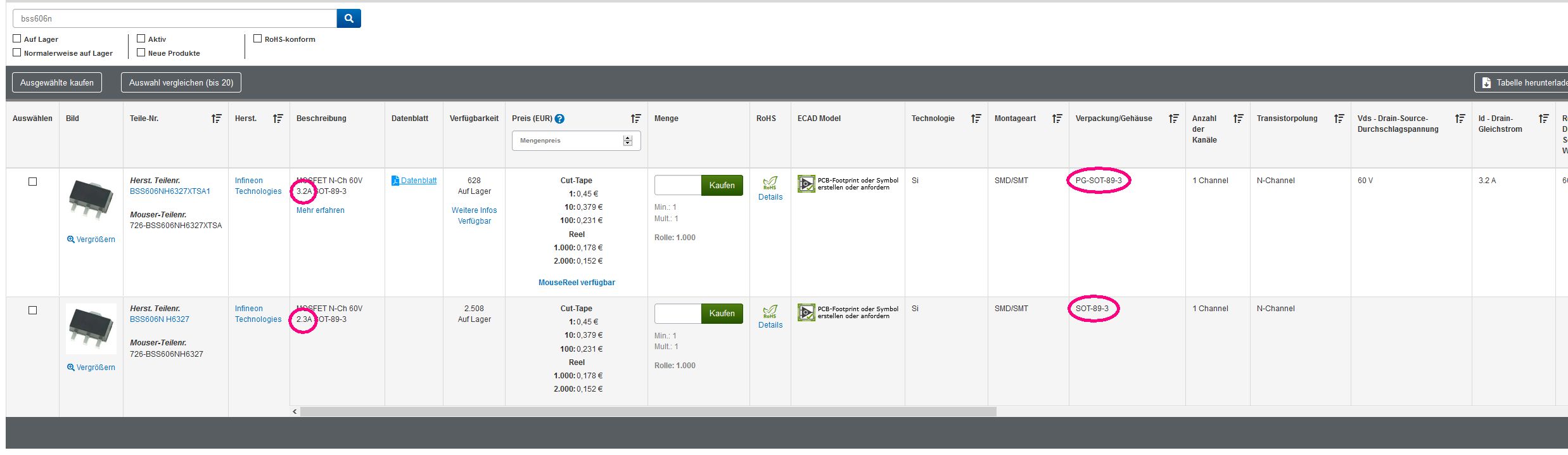

Hallo zusammen, weiß jemand was es mit dem Package Material PG auf sich hat? Konnte keine weiteren Informationen hierzu finden, außer dass es sich wahrscheinlich um ein Gehäusematerial handelt. Mein Problem ist dass Mouser diesen N-MOSFET in zwei Versionen mit dem gleichen Preis anbietet. Mouser gibt nur Aukunft an Geschäftskunden : Sehr geehrte Damen und Herren, was ist der Unterschied zwischen dem 726-BSS606NH6327XTSA ( PG-SOT-89-3 ) und 726-BSS606NH6327 ( SOT-89-3 ) Außer PG vor der Gehäusebezeichngung konnte ich nichts relevantes finden. Sind dies Unterschiedliche Gehäuse? ( siehe Anhang ) Vielen Dank für Ihre Anfrage. Da wir Ihre Daten in unserem System noch nicht haben, bitte ich Sie, uns folgende Informationen zukommen zu lassen, damit wir Ihnen ein Angebot senden können: -Firmenname -Rechnungsadresse -Lieferadresse - VAT Nummer (St.Id.Nr.) Bei Fragen, stehen wir Ihnen gerne zur Verfügung. Vielen Dank! Ich danke auch ;-) Bernd_Stein

OK, ich habe die gekennzeichneten Unterschiede gefunden, allerdings keine Referenz dazu im Datenblatt. Kann natürlich auch ein Zahlendreher bei der Eingabe sein. Also weiterhin großes Fragezeichen :-( Reinhard
Reinhard R. schrieb: > Kann natürlich auch ein Zahlendreher > bei der Eingabe sein. > 1. Ich bin blind 2. Habe kein Datenblatt wo 2,3A drin steht gefunden oder wieder 1. Bernd_Stein
Reinhard R. schrieb: > OK, ich habe die gekennzeichneten Unterschiede gefunden, allerdings > keine Referenz dazu im Datenblatt. Kann natürlich auch ein Zahlendreher > bei der Eingabe sein. Also weiterhin großes Fragezeichen :-( Fehler in den Parametertabellen sind bei Mouser nichts ungewöhnliches. Auch die Fotos stimmen nicht immer. Verbindlich ist der Order Code des Herstellers. Die beiden Bauteile scheinen identisch zu sein, bis auf das Suffix XTSA1 in der Bestellbezeichnung. Dessen Bedeutung ist hier erklärt: https://www.infineon.com/cms/de/product/search/opn/orderable-part-number-opn-translation-table/ Da es den Typen ausschließlich RoHS-konform gibt ("PG" = green package, für bleifreies Löten geeignet) dürfte das XTSA1 redundant sein.
