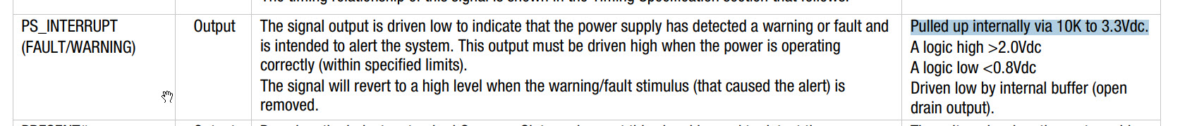

Moin. Ich hab ein Netzteil mit einem 4N25 galvanisch getrennt. Die Spannung des Statuspin (Netzteil ok) geht von 3,3V auf 2,1V runter aufgrund der Belastung des Optokoppler. Vom Netzteil gibt es kein Datensheet zur Belastbarkeit aber der Pull-up läuft mit 10kohm gegen 3,3V. Ich würde daher lieber den Strom reduzieren mit einem Pinkompatiblen Optokoppler. Kennst sowas jemand oder wie weit könnte ich beim 4N25 runter gehen? Bzw. wenn es ein Pull-up mit 10Kohm ist wäre dies der Widerstand vor dem Optokoppler? Viele Grüße Nils

Hi, das ist ein DPS1200-FB Servernetzteil. Ich habe leider nur eine Anleitung für ein anderes Netzteil, aber der Anschluss ist baugleich, somit müsste der Aufbau gleich/ähnlich ein. Das steht über den Pin, welche ich aktuell direkt auf den Optokoppler gelegt habe mit Vorwiderstand. 2020-03-21_20-43-48.jpg ( PS_INTERUPT Open Drain ) -> 220 Ohm -> 4N25 Eingang 3,3V -> 10KOhm Hab mir das alles selber beigebracht als Laie, daher verzeiht mir fehlende Details und fragt gerne. Und Jens, du hast es genau beschrieben. Die 220 Ohm hab ich wegen (3,3V - 1,15V) / 10mA angesetzt, aber wahrscheinlich ist das Blödsinn. Viele Grüße, Nils

Hallo Nils, Dein PS_INTERRUPT Pin ist intern im Netzteil per 10 KOhm Widerstand gegen 3,3 V angeschlossen. Die Fotodiode des 4N25 hat laut Datenblatt bei 1 mA eine Schwellspannung von ca. 1,0 V. Der PS_INTERRUPT Pin wird direkt mit PIN 1 des Optokopplers verbunden. Der Strom fließt dann über PIN 2 hinaus gegen Masse. Also fließt bei ON-Signal: (3,3 V - 1,0 V) / 10 KOhm = 0,23 mA. Das ist eigentlich zu wenig Strom für die Diode des Optokopplers. Also müßte der Strom des PS_INTERRUPT Pin mit einem Spannungsfolger verstärkt werden, und dann braucht man auch vor der Diode einen Schutzwiderstand, 220 Ohm genügen dann für > 5 mA Diodenstrom. mfg klaus

Hi. Genau das hab ich mir gedacht mit dem Pull-up Widerstand. Gibt es einen Optokoppler welchen ich mit diesen Werten nutzen könnte? Oder könnte / müsste ich einen Transistor benutzen um die LED zu schalten mit einer anderen Spannungsquelle? Besser würde ich einen anderen OK finden, da die Platine schon fertig ist. Im allgemeinen funktioniert der OK sogar bisher problemlos. Aber es soll ja auch innerhalb der spezifizierten Werte laufen. Viele Grüße Nils
Klaus R. schrieb: > Also fließt bei ON-Signal: (3,3 V - 1,0 V) / 10 KOhm = 0,23 mA. Das ist > eigentlich zu wenig Strom für die Diode des Optokopplers. Da wäre es doch sinnvoller, die LED des Optokopplers mit Vorwiderstand parallel zum Pull-Up zu schalten. Dazu ist ein Open Drain Output doch da.

Empfehle erst mal die interne Schaltung des Ausgangs vom Netzteil zu Skizzieren, damit das weitere klar wird. Mosfet, Widerstand: 3.3V | R | ------- out ----| --- | ---
Klaus R. schrieb: > Wieviel Strom darf der Transistor oder was es auch immer ist, denn > schalten? In jedem vernünftigen Datenblatt wäre das angegeben. So kann man nur raten. Einige wenige Milliampere sollte jeder MOSFET schaffen. Klaus R. schrieb: > Vielleicht kennt ja jemand einen noch einen empfindlicheren Optokoppler. Der Parameter, nach dem du auswählen müsstest, heißt bei Optokopplern "CTR". Für den 4N25 sind erbärmliche 20% as Mindestwert spezifiziert. Geht es dir um einen pinkompatiblen Optokoppler oder brauchst du auch das gleiche Package/Layout Pattern? Dann solltest du das angeben.

Wolfgang schrieb: > Geht es dir um einen pinkompatiblen Optokoppler oder brauchst du auch > das gleiche Package/Layout Pattern? Dann solltest du das angeben. Super wäre gleiche Package, dann tausche ich das einfach. Wolfgang schrieb: > Einige wenige Milliampere sollte jeder MOSFET schaffen. Müsste der Strom nicht über den Pull-up laufen, weil der Transistor oder was da verbaut ist den entweder auf Masse zieht oder nicht? So hab ich es nach etwas einlesen über Google verstanden. Wolfgang schrieb: > Die direkte Schaltung der OK-Diode mit dem Open Drain Ausgang (LED+R > nach 3.3V) ist allerdings für sicherheitskritische Anwendungen nicht > geeignet, weil im Ruhezustand kein Strom fließt, ein Leitungsfehler also > nicht bemerkt wird. Da musst du dich an den Netzteildesigner wenden. :-) hinz schrieb: > Es wird wohl ein > zusätzlicher Transistor und Versorgung aus den 12V-Stby nötig sein. Das müsste dann verrinfacht so aussehen wie im Anhang, oder habe ich ein Bauteil übersehen oder zuviel? Die LED entspricht dem OK, dann würde ich das so mal testen für mich.
Bearbeitet durch User
Nils R. schrieb: > Das müsste dann verrinfacht so aussehen wie im Anhang, oder habe ich ein > Bauteil übersehen oder zuviel? Die LED entspricht dem OK, dann würde ich > das so mal testen für mich. Die Schaltung ist in Ordnung. hinz schrieb: > Für 20mA LED-Strom wären 56 Ohm passend. So viel Strom braucht die Diode nun auch nicht für diesen Zweck. 1k für 10 mA ist doch gut. Vorsicht! Mit 56 Ohm brennt die Diode durch! mfg Klaus
