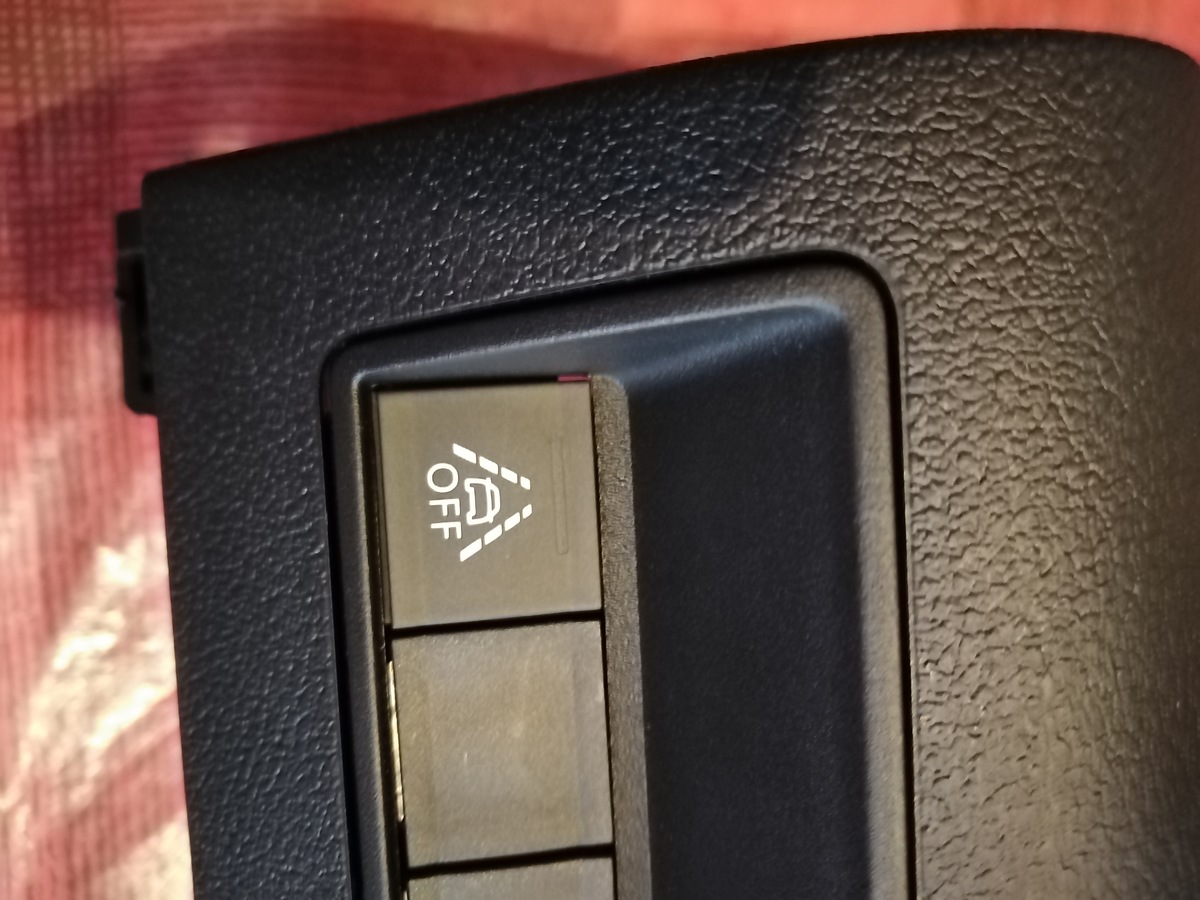

Heute war ich wieder erstaunt wie sich die Welt weiterdreht. Ich habe
ein neues Auto mit Spurhalteassistent welcher sich bei jedem Neustart
wieder einschaltet.
Nun lenkt mir das Ding gefährlich gegen den Strich, wenn ich mal den
Blinker nicht benutze und der Computer denkt, ich wäre eingeschlafen.
Das ist für mich als alten Knacker kein schönes Gefühl wenn da plötzlich
einer ins Lenkrad greift und lenkt.
Nun gibt es da für Reptilien wie mich einen Knopf wo man den
Spurhalteassi ausschalten kann. Man drückt da drauf, dann geht eine
orange LED in dem Taster an, und eine orange Warnleuchte im
Amaturenbrett. Alles ok für mich.
Nun vergesse ich aber meistens den Assi zu deaktivieren, fahre los, und
irgendwan lenkt der Affe dann gegen mich.

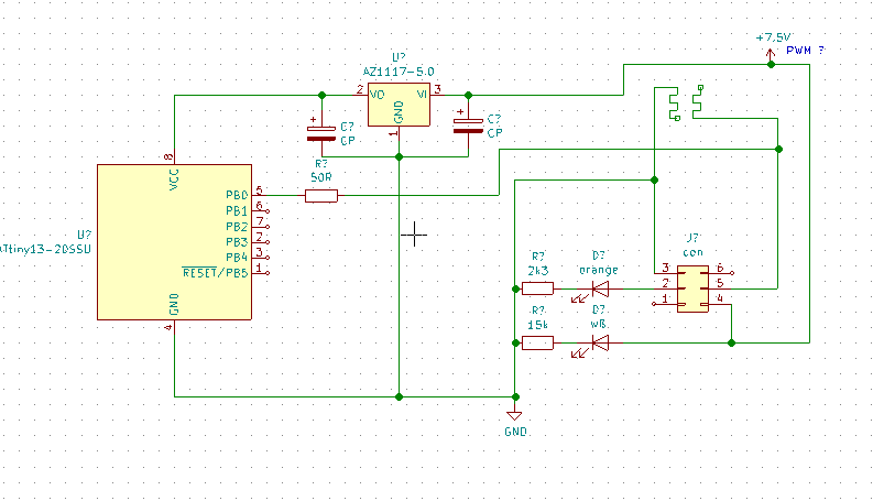

Also, wie hier von den Experten standartmäßig empfohlen, Arduino dran
blabla...

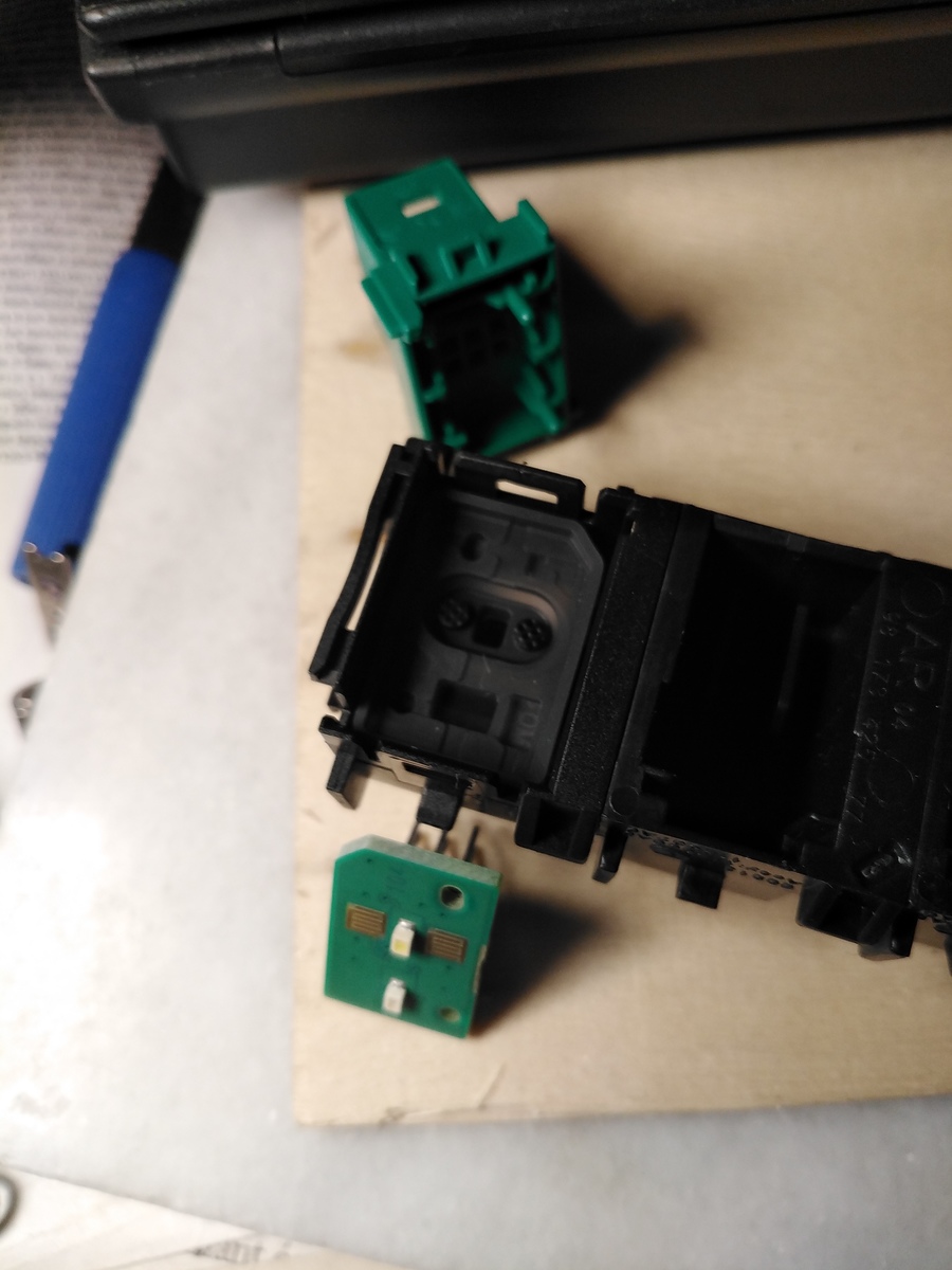

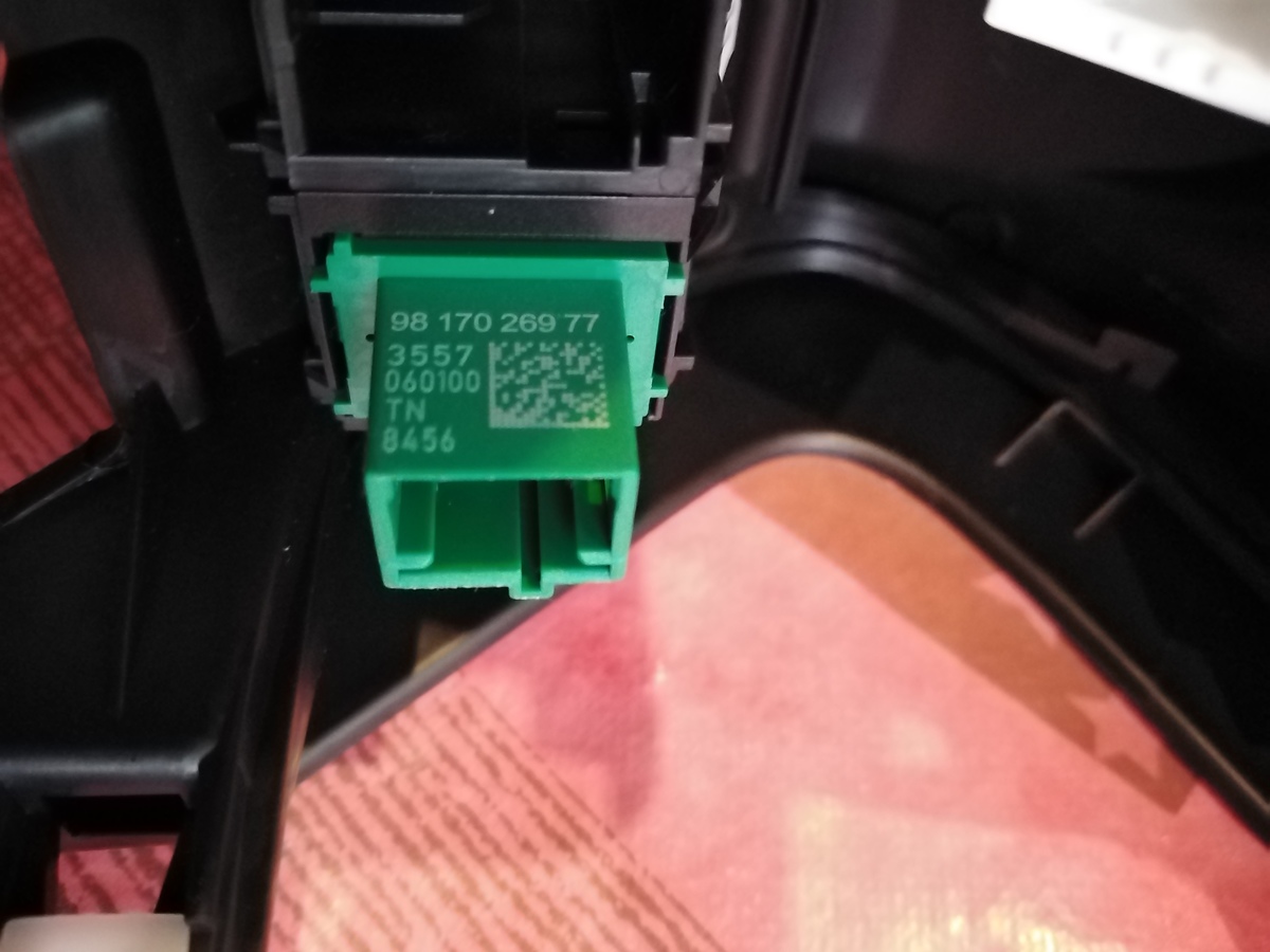

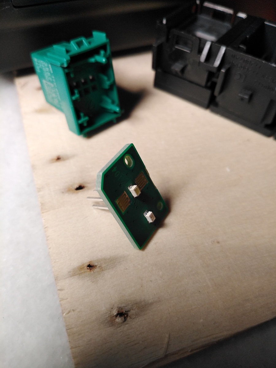

Heute also das Panel ausgebaut (ich war erstaunt wie leicht das ging)

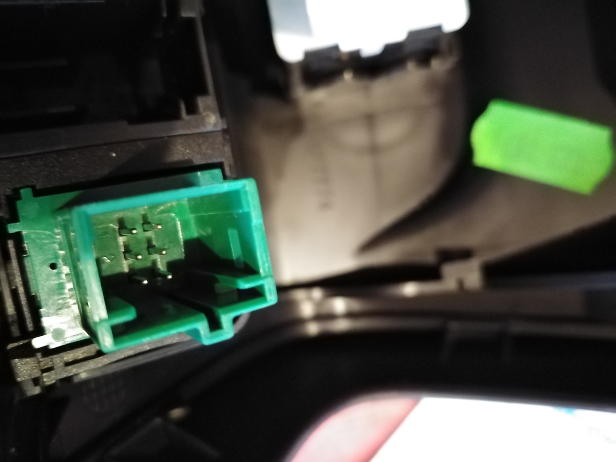

der Taster hat 4 Drähte an 6 pins (also 2 sind frei) , 2 grüne, und
einen violett, und rosa oder so. Habe mir sogar die Nummern von 1-6
gemerkt wo sie dran sind.

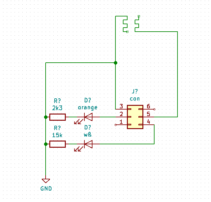

Zuhause habe ich dann das Multimeter drangemacht, und erwartet, daß ich
2x nichts messe, da wo die LED dran ist, und 1x Durchgang beim Drücken
wie ein Taster.
Die Realität ist aber, daß ich nichts messen konnte (ja, die Meßstrippen
sind ok, und umgepolt und mit 20k Ohmbereich habe ich auch versucht.
Also nehme ich an, daß dieser "Taster" dann auch auf einem Bus hängt und
eine Adresse hat usw.
1. Ist das normal in heutigen Autos, daß schon stinknormale Taster am
Bus hängen?
2. Wie groß wäre der Aufwand da etwas dranzustricken was einmal nach dem
Einschalten den richtigen Befehl schickt, und den Spurhalteassi
ausschaltet?
Also was bräuchte ich an hard- und software, um die CAN? Befehle an dem
Ding zu lesen? Macht das mein China Logikanalyzer für 5€ schon?
Ich habe mich leider mit Can noch nicht befaßt. Vielleicht kann mir
jemand ein paar Links oder Ratschläge geben wo ich anfangen soll.
edit: es ist ein Citroen berlingo, und die aufgedruckte Schalternummer
findet Google nicht

von Thomas G. (conquistador)
Die Jungs im Berlingoforum sagen, die Händler würden das nicht machen,
Sicherheit blablabla. Fragen kann ich ja mal.

von Andrew T. (marsufant)
> Bus hängen?
Ja, und zwar über ein unterlagertes Zonensteuergerät.
> ausschaltet?
Zum Aufwand:
Das macht Dir jede Hinterhofwerkstatt, die auch den automatischen
motorstop beim Anhalten an der Ampel (sowas sollte bei Deinem Auto auch
der "default" sein rausprogrammiert.
Zum Rechtlichen:
Einfach der Vollständigkeit halber: Durch dieses Rausprogrammieren
erlischt die Zulassung Deines Autos, weil auch die Software der
Stuergeräte halt dazugehört. Jegliche Änderung von der original-SW ist -
sofern nicht vom Hersteller freigegeben -- genau der Kandidat.
ein Thema, das Du in jedem Automobilforum zur Gänze findest.
BTW: In meinem Auto "merk" sich das Steuergerät die letzte Einstellung,
und es nervt keine orange Warnlampe - aber französische Autos sind da
wohl anders .-)
Andrew T. schrieb:
>> Bus hängen?
Ja, danke, das hatte einer am Anfang auch schon bestätigt.
Ja, und hier habe ich mich bei der Kiste auch gewundert. Es hat kein
Start/stop, und auch keinen Taster wo man das ausschalten kann wie in
der Bedienungsanleitung steht. Die neueren Modelle haben den Taster

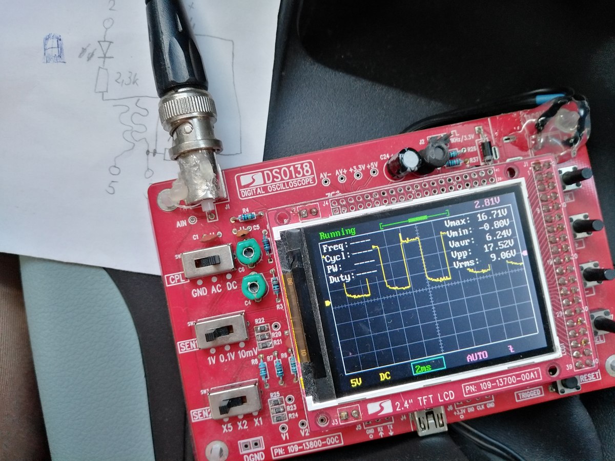

von 123 (Gast)
Andreas schrieb:
> Wenn der Taster am Anschluß über einen Bus angeschlossen ist, dann
> stimuliere auf der mechanischen Seite den Taster.
Er ist nicht am Bus angeschlossen. Das zeige mir jemand - einen
KFZ-Hersteller der für einen einzelnen Bedienkontakt einen Busknoten
spendiert.
Die Taster kann man übrigens problemlos aufmachen (Rastnasen). Drin ist
eine kleine Platine mit vergoldeten Landepads für die beiden
Kontaktgummis, 2 Widerstände und 1-2 LEDs (wenn Hintergrundbeleuchtet)
mit Vorwiderstand.
Manchmal sind (aus Kabel-Spar-Gründen) kluge Verschaltungen von Taster
und LED (in Fluss-/Sperrichtung) gewählt. Da muss man halt ein bisschen
Kombinieren oder den Taster aufmachen und die Verschaltung anschauen /
skizzieren.
von Georg A. (georga)
spooky schrieb:
> Hoffentlich werden irgendwann mal sinnvolle Funktionen erfunden. Zum
> Beispiel:
Statt der blöden "ziellosen" Hupe ein Maschinengewehrgeräusch, dass man
zielgerichtet auf ein Auto 360Grad um einen herum abfeuern kann... Das
wäre endlich mal ein vernünftiges Feedback statt "Fahrstil
OK?"-Aufklebern.
123 schrieb:
> spendiert.
> mit Vorwiderstand.
> skizzieren.
Danke 123. Ich liebe dieses Forum. Nach Tagen kommt dann EINER, der
praktische Erfahrungen damit hat, und löst das "Problem".
Dabei war alles ganz einfach, ich habe mir nur nicht getraut den
Schalter zu öffnen. Aber seht selbst.
Muß ich gleich mal gucken wo die tiny13 liegen.

Ja, so ähnlich hatte ich mir das auch gedacht. Habe dann gestern dort
6.5V mit dem Multimeter an der Hintergrund LED gemessen, und folgende
Schaltung entworfen.
Heute wollte ich für Euch die PWM dokumentieren, und da war es noch
hell, also ist die Hintergrundbeleuchtung am Tag aus. D.h. ich kann die
5V nicht so machen wie gezeichnet, sondern muß mir 12V von der OBD2
Buchse holen die gleich daneben ist. Das ist sehr unangenehm, weil ich
ja den 6 poligen Anschluß im 2.5mm Raster habe wo ich nur ein
Zwischenstück mit Linearregler, tiny13 und Hühnerfutter machen wollte.
Nun muß ich mir aber noch extra Strom holen.
Abei die pwm der 6.5V.

von Philipp G. (geiserp)
Ohne jetzt alles gelesen zu haben, wie kommst Du auf Bus? Auf den
Bildern die Du später nachgereicht hast ist ja eindeutig ein Taster zu
sehen.
Ich würde da gar nichts gross mit uC machen. Ein NE555 der 10s nach dem
der Ignition sieht für 500ms simuliert mittels Micro Print Relais auf
die Taste drückt. Relais daher damit Du möglichst potentialfrei
unterwegs bist und die böse Elektronik davon nichts gross mitbekommt.

von conquistador (Gast)
Peter L. schrieb:
> Die spontane Notbremsung ohne erkennbare Ursache (dachte zuerst an einen
> kapitalen Motorschaden) verzeihe ich ihm, 1x im Jahr darf er sowas
> machen,
Oh Gott, dann ist VW wohl noch schlimmer als PSA?
>sehen.
Ja, es ist einfach nur ein Taster mit einer LED. Irgend ein CMOS
Monoflop auf 10s gestellt, mit Optokoppler sollte da gehen.
Diese Woche hatte ich einen Peugeot 208 Mietwagen, der hat genau
denselben Taster genau an derselben Stelle wie meine Karre, allerdings
bleibt der Lenkaffe dort komplett aus, wenn man den einmal gedrückt hat,
auch nach Motorneustart.
Die SW merkt sich den Zustand. Es gibt also manchmal doch noch
Fortschritt.
