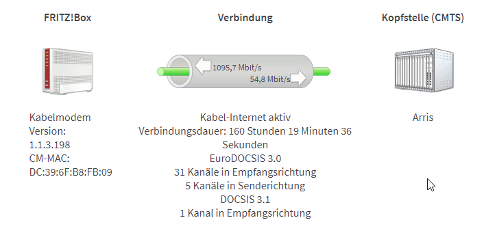

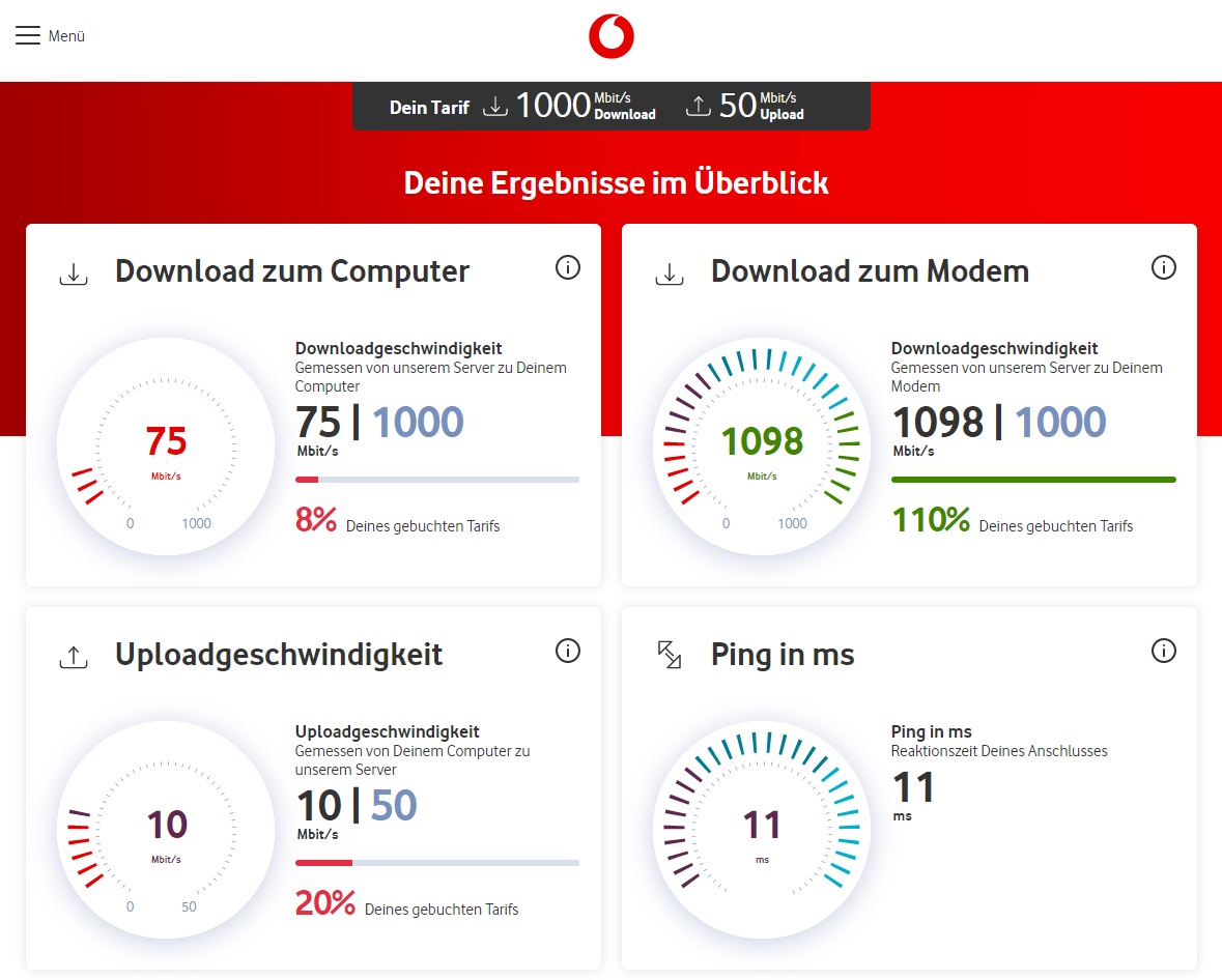

Hallo, ich richte seit ein paar Tagen (seufz!) bei meinen Eltern einen neuen Internetanschluss ein. Eigentlich sind die besten Vorraussetzungen gegeben: + Vodafone Cable Max 1000Mbit/50Mbit + Fritzbox 6591 Cable mit aktueller Firmware + Moderner PC (Win 10) mit 1 Gbit OnBoard Ethernet + CAT 5e Kabel direkt zwischen Fritzbox und PC Im Heimnetz sieht alles gut aus. Große Dateien zwischen zwei Rechnern verschieben läuft mit ~700 Mbit, also alles in Butter. Das Problem ist nun die Internetverbindung. Die ist extrem langsam: + Ca. 75 Mbit Download (statt 1000) + ca 10 Mbit Upload (statt 50) -> Siehe angehängtes Bild Laut dem Vodafone Speedtest ist bis zur Fritzbox alles bombig. Auch die Fritzbox zeigt ähnliche Werte an. Daher verzweifle ich so langsam... Alles auf Corona schieben ist vermutlich nicht angebracht ;-) Nun meine Fragen: - Wie aussagekräftig sind die Angaben vom Speedtest/Fritzbox? Liegt das Problem wirklich im Heimnetz (warum kann ich dann zwischen den Rechner so schnell Daten kopieren?)? - Was habe ich für Möglichkeiten, um dem Problem auf die Schliche zu kommen? Welche Tools (HW/SW) könnten helfen? - Sonst noch Ideen? ;-) Danke für eure Hilfe!

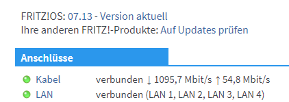

Kupfer schrieb: > Nur, weil die Verbindung von dir zur Gegenstelle Gigabit schafft, muss > der Rest der Infrastruktur das ja nicht auch können. Der Fritzbox-Screenshot zeigt 4 belegte LAN-Buchsen? Ist da grad ein anderer am 24/7 Dauer-Downloaden oder als Trojaneropfer am SPAM-versenden? und wenn's eine Überlastung in der Infrastrukur "weiter hinten" ist, sollte das Messergebniss tageszeitabhängig stark schwanken.

Der Test zeigt doch ziemlich eindeutig dass bei deinem Modem 110% ankommen. Und das Netzwerk danach das Problem ist. Vllt nutzt der für den Test auch die Wlan schnittstelle? Oder hast du sonstigen traffic im Netzwerk? Schalte doch mal alles ab außer Router und PC.

Εrnst B. schrieb: > Der Fritzbox-Screenshot zeigt 4 belegte LAN-Buchsen? Ist da grad ein > anderer am 24/7 Dauer-Downloaden oder als Trojaneropfer am > SPAM-versenden? Da hängt noch ein NAS, ein HTPC, ein paar Raspis und zwei weitere PCs dran. Weg mit dem Troll schrieb: > Moeglicherweise ist eine Komponente des eigenen LANs nur 100MBit.. Wie gesagt: ich kann innerhalb des Heimnetzes mit ca. 700 Mbit von PC zu PC transferieren. Jan H. schrieb: > Lieber tagelang einrichten als mal anzurufen? Jeder hat halt seine > Hobbies. Das letzte mal, als ich da angerufen habe, wurde nach 40 Minuten Warteschleife einfach die Verbindung getrennt. Das hat mich gebrandmarkt ;-) Jan schrieb: > Wo merkst du, dass es langsam ist? Du kannst mehrere 4k Streams parallel > laufen lassen, jede mir bekannte Website sollte in sub-Millisekunden > dargestellt werden. Das war bereits bei 25 MBit/s so und ist auch jetzt > bei 50 MBit/s so. Außer bei großen Downloads oder massiv parallelem > Streamen solltest du nichts merken. Hier wird häufiger Home-Office gemacht. Da muss auch schon mal eine Working Copy > 250GB zwischem dem Firmen- und dem Heimnetz übertragen werden. Oder die Geschwister wollen ein Spiel per Steam Updaten. da ist so ein Patch auch schon mal > 100GB groß. Kommt mehr als einmal die Woche vor ;-) Anwendungsfälle, bei denen 1000Mbit ganz angenehm sind, haben wir genug... Außerdem hat es keinen Cent mehr gekostet als die 100Mbit, die vorher anlagen. Warum also nicht?

Krümel schrieb: > Auch die > Fritzbox zeigt ähnliche Werte an. Das was die Fritzbox anzeigt ist keine getestete Downloadrate in dem Sinne. Das ist die Bandbreite deiner Leitung die sich ergibt aus den zugesicherten DOCSIS-Kanälen auf der Leitung. Wenn diese zum Teil ausfallen (was z.B. bei Pyur gerne mal passiert), kann man damit der Ursache weiter nachgehen, als nur zu sagen "WLAN geht nicht".

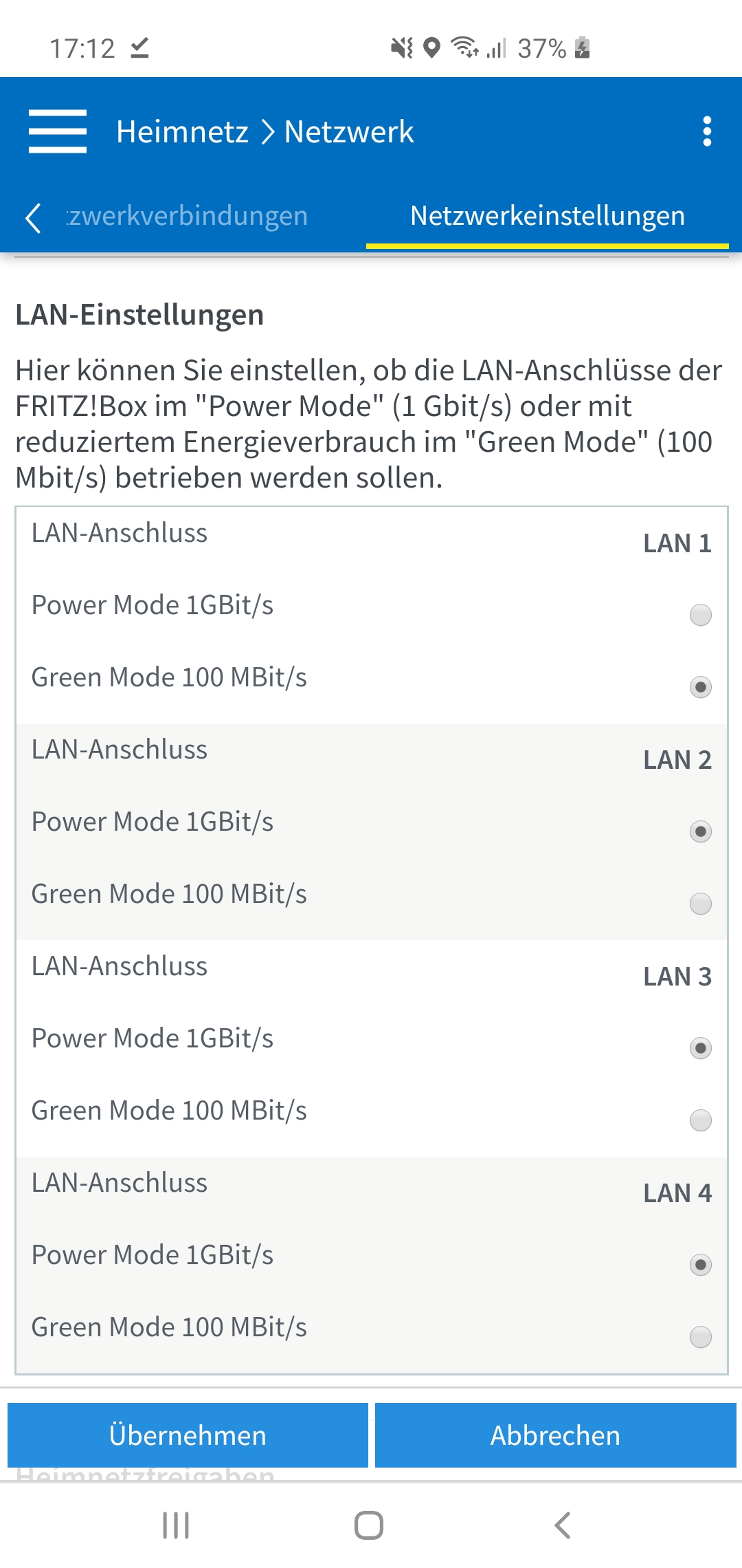

Die fritzbox hat Energiesparoptionen für die LAN-Buchsen, bei denen die Geschwindigkeit reduziert werden kann. Ich weiß nicht, ob das schon getestet wurde, aber da bin ich mal drauf gekommen, nachdem ich lange gesucht hatte.

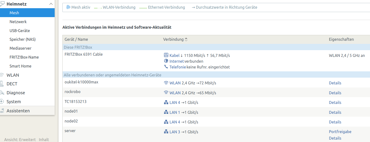

Krümel schrieb: > Εrnst B. schrieb: >> Der Fritzbox-Screenshot zeigt 4 belegte LAN-Buchsen? Ist da grad ein >> anderer am 24/7 Dauer-Downloaden oder als Trojaneropfer am >> SPAM-versenden? > > Da hängt noch ein NAS, ein HTPC, ein paar Raspis und zwei weitere PCs > dran. Unter "Mesh" sieht man wie schnell die einzelnen Buchsen an das jeweilige endgerät angebunden sind (Bild). Hast du inzwischen mal einen anderen speedtest probiert? Respektive: mal eine Andere Geschwindigkeitsmessung gemacht, mit wget/curl/rsync ein ISO von einem Server gehoilt z.b. (falls die javascript engine oder ein virenscanner was ausbremst)?
