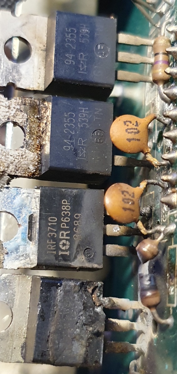

ich habe mir ein Golfcart mit einem Defekten Curtis Motorcontroler
zugelegt und wollte einmal testen ob ich ihn wieder ans laufen bekomme
bevor ich mir einen neuen kaufe. Leider kann ich nicht alle Teile mit
den Bezeichnungen bei Reichelt finden. Könnt ihr mir da eventuell weiter
helfen?
Die Widerstände habe ich anhand des Farbcodes Ermitteln können.
Desweiteren gehe ich davon aus das die Linken beiden Mosfets beide
IRF3710 als H-Brücke die gleichen sind. aber mit den 94-2355 kann ich
nicht so richtig was anfangen.

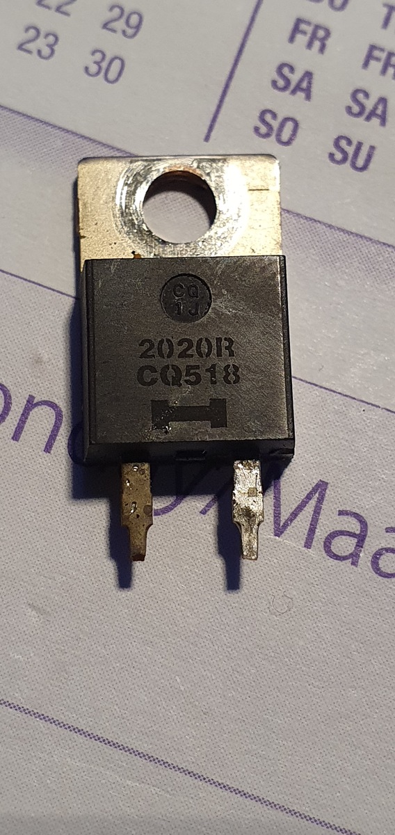

Und Das Bauteil Welches einzeln gezeigt ist Fehlt bei dem Letzten Foto,
da habe ich die Vermutung das es ein Dickschichtwiderstand ist aber kann
mit der Bezeichnung nichts anfangen. gemessen habe ich 10k  Ohm.

von hinz (Gast)
Felix Riechmann schrieb:
> 94-2355
Kundenspezifisch, mindestens das Marking.
> 2020R
MUR2020R
von MaWin (Gast)
Das sind auch IRF3710
https://www.y-ic.com/pdf/94f5232792/94-2355-IRF3710.pdf
IR hat die Tendenz, manche Teile mit 94 zu bestempeln
https://www.pcnalert.com/content/engdata/irf.com/s219.pdf

Super,
dass hat auf jeden Fall schon einmal richtig weiter geholfen.
Jetzt muss ich nur noch gucken wo ich die MUR2020R Bestellen kann, bei
Reichelt finde ich keine mit den richtigen werten und bei Ebay finde ich
nur welche aus China mit langen Wartezeiten.
Aber danke erstmal, das ging wirklich schnell :)
von Felix Riechmann (Gast)
Kann man eventuell anders Dimensionieren das mann etwas hier
bestellbares nehmen kann? Auf dem Gebiet bin ich leider nicht so Fit.
von hinz (Gast)
https://de.rs-online.com/web/p/gleichrichterdioden-und-schottky-dioden/7810983/
Super,
so habe denn mal alles bestellt und hoffe das die Steuerung danach auch
wieder Läuft.
Besten Dank nochmal für die schnelle Hilfe.
von Udo S. (urschmitt)
Dann schaue erst mal dass die Platine nicht auch angekohlt ist.
Kohlenstoff leitet Strom!
