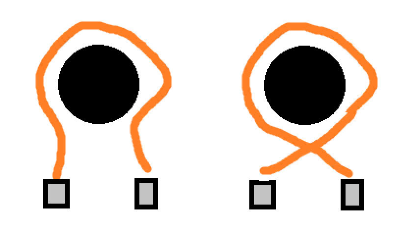

Hallo, ich habe einen RM6 Trafo und frage mich was das Optimum bezüglich Wicklung wäre. Im Bild (Draufsicht nur Sekundärseite) gibt es Variante Links und Variante Rechts. Entpsrechen beide Varianten 1 Turn und welche Varinate wäre warum zu bevorzugen?
Mit dem gezeigten Aufbau gibt es nur ganzzahlige Windungszahlen. Punkt! Beide Skizzen zeigen also exakt 1 Windung. Ansonsten könnte die unterschiedliche Parallelkapazität von Interesse sein. Das wars aber auch schon.
mark space schrieb: > Beide Skizzen zeigen also exakt 1 Windung. Matthias S. schrieb: > Nö. der linke hat ja höchstens 3/4 Turn. mfg klaus
Klaus R. schrieb: > mark space schrieb: >> Beide Skizzen zeigen also exakt 1 Windung. > > Matthias S. schrieb: >> Nö. der linke hat ja höchstens 3/4 Turn. > > mfg klaus Diese Debatte ist ein uralter Hut! Der Stromfluß umschließt den durchfluteten RM6-Kern exakt 1,000000 mal. Alles andere ist Nonsense.
Jo, aber das Magnetfeld ist beim linken auf dem "weiter weg" liegenden Strompfad doch geringer? Insofern sollte es doch einen Unterschied geben?
Mark S. schrieb: > Der Stromfluß umschließt den durchfluteten RM6-Kern exakt 1,000000 mal. Schon ein einziger Draht, der "geradeaus" durch einen Ringkern geführt wird, ist exakt 1 Windung. Man muss sich nur einfach mal das ganze "Drumrum" bis hin und zurück zur jeweiligen Stromquelle aufzeichnen, dass wird das schnell klar. Wenn das nicht so wäre, würden die ganzen Klappferrite nicht funktionieren, und Würth hätte ein ernsthaftes Problem... ;-)

Lothar M. schrieb: > Schon ein einziger Draht, der "geradeaus" durch einen Ringkern geführt > wird, ist exakt 1 Windung. Und wenn ich den Draht dann genau einmal um den Klappferrit wickle, sind das dann zwei Windungen?
Elektrofurz schrieb: > Lothar M. schrieb: >> Schon ein einziger Draht, der "geradeaus" durch einen Ringkern geführt >> wird, ist exakt 1 Windung. > > Und wenn ich den Draht dann genau einmal um den Klappferrit wickle, sind > das dann zwei Windungen? Nein.
Elektrofurz schrieb: > Und wenn ich den Draht dann genau einmal um den Klappferrit wickle, sind > das dann zwei Windungen? Wenn durch diese Wickeltechnik 2 Leiter durch den Kern gehen, dann schon. Aber es bleibt bei 1 Windung, wenn du außen hin noch einen Knoten oder eine romatische Schleife oder sonstwas knüpfst und nur 1 Draht durch den Kern geht.
Bearbeitet durch Moderator
Lothar M. schrieb: > Schon ein einziger Draht, der "geradeaus" durch einen Ringkern geführt > wird, ist exakt 1 Windung. Bei einem Ringkern sehe ich das auch so, bei einem E-Kern dagegen sollte m.E. eine halbe Windung möglich sein.

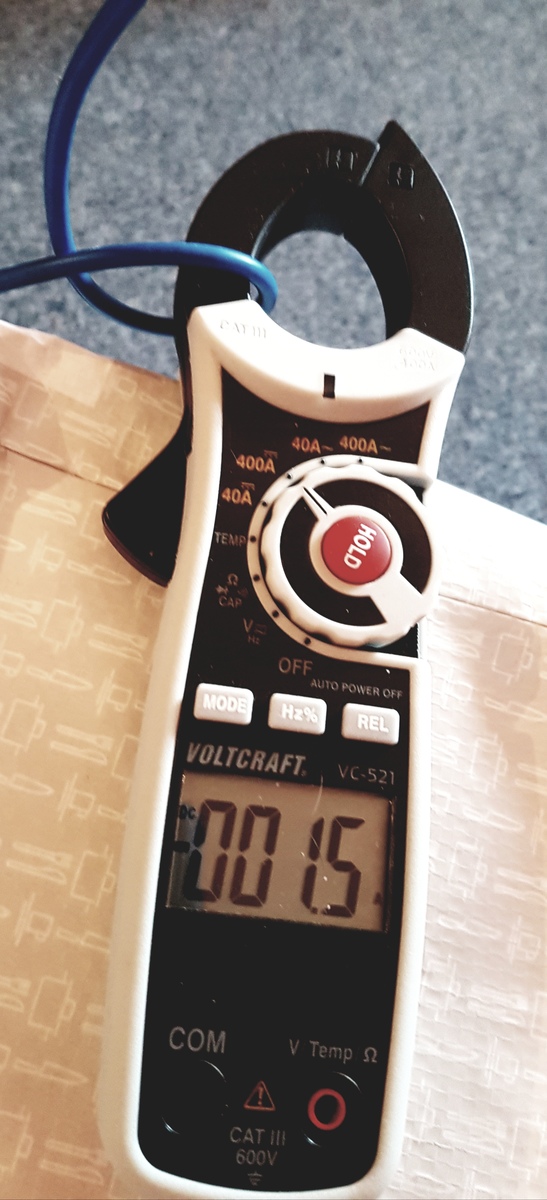

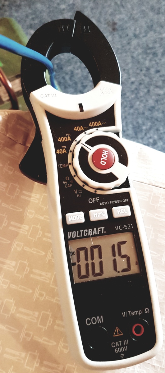

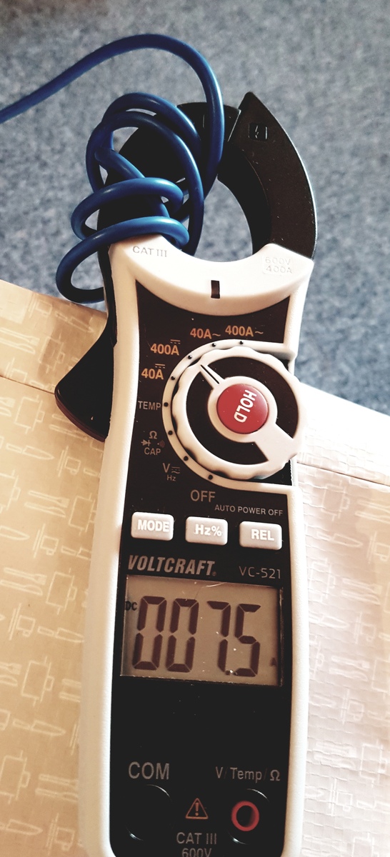

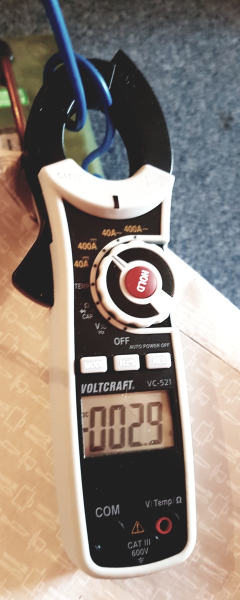

Lothar M. schrieb: > Wenn durch diese Wickeltechnik 2 Leiter durch den Kern gehen, dann > schon. Автомат К. schrieb: > Einfach eine Stromzange nehmen und ausprobieren. Ich habe es tatsächlich mit einer 1,5 Ampere Konstantstromquelle und einer Stromzange ausprobiert: 1. Gerader Draht = 1,5A 2. Schleife außen = 1,5A 3. Schleife innen = 3A (2,9A) 4. fünf Windungen = 7,5A Es ist also genau so, wie Lothar gesagt hat!
Ja, wenn Du um einen Außenschenkel allein wickelst, hast Du eine halbe Windung. Der Draht umschließt dann nur eine Hälfte des Magnetflusses, der durch durch das Joch vereint wird.
Elektrofurz schrieb: > Es ist also genau so, wie Lothar gesagt hat! Warum gibt es überhaupt EL-Kerne? Das wäre doch Materialverschwendung. mfg klaus
Bei großem µr geht nahezu der ganze Fluss durch den Magnetkern. Wie der äußere Teil des Stroms geführt wirkt sich da nur wenig aus. Bei geringem µr (bei Ferriten mit <10) würde allerdings die Streuinduktivität beinflusst werden, schießlich geht dann nicht das gesamte Feld der Stromschleife durch den Kern. Gerade bei hohen Frequenzen gäbe es dann Unterschiede.

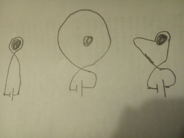

Scheia Laböf schrieb: > Dieter schrieb: > Solche Faelle ruhig durchdenken, dann sollte es klarer werden. > > ??? Oh, weh. Es geht hier um das Durchflutungsgesetz, das hier: http://www.ktet.fh-muenster.de/lehre/gde_3.htlatex/gde_3se15.html reichlich allgemein und kompliziert dargestellt ist. MfG
