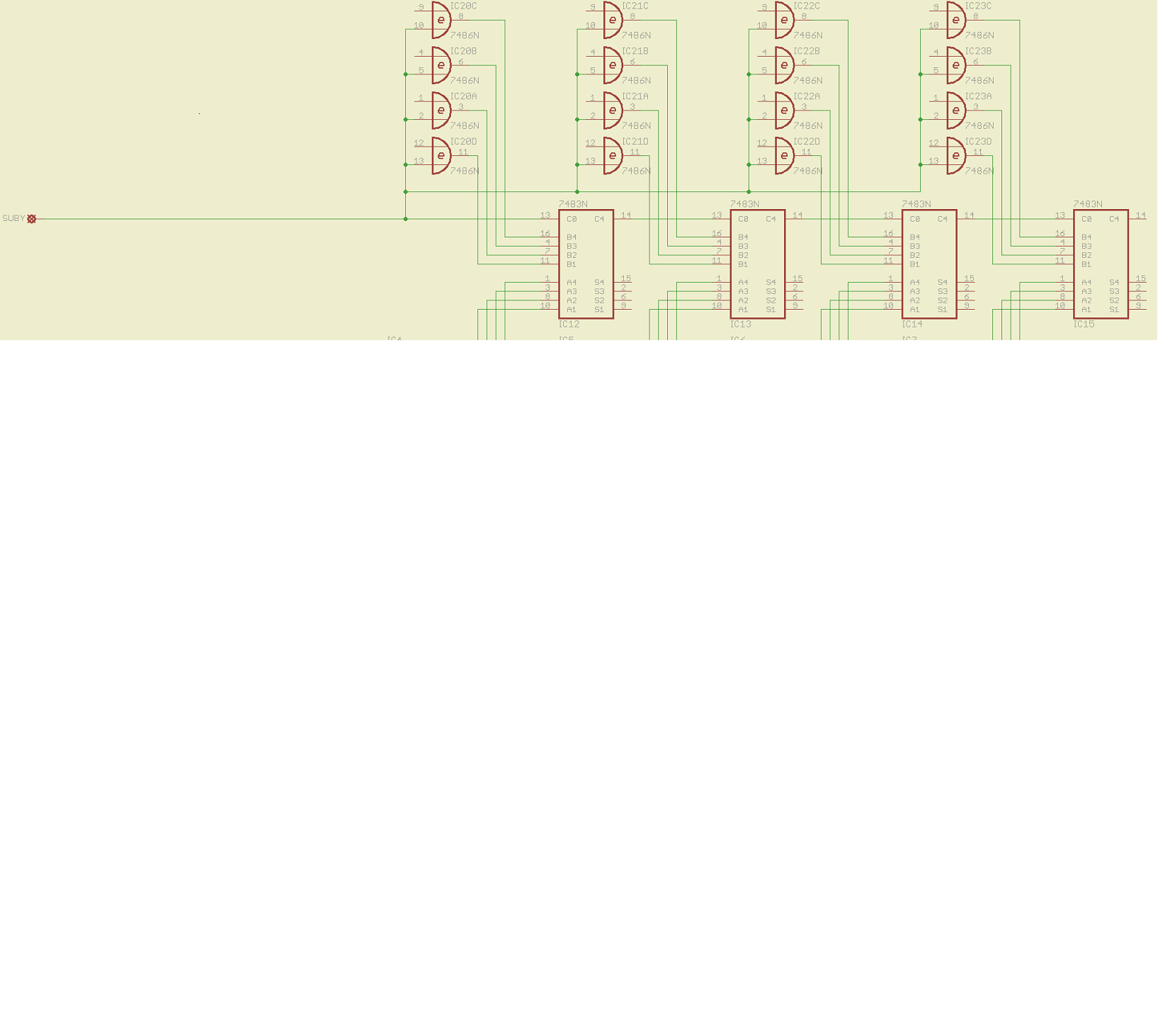

von Zeno (Gast)
z.B. so wie im Bild. 16Bit mit Übertrag
SUBY=1 bedeutet subtrahieren, SUBY=0 bedeutet addieren

von Zeno (Gast)
ilm8 schrieb:
> Alles was mit addieren zu tun hat kenn ich mich eh aus danke
Äh warum fragst Du dann überhaupt???? Subtrahieren ist auch Addieren nur
anders rum.

von Zeno (Gast)
S. R. schrieb:
> Braucht man für Subtraktion nicht überall Volladdierer, weil man den
> Subtrahenten inklusive seines Übertrags invertiert?
siehe meinen Schaltungsschnipsel
(Beitrag "Re: Binäre Subtraktion auf Gatterebene")
