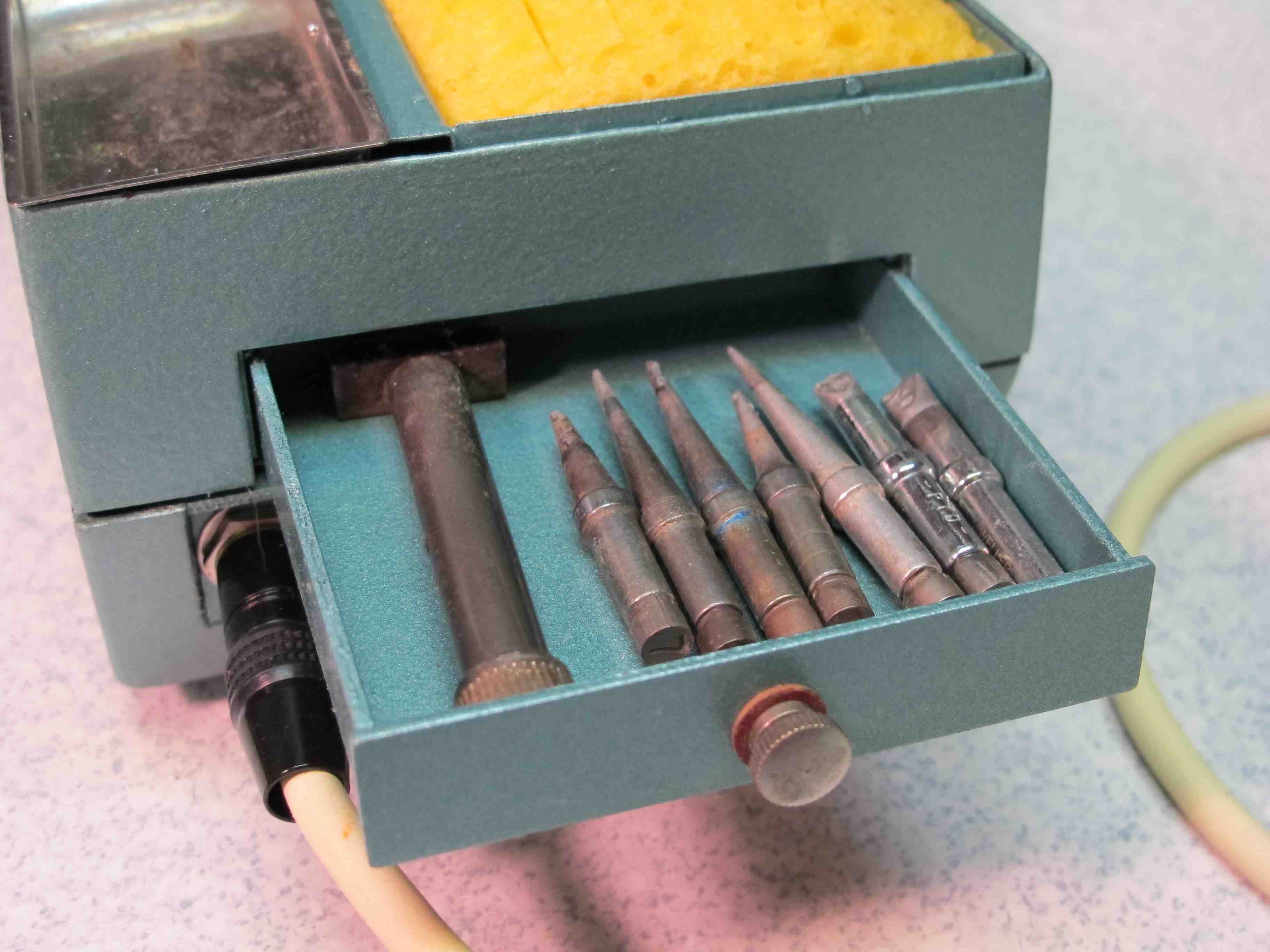

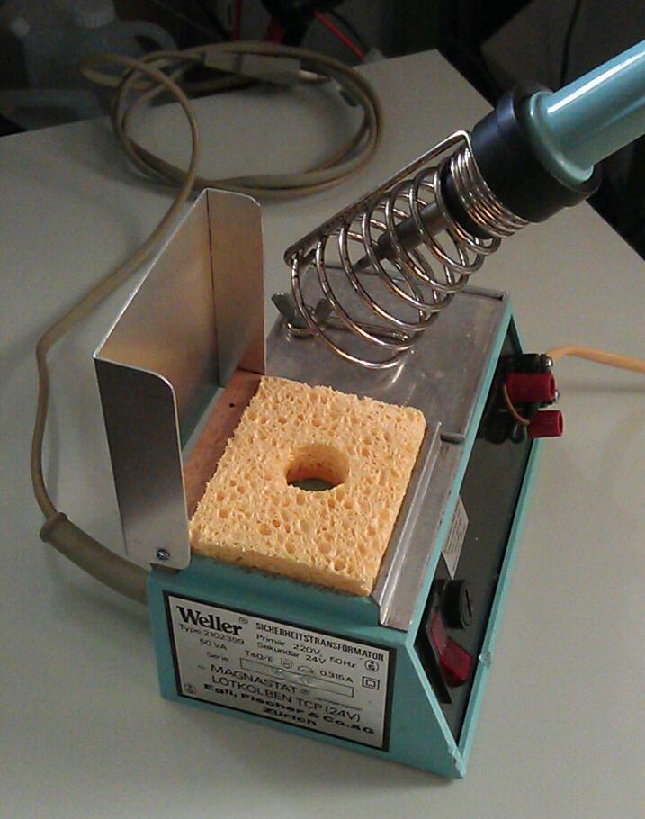

Salut die Bastler in Quarantaine, vorn paar Wochen zog ich dieses Schätzchen aus der E-Schrottmulde. Total schmutzig, aber es funzt absolut defektfrei(!) Also hab ich Grosse Zerlegung gemacht und mit Spüli und div. Bürsten gründlich gereinigt. Danach habe ich einen Klappdeckel angebracht, gegen Staub der in der Spanabhebenden Werkstatt auch zum "ergruseln" des Abstreifschwammes beiträgt. Hinter dem "Sandkastenrand" des Schwammerls habe ich ein zurechtgehobeltes Stück Hartholz angeschraubt. Kleben ginge sicher auch. Als Scharnierbolzen dienen 2mm RK-Holzschrauben mit Schaft. Kostenpunkt: 3 Spritzer Spülmittel + 1 neuer Schwamm.

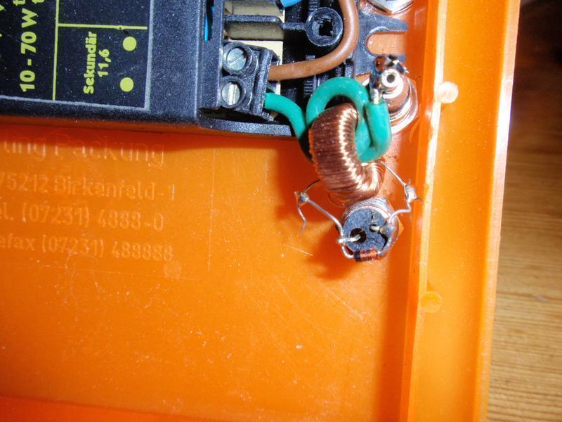

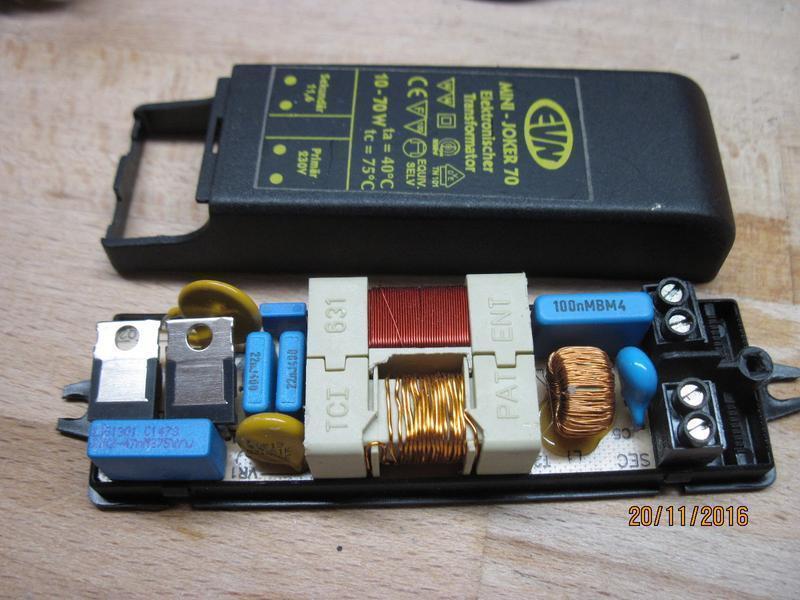

Für den Servicekoffer ist mir dieser Trafo zu klotzig. Also habe ich einen elektronischen Trafo modifiziert auf 24V. Dazu in eine Leitung einen kleinen Ringkern als Stromwandler eingefügt der eine LED treibt solange der Lötkolben heizt. All dies in eine kleine Kunststoffbox und fertich.

Soeine Heizanzeige habe ich mir auch in die (eine ;) ) Zuleitung geflochten.. Bild siehe Q&D Beitrag "Re: Quick&dirty - schnelle Problemlösungen selbst gebaut"
mark space schrieb: > All dies in eine kleine Kunststoffbox und fertich. ist ja nett ... eine Butterbrot-Dose ! Da muss man erst mal drauf kommen ;-) Ich hab auch noch im Keller einen Magnastat mit Stecker, und eine Butterbrot-Dose im Küchenschrank. Das gefällt mir, ich glaube das werde ich auch mal so aufbauen. Wie hast du den Trafo auf 24V bekommen?
Bearbeitet durch User
Wegstaben V. schrieb: > Wie hast du den Trafo auf 24V bekommen? Den vorhandenen Trafo ausgelötet, die frei zugängliche Sekundärwicklung abgewickelt und die doppelte Windungszahl (Kupferlackdraht) aufgewickelt und wieder eingebaut.
Andreas B. schrieb: > Den Triac mit 1V Spannungsabfall möchte ich sehen. Nachgemessen? mark space schrieb: > Hm, den TRIAC mit 2V möchte ich sehen. Nachgemessen? An einem BTA24 an Netzspannung habe ich 1,3 Volt bei 9,5 Ampere gemnessen. Das war jetzt ein Exemplar, aber passt recht gut zum Datenblatt. > Seit Ewigkeiten rechne ich mit 1V > und daraus folgend mit 1Weff/1Aee Verlust. Auch bei dem geringen Strom von nur 2 A könnte es etwas mehr werden, geschenkt. > Für den Weller also 2W Verlust. Das ist zu verschmerzen. Auch, wenn es 2,5..2,7 Watt werden, wird es dank der überschaubaren Einschaltzeit beherrschbar bleiben. Ich überschlage mal, was das für die Leistung am Heizelement bedeutet - auch zu vernachlässigen, rund 5%. Also: Machen! Henrik V. schrieb: > Soeine Heizanzeige habe ich mir auch in die (eine ;) ) Zuleitung > geflochten.. Bild siehe Q&D Vor ganz vielen Jahren liefen mir ein paar hochwertige Netztrafos mit 28V zu. Da habe ich zwei Ohm in Reihe zum Lötkolben und eine rote LED (samt Beschaltung) über diesen Widerstand gemacht. Eine katatrophale Effizienz, aber spielt noch immer. Diese Station, ich habe da zwei Trafos drin und zwei Magnastaten drauf, hat zusätzlich Laborklemmen und Schalter, so dass ich auch die 28V-AC daraus nutzen kann, ohne den Lötkolben zu befeuern. Tolle Idee, aber fast nie gebraucht.

Die Station stammt wohl aus den 80er Jahren. damals waren die Kolben mit Zugentlastung angeklemmt. Klassischer Industrie-Verschmelzer halt. Halten ewig und drei Tage...
Die Lötstation des TO dürfte aus den frühen 1970er-Jahren
stammen. WELLER hat sich das Magnastat-Prinzip bereits 1960
patentieren lassen. Entsprechende Lötkolben kamen etwa Mitte
der 60er auf den Markt.
Jochen L. schrieb: >> Die Station stammt wohl aus den 80er Jahren. > > Die Lötstation des TO dürfte aus den frühen 1970er-Jahren stammen. Ja, irgendwoher hab ich 70er - nur weiss ich nicht mehr woher. Jedenfalls nicht vom Typschild. Ev. von einem gestempelten Bauteil im inneren. Mal sehen ob ich den "Bratstein" nochmals aufschrauben werde.

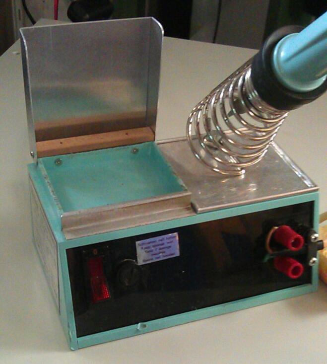

Das Bild zeigt meine alte Eigenbau Magnastat Station die ich im Projekte Thread mal vorstellte. Näheres kann man hier lesen: Beitrag "Re: Zeigt her eure Kunstwerke (2)" P.S. Moderation: Bitte Mittelbild entfernen. Danke.
