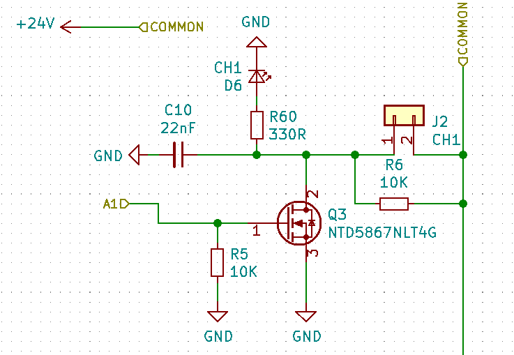

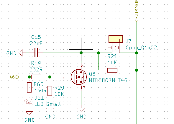

Moin! Ich habe eine Schaltung, mit der ich einen Brückenzünder auslösen mit einem ESP32 und einem PCF8574 oder einem MCP23017 bei 3.3V. Nun hat der PCF8574 das Problem das er bei HIGH, nicht mehr als 100uA am Port liefert, bei LOW jedoch bis zu 25mA. Bei meiner Schaltung wie im Anhang (ch1) leuchtet die LED bei Output = GND, aber der MOSFET sperrt. Wie müsste ich meine Schaltung umstricken, das bei Ausgang = GND die LED Leuchtet und der MOSFET durchschaltet? müsste ich R5 (10K) gegen GND anschließen? Da der MCP23017 am Ausgang beo LOW oder HIGH, bis zu 25mA schafft, würde mein Schaltplan im Anhang Bild CH6 so mit einem MCP23017 funktionieren? Sind nur zwei Varianten die ich gerne vergleichen würde :) P.S. Common ist +24V und wird vom MCU über einen high side switch geschaltet. vielen Dank! Daniel
Daniel schrieb: > Wie müsste ich meine Schaltung umstricken, das bei Ausgang = GND die LED > Leuchtet und der MOSFET durchschaltet? müsste ich R5 (10K) gegen GND > anschließen? Noch ne Transistor als Inverter davor hängen.... https://electronics.stackexchange.com/questions/30238/how-to-invert-a-digital-signal/117087 Daniel schrieb: > Da der MCP23017 am Ausgang beo LOW oder HIGH, bis zu 25mA schafft, würde > mein Schaltplan im Anhang Bild CH6 so mit einem MCP23017 funktionieren? Wenn die Widerstände richtig berechnet sind, ja.
Daniel schrieb: > Wie müsste ich meine Schaltung umstricken Probier doch einfach mal aus, die LED da am Gate wegzulassen und dafür in den Lastkreis zu legen. Dann sieht man auch, ob der FET tatsächlich durchgeschaltet hat. BTW: irgendwie scheinen mir 3V Ugs für den Mosfet recht knapp bemessen zu sein. Wieviel Strom muss der schalten?

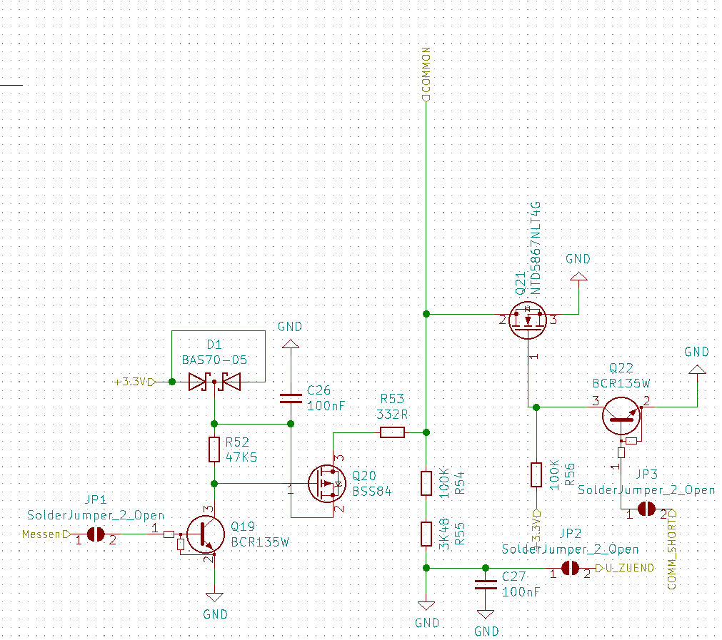

Moin! [quote]Probier doch einfach mal aus, die LED da am Gate wegzulassen und dafür in den Lastkreis zu legen. Dann sieht man auch, ob der FET tatsächlich durchgeschaltet hat. [/quote] Spitzen Idee! =) da bin ich ehrlich gesagt, noch nicht drauf gekommen, werde ich direkt mal testen, wollte das eigentlich aus dem Lastkreis raus halten. [quote]BTW: irgendwie scheinen mir 3V Ugs für den Mosfet recht knapp bemessen zu sein. Wieviel Strom muss der schalten?[/quote] Und RDS(on) bei 4.5V, 10A, effektiv soll er aber lediglich 7A durchschalten, je nach dem wieviel am Ausgang hängt, aber maximaler Strom sollte bei 7A liegen, denke das passt schon.. Datenblatt: https://www.onsemi.com/pub/Collateral/NTD5867NL-D.PDF Macht es sinn, den MOSFET über einen Optokoppler zu schalten um zu vermeiden, das die +24V auf Seite hinter dem Mosfet gelangen? Möchte die Schaltung jetzt nicht unnötig groß aufplustern bei 16 Ausgängen in der Anzahl... Eigentlich prüfe ich ja schon im meiner Schaltung (Anhang) ob auf der +24V Leitung ein Kurzschluss ist und gebe die MOSFETs auch nicht frei, sofern die Schaltung passt.

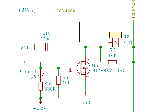

Moin, Teo D. schrieb: > Macht bei dem ca. 2Vds -> ~14W will der also loswerden! Geht, ist aber > schon etwas Sportlich. :) > Such dir einen mit weniger Vgs. Ist schon sportlich ja, aber das ist wirklich das äußerste Maximum ;) Jens G. schrieb: > Weshalb soviel Aufwand treiben. > > Die Mosfets würde ich mit 5V ansteuern. Als Treiber für kleines Geld hat > sich der Timer-IC NE555 (LM555) bewährt. Ein Pull-Up Widerstand (10kOhm) > nach +5V an den Ausgang vom PCF8574 = Eingang vom NE555. > > Wenn ich den Reset Eingang verwende, kann ich den Widerstand auch noch > weglassen. Mein Aufbau hat 3.3V beim ESP32 und wird es auch weiterhin haben, trotzdem ist die Idee mit den 5V gut, aber da mein Board generell als Vesorgung 3.3V nutzt, eher nicht geeignet, die MOSFETs kriege ich für schmales Geld beim Großhandel ;-) Habe nun mal meine Schaltung korrigiert und verzichte auf den PCF, die LED ist nun auf die Lastseite des Mosfets gewandert, so sollte es ja nun eigentlich passen wenn ich das mit einem MCP23017 ansteuern möchte? Grüße, Sany.

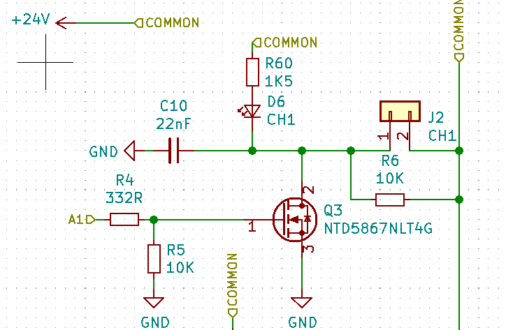

Die Leuchdiode geht aus, wenn die Last geschaltet wird. So gewollt? Ist die Laste sehr niederohmig (24V / 7A) - so fließt durch die Led ein Strom von 70 mA = (24V - 1,6V) / 330 Ohm. Ich simuliere neue Schaltungsideen .. dann sehe ich ja was passiert.
Ups...! Nein sollte keine neue Schaltung sein, hatte das falsche Bild hochgeladen, da fehlte auch noch der 332R Widerstand und der MOSFET schaltet ja GND. Sollte nun so passen, an der LED sollten 3.3V und 15mA bei 1.5k ankommen wenn der MOSFET durchschaltet? Grüße,
Passt 15mA an der LED -- der Vorwiderstand sollte 330mW aushalten. bei 16 Led ist das eine "erhebliche" Verlustleistung. Besser ist es die Led an 3,3V zu hängen - dann braucht es noch eine Diode in Reihe. Eine Led verwenden die schon bei 3mA hell genug leuchtet.
