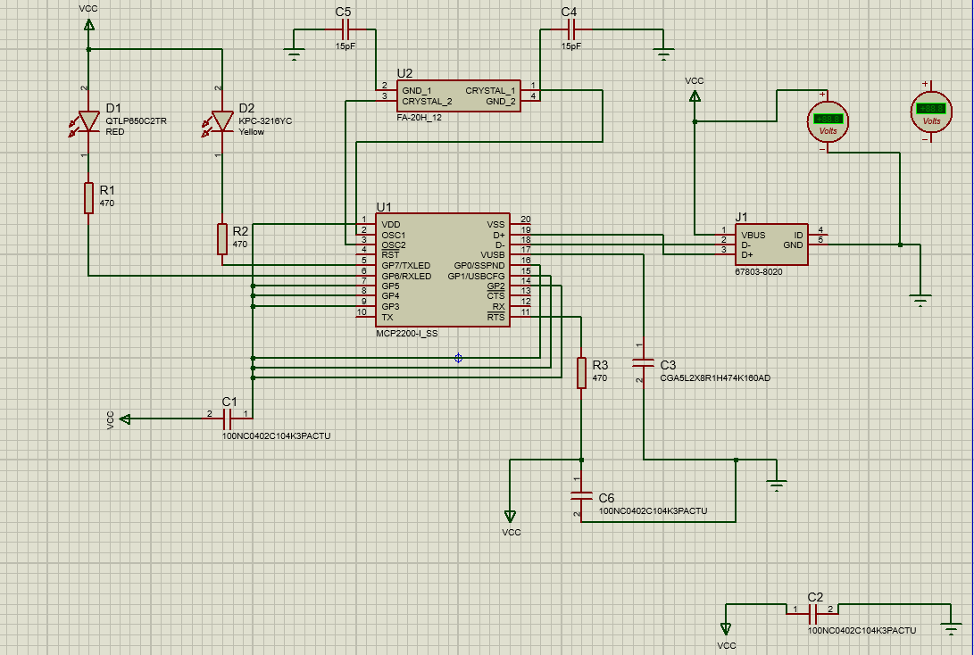

Hallo Zusammen,
ich bin Anfänger im Elektronik und CAD Welt und brauche bitte eure
Unterstützung.
Ich habe hier eine USB to Uart Schaltung in Proteus nachgezeichnet und
möchte eine Simulation machen.
Wie ich verstanden habe die VCC von USB ist 5V und ich soll eine 3.3V
bekomme die ich für ein Microcontroller später brauche.
Meine Frage: an welchen Port soll ich die 3.3 V bekommen? an dem VCC
Port bekomme ich 5V.
Danke für Eure Hilfe
von Max B. (citgo)

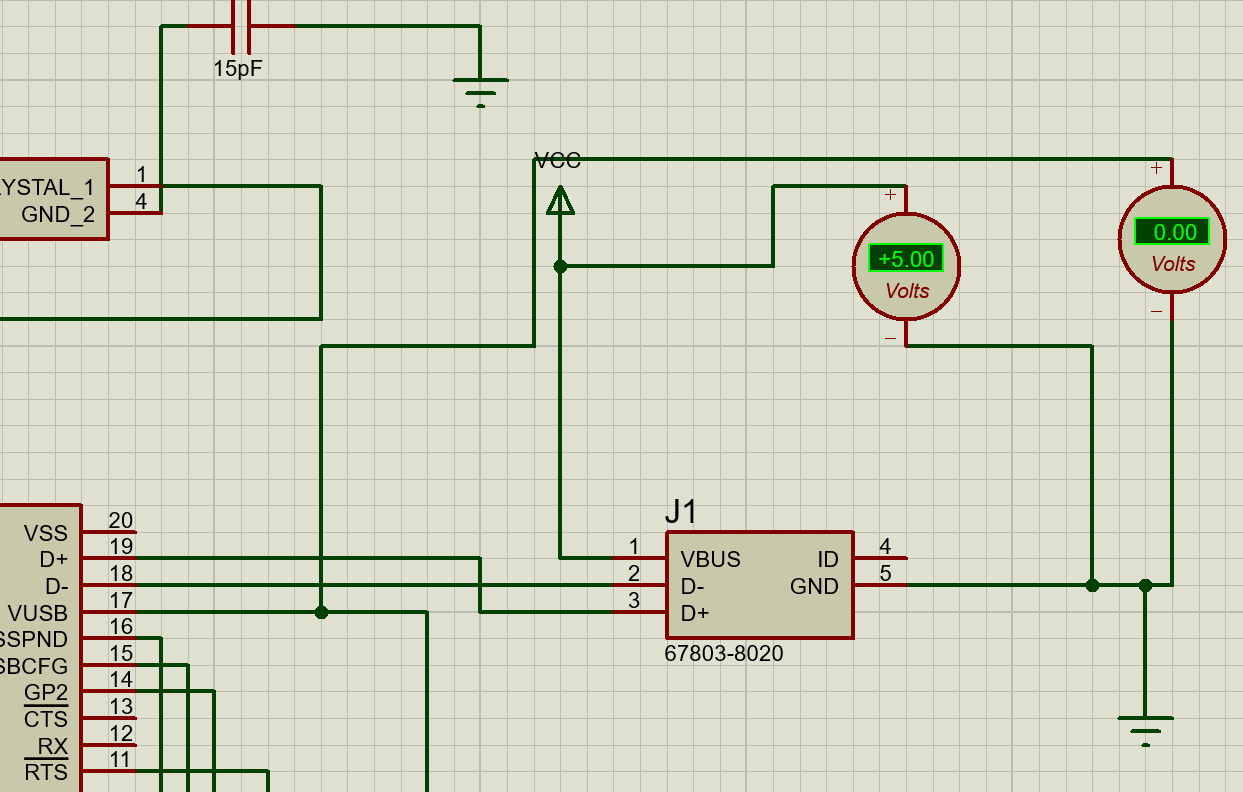

Laut DATENBLATT vom MCP an Pin 17 (Vusb)
von Gbriel (Gast)
Hallo Max,
leider bekomme ich am PIN17 0V
siehe Attachement
von Volker S. (vloki)
Von welcher Quelle hast du das gezeichnet.
Weder Vdd noch Vss vom MCP2200 sind vernünftig angeschlossen!
<edit> auch die Beschaltung vom Crystal sieht seltsam aus
von fchk (Gast)
Ich weiß nicht, was Du abgemalt hast, aber Du hast einen schlechten Job
gemacht.
Nimm das hier auf Seite 16. Das funktioniert.
http://ww1.microchip.com/downloads/en/DeviceDoc/52064A.pdf
Beachte J2.
Und die GP*-Pins darfst Du NICHT auf GND legen.
fchk

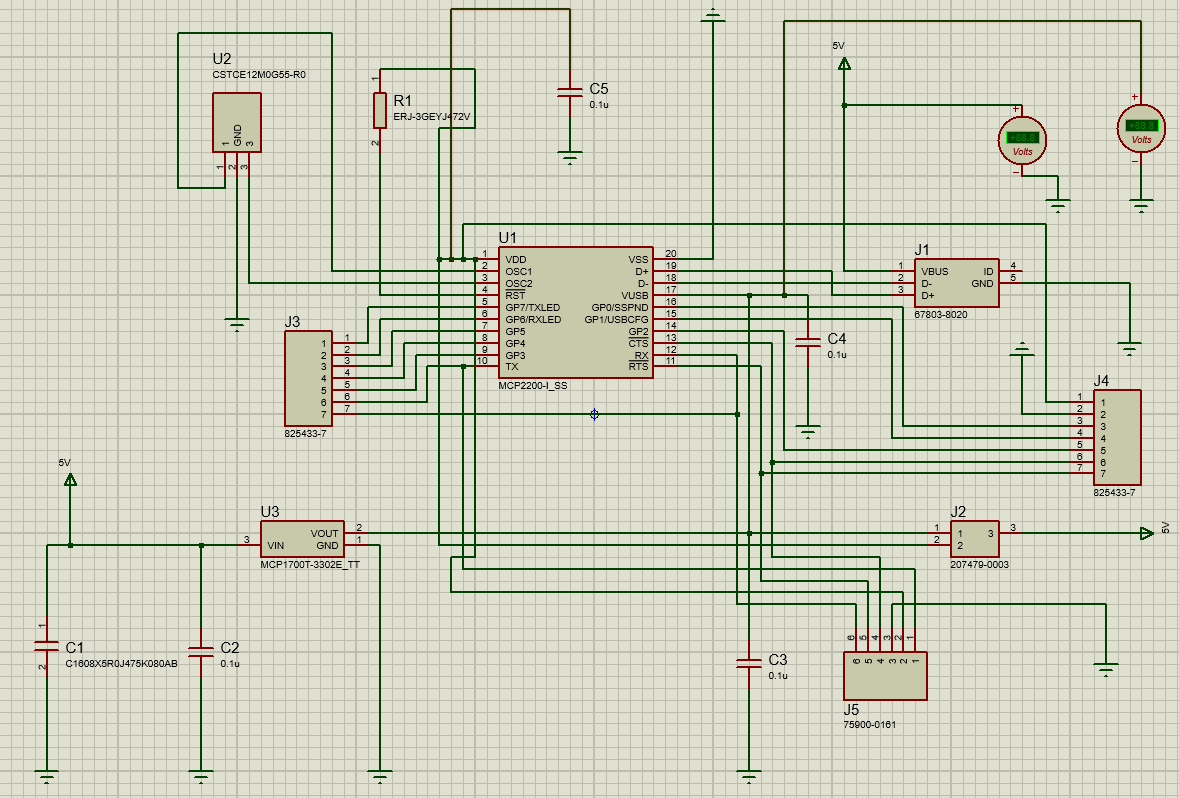

Ich habe jetzt die neue schematic fertig gemacht.
Bei der Simulation kann ich aber an Vbus und VUSB keine Spannung messen.
Weiß jemand woran das liegen kann?
das Pojekt file habe ich auch angehängt.
Danke

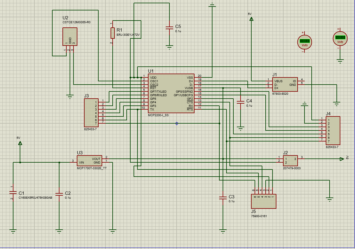

von Gbriel (Gast)
hier das richtige Bild
von W.S. (Gast)
Normalerweise ist das so, daß die +5 Volt vom Host über das Kabel hinein
in die USB-Buchse geliefert werden. Und von dort aus geht's in die
Schaltung - wenn sie busversorgt ist. Man kann aber auch das ganze Gerät
von woanders versorgen und die VUSB nur als Signal nehmen dazu, daß man
erkennt, ob da ein Kabel vom Host eingestöpselt ist oder nicht.
W.S.
von Pandur S. (jetztnicht)
Was soll die Simulation ? Der Chip laeuft nach Datenblatt. Dort steht
drin, was wann wo rauskommen soll. Fertig.
von Frank K. (fchk)
Um einen Chip simulieren zu können, brauchst Du das dazu passende
Simulationsmodell. Das hast Du hier nicht. Deswegen kannst Du nicht
simulieren.
Außerdem sollte Dir klar sein, was Eingang und was Ausgang ist, bzw
Spannungsquelle und Spannungssenke.
Und: Noch nicht einmal richtig abpinseln kannst Du.
fchk
