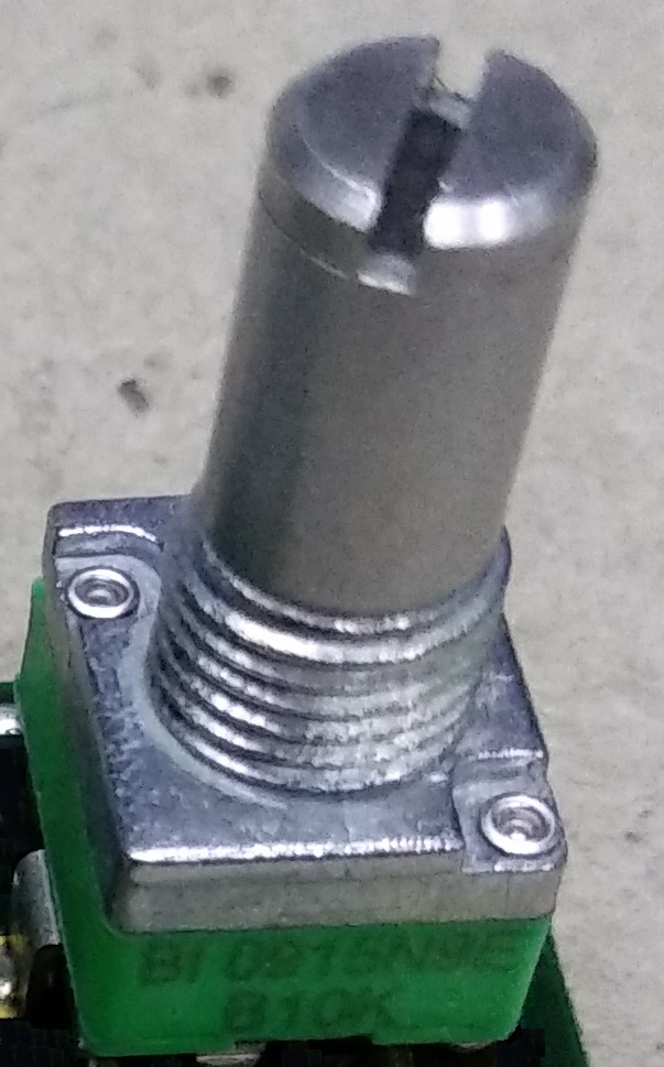

Wo bekommt man solche Potis? -10k B (log) -Achse wie abgebildet mit Phase -6mm-Achse -Position der Beine egal Der Aufdruck lautet: BI0915N9E B10K Ich meine, mich zu erinnern, die bei Reichelt gekauft zu haben, finde sie dort aber nicht (mehr) mit der Suchmaske. Kann man eine Typenbezeichnung ermitteln, nach der man dann suchen kann (BI0915N9E bringt bei Google keinen Treffer, ich vermute, das ist das Herstellungsdatum)?

Danke für die Antworten! Die Beine müssen wie abgebildet nach "hinten" rausstehen, weil sie so auf die Leiterplatte montiert werden. Peter P. schrieb: > TO sucht LOG-Poti, nicht Linear Genau, Poti soll log sein und mono (hatte ich oben vergessen zu erwähnen)
Rüdiger schrieb: > Die Beine müssen wie abgebildet nach "hinten" rausstehen, weil sie so > auf die Leiterplatte montiert werden. Rüdiger schrieb: > -Position der Beine egal Hmm, wie meinst du das jetzt genau?

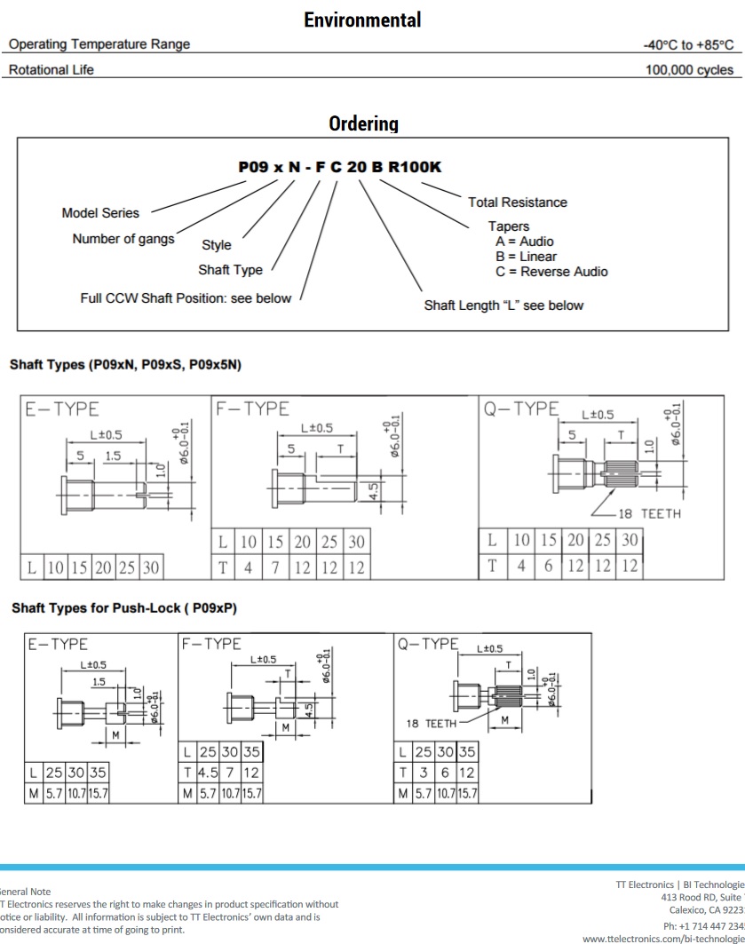

BI technologies corp. / TT-electronics P0915N (-xy..) heißt das Modell vlt. hilft das weiter wenns das gleiche werden soll.
Ich vermute nach ein wenig Google-Recherche Folgendes: Das Poti kommt ursprünglich von BI Technologies, die jetzt als TT Electronics fungieren. Dazu würde die Artikelnummer mit BI passen. Das Datenblatt der P09-Reihe sieht verdächtig aus. Eine geschlitzte Bauform finde ich aber nicht. https://www.mouser.de/datasheet/2/414/P09x-1545427.pdf
Wolfgang schrieb: > Rüdiger schrieb: >> -Position der Beine egal > > Hmm, wie meinst du das jetzt genau? Wenn die Beine nicht in einer Reihe sind, sondern anders als beim vorliegenden Poti-Typ, kann ich einfach das Layout der Platine ändern. ### schrieb: > BI technologies corp. / TT-electronics > P0915N (-xy..) heißt das Modell > > vlt. hilft das weiter wenns das gleiche werden soll. Vielen Dank! Genau, nach Möglichkeit soll es das gleiche werden, das wäre ideal! Bei TT habe ich das Datenblatt hier gefunden: https://www.ttelectronics.com/TTElectronics/media/ProductFiles/Potentiometers/Datasheets/P09x.pdf Auf S.2 findet man den Schlüssel im Anhang.

Ex-Bahner schrieb: > Das Datenblatt der P09-Reihe sieht verdächtig aus. Eine geschlitzte > Bauform finde ich aber nicht. > https://www.mouser.de/datasheet/2/414/P09x-1545427.pdf Danke! Das wäre dann: ------------------- Model Series: P09 Number of Gangs: 1 Style: ? Shaft Type: E Full CCW SP: ? Shaft Length: 20 Taper: Audio (=log!?) Resistence: 10k ------------------- "Style" und "Full CCW SP" erschließt sich mir noch nicht so richtig.
Ex-Bahner schrieb: > Auf der Webseite kann man auch nach Distris suchen. Da gibt es den Typ > "E", also slotted, nicht (mehr?). Danke! Auf den Schlitz kann ich verzichten, aber die Phase wäre gut für leichtere Montage des Knopfs. "F" könnte schwierig werden, die anderen passen gar nicht.

> > "Style" und "Full CCW SP" erschließt sich mir noch nicht so richtig. Style ist "5N" counter clockwise u. ~ starting position s. Seite 4 Sicher das dein vorliegendes log. ist? https://web.archive.org/web/20101210062033/http://www.bitechnologies.com/products/panel_pots_sg.htm Das Ding wird evtl. leicht customized u. Restbestand eines ehem. Großabnehmers sein. :/ Wenn mouser nichts passendes dieser Art bietet wohl Zeitverschwendung sich damit weiter zu beschäftigen.
