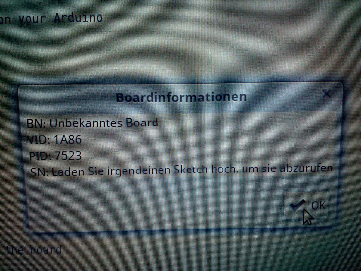

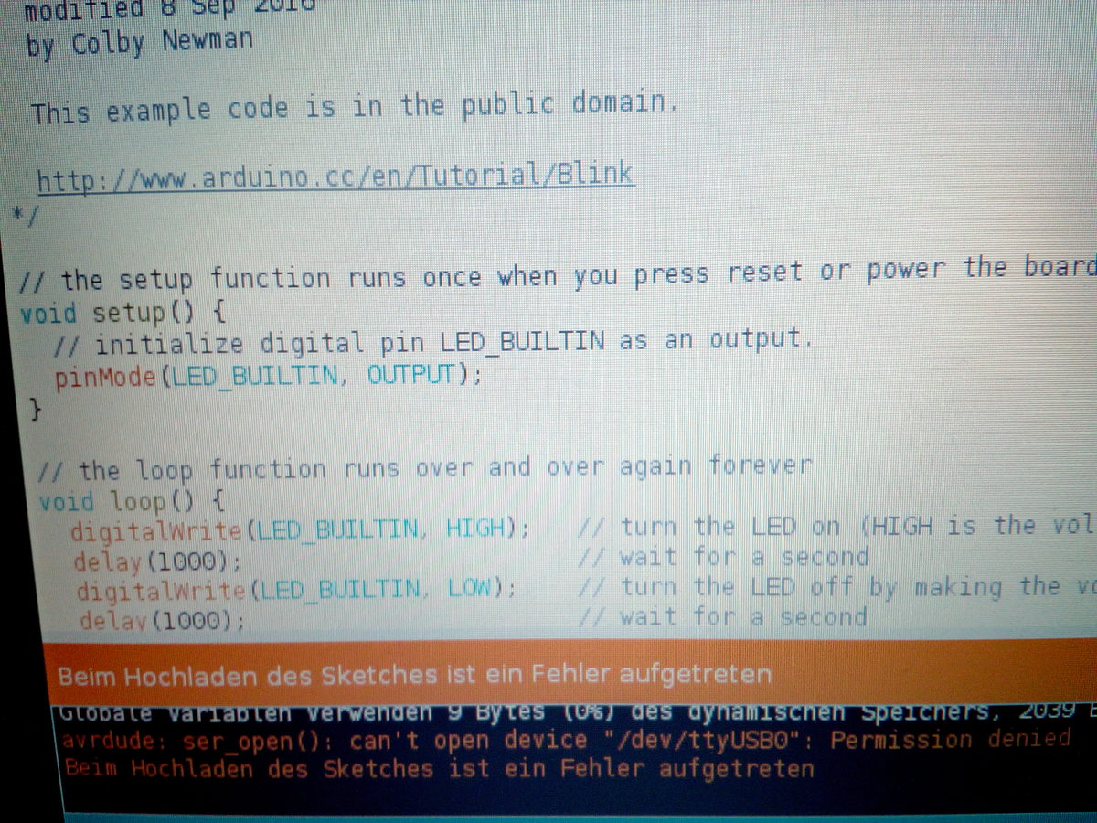

Habe die Arduino IDE auf einem Linux PC installiert. Wollte ein schon vor einiger Zeit beim China-Mann gekauftes Arduino Nano Board testen. Habe es nicht geschafft das Blink Programm auf das Board zu bekommen. Habe zwei Fotos mit dem Handy gemacht. Wenn ich das Board abziehe, kann ich keine Board-Info bekommen, der PC merkt also schon, ob das Board mit USB verbunden ist. Was ist da wieder los? Manchmal bin ich soooo müde...
Einfach die Fehlermeldung googlen? Führt dich zur Lösung, du darfst unter ubuntu nicht standardmäßig auf bestimmte Hardware zugreifen. Lösung z.B. sudo adduser [username] dialout (Je nach distri möglicherweise verschieden)
Dieter Dünnbrett schrieb: > Einfach die Fehlermeldung googlen? > Führt dich zur Lösung, du darfst unter ubuntu nicht standardmäßig auf > bestimmte Hardware zugreifen. Lösung z.B. sudo adduser [username] > dialout > > (Je nach distri möglicherweise verschieden) Oh, ich vergaß zu erwähnen, daß ich Linux Mint habe. Aber vielen Dank, ich hatte selber vermutet, daß es am Arduino Nano Clone liegt, weil zu billig eingekauft..

Paul Klee schrieb: > Aber vielen Dank, ich hatte selber vermutet, daß es am Arduino Nano > Clone liegt, weil zu billig eingekauft.. Warum sollte dann die Fehlermeldung 'can´t open device "/dev/ttyUSB0": Permission denied' kommen. Dein Linux lässt avrdude einfach nicht an die Schnittstelle ran. Paul Klee schrieb: > Habe zwei Fotos mit dem Handy gemacht. Statt Schmartphone-Photos könntest du vernünftige Screen Shots machen oder direkt lesen, was auf dem Bildschirm steht. ;-)
Paul Klee schrieb: > Aber vielen Dank, ich hatte selber vermutet, daß es am Arduino Nano > Clone liegt, weil zu billig eingekauft.. Hä?? Paul Klee schrieb: > Der Laptop, dessen Bildschirm ich geknipst habe, hat keine Internet > Anbindung. Screenshots kann man auch ohne Internet machen. Was hat das mit Internet zu tun? Ansonsten: Benutzer und Gruppen -> Gruppen verwalten -> Doppelklick auf Dialout und Dich zufügen

Gebe direkt nach dem Einstecken in einem Terminal "sudo dmesg -c" ein. Dann siehst du, ob er Kernel das Ding erkannt hat und welche serielle Schnittstelle zugewiesen wurde (typischerweise /dev/ttyUSBx). Danach kannst du mal die Zugriffsreche auf dieses serielle Device mit "ls -l /dev/ttyUSBx" angucken. Normalerweise ist das "crw-rw---- root tty". Das bedeutet, dass nur der User root und Mitglieder der Gruppe tty auf das Device zugreifen können. Im Verzeichnis /etc/udev/rules.d können Konfigurationsdateien liegen, welche diese Zugriffsrechte beeinflussen. Irgendwo im Arduino Verzeichnis findest du entsprechende Kopiervorlagen für diese Dateien. Für einen einfachen Test kannst du die IDE einfach mal als root User starten, denn root hat (fast) immer auf alle Schnittstellen Zugriff.

Paul Klee schrieb: > Was ist eigentlich dieses Dialout? Das ist eine Benutzergruppe, die berechtigt ist, Modems zu benutzen. Da Modems traditionell an seriellen Schnittstellen hängen, betrifft das auch die virtuellen Schnittstellen der Arduino Nano Module.
