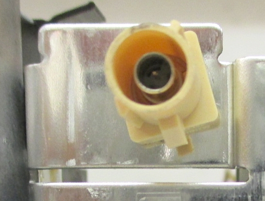

Ich suche nun schon seit geraumer Zeit nach einer speziellen Buchse zum
nachrüsten an einem Gerät und so langsam gehen mir die Ideen aus...
Es handelt sich um eine Fakra I (Beige) kodierte Buchse, welche im
Original über ein RG-316 (oder RG-178) Kabel per Crimpverbindung, an der

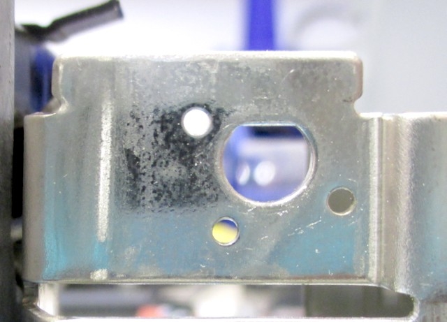

Gehäuserückwand montiert ist (siehe fakra-i_mounted*.jpg). Über diese
Rückwand kommt dann noch eine Blech-Blende mit einem speziell dafür
vorgesehenen Ausschnitt (fakra-i_blende.jpg). Man erkennt das die Buchse
etwas schräg eingebaut ist. Nu so passt dann später auch der Stecker da
drauf.
In meinem Gerät ist diese Buchse nicht vorhanden, wohl aber die
Ausschnitte in den Gehäuseteilen dazu und ich möchte diese so original
wie möglich nachrüsten.

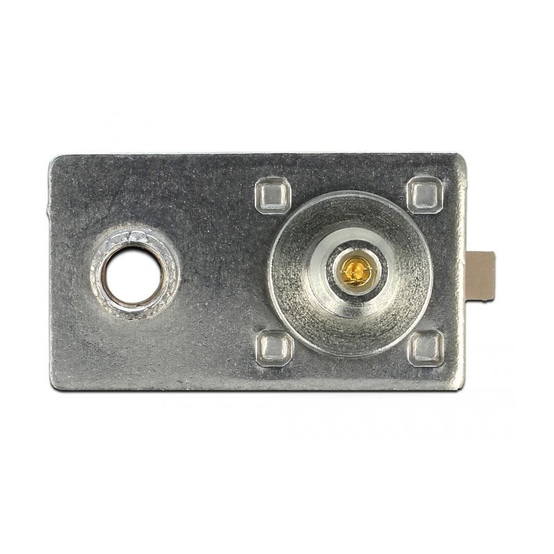

Das einzige was ich an brauchbarem, crimpbarem und für Privatpersonen in
einzelmenge bezahl- und beschaffbarem Fakra I gefunden habe, war das
Teil von DeLOCK (delock_fakra-i_crimp*.jpg). Hier ist das Housing jedoch
auf einer Grundplatte "verschweißt" und es hat auch nicht die Zapfen
damit es auch in der gewünschten Position bleibt.
"Irgendwie" bekomme ich das mit der genannten Buchse schon hin, muss
halt rumbasteln (Bohrung im Gehäuse vergrößern, Löcher in den
Buchsenträger bohren und Stifte einsetzen, dann Buchse durchstecken,
Unterlegscheibe auf die andere Seite und Crimp drüber und hoffen das ich
mit der Zange da rein komme.
